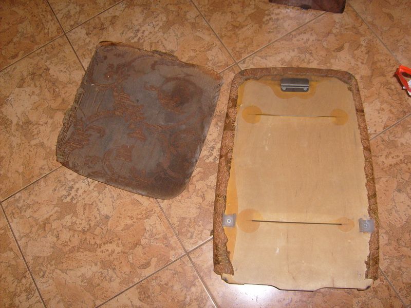

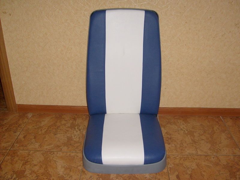

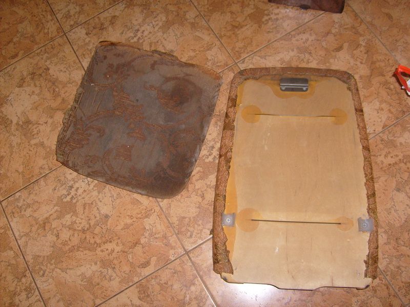

Andrey64 сказал(а):
До перетяжки.,После.
:good: :good: :good: ... такие же хочу!!! :)

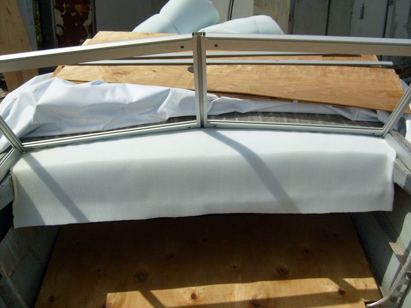

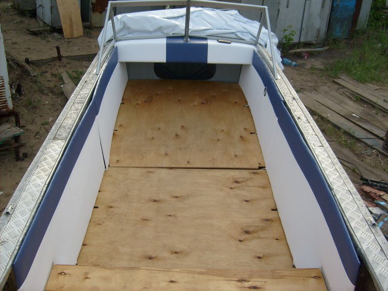

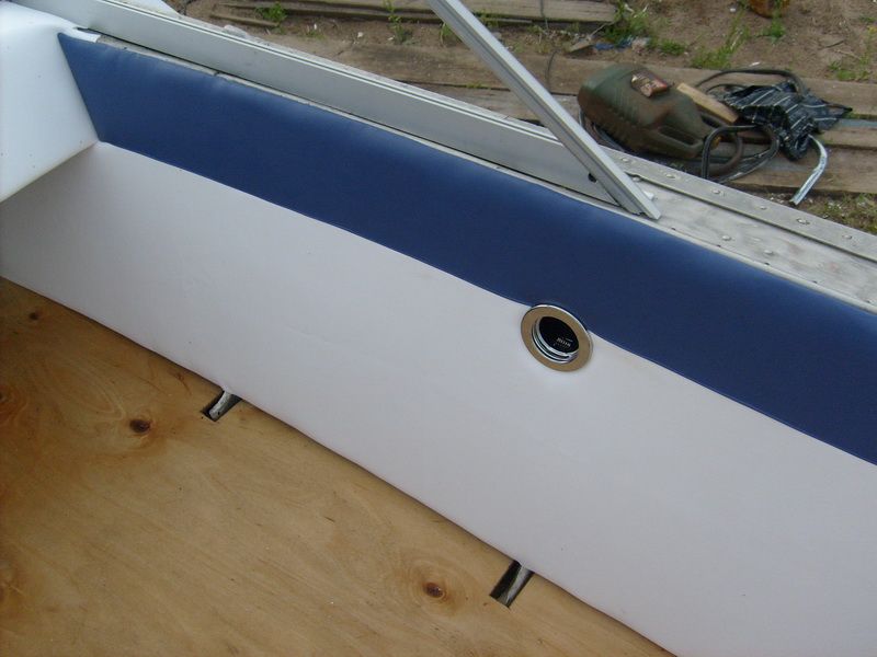

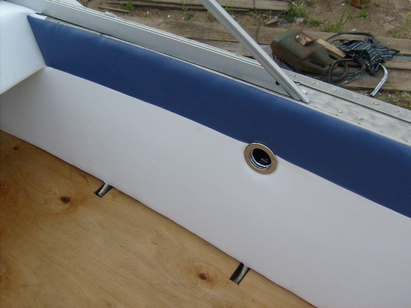

Продолжу, обтянул сегодня лодку.
Клеим поролон:

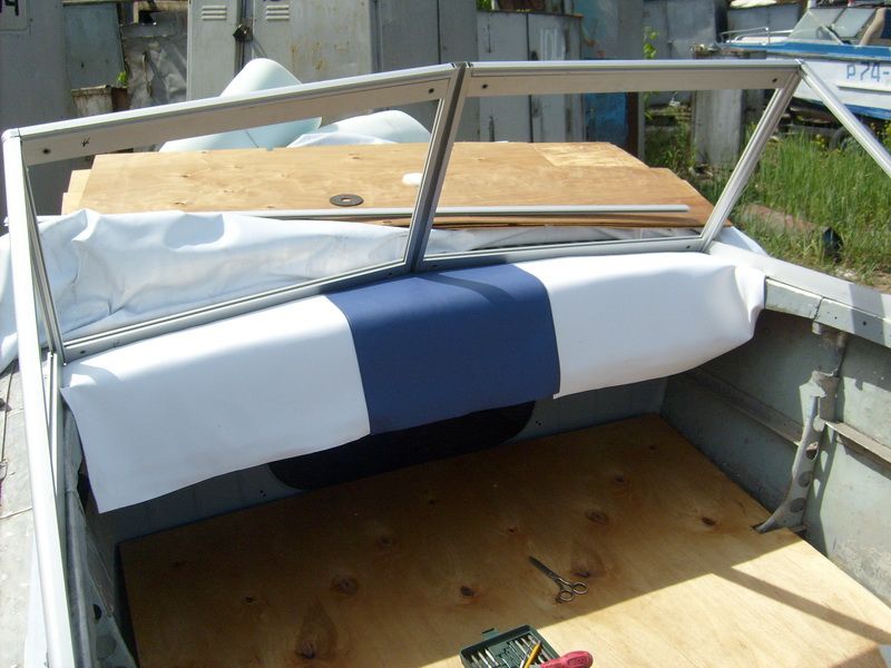

Потом снимаем рамку, приклеиваем дерматин и рамку прикручиваем на место:

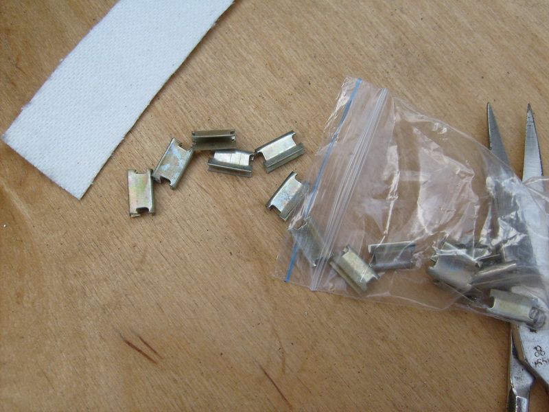

Натягиваем и фиксируем вот такими штуками (вроде в классике ими потолок крепится):
Потом борта обтянул и вот что получилось:
Кстати, Дим спасибо за идею с деталюшкой от светильника:
Диваном уж завтра займусь, если погода даст.

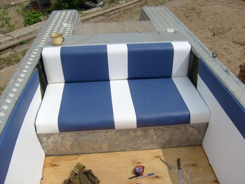

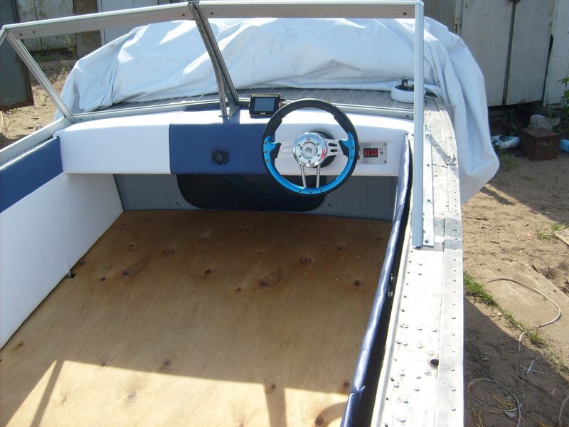

Вот какой-то такой диван:
И какая-то такая панель:
ЗЫ. Как красить я ХЗ: мошки, блин, толпами роятся :( :unknown:

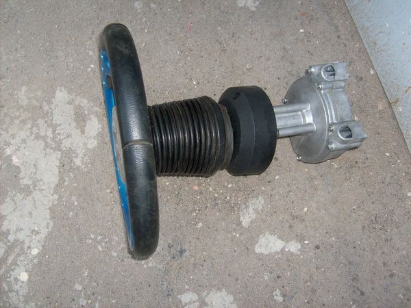

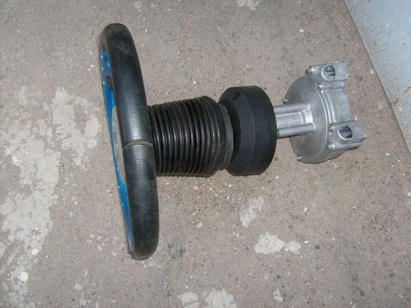

имею такой руль и индивидуальные сидухи-самодел...неудобно-руль далеко...как наростить (или приблизить к себе) рулевое колесо???
Andrey64
Свой
09.03.2012
680
Suzuki DT50
А у меня наоборот переходник длинный с рулем был - сантиметров чуть не 20 от панели... Может есть смысл такой поискать?

Андрей, что за алюминиевый профиль для лобовухи использовал, где взял? Тоже сам хочу сделать.
Andrey64
Свой
09.03.2012
680
Suzuki DT50
Профиль для изготовления витрин, брал в магазине у стадиона "Спартак".
Добрянец
20.08.2012
124
Добрянец
Ока 4 была, Казанка 5м2
Вихрь М, Вихрь 30Э - были, Сузуки ДТ 40
Понятно, только я из Перми:)) у себя в городе поищу. А стекло из мон. пол. или обычное орг.стекло?
Andrey64
Свой
09.03.2012
680
Suzuki DT50
Стекло будет из поликарбоната 4мм.
