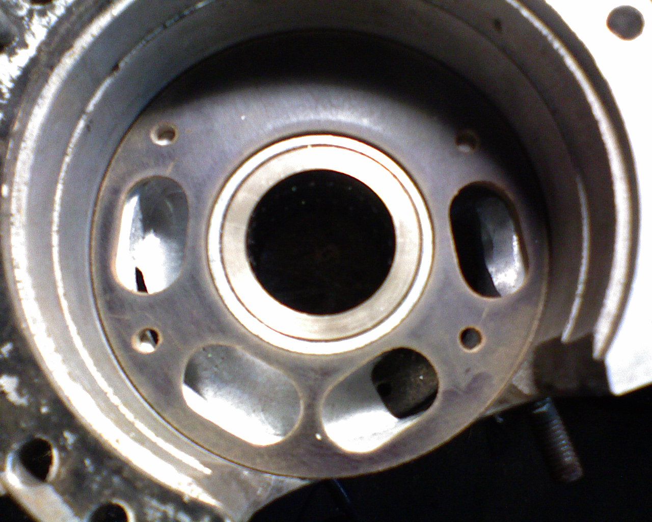

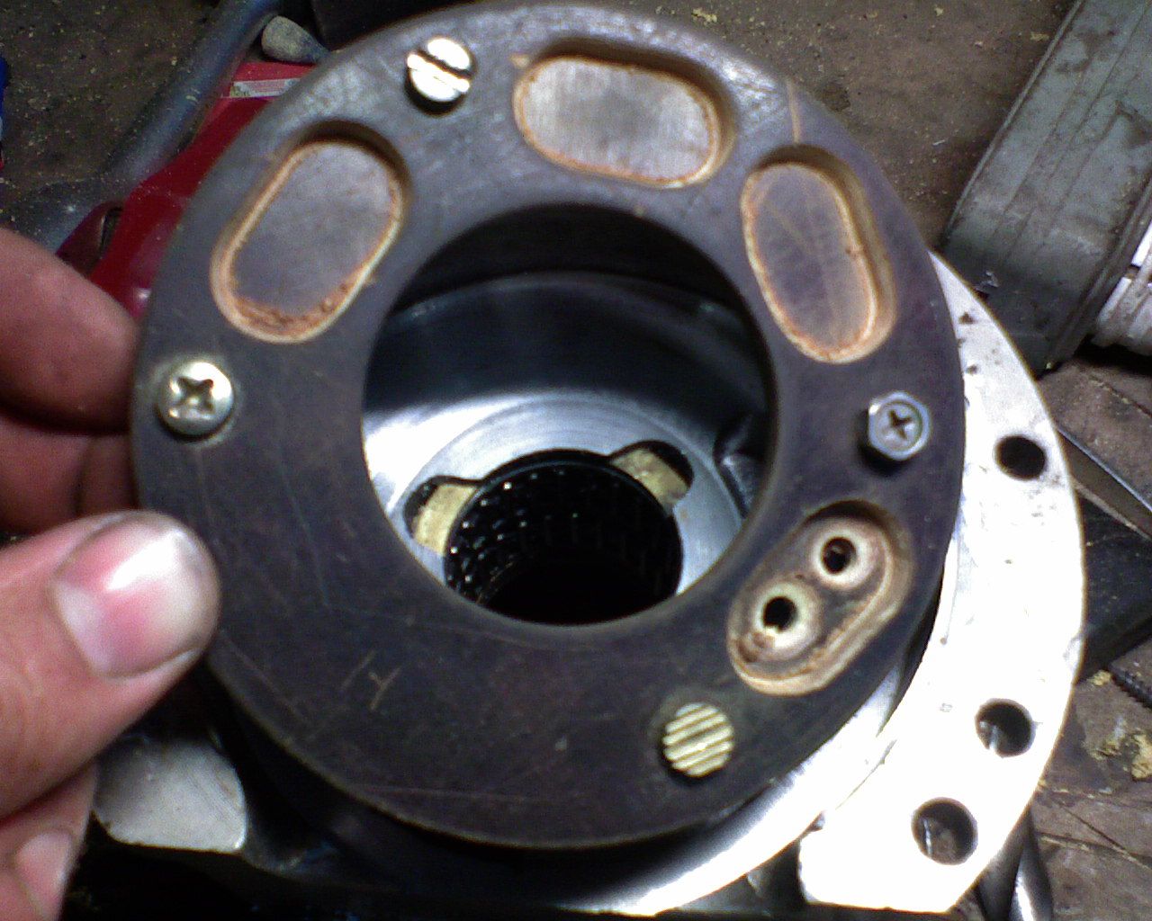

нельзя не получишь правильную продувку потеряешь мощность только шайбы в картер и по 4 клапана на цилиндр. шайбы текстолит 4мм толщиной не меньше проточка на 4 мм эффект потрясный необкатанный вихрь 30 на 2 прогрессе идет около 45-50 км никакой стандартный не угонится на холостых иногда кажется что работает на 1 настолько ровно и мягко запускается не давая газ даже на скорости если сделаешь не пожалеешь настроишься повозиться подробно опишу как сделать с наименьшим гемором на моторке ру Коваленко Михаил делал также с 4 поищи найдешь поиском но его мотор погиб на испытаниях мой жив делать основание из стали нельзя разрушение клапана гарантировано как вариант шайбы из амг
