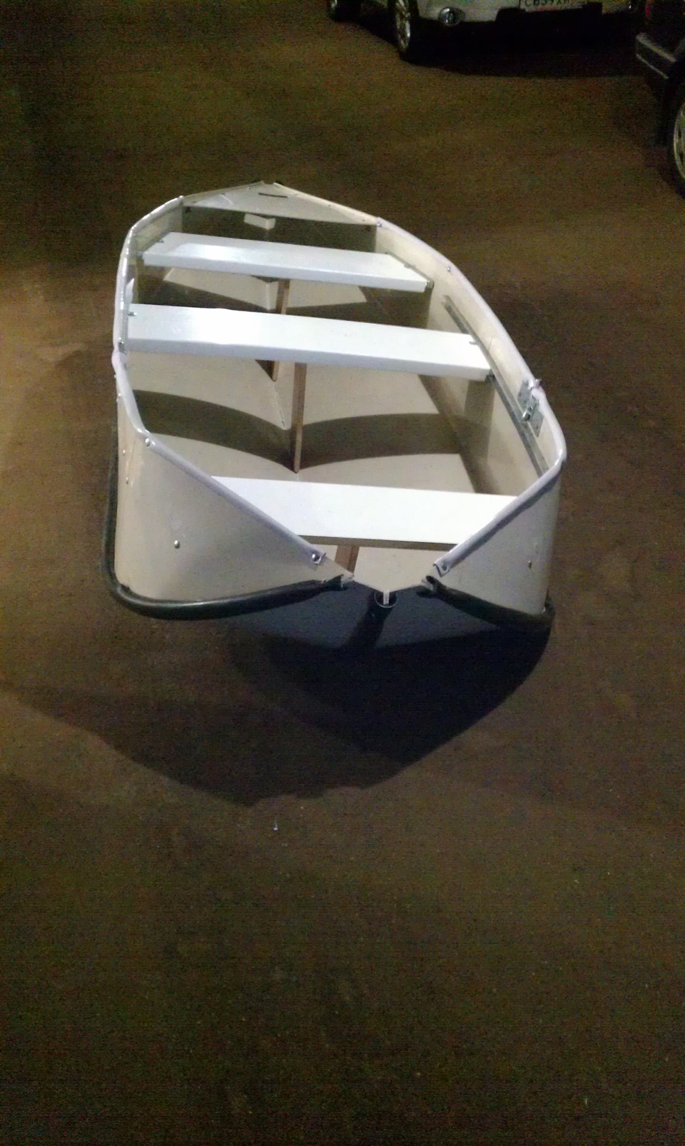

Долгое время хотел разборную лодку для однодневных вылазок побольше чем Малютка-2 или Романтика. Все засматривался на Автобот. Последний год с финансами совсем плохо, а выбираться хочется. Думал за зиму подкоплю, и у знакомых вакуум-формовкой шлепну подобие Автобота из ПНД, но совсем ничего не накопилось, хотя наколымил прилично. Теперь вспомнил про раскладные лодки типа этого Портабота. Нашел описание подобной самодельной лодки https://www.drive2.ru/b/1814652/ Ниже ее фото
Прикинул что если делать укороченный вариант Автобота, то можно раскроить из куска 2х3 метра все кроме транца. Он там все равно из куска тентового ПВХ полотна и фанерных половинок на петлях, скручиваемых болтами на барашках. Если найти листы 2х4 метра, то можно и полноценный по длине Автобот сделать. Не знаю пока что лучше пустить на такую лодку: полипропилен как у оригинала или все-таки ПНД? Как раз, если продать каркасно-надувную Оку, то может на материал и хватит. Под мои хотелки она не подходит все-таки. На ней только вдвоем можно идти, и достаточно налегке, а надо возможность передвижения втроем.
