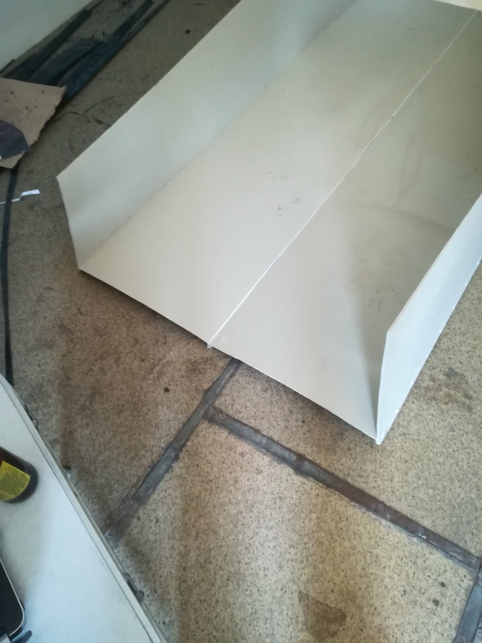

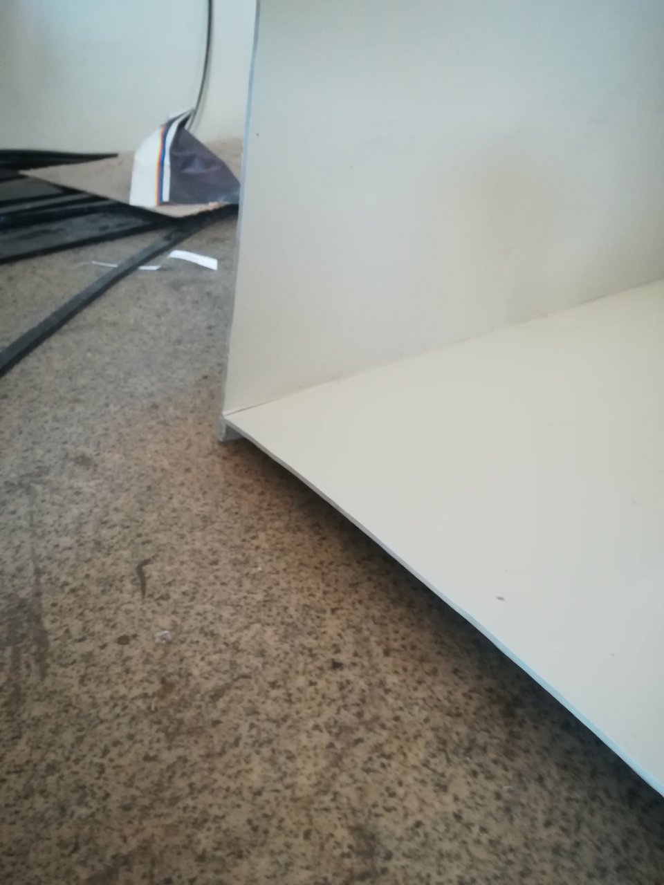

Если речь о реальной Порта-Бот, то у листов есть припуск шва на соединение между собой. Два днищевых листа и два бортовых. Корма из тряпки типа ПВХ и двух половинок транца, скручивающихся винтами, и крепящихся на петлях к бортовым листам. Между припуском и основным листом по контуру имеется небольшая фрезеровка для лучшей гибкости при складывании. Сам шовный припуск сварен между собой, и скорее всего еще и заклепками для прочности соединен. То есть сварка обеспечивает и прочность и герметичность, но для верности наверняка проклепана, но точно сказать сложно т.к. шов сверху закрывают наделками из разрезанной жесткой пластиковой трубки.

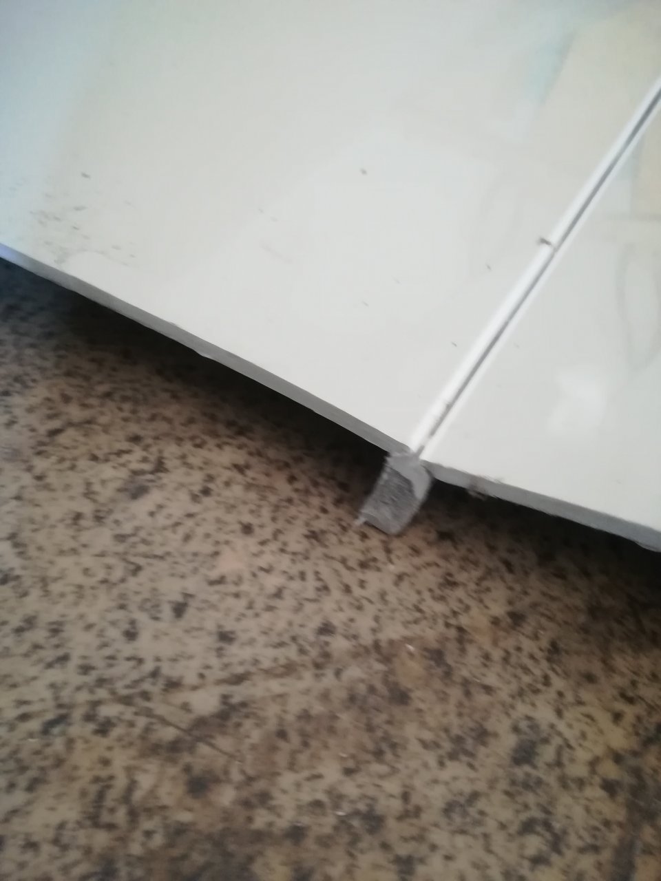

Там у больших лодок 3 и более метров получается лист s6 мм. От мест сгиба 15-20 мм припуск. В месте сгиба фрезеровка на глубину 2-2,5 мм шириной 6 мм. Украинцы одно время делали лодки "Лотос" по лицензии видимо. Кто-то из Днепропетровска году так в 12-13 делал складную лодку из полипропилена водоизмещающих обводов. Там также листы с припуском и фрезерованными канавками были, но соединение на винтиках с промазыванием герметиком.

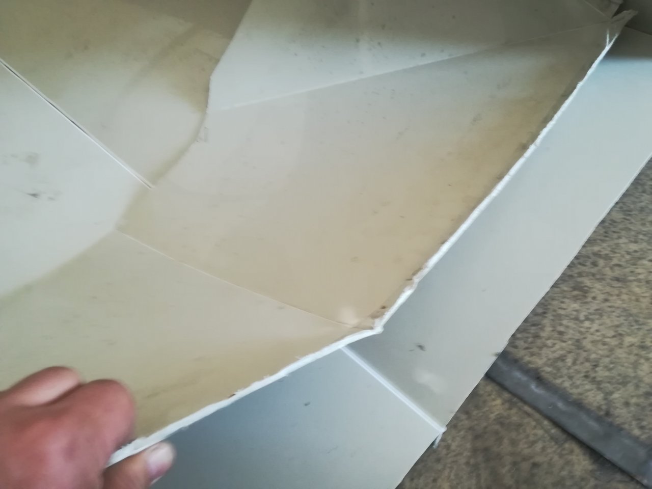

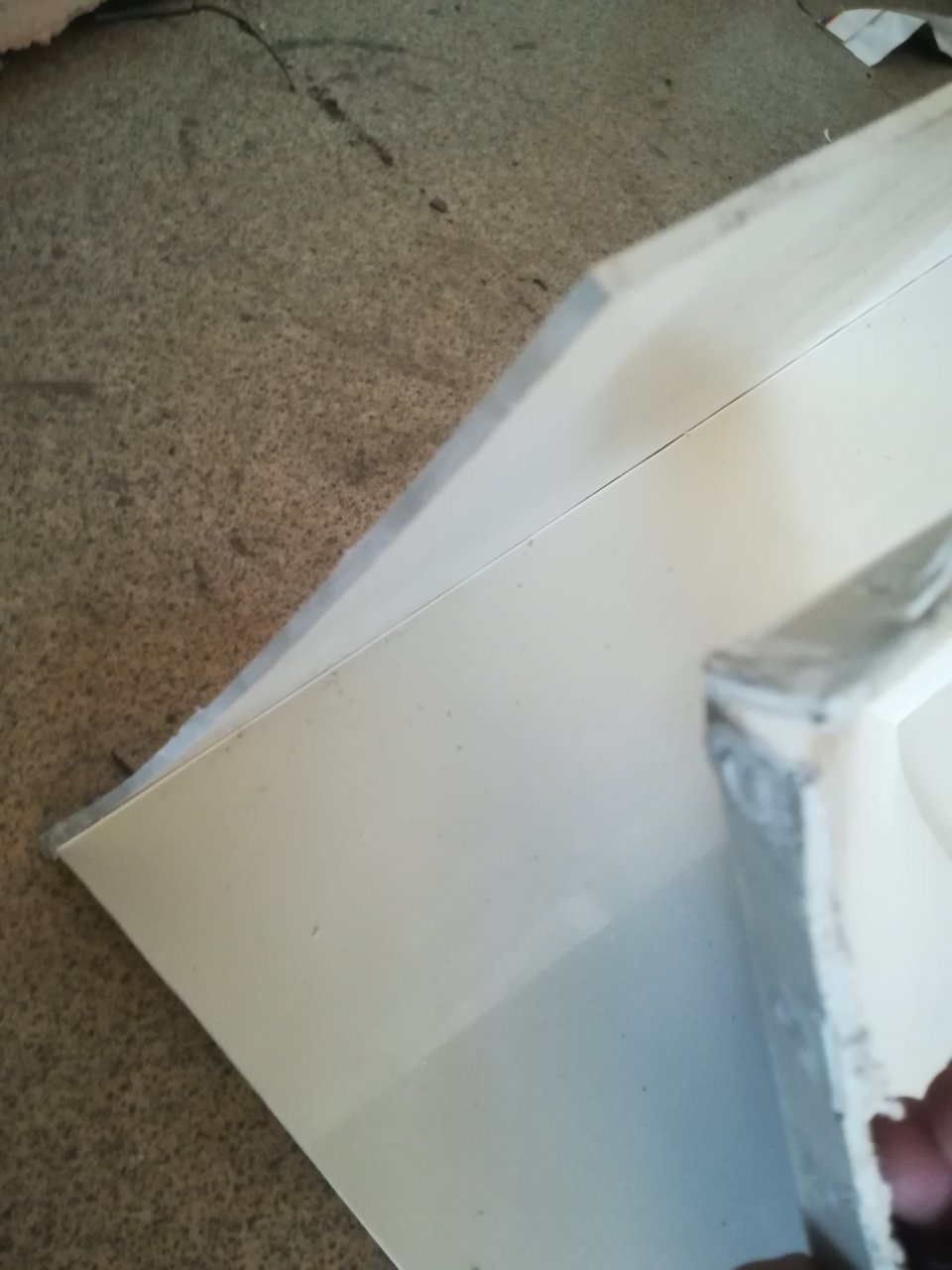

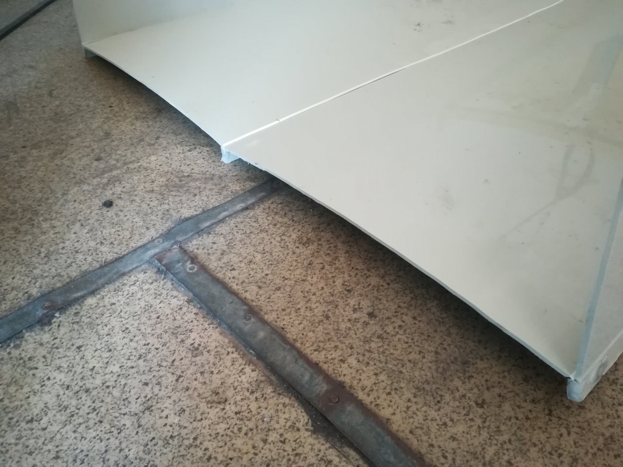

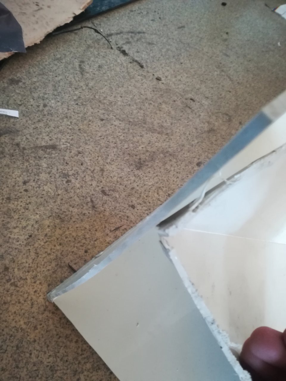

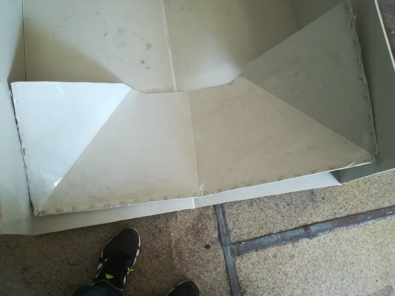

Привет капитаны!

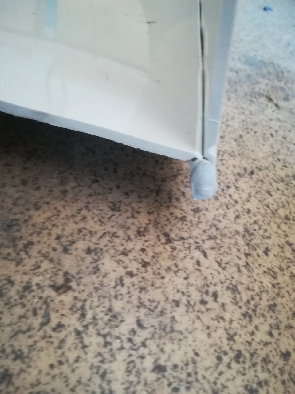

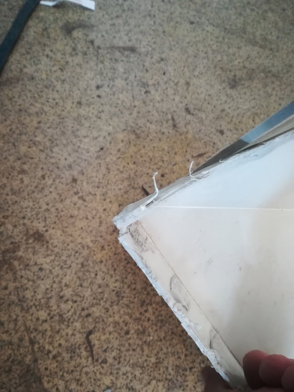

Строю лодки из ПНД и ПП. Понравился мне Порта-бот и его австралийский аналог. Решил сделать пока в плоскодонном варианте. но вот неудача....... не получается приварить корму. Три точки протечки. Уже думал как заменить в корме ПП на ПВХ лодочный , но тоже не получается. Может у кого есть мысли на эту тему?
2 113

Вообще, там на транце, именно из лодочной ткани и сделано, а внутри вставляется жесткая распорка транца на шарнирах или на герметично вставляемых болтах.
Андрей Сапунов
08.02.2020
38
Ростов-на-Дону
Camel HDPE
пламеный
Это понятно. Не знаю как панель кормовую прикрепить. Пайка на сломах отходит. А клея или герметика для этого материала не существует вроде

Сквозные клепки или винты прикручивают на герметике ткань и шарниры транца.

Как там постройка лодки? Заброшена или уже вовсю ходовые испытания идут?

Кстати, кто-то из Чебоксар строил подобную лодку и описывал на форуме КИЯ. Космические технологии склейки полипропилена также на каком-то форуме попадались. Просто прикатывается х/б ткань горячим утюгом в том месте, где надо приклеить. Ткань должна частично пропитаться расплавленным полипропиленом, а частично остаться проницаемой для клея. После остывания тканевая накладка на пластике промазывается полиуретановым клеем, и к ней отлично приклеивается ПВХ-ткань или резиновая. Проще, конечно, просто сильно разогретый мелкий абразив вдувать на поверхность пластика, но это надо городить насадку на фен и абразив подбирать чтоб и сцеплялся с пластиком хорошо, и чтоб имел развитую поверхность для хорошего клеевого соединения с тканью.
