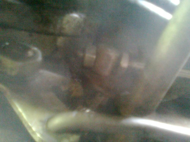

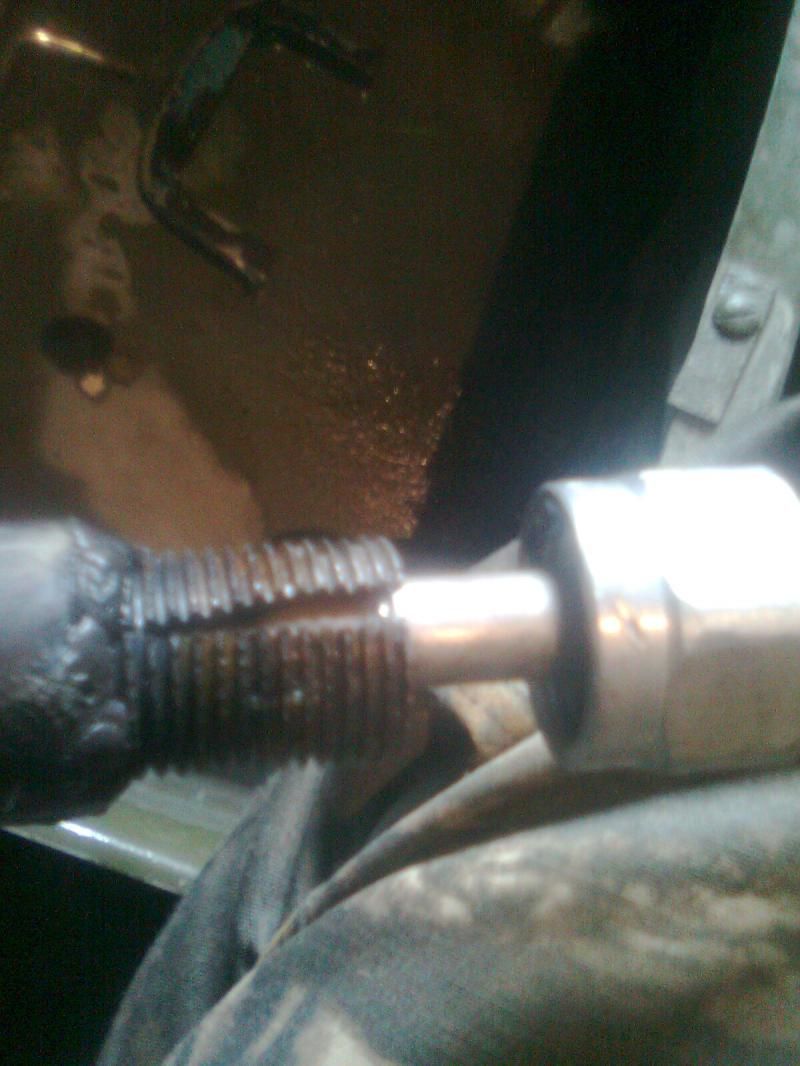

... Резьба там не стандартная... как обьяснить токарю!?
Самое простое и точное по конечному результату решение, это: открутить одну из гаек с трубки мотора и отнести токарю, который быстро и точно изготовит гаечку по образцу резьбы :good:

В том то и проблема что мне на вихрь надо такую трубку, а посмотреть не где, товарищ продал сузуки :( .

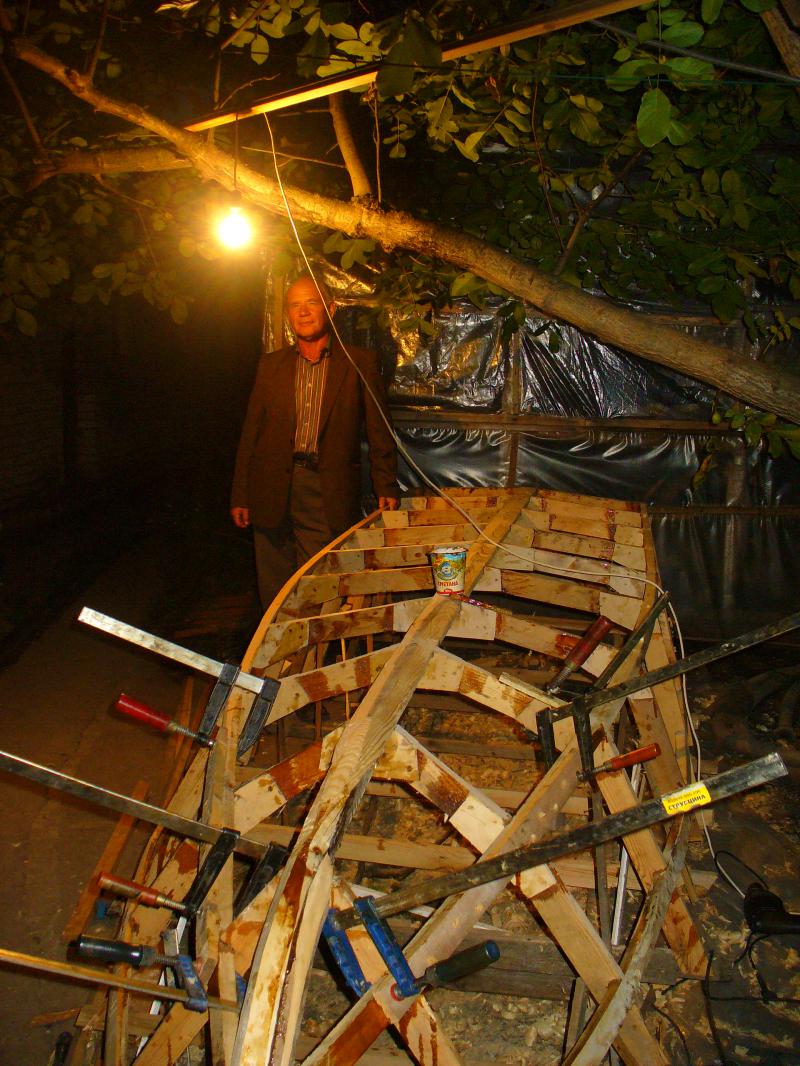

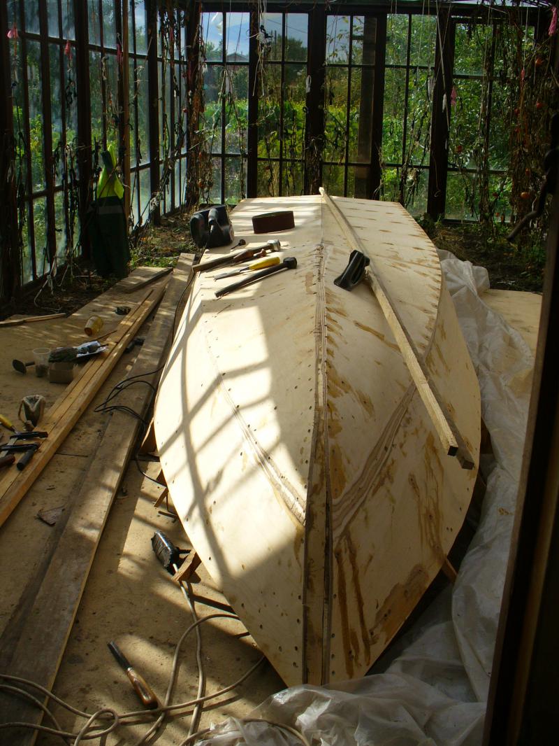

мой трепанг и сибирячка,обе из фанеры с оклейкой эпоксидкой со стеклотканью.
владимир25
19.05.2013
владимир
прогресс2м
вихрь25,нептун23
во время строительства(при тупой устаноавке шпангоутов на кривом стапеле)после нахлобучивания обшивки,в общем,я долго ее выстригиал! :crazy: да,на фотографии это мой сосед

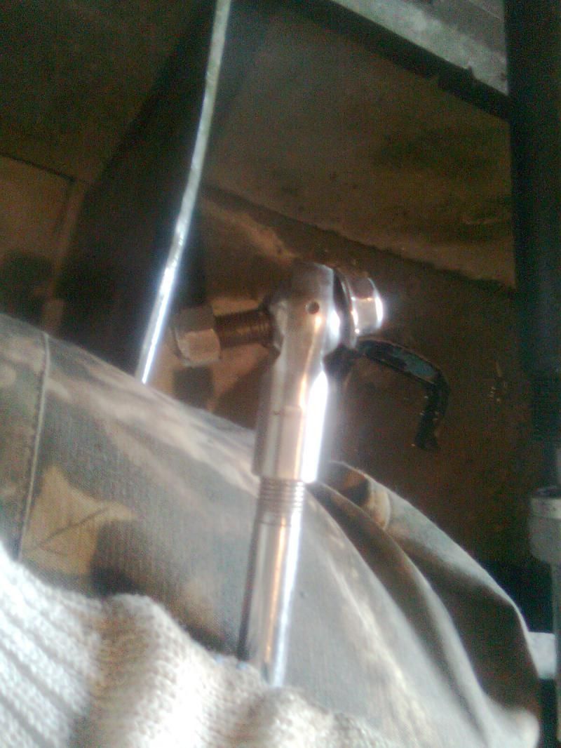

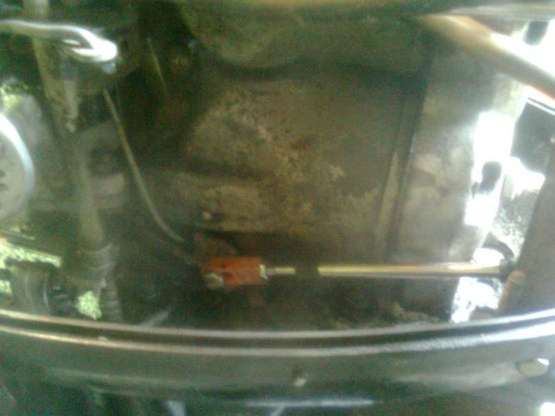

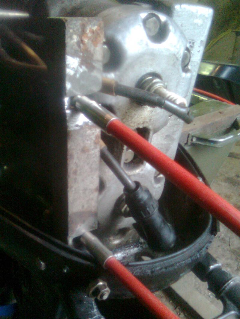

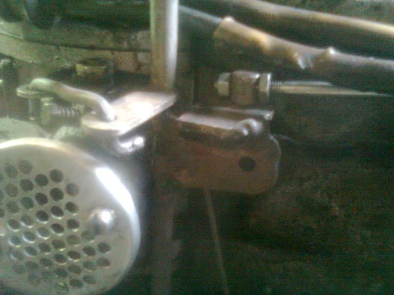

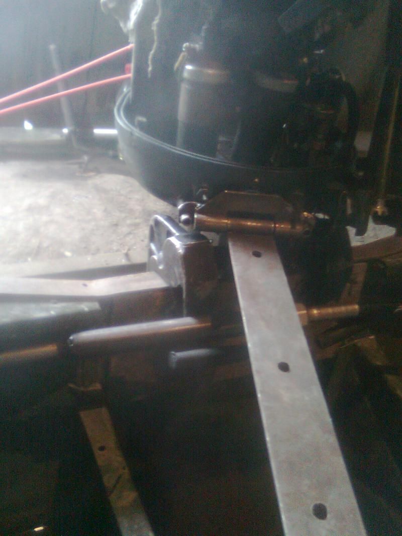

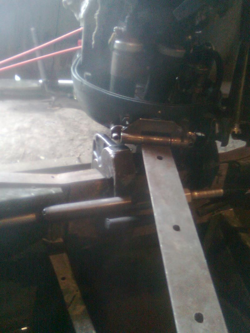

Немного сварки и болгарки... По поводу гайки так шаг совпадает с обыкновенным сгоном на 15, только меньше диаметр. распилен ножовкой и немного разогнут, подмотал один оборот толстого лейкопластыря. Гайка с небольшим натягом зашла, так что резьба не пострадала ;) :good:

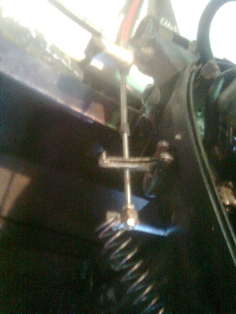

Саш, я чёт непонял, а нафига было троса заводИть через "зад" мотора?, когда они к Вихрю и "спереди" прекрасно подключаются :unknown:
sascha54
23.12.2011
С,Ш,А
Сибирячка
Вихрь 20

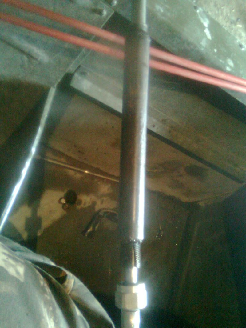

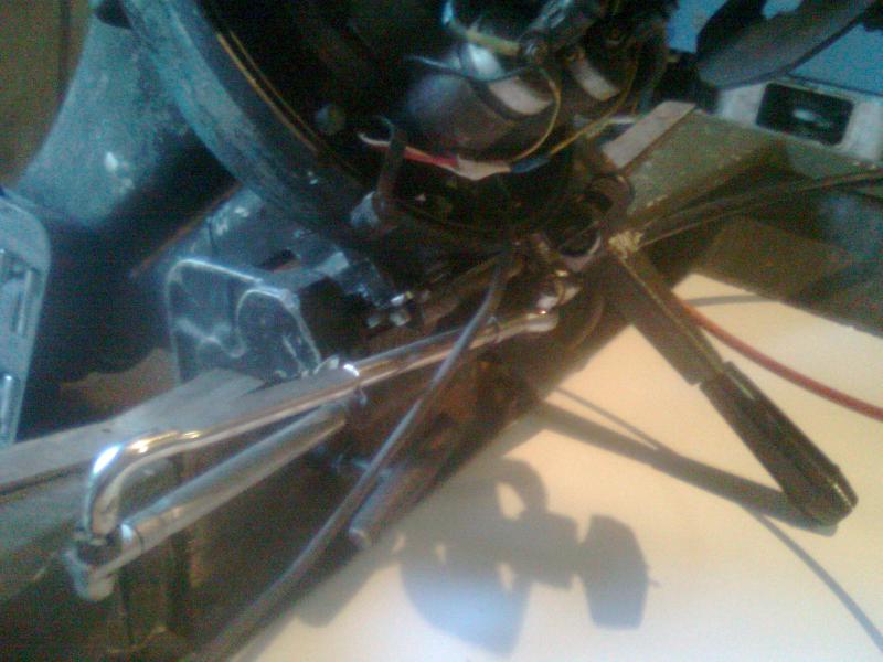

Они "слегка длинноваты" для этой лодки, поэтому описывают плавный полукруг и не будут мешаться в лодке. Хотя может и переделаю из за газа, так как он получился очень тугой из за малого плеча(я приварил ухо под него сантиметра 3, прямо к валу который двигает карб и зажигание), там не даёт больше сделать цилиндр, а трос тянет так что с другой стороны не получится :? . Может кто подскажет как разгрузить этот вал, что бы он ходил легко? А так всё работает, но из за газа пока на воду не спускал :roll:
Они "слегка длинноваты" для этой лодки, поэтому описывают плавный полукруг и не будут мешаться в лодке...
Сделай "петлю" перед мотором и спокойно подключи по обычной схеме ;)
Газ переделал трос теперь спереди зоводится, скоросной пока сзади тоже переделаю. Будет время всё подробно отфотаю на солнышке. Вчера был первый спуск на воду, впечатления только положительные :) , единственно что холостые великоваты. Из советов могу сказать что все гайки надо контрить обязательно!!!

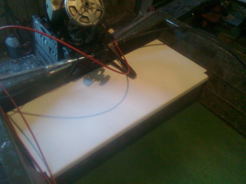

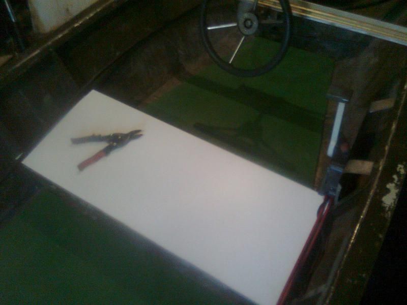

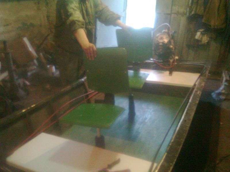

Сегодня приобрёл лист фанеры 1,22 на 2,44 9мм, влагостойкая. Буду изготавливать новые полики. Между делом загородил стульчик для кругового облова, будет два. спереди и сзади для пассажира. Вес конструкции киллограммов 8.
sascha54
23.12.2011
С,Ш,А
Сибирячка
Вихрь 20
Забыл, будет вставляться в трубу по мере необходимости.
sascha54
23.12.2011
С,Ш,А
Сибирячка
Вихрь 20

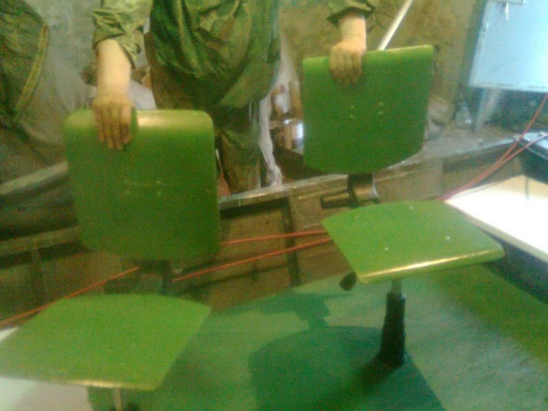

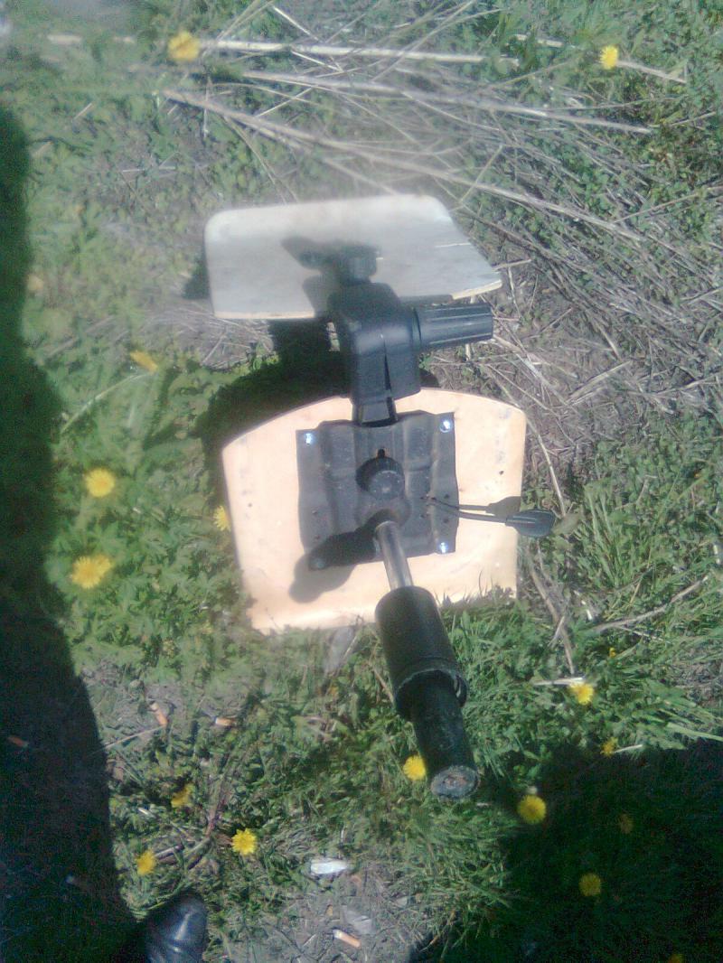

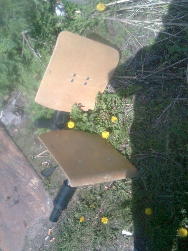

Фанера вырезана и выкрашена в зелёный цвет вместе уже с двумя крутящимися и регулируемыми стульями по высоте!!! На задние и передние переборки хорошо подошли обрезки от подоконника евро окна!!! Но их надо красить пульвером так как краска ложится полосами, сделаю отфотаю! Может кто колхозил ком.стулья.??? Надо решить как закрепить трубы под них с наименьшим весом!?
sascha54 сказал(а):
... На задние и передние переборки хорошо подошли обрезки от подоконника евро окна!!! Но их надо красить пульвером так как краска ложится полосами, сделаю отфотаю! ...
Давай, давай.. ждём-с :yes:

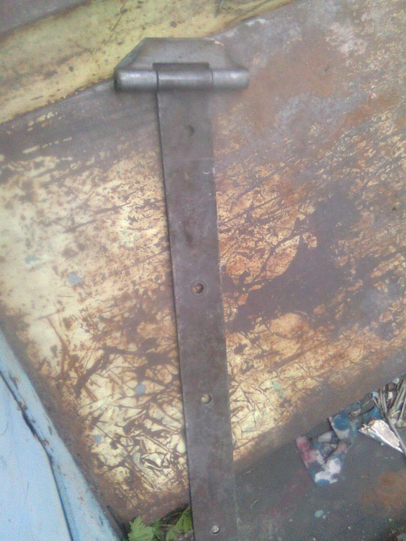

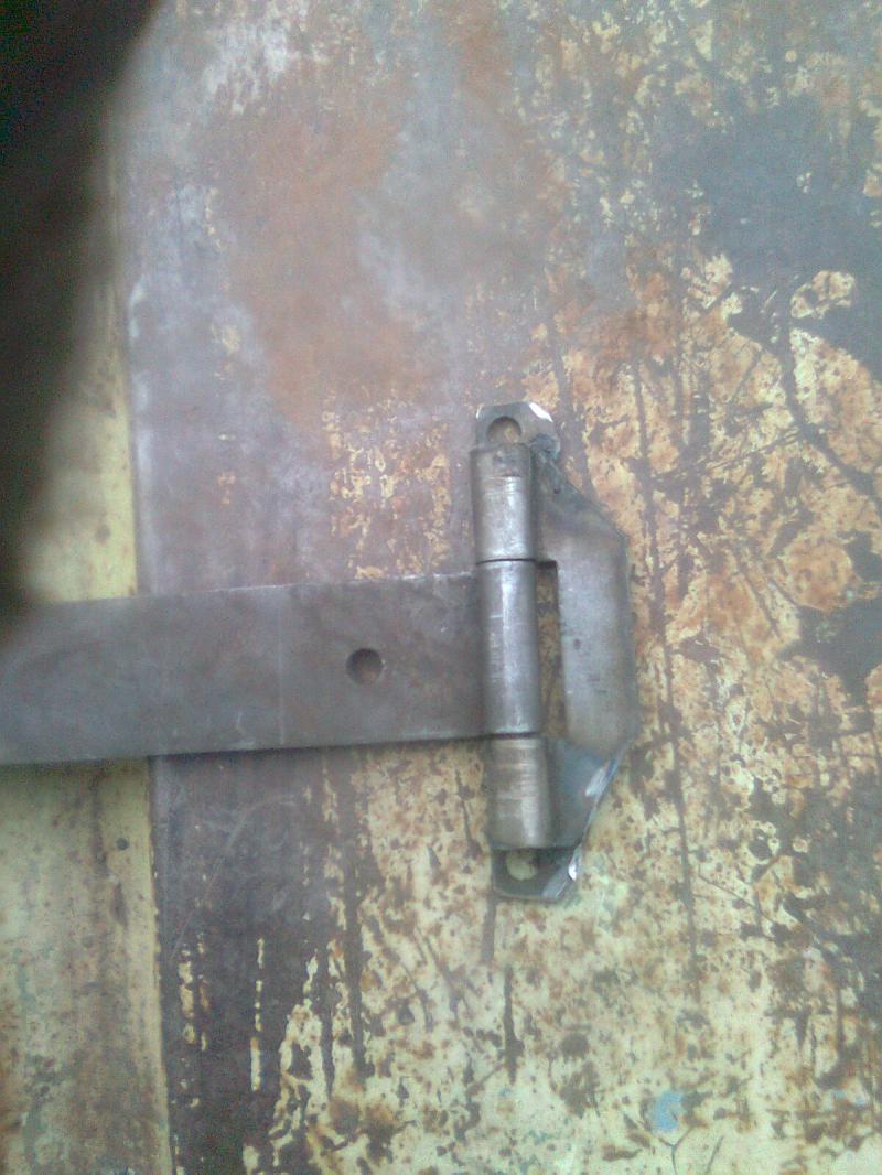

Да кстати шарнир от ворот чтобы при попадании на мель или препятствие или просто поднятии мотора трос не крутило и не ломало.
sascha54
23.12.2011
С,Ш,А
Сибирячка
Вихрь 20

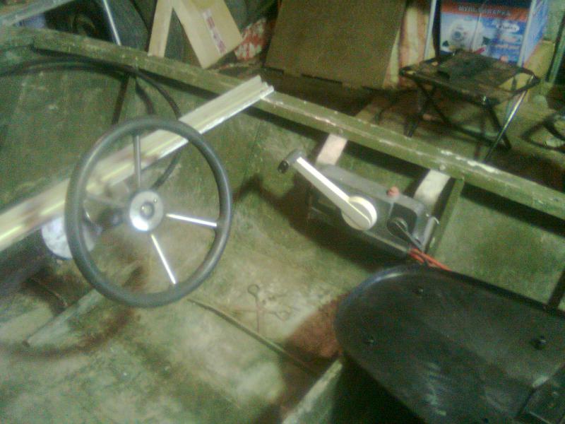

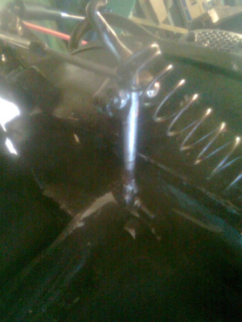

Вот немного отфотал качество не айс
