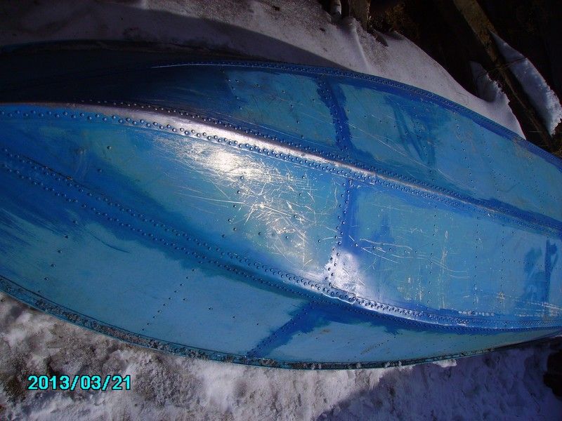

У меня теперь такая проблема купил уголок 30 на 30 алюминиевый, длинна 2,5 метра, хочу сделать реданы подскажите как лучше всего их приклепать, имеется ввиду растояние от киля и от транца?
Не могу вставить фото, пишет что "Достигнут максимальный общий размер ваших вложений" хотя размер фото 149 килобайт :unknown:

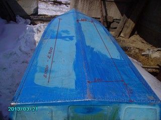

Нарисовал как хочу приклепать редан. Кое как вставил фото, пришлось удалить из старого сообщения про прицепы одну фотку :sorry: Размеры редана: 2300-2350 мм, от края транца 150 мм-200 мм, от киля 300 мм. Знатаки подключайтесь, а то нужно успеть к маю.

shalagin сказал(а):
Смотрите книгу "300 советов..." на стр. 233-234 (скан есть на сайте), и желание дырявить лодку пропадёт.
И о чем это? то что нужно короткие сделать? так подскажите, а то намеками как-то не понять. А в книге эти стрницы я и раньше читал, что я должен там увидеть нового? Там не написано не дырявить лодки. :?
shalagin
05.08.2012
1 806
258
г.Сыктывкар
Ветерок-8м
Реданы дают эффект на килеватых лодках , а на плоскодонках только дополнительное сопротивление.
Чего-то таже Казанка М не слишком килеватая (http://motorka.org/uploads/posts/2011-0 ... ka_102.jpg), однако реданы на неё ставят, и еще мне реданы нужны, что бы брызги не шибко летели, а отсекались.
Кстати вот нарыл: Выявлен еще одни положительный эффект от продольных реданов — они существенно повышают устойчивость лодки па курсе и в то же время сокращают радиус циркуляции. Это происходит благодаря работе боковых, вертикальных граней реданов, которые при боковом смещении корпуса (дрейфе) при повороте, от ветра, волны и т. д. действуют аналогично фальшкилю. Вот с целью повышения устойчивости на курсе можно рекомендовать установку реданов и на плоскодонных лодках, т. е. там, где прироста скорости реданы практически не дают.
Реданы рекомендуется ставить на лодках с килеватостью днища более 10 градусов (300 советов). У Казанки от транца и примерно на 2/3 длины корпуса килеватость 4 градуса. На фото не реданы , а продольные зиги (как и на палубе). Они были внедрены в производство при уменьшении толщины обшивки днища, для сохранения его жёсткости. Например, на "гладкой" Казанке, толщина днища больше.

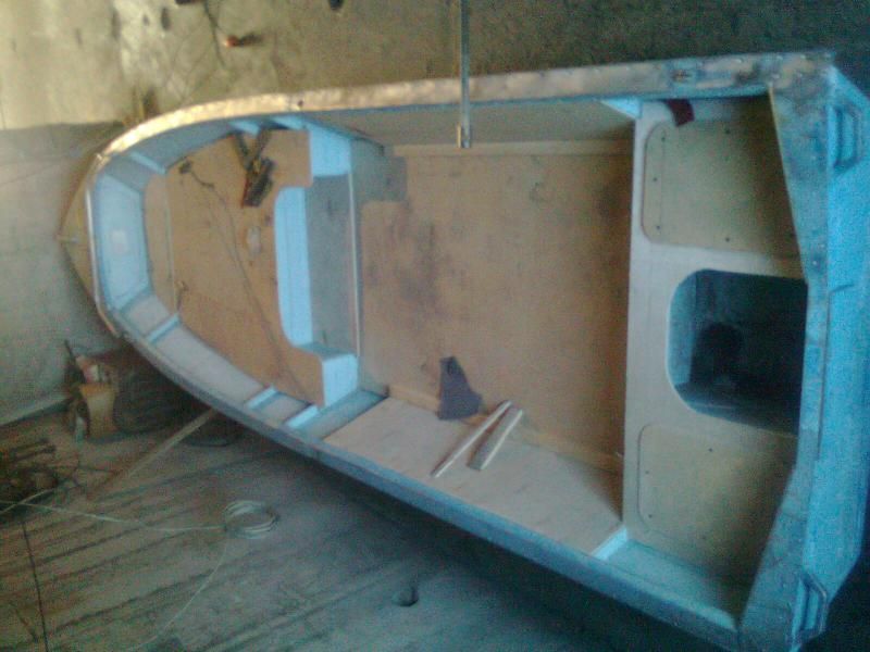

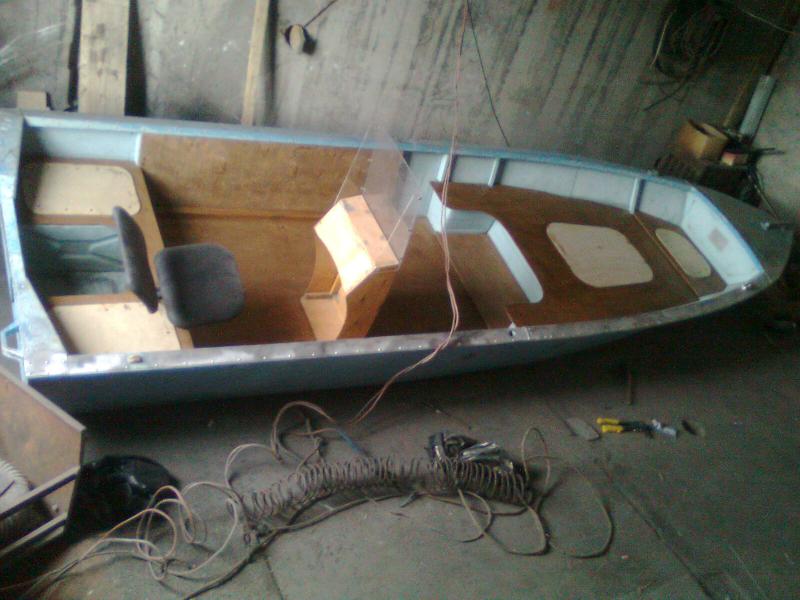

Приветствую всех.В настоящие время занимаюсь переделкой сибирячки под свои хотелки:)
10.04.2013
22
КУЗБАСС
Джонбот,сибирячка
HDX 4 4T,Москва 10,Москва М.

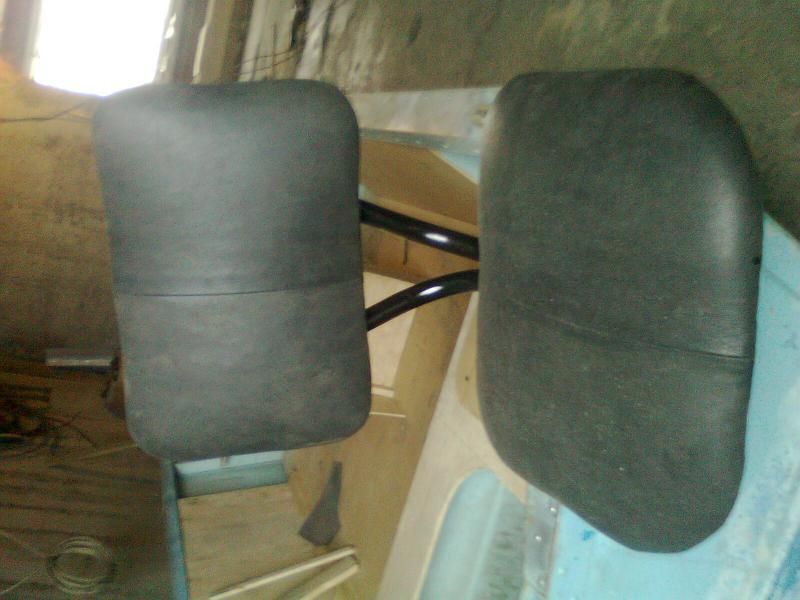

Сколхозил капитанское кресло,вес 1900,обивка кожа,трубки д16 и не ного фанеры.

Я конечно не большой специалист,но я бы не стал делать кринолины на и без того длинную,узкую лодку.Может быть стоит подумать о транцевых плитах.Я себе буду делать консоль. ИМХО

Пойду консольку клеять завтра постараюсь выложить фото.Ещё думаю для глиса будет полезным встроенный бак под средней банкой?

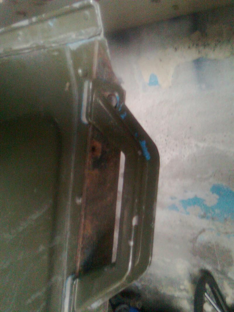

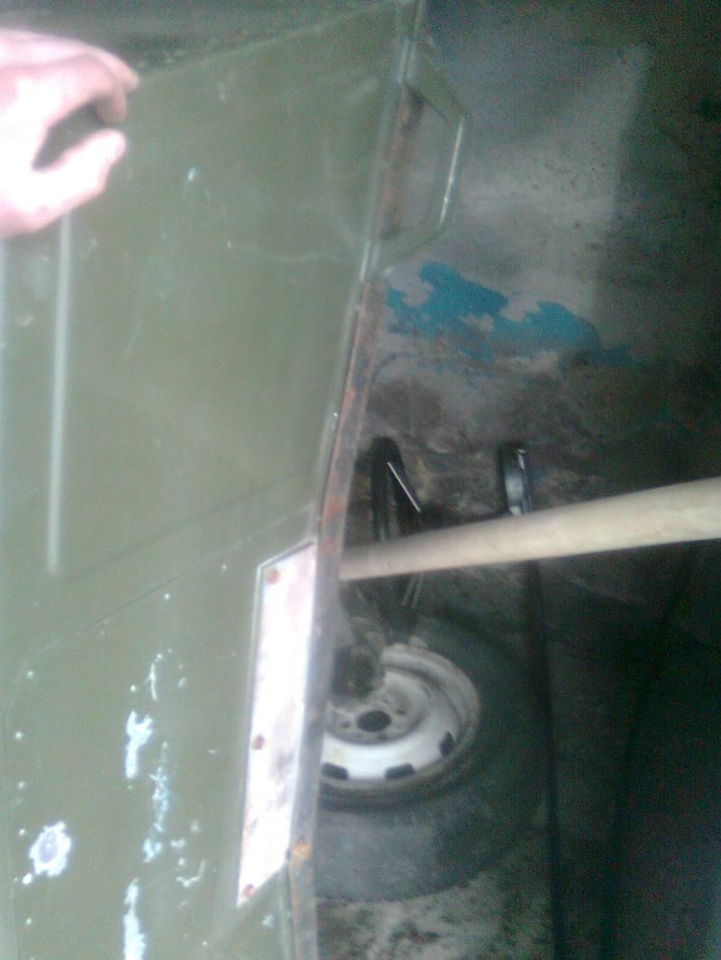

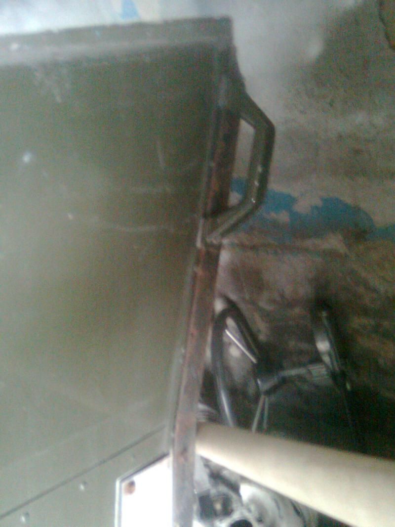

Привёз лодку, вот фото транца
Александр на весло фотал? :grabli
На телефон... :jokingly: , Вообще ничего хитрого, открутил ручки, взял уголок с запасом, приложил где будут изгибы прорезал болгаркой, разогнул руками, места пропилов заварил(расходится чуть чуть), просверлил отверстия болты ручек, притянул, да и сверху по болту на 6. По приезду :drinks:, потом уже вспомнил :roll: , если не понятно перефотаю.

Не много позанимался лодочкой.
Хорошо получается :good: , я тоже целый день в гараже просидел. Закрепил машинку, сделал крепление для руля, закончу отфотаю!
А из чего трапик сделан и как так подогнать по форме бортов?
10.04.2013
22
КУЗБАСС
Джонбот,сибирячка
Фанера 6 мм и сосновые рейки,подогнать не долго,линейка в помощь.
