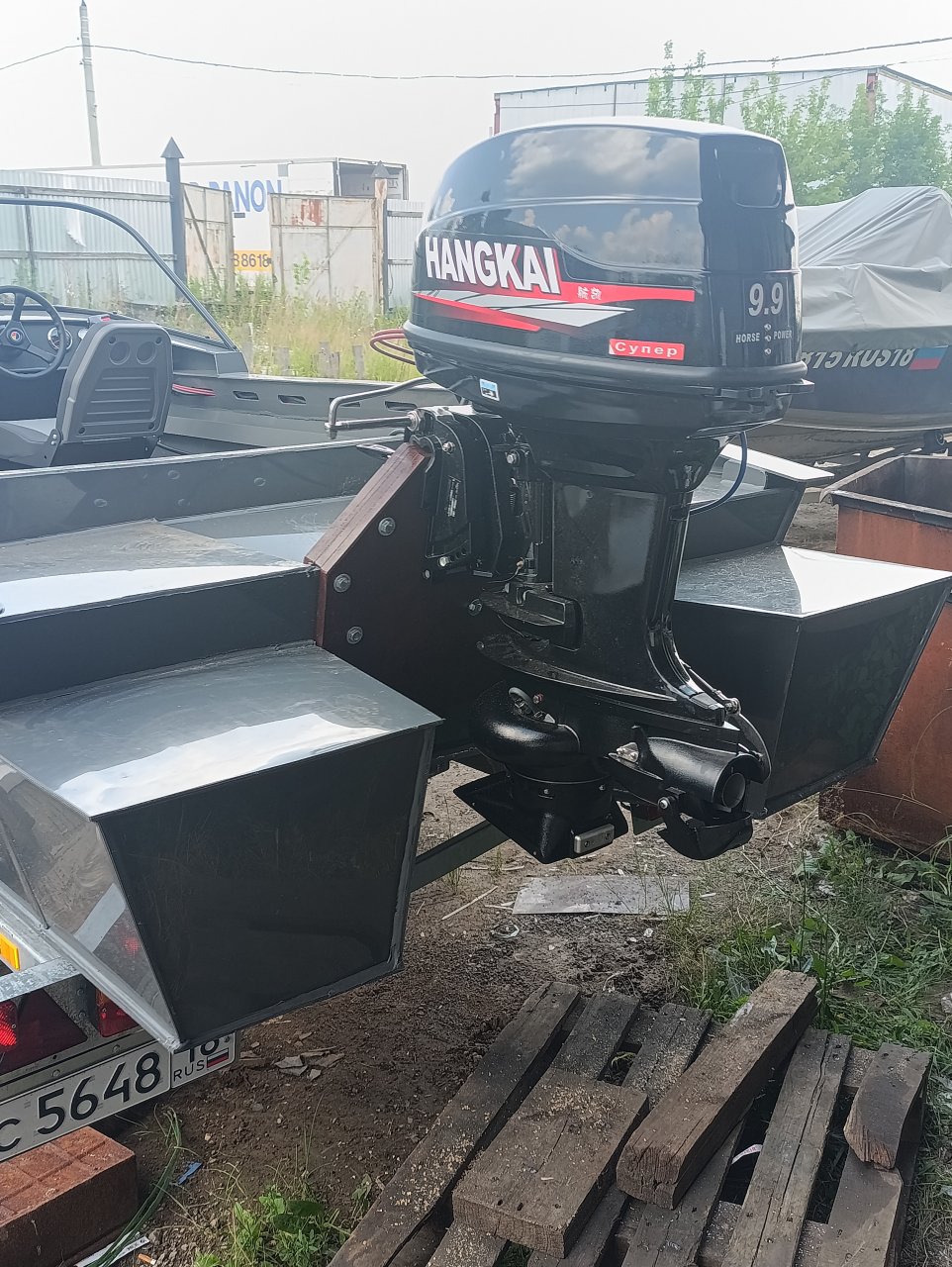

Друзья! Нужна помощь!!!
Вообщем ситуевина такая.
Новый мотор 9.9 (30) ендуро. Установили значит мне его и начал процесс обкатки. Вообщем дошел до стадии обкатки на оборотах 3500-4500, даже не максимум ещё. Вроде все норм, запускается с пол пинка, работает ровно, обороты держит, ноооо. Проехав на оборотах 4400 примерно минут 30-35 и на ходу, ни с того ни с сего, вот просто, обороты резко падают и глохнет. Дальше все, не едит, и.е. обороты не развивает. Запускается, обороты подымает до 1400-1500, но чуть больше даю и опять глохнет. Час простоял на воде чтобы остыл, но результат тот же. Вытащил лодку, оттащил домой, заменил свечи, вообщем лодка простояла двое суток, затем снова спустил на воду и о чудо, опять поехал и опять все норм, но через примерно также 30-35 минут все повторяется вновь, с 4400 обороты резко скидывает и глохнет и все заново, 1400-1500 и ни в какую. Постоял также часок, но ни чего не меняется.
Какие предположения? Что может быть не так?

Вообщем сообщаю, что моторчик вроде поехал, по крайней мере в двоём на оборотах от 4500 до 5500 отработал 2,5 часа. При этом обращу внимание, что работал очень ровненько и держал заданные обороты. Вообщем честно говоря я даже очень обрадовался!
Значит, что было сделано, а это в первую очередь снято и выкинуто это так называемое реле регулятора и заменено на нормальное! Ни фига это не реле а тупо какой то выпрямитель, что на оборотах свыше 5000 выдавал по вольтметру аж выше 17вольт. Теперь же даже на максимальных оборотах выдает максимум 14.9 вольт.
Ну и конечно разобран и почищен карб. Конечно жиклёр на хх был закручен в хлам, соответствен почищен и отрегулирован. Ну и самое неприятное но устранимое то, что в рабочем жиклёре стояла и перекрывало частично отверстие, какая то соринка, которая была вытащена.
Вообщем как то так.
