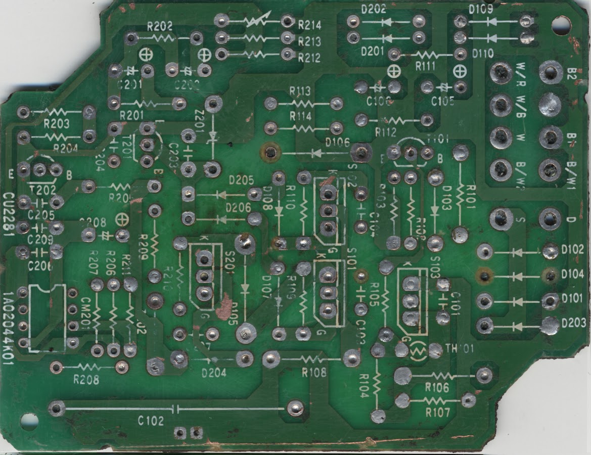

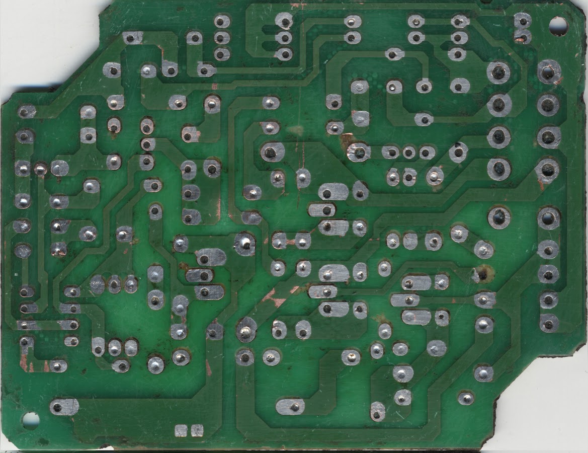

да то же посмотрел фото с озона, у ямахи 30 на электрозапуске в гбц датчик стоит. китайцы да же его не поставили. за то ценник взвинтили как почти за ямаху 30.
Года три назад вскрывал такое от Ямы. Плата в два раза больше. Даже печать была,пару собирал. Найду сфотаю.
у меня пару лет назад, мужик брал на ямаху 30 коммутатор у него то же проблемы с оборотами были. он и карб смотрел и топливную, с заменой коммутатора проблема ушла. У этого китайца 9.9 не может быть такой же проблемы?
