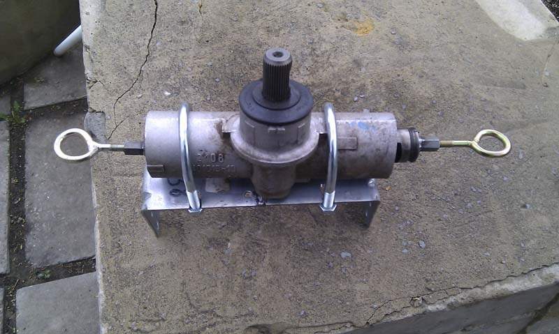

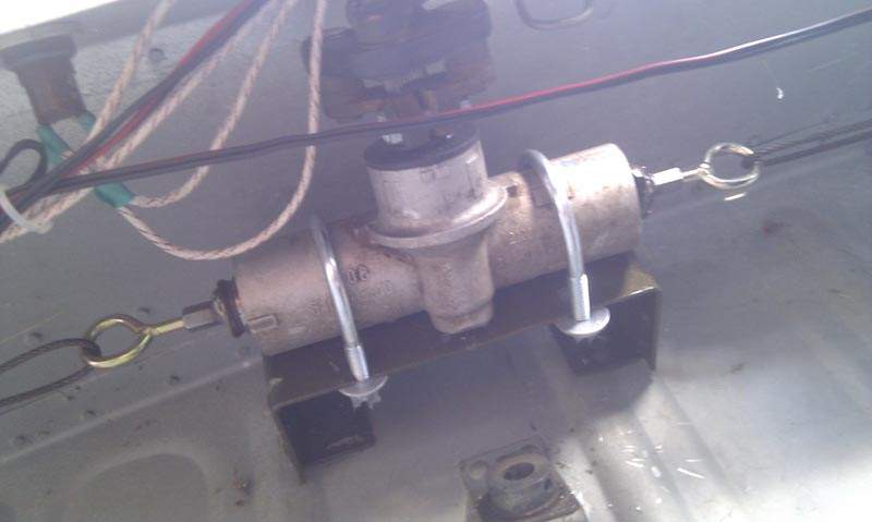

Пока в проекте. но постараюсь до весны что то предпринять. хочу рулевую рейку от ваз оки или переднеприводного ваза пристроить. для управления мотором. а там можно и все пристроить. трос рулевого от лодки пострадавшей уже приобрел. как ни будь скину фотки идеи.

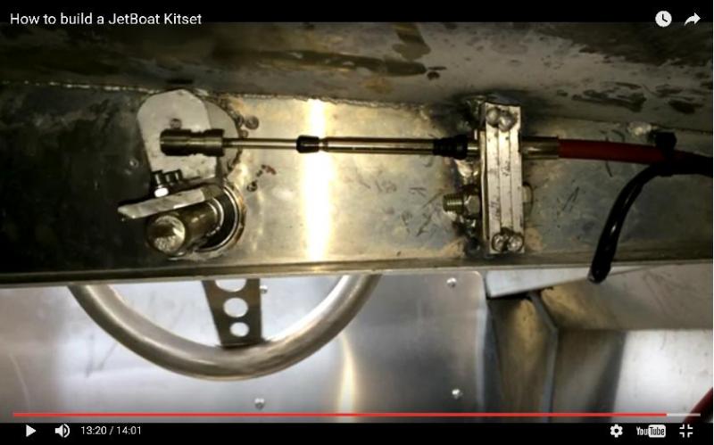

То, что озвучили. Фото не мои.
Ещё видел вариант: на валу штурвала посажена задняя звездочка от советского велика, а кусок троса заменен велоцепью. Оба троса положены по одному борту. Самым лёгкий вариант ДУ думаю. Фотку не нашёл.

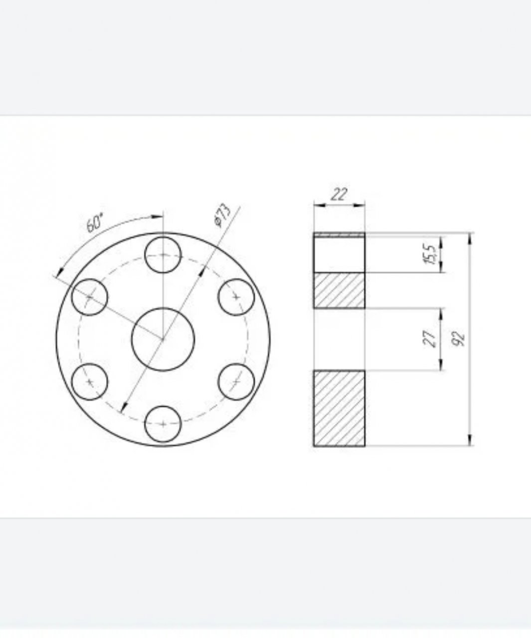

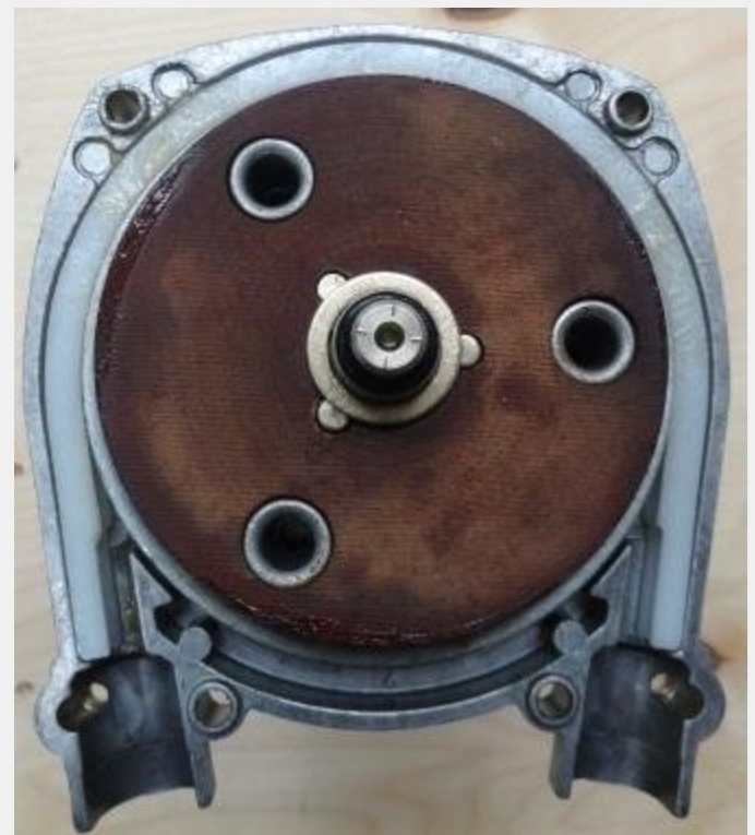

Вот думаю машинку T71 Ultraflex прикупить и шайбу выточить.
269357
269358
Пока мысли гоняю.
Заготовка под шайбу есть. Токарный тоже.

Может не надо шайбу? Может лечение три втулки нужной высоты поставить? Вес будет меньше, да и возни меньше.
Игореха87
14.04.2014
1 326
570
ЧАО
А в шайбе тоже отверстия сверлятся где много тела для облегчения.
Это просто фото стырил.
Или про какие втулки говоришь?
Теленков
22.05.2017
2 716
1 447
Арзамас
Я понял. Но три втулки всё равно легче. Лично я с весом борюсь.

Игорь Привет. Я сперва купил 1.5 оборота, водометный переделанный, один фиг много, потом переделал ультрафлексовский на прямую перекладку, шайбу не точил, просто заварил сателлиты.
