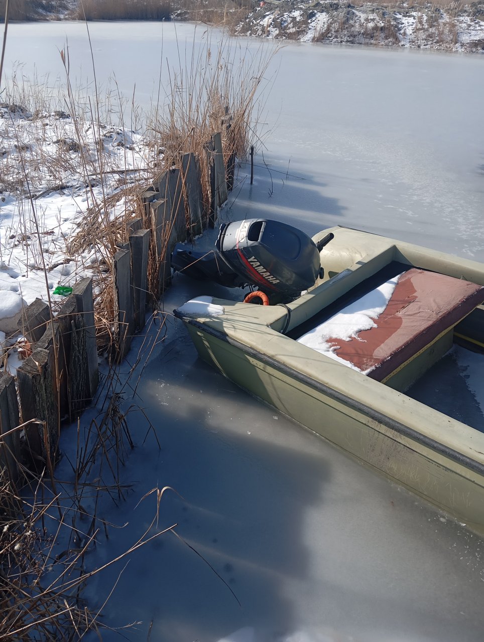

Бляха муха. Поехал посмотреть лодку. А вода поднялась почти на метр. Слип затопило и лодка вмёрзла.
11 535
5 112
Муки только остались в соответствии посадки гидроподъема в штатную струбцину. Выносной транец боюсь ставить. Его лепить на пластик проблемно.
Если нога короткая, то не встанет, на длинную должен встать без проблем.
Зато не утонет и не угонят....(это конечно была ирония)
Что планируешь делать? Отдалбливать или ждать? Есть возможность выпилить майну и поднять лодку?
Буром лёд пробурить, замерить если можно пилой пропилить лёд если толщина позволяет, подогнать манипулятор и достать судно с мотором.

Сегодня уже +13. Завтра обещают до +16. Оттает.
Дистанция есть. Но тяга рулевая не влезает.
21 409
1 614
Дистанция есть. Но тяга не влезает. Рундуки мешают.
21 409
1 614
Вот из за этих рундуков и вся проблема.

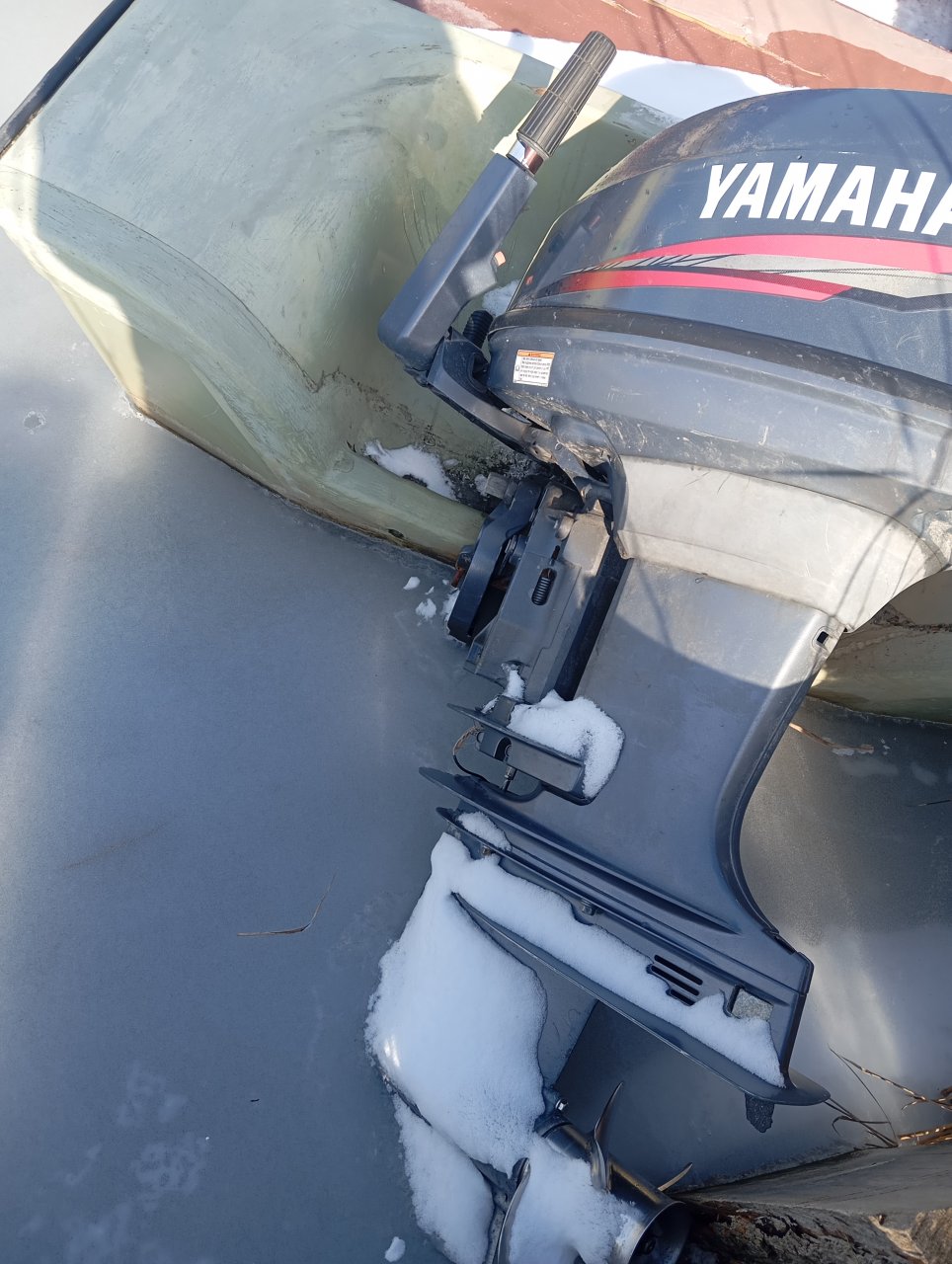

Нога "S"
21 409
1 614

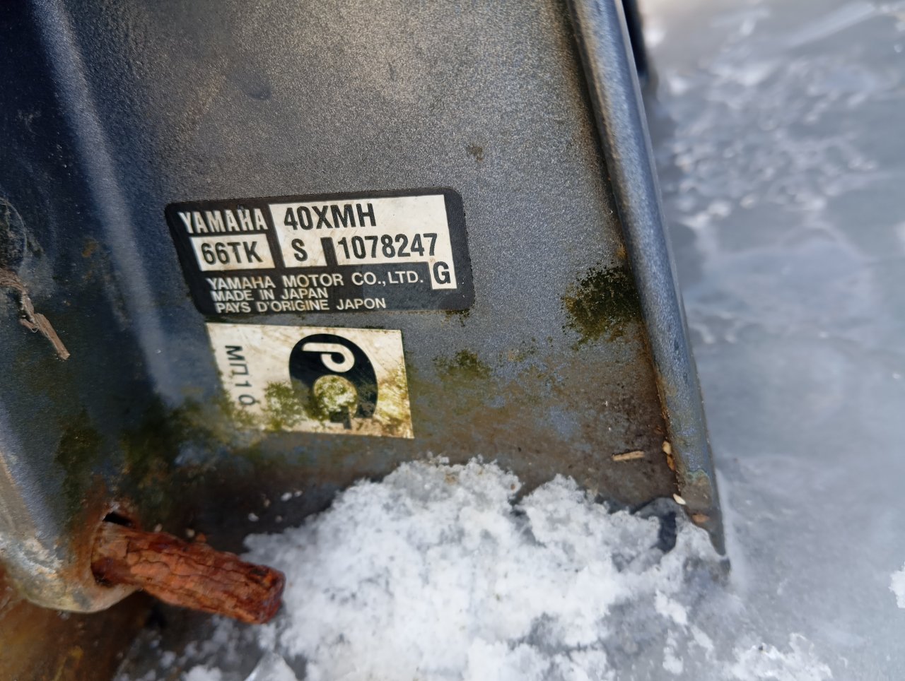

шильдик
21 409
1 614
Вот она сомнительная часть.
Выносной транец решит проблему рулевого управления, но только до винта будет уже не добраться на воде. И в надёжности проблема.
21 409
1 614
Гидроподъём надёжнее, но тогда надо ставить гидравлический руль или дырявить рундуки.
