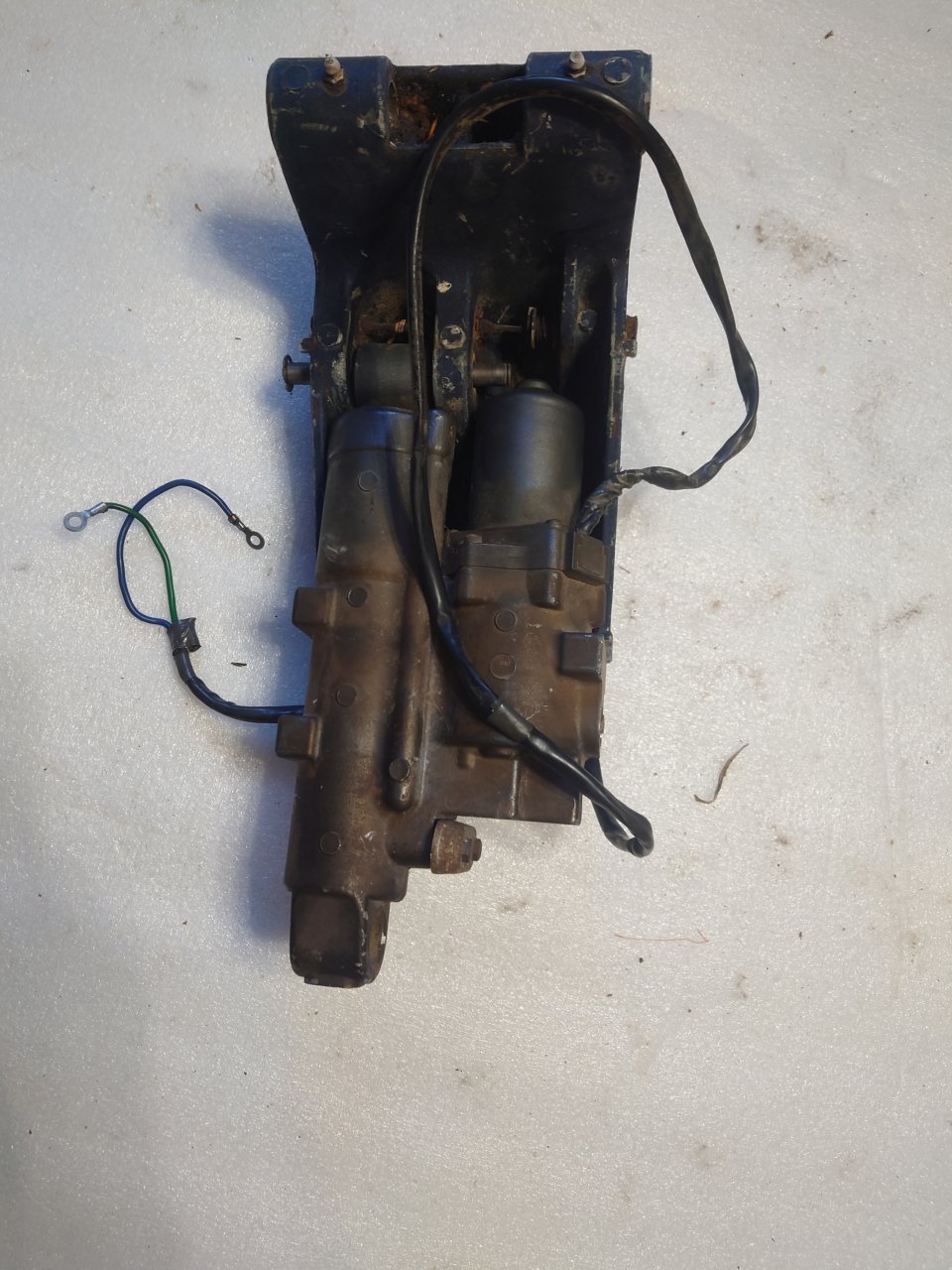

Встал вопрос что выбрать гидроподъемник или электроподъёмник на мой мотор. Володя докер советует поставить электроподъём от сеа про с выносным транцем. Им проверено. Он доволен.
Мой механик настаивает на гидроподъёме.
Взвешиваю плюсы и минусы. Электроподъём: установка проще, регулировка проще, подскок мотора при ударе. Но теряю практически возможность сидеть на румпеле, стоит дороже, добраться до редуктора станет практически не возможно. А это просто необходимо ибо сетями и раколовками лиманы забиты, да и траву порой нужно руками снимать и водозаборники чистить. Гидроподъем дешевле, но мотор при ударах неожиданных будет страдать. Ближе расположен, удобно дотянуться, но нужно менять струбцину. Уже сложности.
Ну наверняка есть куча других плюсов-минусов.
Что посоветуете? Время бежит.

или не делать ничего или купить мотор с родным подъемом
ну и на рынке появился гидроподъемник по форме и смыслу такой же как си-про. но все эти выносные транцы баловство.

тогда лучше их если это реплика заводского подъемника. вынсной транец - куча геморроя.

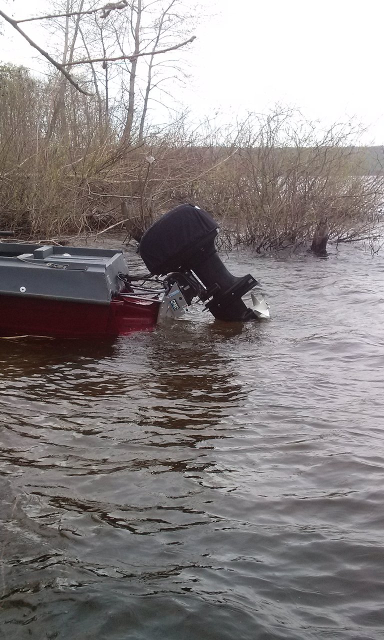

16 782
1 451
У выносного есть минус, при котором мотор не только откидыывается, но и поднимается одновременно с откидкой, по высоте, . из за не совпадений оси откидки мотора и оси на триме.
В итоге, нужный тебе угол откидки мотора, для необходимого диферента, может оказаться недоступным из за появившихся прохватов(ибо мотор поднимется по вертикали, при откидке).
То есть, при установке выносного трима, нужно будет корректировать высоту транца, для невелирования этого пресловутого подъёма по вертикали.
Попроси Жулика, он кино на эту тему снимал...., понятнее будет о чём речь.

а мотор ямаха 40 2 цилиндра или 3?
если 3 цилиндра то не подойдет китайский со струбцинами. китайский со струбцинами скопирован с ямахи 40 2 цилиндра.
на 2 цилиндровую надо? или стоковый 3 штыковой ставить или от ямахи ф 50 детл. Борис ставил на свою Ямаху 40 гидроподъем от ямахи ф 50 аетл.

На какую именно лодку и на какой мотор?
По мне так лучше оригинального трима на моторе и нет ни чего в 99% случаев.
И при наезде на препятствие они откидываются. Есть в там в гидравлике перепускной клапан.

На трёх цилиндровых Ямаха 40-50 2 такта нету крепления уха и нужно менять подвес полностью.

Если мотор Ямаха 40 2 цилиндра подойдёт комплект китайский со струбцинами.

Нормально с гидро поднимается и при ударе отбивается
Сто лет так гоняю
Вот тут обсуждали как-то давно

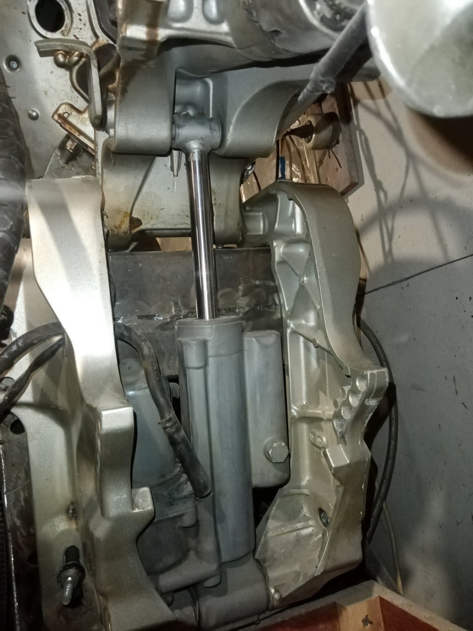

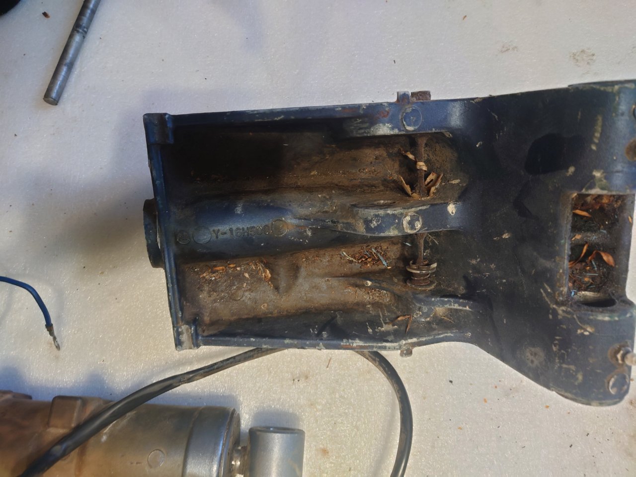

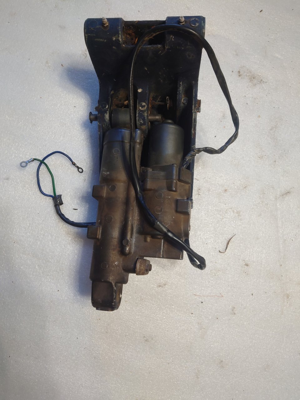

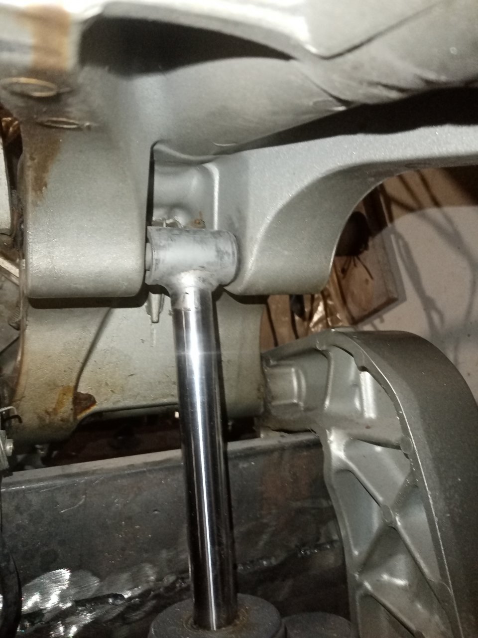

16 782
1 451
Сто лет так гоняю
Видел такое на мотолодке, но сложнее все сделано.... Прямо сейчас смотрел на мотор и думал, как попроще изобразить, а тут твои фоты прям в тему.....
Замолви словечко... Нормально потом всё на свои места попадает, когда назад отрабатывает иль есть чё додумать надо?
Игореха87
14.04.2014
1 326
570
ЧАО
Всё нормально попадает
У нас перекат на перекате, бывает кверху сапогом
У меня из-за этого колпак треснут об перегородку на Крыме
Но это редко конечно
А так если например назад сдаёшь он подпрыгивает, но я умею газом аккуратно что-бы не бил))
Но все там на место встаёт.
Вся деревня теперь так переделали.
Всё просто же. Главно подпружинить насос, он же двигается немного ну и что-бы не падал.
А в самой башке резинку с транспортёрки плотно. Её штоком задавит.
16 782
1 451
Спасибо, обнадёжил..., самое главное вовремя, пока я откидной транец не начал городить.....
А задний ход, меня ваще не волнует, я им почти никогда не пользуюсь...., не прижилась эта функция у меня..., дрын на борту для этого всегда лежит.
Андрей, просто вытащи палец (шплинт) верхний и поподнимай мотор. Всё увидишь.
Стопудово назад ставить не станешь) Примаклюешь пружину и резинку.
Готово.
16 782
1 451
Готово.
Уже пауков разогнал....
У х40 похожая конструкция с твоим мотором...., да наверное так и сделаю, как у тебя.... Спасибо.
Два цилиндра.

тогда Китайский вариант подойдет. Так же можете посмотреть на авито от ямахи ф 40 3 цилиндровой. там такой же гидроподъем, вдруг кто разбирает. Иногда встречаются, по нормальной цене.
Кстати на нижних креплениях нужно будет подрезать вступ. мешает, когда ставешь гидроподъем

Лодка пластик Катран. Есть проблемы в конструкции кормы. Но это я потом на фото выложу.

Муки только остались в соответствии посадки гидроподъема в штатную струбцину. Выносной транец боюсь ставить. Его лепить на пластик проблемно.
