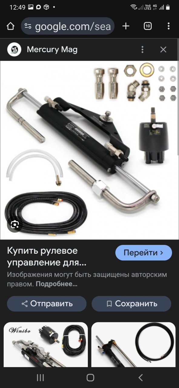

Есть такая мысль. Но Леша, надоело мне такое устройство Что то новое хочется испытать. И почему то у меня постоянно изнашиваются шестерни на редукторах.
11 535
5 112
Тогда смотри аот такие269241269242
Чем мне не нравятся вот эти269243
Тем сто сам цилиндр вместе со шлангами двигается вместе с двигателем.....

Да, Лёша, именно первый вариант я и выбрал.

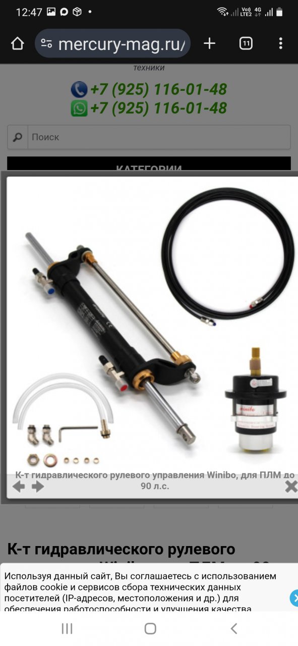

Лёша, Пришло рулевое винибо гидронасос пилот. Без масла. Теперь не знаю какое масло лить. В инструкции не указано. В инете пишут что ИСО ВГ 10. А у нас кроме веретёнки И20м не найти ничего.
11 535
5 112
Лей дикстрон 2 или 3. А также можешь лить жижу для гидроусилителей руля авто.
