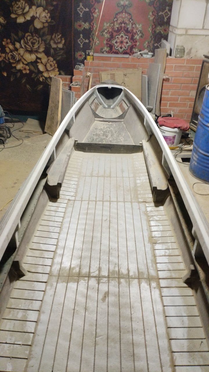

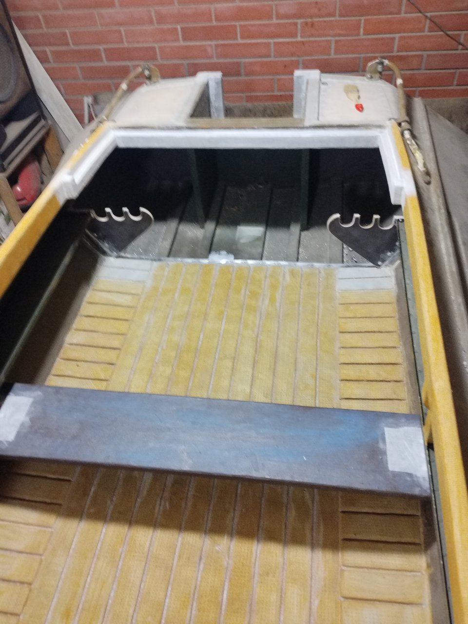

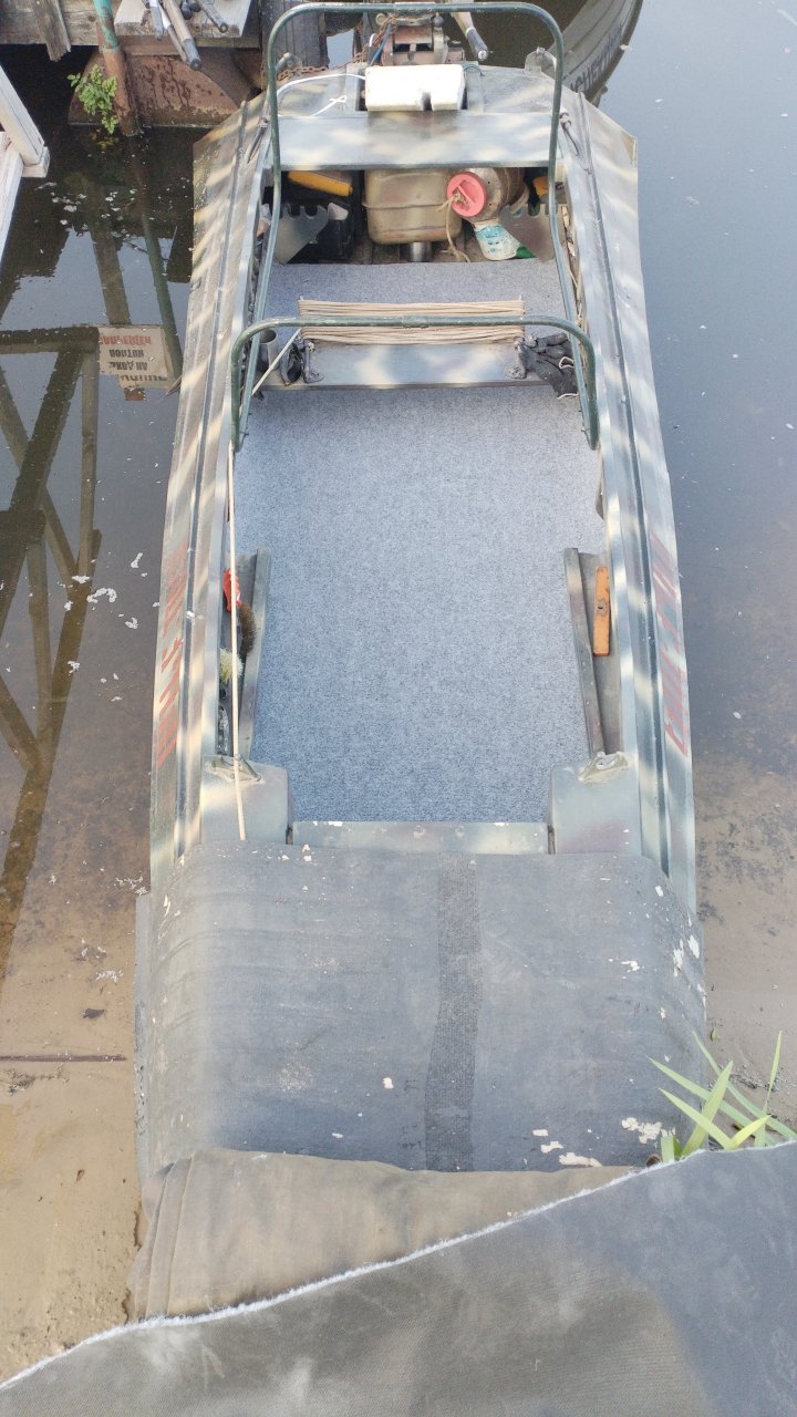

Пайолы из доски делал? Или фанеру нарезал и обработал и края и против гниения?
Ни пайолов, ни фанеры ничего нет, на фото это Пеноплекс приклееный под ,,прессом,, с ,, натягом,, то есть каждый кусок вырезался и обтачивался до чуть большего размера чем то ,, место,, куда он впихивался, стыки расшивались и заполнялись акрилом, потом всё это красилось пф115 и лакировалось паркетным лаком, не яхтенным,-яхтенный на ,, быстром,, растворителе он разъедает Пеноплекс, потом пол был застелен ковролином и всё, пол тихий, ровный, в жару на солнце не нагревается, дождевая вода стекает в подрецесную нишу между ближним шпангоутом к транцу и самим транцем,-там пеноплекса нет:

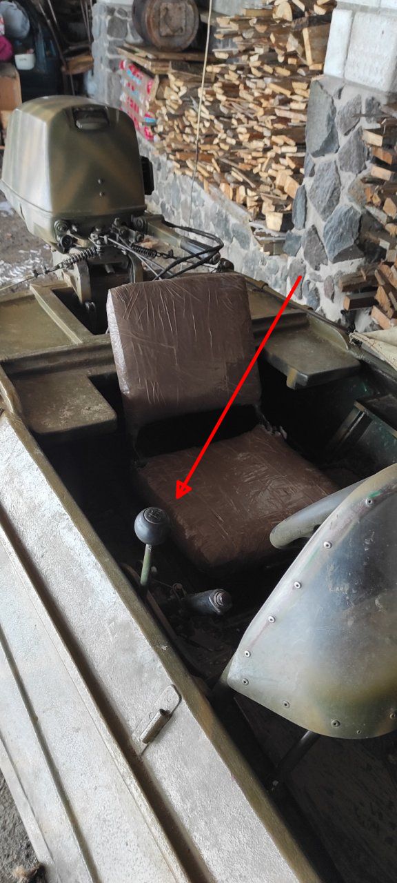

Еще фото газ-реверс бы посмотреть. Ну и рулевого тоже. То что рулевое без роликов а в трубе тросы понятно.
Дистанционное сейчас не сфоткаю, снято, валяется где-то в сарае, искать надо, нет времени(газ делал из ручника БМВ с фиксацией, реверс двухтросовой отдельный рычаг, рулевое барабан, троса в силиконовой оплётке внутри металлопластиковых трубок со смазкой, без роликов, рулевая колонка на двух подшипниках, руль поворачивается двумя пальцами возвращается в исходное положение одним, на полном ходу кидал руль ходил в нос за термосом,-руль сам не уводит в сторону.

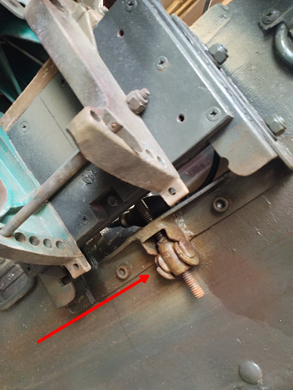

Ну и лифт сделан на основе обычного уголка из черного металла? Ходовой винт - гайка с упорной резьбой как на тисках? Сама гайка чугунная или бронза?Посмотреть вложение 268649
Нет, лифт варил из нержавейки, 5мм пластина, уложился в 5кг без фанеры, регулируется и на ходу в том числе,- ключом с трещёткой, гайки снаружи пластиковые, что внутри не знаю,-не распиливал)) гайки и винт подъёма это узел целиком от обычного автомобильного домкрата)

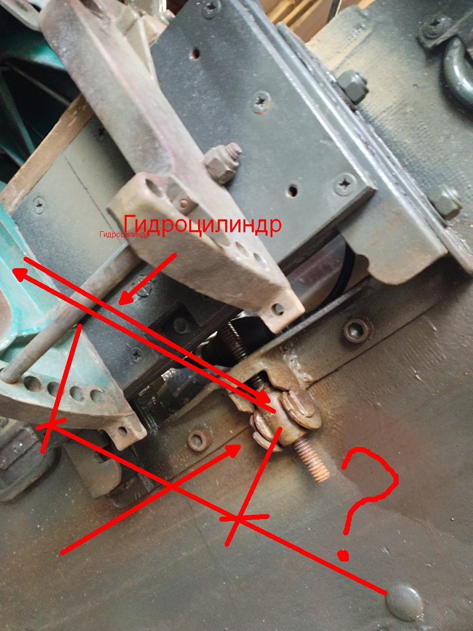

Еще, если не трудно замерь расстояние от оси гайки до дейдвуда опущенного вниз мотора. Хочу понять расстояние, что бы посмотреть есть ли одноштоковые недорогие или б.у. гидроцилиндры такой длины.
Это расстояние сейчас не померяю, мотор снят и разобран.
Вообще подумываю не сделать ли ещё и трим, но хочу именно механический привод, без гидравлики!)))
