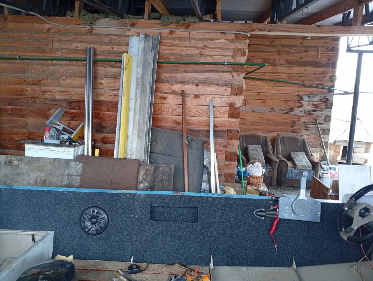

Ребята. Хочу с вами поделиться информацией. Когда купил Воронеж думал чем обшить бока что бы было красиво и не увеличивать вес лодки. Думал обшить либо простой фанерой либо влагостойким и тут у друга увидел композит 0,4 и 0,5мм вещ офигенная с двух сторон тонкий алюмине тощеной с жестиной пивной банки я середине пененый наполнитель пнд и он легкий и гнётся как надо и самое главное в десятки раз легче той же влагостойкой фонеры.

дюбонд называется. сам использовал.

"Дибонд" или еще Алюкабондом называют...
[/QU
Это название от фирмы , которая первая ео выпустила. В основном используется для легких рекл. конструкций. Путем фрезеровки и гравировки на чпу. Толще 4мм не видел. Брал постоянно двух сторонний. Расцветки -любые. До сих пор зеркальный валяется. Ал.м. слой примерно 0.3-0.4. Середина авс -примерно 4 мм. Потом появился вспененный. Легче фанеры в разы. На своей лодке делал накладки и панель приборов с гравировкой. Дорогой был в свое время. Есть еще рекламный пвх вспененный. Отличный и крепкий,гадкий. Оклеивают оракалом. Толщина 3-20мм. Легче фанеры. Клеится только супер клеем. Короба на саморезах.
