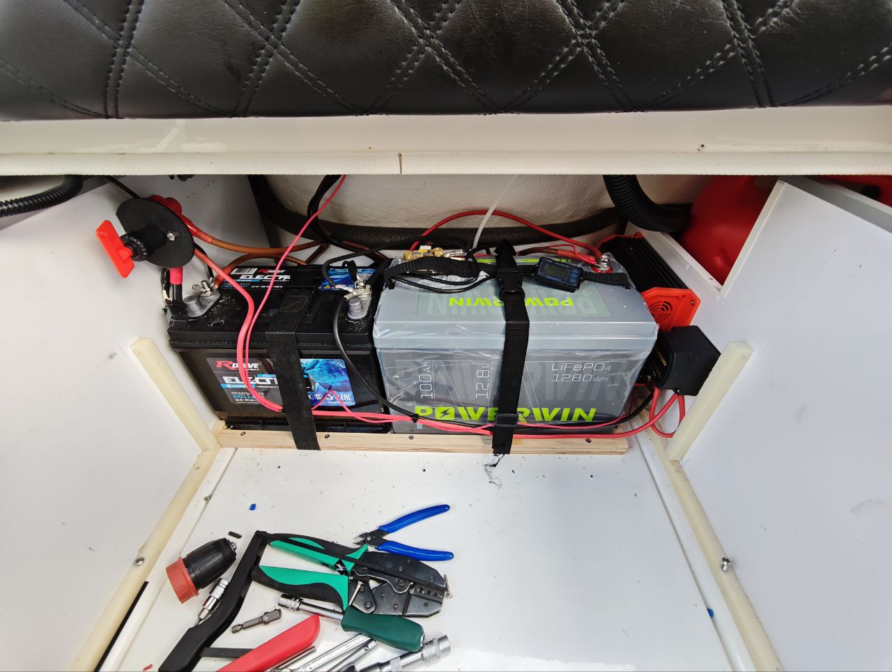

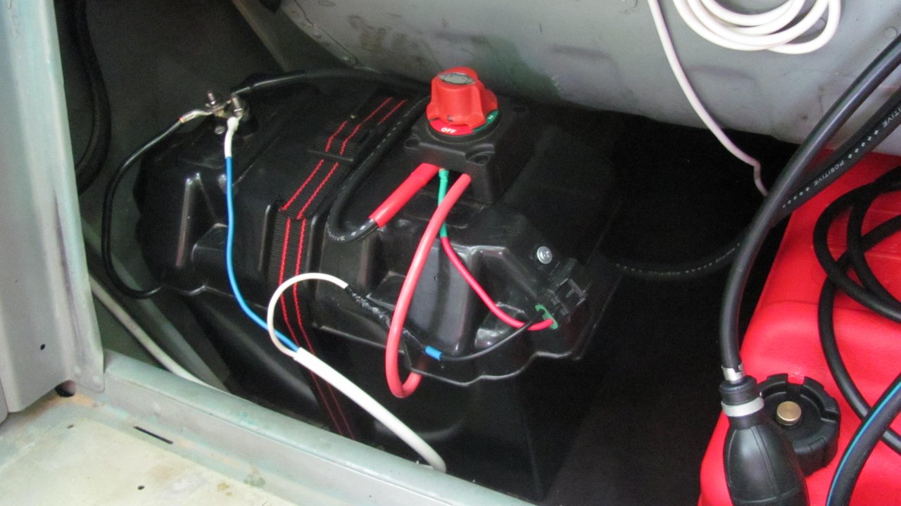

Lastik_Lastikov капитан 3-го ранга Регистрация 11.08.2023 Сообщения 858 Карма 319 Возраст 38 Город Москва Имя Дмитрий Лодка Phoenix 600HT Мотор Suzuki DF140BTL 13.01.2026 #26 у меня так Вложения photo_2026-01-13_12-27-23.jpg 155,4 КБ Просмотры: 144

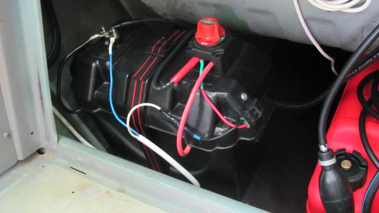

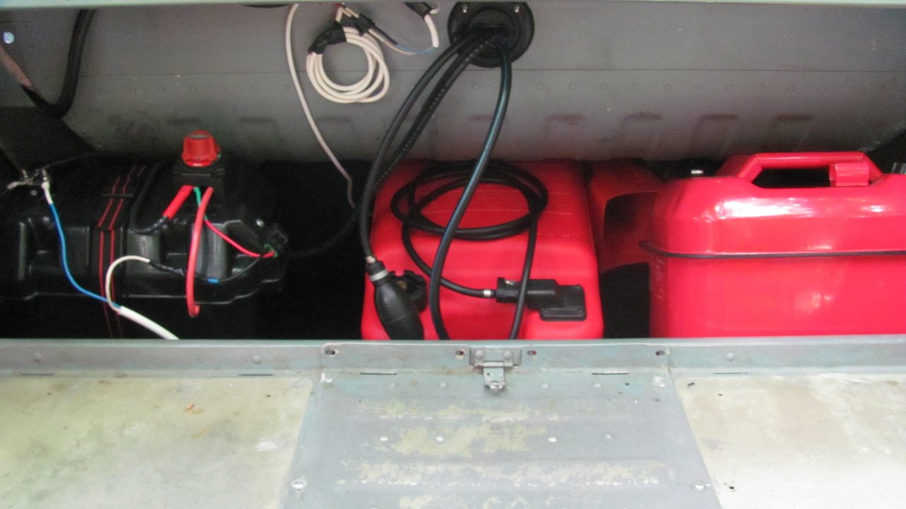

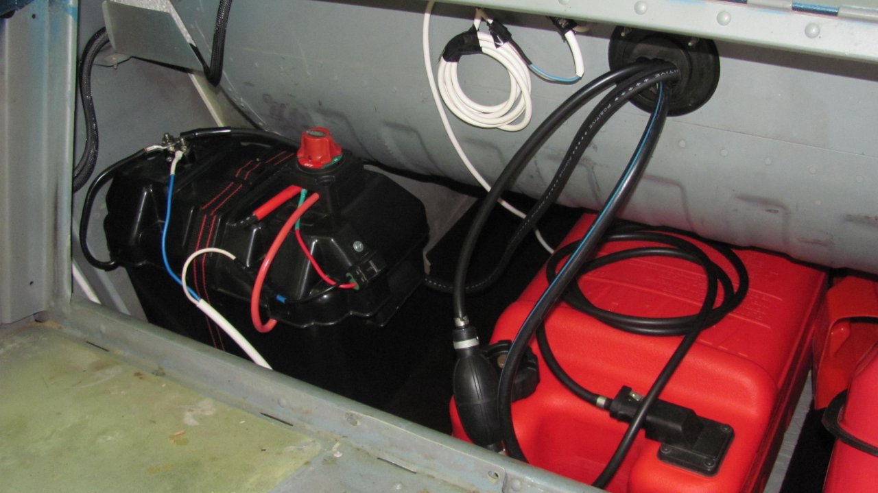

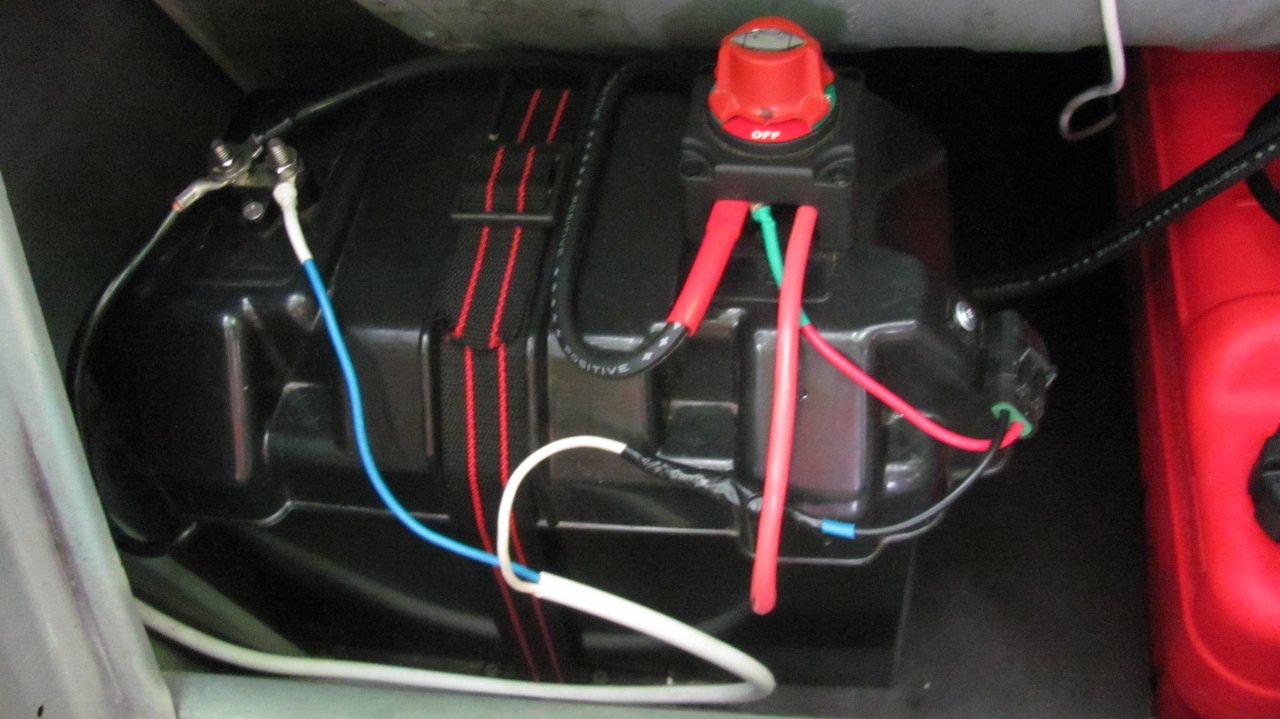

Т Тарасов Владимир капитан-лейтенант Регистрация 18.06.2020 Сообщения 372 Карма 191 Город Астрахань Имя Тарасов Владимир Лодка К5М4 Мотор Yamaha 40 VEOS 26.01.2026 #27 Все просто. Крепление не усиливал. Все держится и не болтается. Вложения IMG_3717.JPG 126 КБ Просмотры: 142 IMG_3718.JPG 136,1 КБ Просмотры: 177 IMG_3719.JPG 125,1 КБ Просмотры: 170 IMG_3720.JPG 126,6 КБ Просмотры: 120 IMG_3721.JPG 114,3 КБ Просмотры: 115

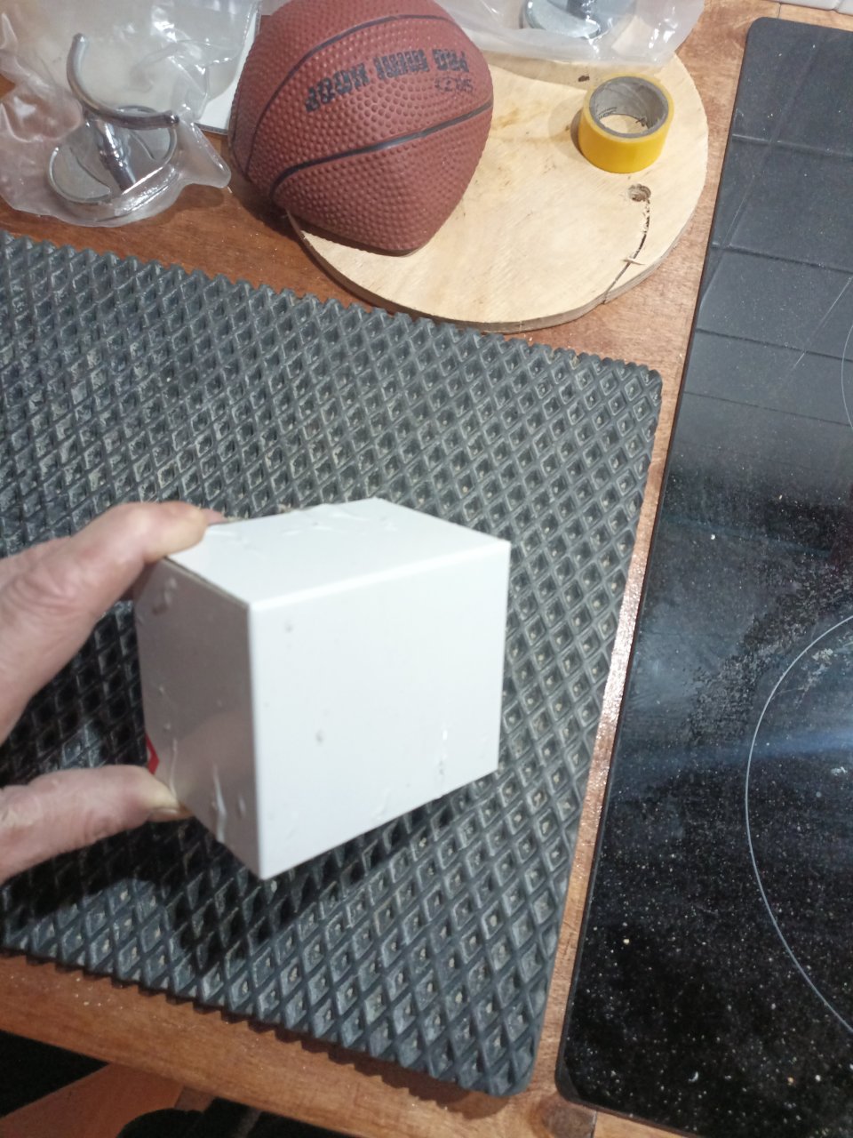

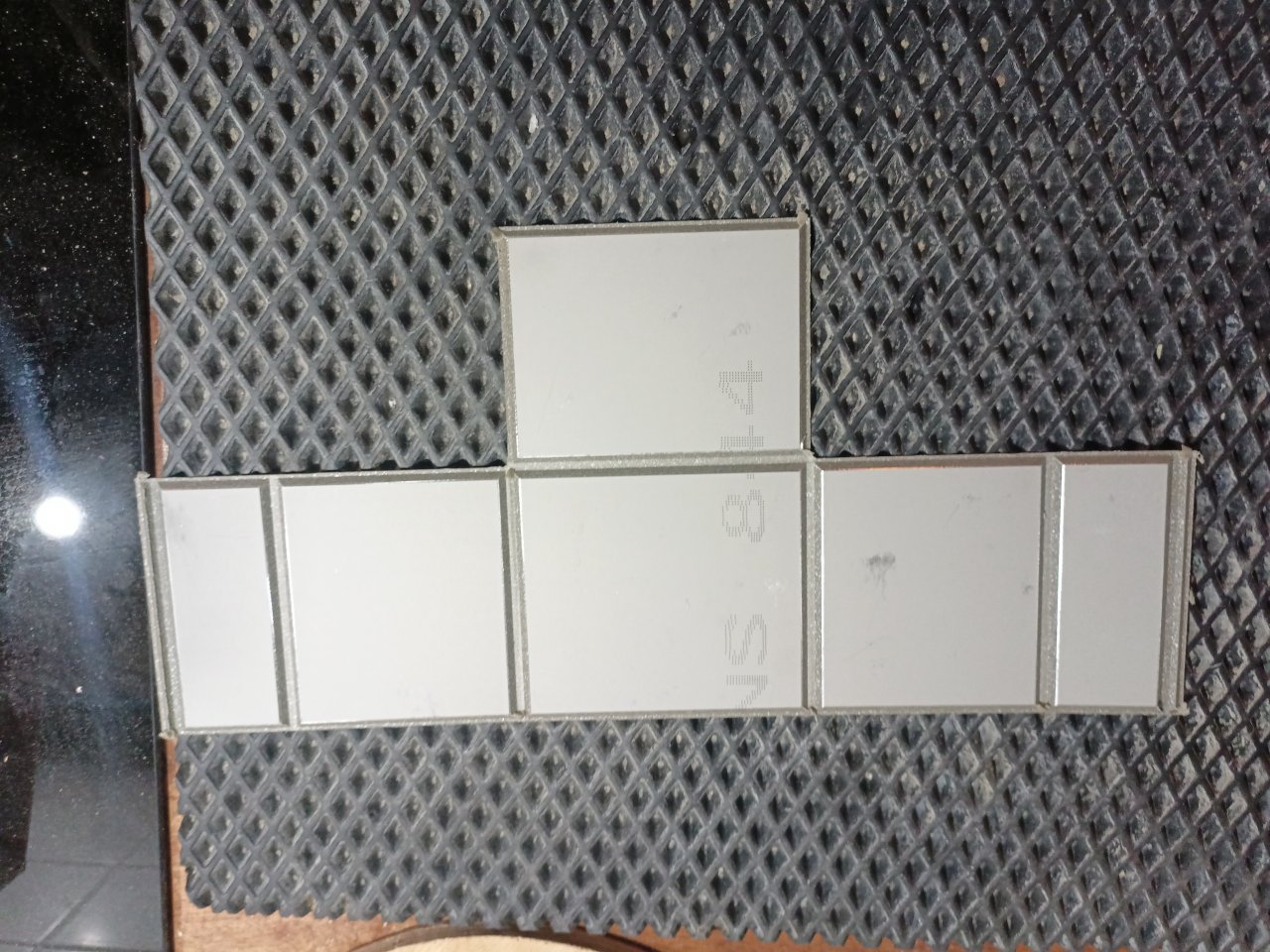

Volgasar капитан 1-го ранга Регистрация 30.09.2016 Сообщения 3 782 Карма 1 337 Возраст 54 Город Пушкино Имя Павел Лодка ПВХ НДНД 370 :( Мотор Было много отечественных,сейчас; Ямаха 3.5, Джонсон-Евинруд 2- 9,9-15-25-30-40.Дальше видно будет. 01.02.2026 #29 Если фрезой 45 град пройти линию сгиба, то гнется и выглядит изумительно Вложения 17699788083931291489365677755179.jpg 254,3 КБ Просмотры: 109 1769978828282103134684044969523.jpg 210,8 КБ Просмотры: 97
dgonios капитан 1-го ранга Регистрация 15.06.2021 Сообщения 2 512 Карма 1 360 Возраст 43 Город Киров Имя Евгений Лодка Казанка,мечта,латимерия Мотор Сеапро9.9-15,салют-э,минитоха 01.02.2026 #30 Volgasar сказал(а): Если фрезой 45 град пройти линию сгиба, то гнется и выглядит изумительно Нажмите, чтобы раскрыть... Фассады с алюкобонда, так и делаются
