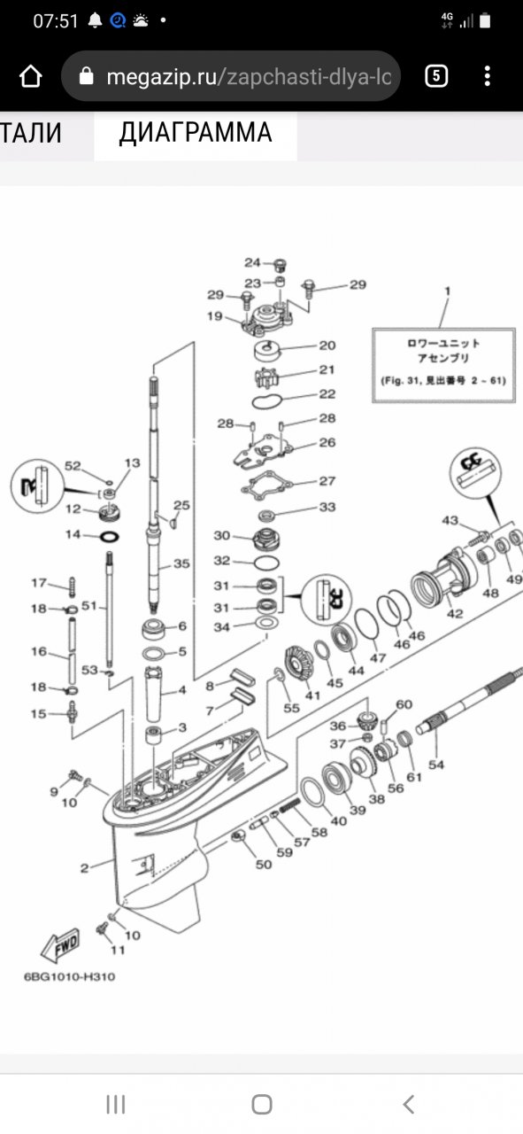

Что такое "собачка" , где она, можно её исправить?

Поз.50 это собачка.если на нейтрали нет признаков касания шестерни с муфтой, то ничего с передней передачей критичного не будет.
Раз происходит проскакивание значит муфта уже с износом. Своими действиями Вы продлили срок службы механизма, но это временное явление и передача может начать выскакивать в любой момент
