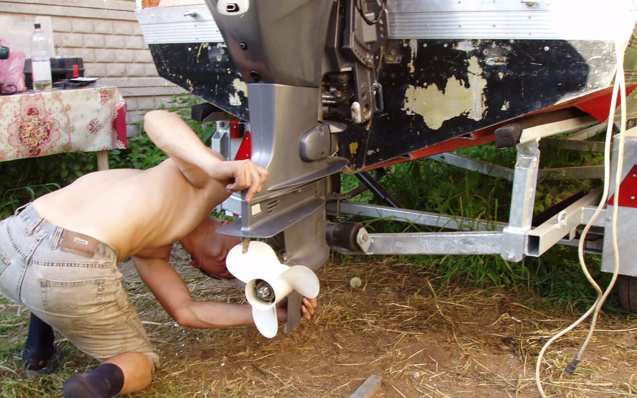

Я эту тягу на своей бывшей "Ямахе F40BETL" регулировал в 2010 году, поэтому на память особо, не надеюсь. И, у меня мотор был 2002 г.в. Возможно, у него более новый и доступ по другому сделан.
207596
27 366
2 314
По этомк я и попросил у ТС фото редуктора сбоку.

Я эту тягу на своей бывшей "Ямахе F40BETL" регулировал в 2010 году, поэтому на память особо, не надеюсь. И, у меня мотор был 2002 г.в. Возможно, у него более новый и доступ по другому сделан.Посмотреть вложение 207596
У меня Ямаха F40BETL 2004 г. , наверно, идентичны. Если не трудно, восстановите память) как регулировали. Спасибо.
Я же,как писал выше, удлинил трос переключения передач отвичиванием пластмассового наконечника, дожал недовключение реверса, теперь сцепление шестерен редуктора при нагрузке, увеличении оборотов, не проскакивает... Возможно, это неправильно, и надо дожимать тягами к редуктору
207606
Это немного не о том, но всё же
27 366
2 314
У тебя нечего регулировать в тяге, она у тебя поворотная.
