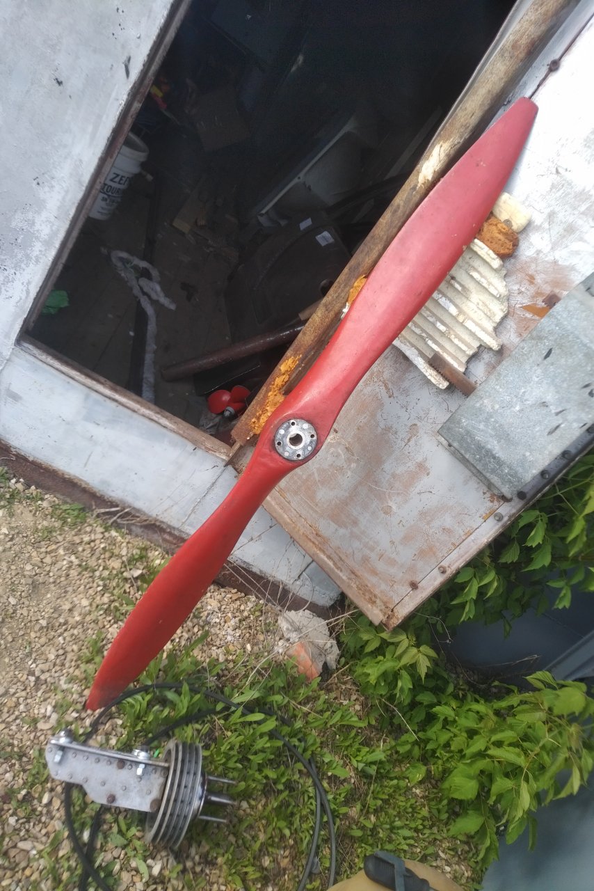

Добрый день!
Вот такой у меня пропеллер!.. (С) Раскручивается лишь до 1300 об/мин при редукции 1/1,5, на двигателе максимум 2000 об/мин. Замеряли двумя способами. Ширина "Лопаты" 130 мм.

Сейчас скажут, что с таким винтом можно Кукурузник гонять.

В принципе-кончики ВВ не широкие-правильные.Тогда я бы пока не рубил,а попробовал увеличить коэфф редукции-надо как то двигатель раздушить.
Тогда придется поликлиновые шкивы ставить. На клиноременной передаче, ведущий уже 100 мм, меньше, говорят уже нельзя. А ведомый городить 175 мм? Вариатор? Заказал винт деревянный поменьше, скоро придет.

Будет,что сравнить,и потом делать выводы.Я на последний свой самолет(который еще не понятно когда полетит)уже купил Луганский винт-узкие кончики,Самарский винт-широкие кончики и ступицы в трехлопастном и двухлопастном исполнении,и это при том,что шаг можно крутить.По другому не угадаешь.

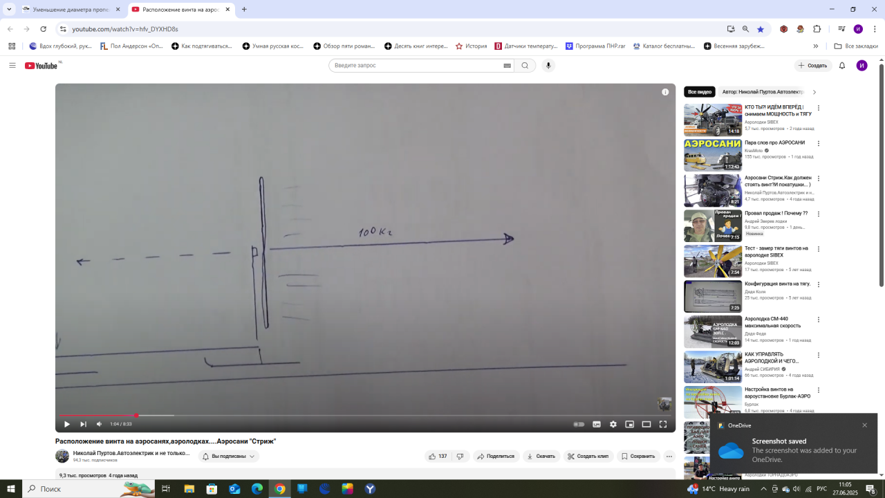

Готовим другую лодочку под другую ВМУ, сегодня-завтра будем раму варить. Перерыл весь инет в поисках информации, как расположить горизонтальную ось ступицы пропеллера. На обзоре аэролодки Торнадоаэро, на седьмой минуте видео, говорится, что оне эксперементально подобрали угол наклона пропеллера.

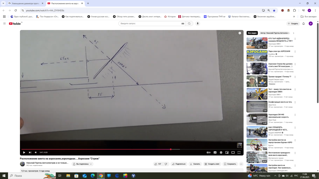

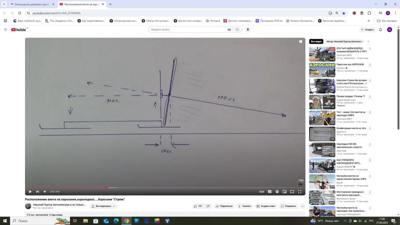

На этой записи, некто Николай Пуртов на эскизе разъясняет действие сил на аэросани (аэролодку) при разных наклонах пропеллера:
Исходя из логики последнего, Ваша рекомендация по наклону пропеллера вперед позволит быстрее выходить на глиссирование. Может, сделать наклон регулируемым, как у ПЛМ? Не так уж это и сложно.

Если ютуб не откроете, накидаю скринов с комментариями.

Смысл той видеозаписи в том, что чем больше ось ступицы отклоняется от горизонтальной линии, тем больше сил тратиться на подъем кормы вверх. Соответственно, эти силы не участвуют в прямолинейном движении.

Логично предположить, что наклон ступицы вперед, будет стремиться задрать нос лодки.

На истребителе менялся шаг винта, а вектор тяги регулируется на вертолетах и конвертопланах. Если Вы о винтовой авиации.
Мы вчера подумали - подумали, да и не стали делать этот вектор регулируемым. Поставили винт перпендикулярно ватерлинии. Менять его на ходу, как на вертолете - излишество, много внешних воздействий, которые нивелируют положительный эффект. Не те мощности, что бы ловить проценты потерь.
