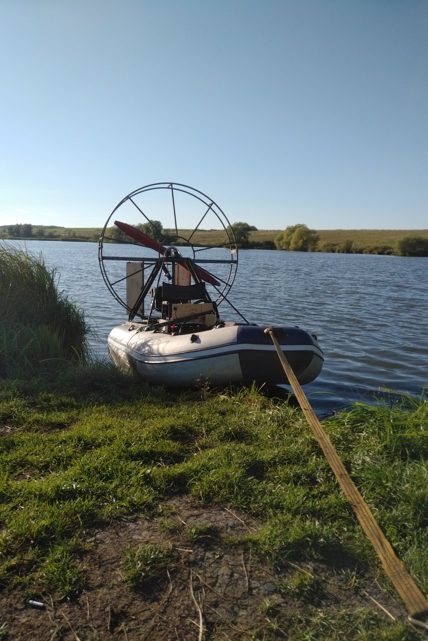

Посмотреть американские болотоходы, и примерно по пропорциям делать. У них практика применения огромная.

Рули в верхней части не ставят,что бы лодка не опрокинулась на повороте.Если конструктивно это невозможно,то рули либо заужают вверху,либо устанавливают не паралельно,а шалашиком.

Остался у меня один руль с качалкой 580х1070х55.обшивка д16т толщиной 0.5,каркас из 4-х нервюр,вес 2300.Если интересно,подарю,отправка за твой счет.
Мы это уже проходили. С укороченными рулями лодка отвратительно маневрирует, и при в некоторых случаях, при переваливании горба при выходе на глиссирование, стремится развернуться на месте. Поставив рули всю высоту абажура, сразу стало много лучше.

На фото очень низкое расположение рулей.В идеале 2/3 диаметра винта
