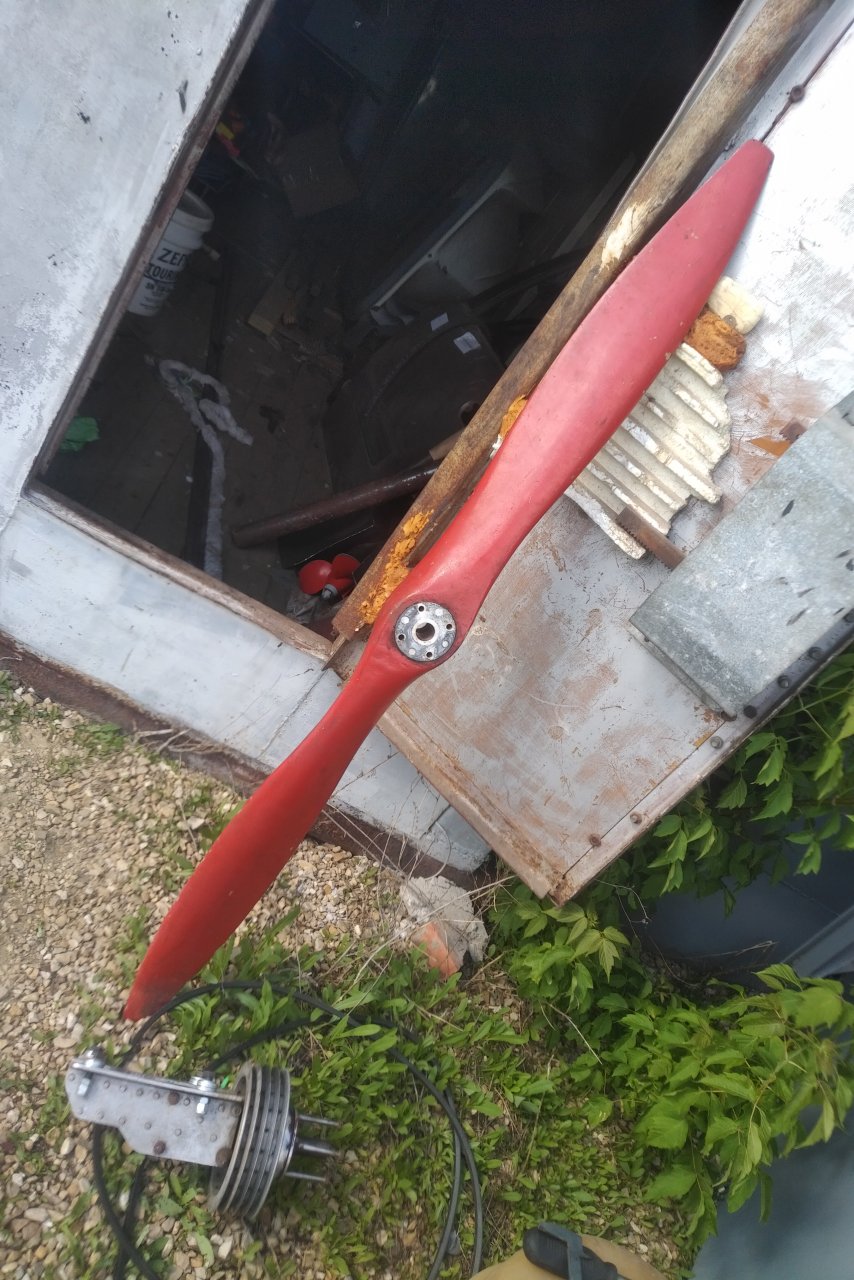

Это то, что есть на сегодняшний день.

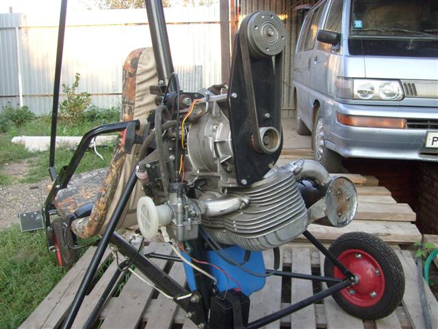

22 лошади - фигня! У меня на одноместном дельталёте простейший редуктор стоял, на поликлиновом ремне от ВАЗ.
Вес никакой, и работал как ни странно без проблем и с хорошим ресурсом.

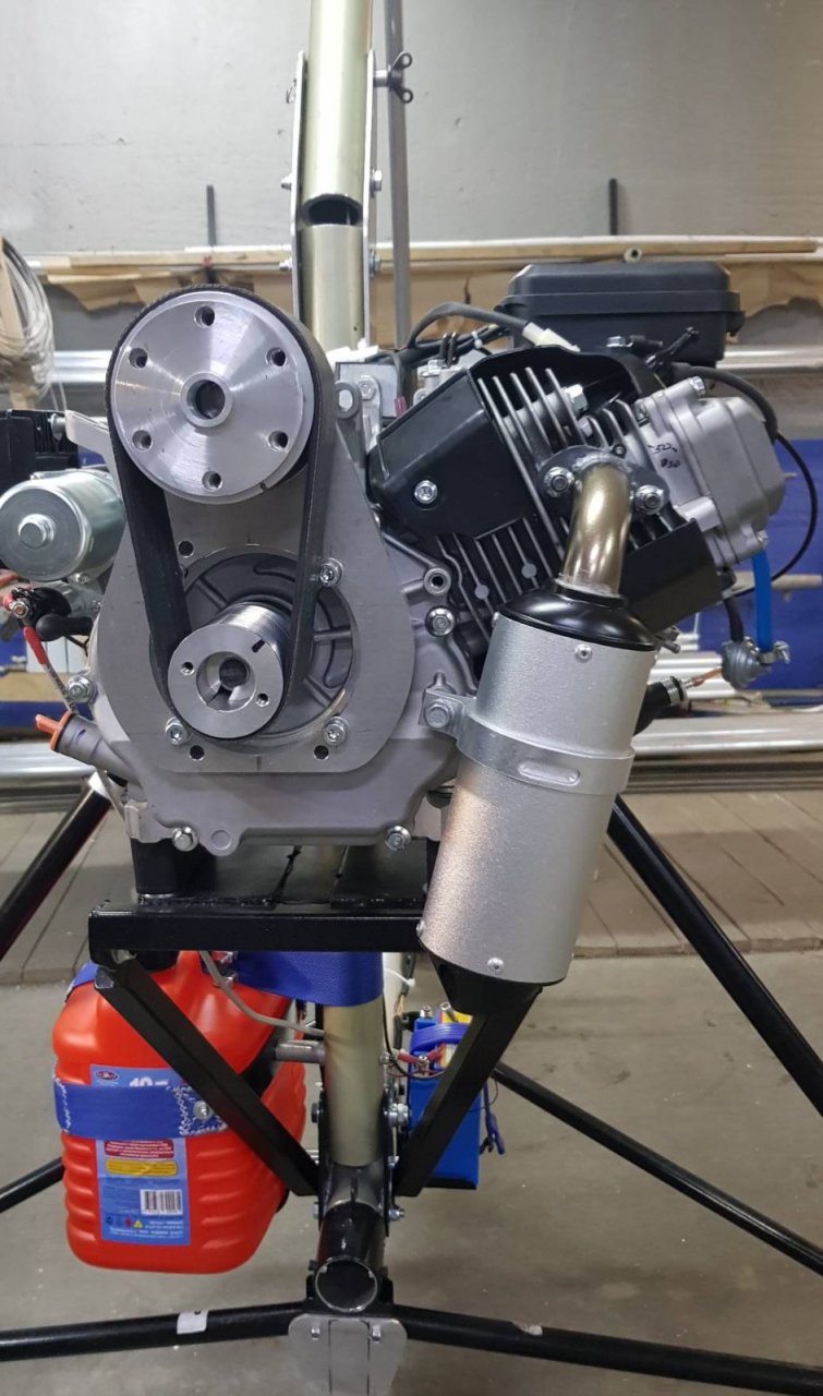

Вот кстати реальная ВМУ на моторе Лифан. Вот что про него пишут:
Сделал на своем эксперименте с одноцилиндровым КР-500Е ( 24л.с., реально 21л.с.) диаметр ведущего 58мм, ред. 1,7. С наработкой 15 часов ( на максимуме часа три) и намека нет на износ, проскальзывание. Три ремня по шесть ручьев 18-РК-527. Тяга 75-77кг с винтом 1,5 м с шагом для скорости 70-80км/ч. Уверен, будет работать и на 30-сильных.
При больших диаметрах ведущего шкива неравномерность хода приводит к большей амплитуде растяжения ремня. Он чаще будет разрушаться. Тут должна быть золотая середина ведущего диаметра . Думаю в пределах 58-70мм.
262002
262003
Серийный двухтактный двигатель Хирт F-23 мощностью 50 л.с. при 6500 об/мин, имеет малый шкив диаметром 70мм и ремень 13 РК-698. Межремонтный ресурс -1000 часов.

Выложи фотку пропеллера с шагом 6.7см.Можь о нем и говорить-время терять.
