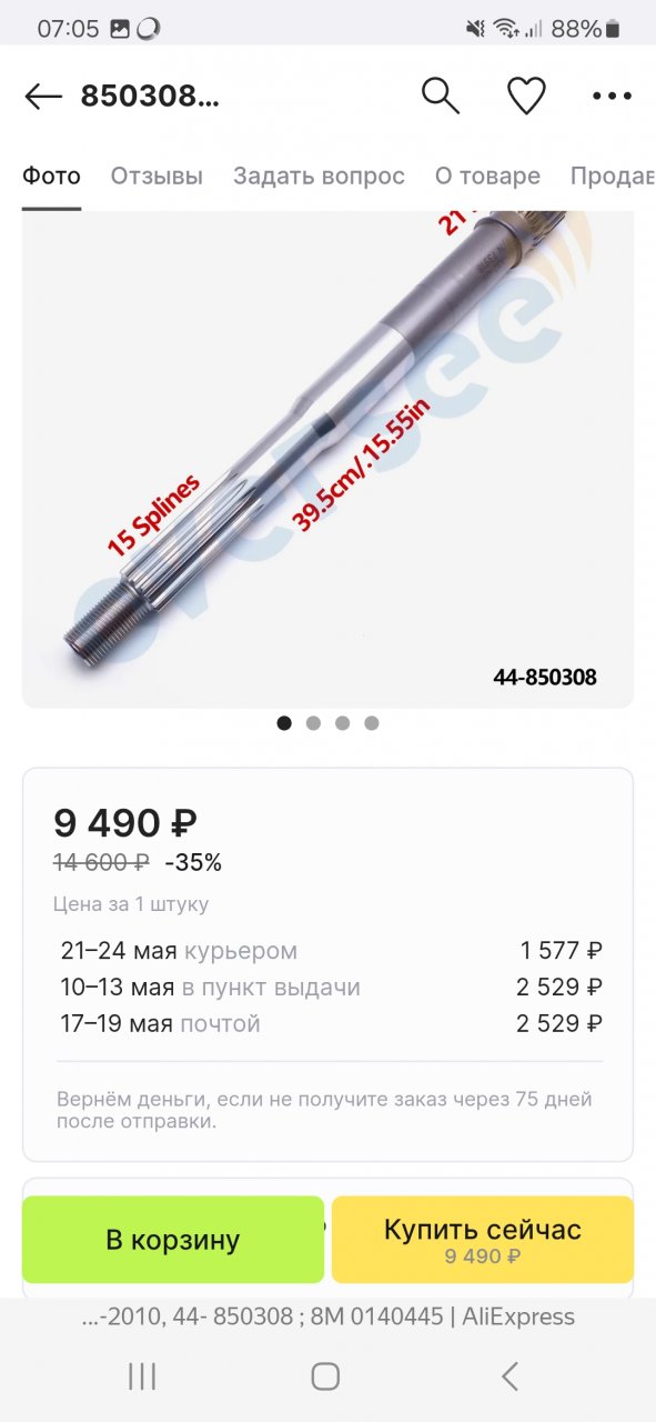

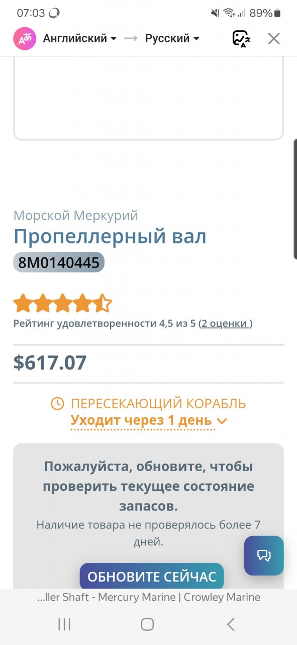

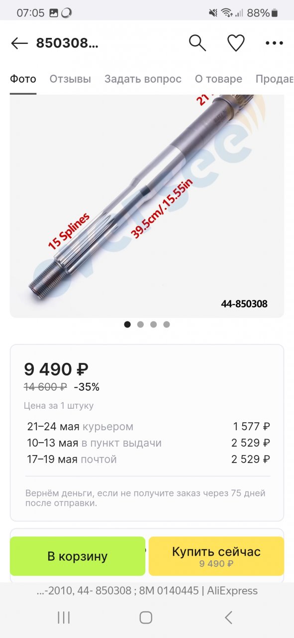

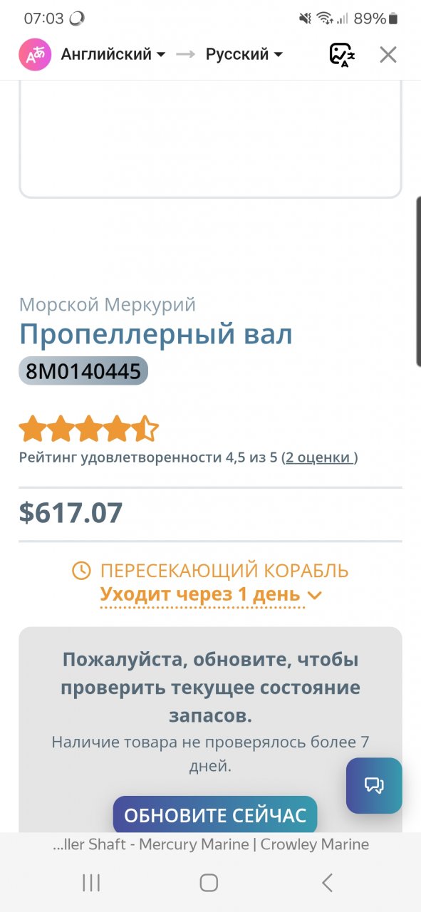

Полтосом можно попу подтереть, если для мойго релуктора вал покупать
И это в США, плюс доставка, и растаможка:snimau shlyapu:,и это в ЕС, без барыг
А за полтос можно купить у барыг с али,которые будут орать не бит не крашен
палтос это голый редуктор (нужно знать где купить). Для себя перекидывать всё от старого -нет смысла. Долго не проживет это 100%. Редуктора нужно отдавать в ремонт.Там съёмники,рег. шайбы ит.д.ит.п. Кроилово ведёт к попадалову:))
