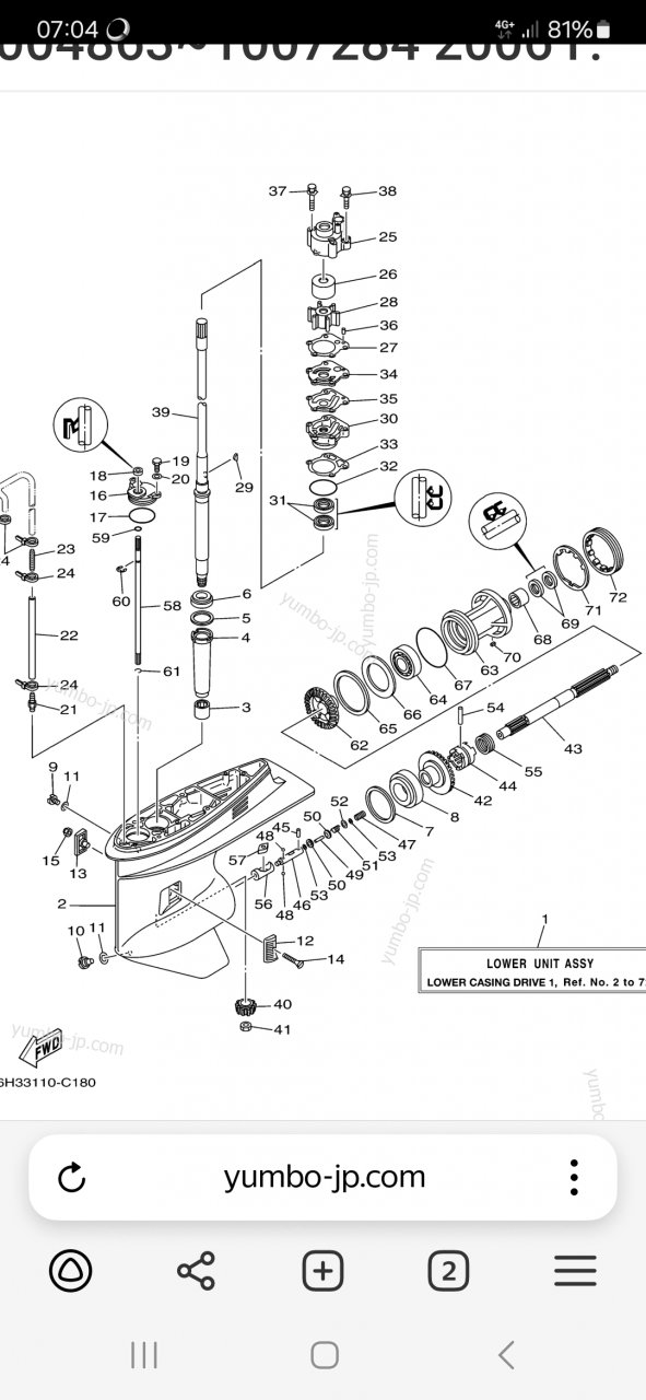

Смотри, может чем схема поможет
Если ведущая не достается с валом, то она откручивается через редуктор, одно из двух

А я про что? Про стакан, пишу же ,если ведущая шестерня не мешает(40 на картинке), за вал гребной ,и обратным молотком пробывать
Просто написал, если торсионный вал не достается, то точно за гребной можно выбивать, если незачто зацепится за стакан, но лучше бы за стакан зацепится
не, шестерня потом, когда обойму вытащим, там гайка. больше вроде ничего не должно ведь мешать снять стакан?
1 881
Я вижу только одну помеху, это шестерня 40, если потом, то не должно мешать , механизм переключения еще, но думаю шток и так уже пробывал достать :)
