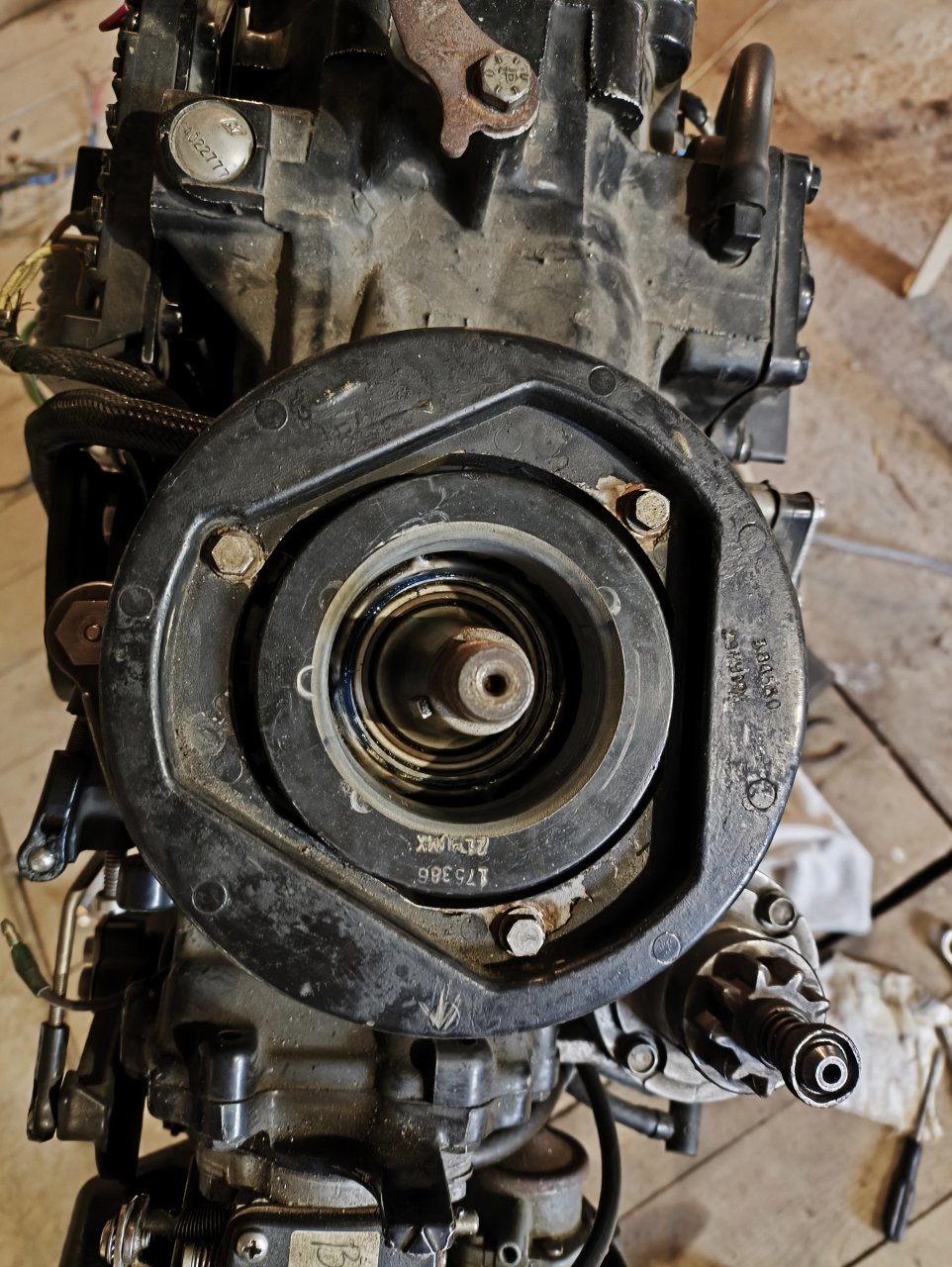

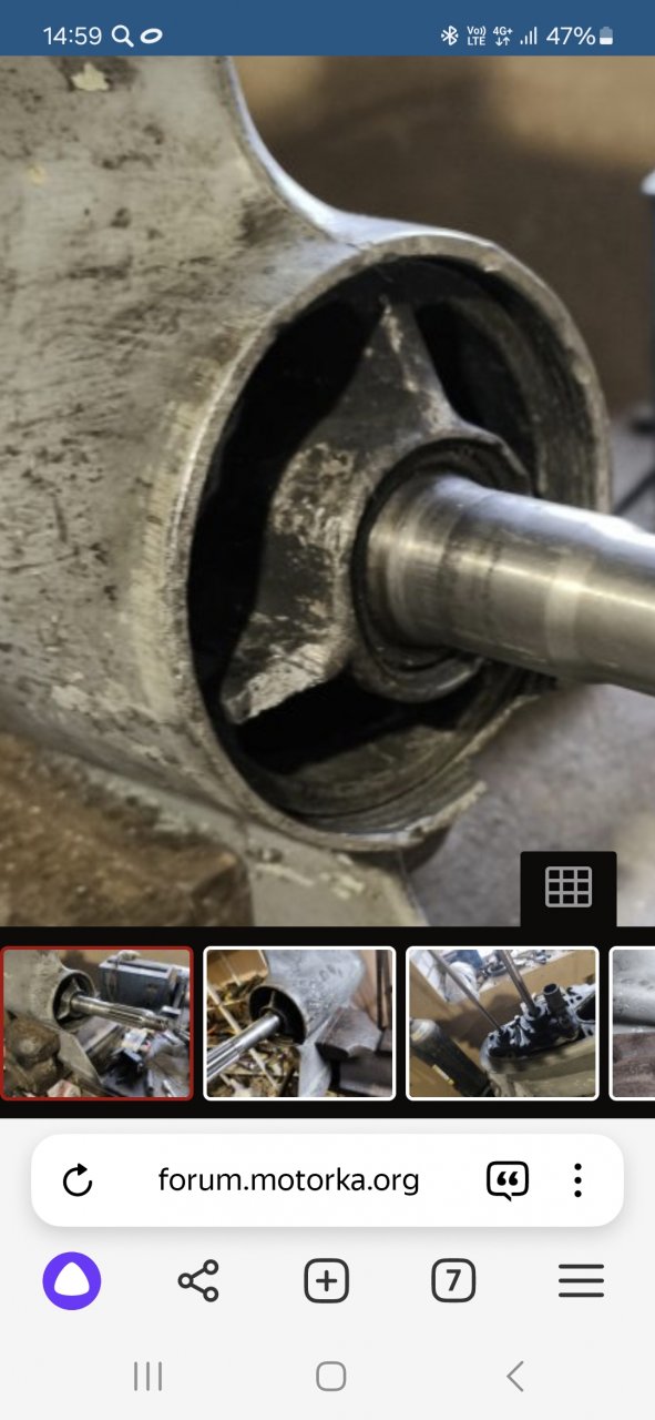

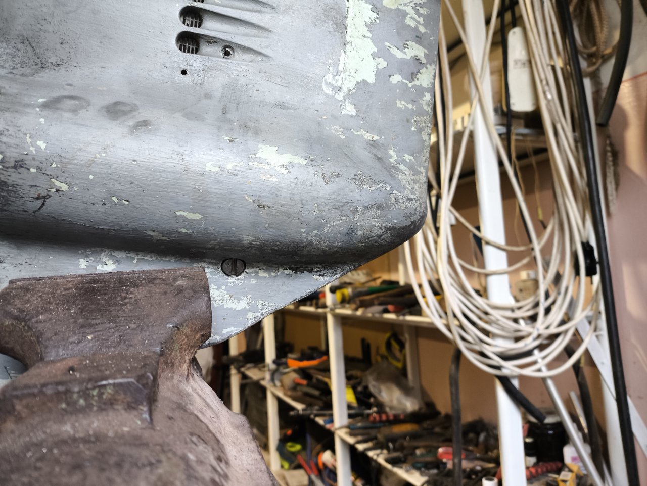

Тут без гайки и без контр гайки.чисто запресовываль.видел в инете.только там было точ в точь но был винт на вилку перекл он его вывернул и тягу перекусения вытащил.а тут нет болта на вилку

И болтиков как тут нет под винтом(если винт снять)как фоткал. Они внутри 3болта на этой схеме где 25номер.

Но похоже если тянуть за вал.вилка со штоком перекл.останутся внутри вместе с шестерней передней передачи.скорей системы примерно одинаковы
10 100
1 479
Сделай фото винтов, на многих просто гайку отворачивают
Вот эту с 3мя лучамиПосмотреть вложение 260370
посмотри фото,там как обычно винт для вилки. на муфте резьба и два болта. Греть и спец съёмником. Всё как обычно. Угробить на холодную легко. Денег стоит- как чугунный мост,не считая подшипников и т.д. Б\у редуктор в среднем от 50т.р.

Так вот.нет болта на вилку как на схеме

На разборке нашел такой же.сказали за вал тащить нельзя.на этой схеме не он.буду разбирать окуратненько.спасибо!большое:good:
