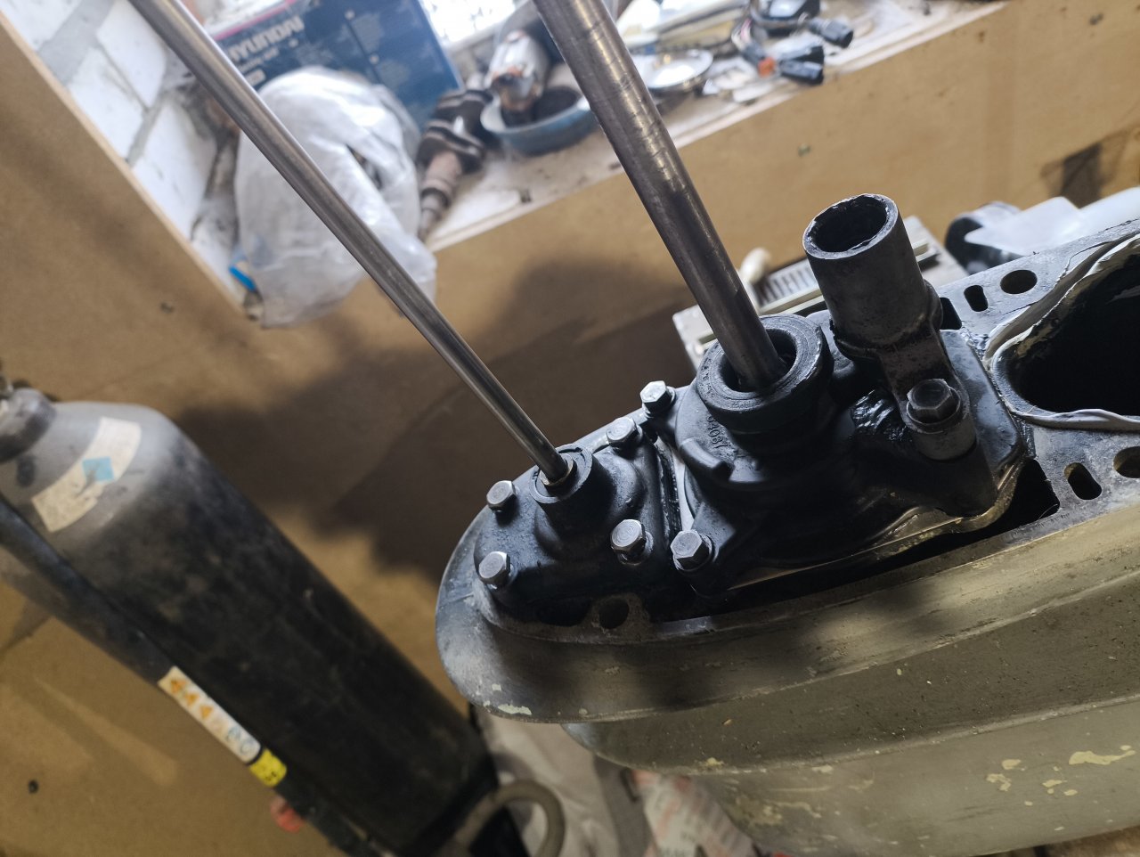

Все так.но все дело что я с руками и с головой.прошу чтоб раздевали чтоб мне было все понятно в это моторе.чтоб если что случилось например в юрьевце на большой воде знал что делать.на вихре катался безпроблем но он не едет и делать что то с ним желания нет ни стартер ни тахометр не трим.взял этот полтинник по железу ок даже Хон в цилиндрах.но руки старого владельца или его ремонтников росли из жопы.поэтому всегда все делаю сам.не хочешь не помогай.

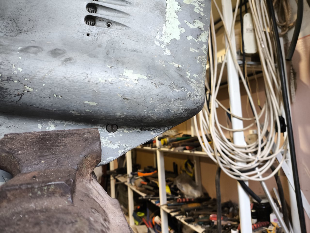

Не в курсе как снять?маленький болтик выкручивать?и сама муфта на тезьбе или на шлицах?

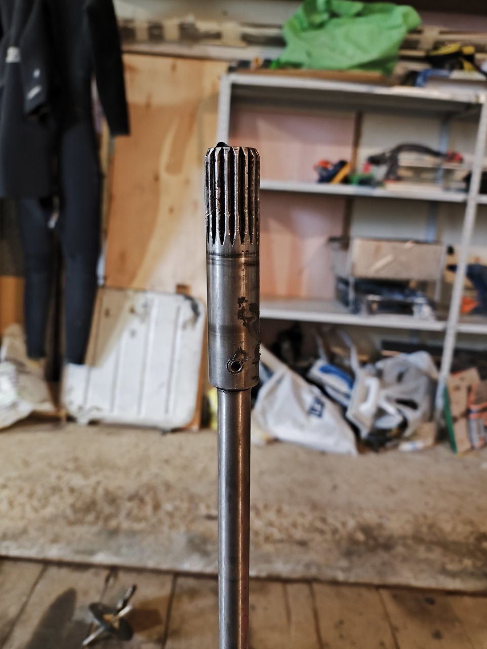

Мож со старинного какой то).по редуктору не подскажете,чтоб разобрать за вал можно тянуть?болтика на вилку нет, шток перекл не вытаскивается, и если тянуть за вал можно то в каком положении переключалку ставить?

За какой вал тянуть?
За вертикальный? Так его пиньон на гайке держит

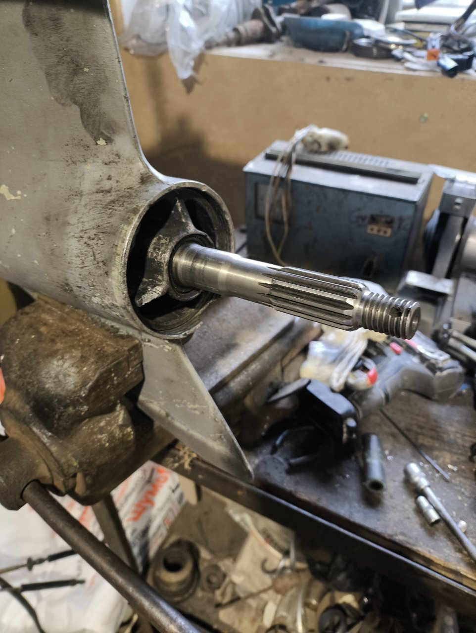

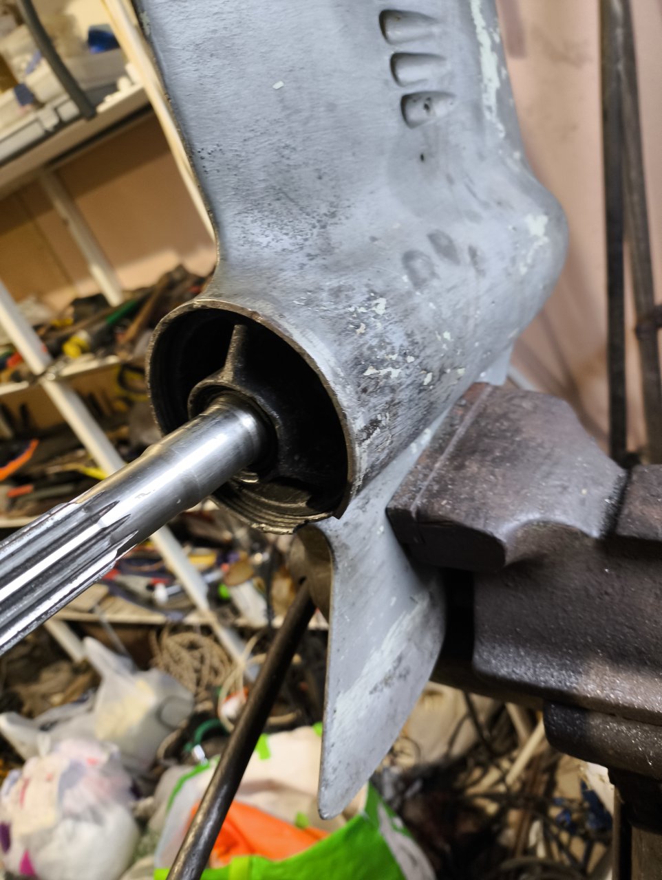

Сделай фото редуктора со стороны винта со снятым винтом

Если бы был шильд нормальный я бы вам так мозг не выносил).тут меняный подвесной механизм а на нем шильд от 40ки какой-то с гидро помощником.хотя на моторе был Трим. В общем шильда нет(
