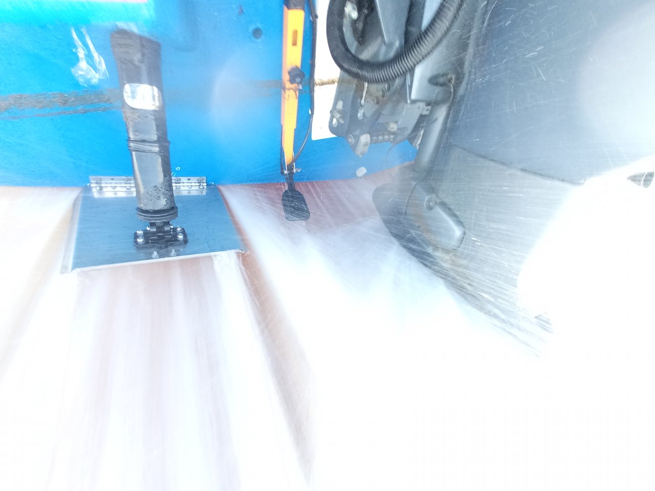

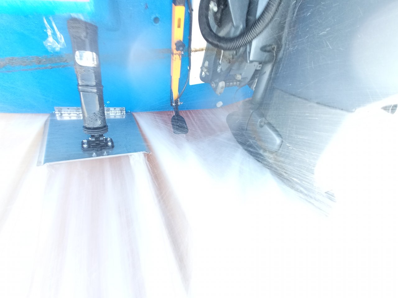

Почему плиту ребрами вверх поставил? Первый раз ребрами вниз? В чем разница? Ракажи,у себя только вверх всегда ставил
Я перепробовал все варианты, попытался создать реплики именитых брендов, сделал ходовые испытания.
259010
Ребрами вниз делают некоторые линейки Bennett marine, это вариант рабочий, но на моём корпусе мне это мешало. На ходу имеется сопротивление набегающим потокам, длины хода актуаторов не хватало отвести их на больший угол.пересверливать корпус не стал, к тому же при изменении угла раскрытия относительно днища их эффективность снижается.
Поэтому отзеркалил, перевернул ребра вверх, добавил усилитель в виде косынки, геометрические размеры сохранил как на испытуемом образце с "ребрами вниз".
На фото видно что корма не полностью выходит из воды и плиты создают сопротивление
259008
это на скорости 55 км/ч
. В идеале, след должен оставаться только от редуктора, ну и бортов.

1 881
На фото видно что корма не полностью выходит из воды и плиты создают сопротивлениеПосмотреть вложение 259008 это на скорости 55 км/ч
. В идеале, след должен оставаться только от редуктора, ну и бортов.Посмотреть вложение 259009
Спасибо, а тот некоторые диванные спорят много

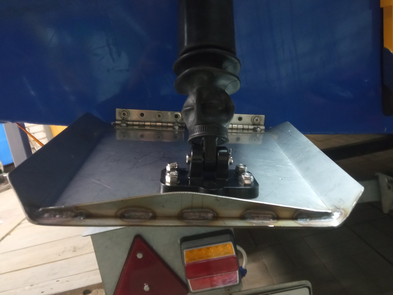

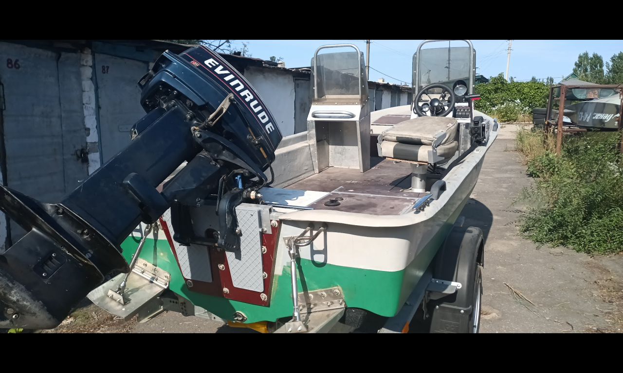

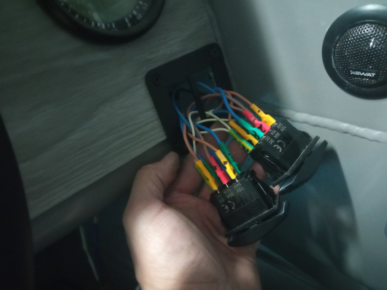

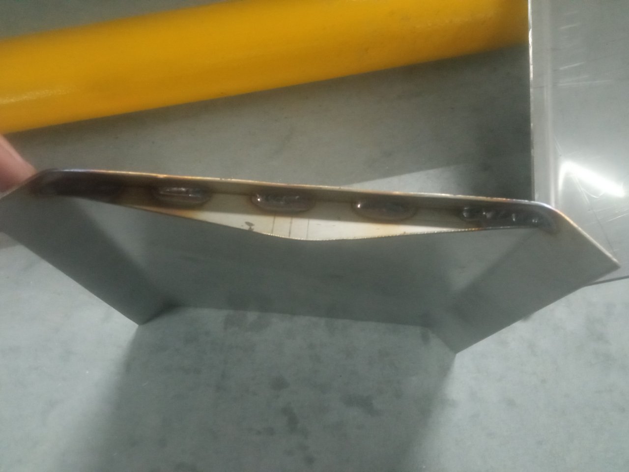

По пути к нормальной конструкции использовал 3 вариации плитПосмотреть вложение 259005Посмотреть вложение 259004, 2 варианта приводов и 2 схемы подключения.Посмотреть вложение 259002Посмотреть вложение 259003
Самый последний рабочий вариант.Посмотреть вложение 259006
Кнопки физические, без модных автоматических систем, на ходу чувствуешь как они работают.

Очень не удачная конструкция. Вот эти загибы в верх поднимают воду в небо, И вот опять же, длинная но узкая, ее придется опускать ниже чтобы она работала. тут уже не о каком продолжении днища речи не идёт, такой плите точно нужны петли и она работает как тормоз. Вот по этому вы её и поднимаете на ходу, она тормозит.
Обтикай Теленков, тебе уже трое сказали что вверх загибы гуд, и ни какую воду в неба не подымают,при том у меня на двух лодках, :hahaha:

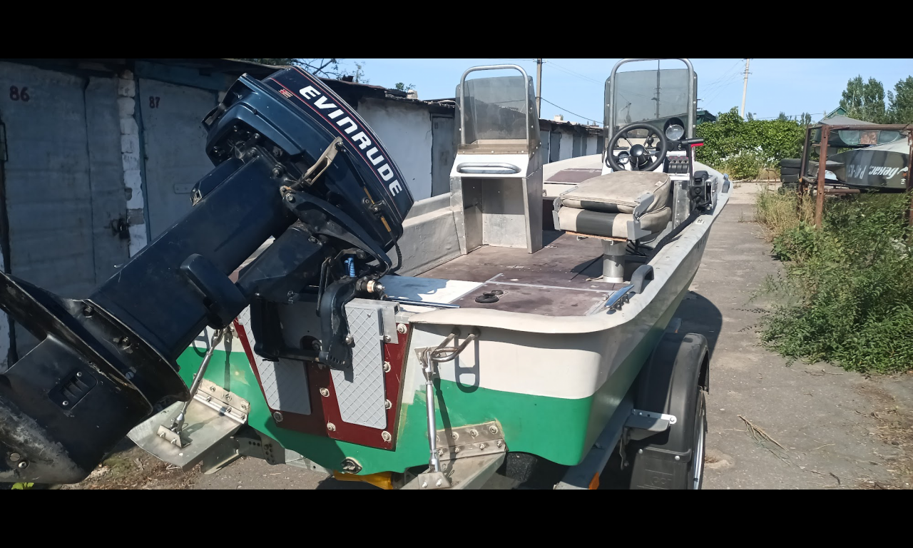

От килеватости зависит. В этом сезоне ставил вот так на попробовать 259082 плиты Bennett sport m80. Весной буду ставить электро приводы. В одну харю с отогнутой правой плитой жрёт 2-3 км/ч, но нивелируется крен и лучше выход на глисс.

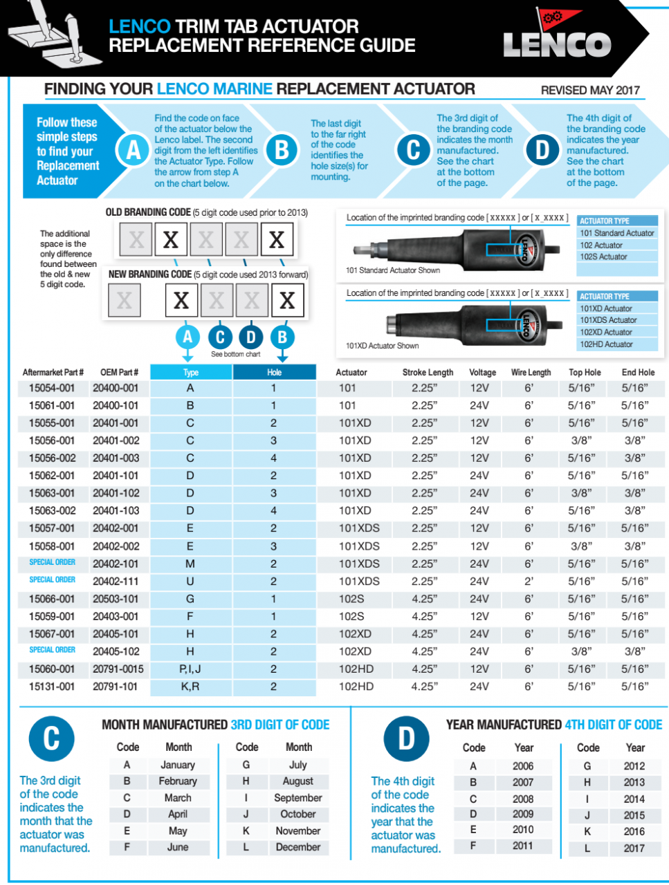

Ну в общем то и заказал
Смотри, что есть на AliExpress! Привод Trim Tabs в сборе для Lenco Marine 15054-001 20400-001 Привод Trim Tabs 12 В 101, стандартный кабель 2 1/4 дюйма за 15 190 ₽ - уже со скидкой -5%
Aleksei 1415
14.11.2015
2 964
917
липецк
Казанка 6, Диана 3 02
А есть ещё вот такие Смотри, что есть на AliExpress! 652F 101XD-4 с 2009 г. представляет привод триммера для воздушной лодки для морского привода Lenco за 10 790 ₽ - уже со скидкой -34%
https://sl.aliexpress.ru/p?key=P2MGGUY
Они 20 стоили а сейчас вот так.
Aleksei 1415
14.11.2015
2 964
917
липецк
Эти покороче будут.
