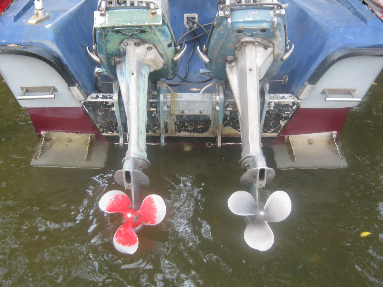

Уважаемые коллеги!
Есть комплект Нептун 2, и плм Нептун 23. ( сразу оговорюсь другого мотора не планирую пока), корпус тяжелый сам по себе изначально, загрузка практически всегда под завязку хожу сейчас исключительно на грузовом винте, (в одну харю с минимумом шмурдяка бежит резво...но это крайне редко.) Вот и пришла крамольная мысль поставить транцевые плиты. По ощущениям на ходу корма сильно проваливается в воду, на глисс выходит только в полный газ. понимаю что мотор слабоват лошадей 30 было-бы в самый раз, НО.. что есть то есть..погуглил инет..мнения разные..хотелось-бы услышать мнения тех кто устанавливал подобный девайс, и есть ли смысл заморачиваться.
Ставил себе на новоделы, хожу под 50-кой, сильно выручают, когда крупные пассажиры сзади размещаются. Смысл в том что бы выйти на глиссер, поджимаю до упора, потом поднимаю. На ходу обязательно убираю, они сильно тормозят и кренят. Иногда это полезно когда в волну идёшь, поджимаю, притапливаю нос, при этом корпус режет волну, а не хлабучит по ней. Ну и при неравномерной загрузке, если есть крен на бок, тоже выравнивает.

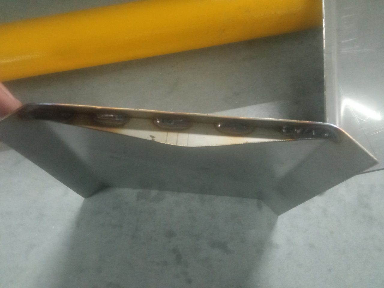

По пути к нормальной конструкции использовал 3 вариации плит
259005
259004
, 2 варианта приводов и 2 схемы подключения.
259002
259003
Самый последний рабочий вариант.
259006
Кнопки физические, без модных автоматических систем, на ходу чувствуешь как они работают.
Есть вопросы, можешь прочесть мою ветку, путь от задумки до рабочего варианта 2 года, можешь время сэкономить.

Почему плиту ребрами вверх поставил? Первый раз ребрами вниз? В чем разница? Ракажи,у себя только вверх всегда ставил
