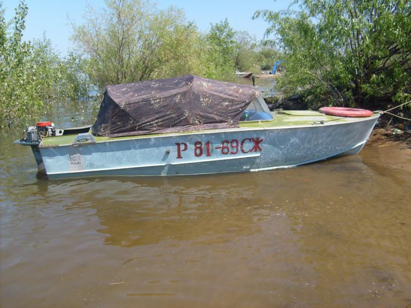

seka197690
06.10.2012
сергей
прогресс2
вихрь25 сузуки 30
Привет друзья ,а закончилось всё тем что взял у Андрея64 Прогресс ,времени нет заниматься да и волга зовёт! :)
Ну тада фотки покупки в студию!.. ну и дальнейшие планы озвучь ;)
seka197690
06.10.2012
сергей
прогресс2
вихрь25 сузуки 30

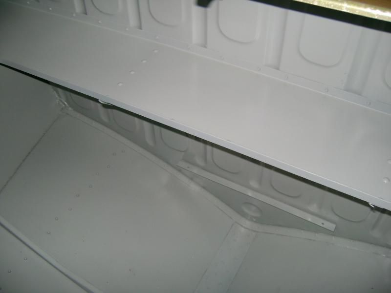

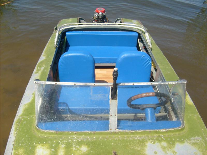

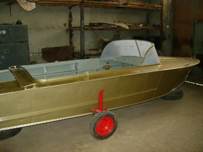

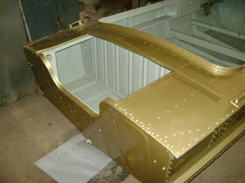

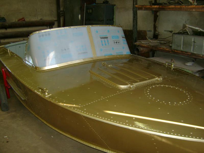

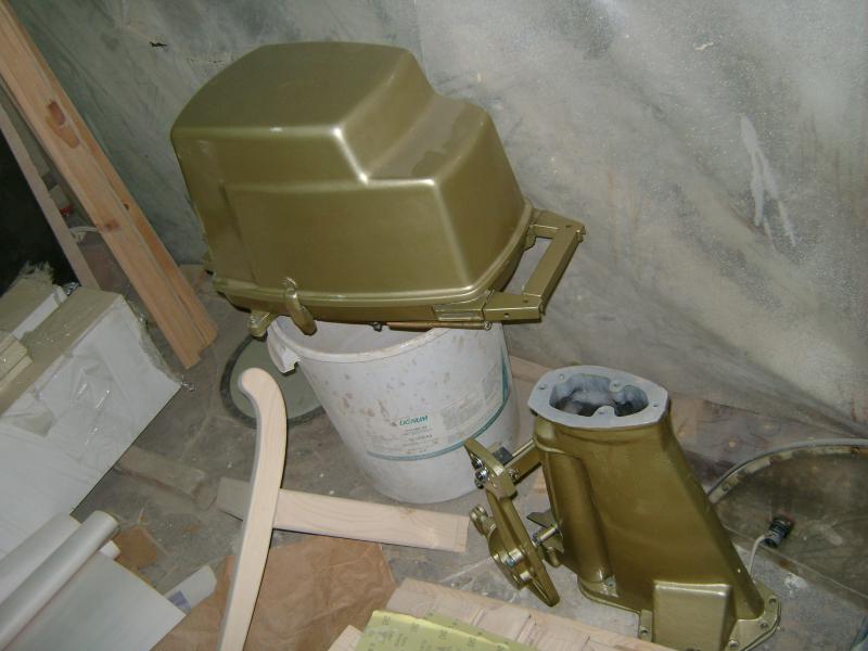

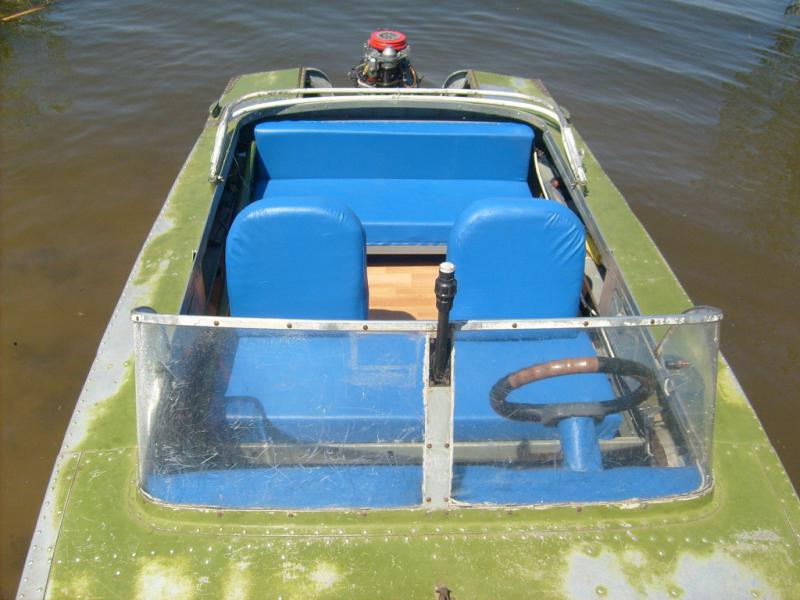

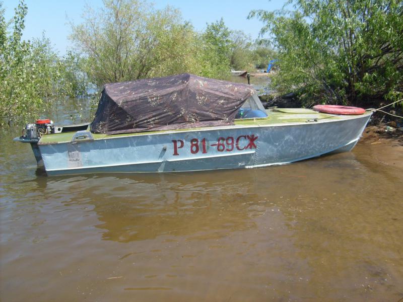

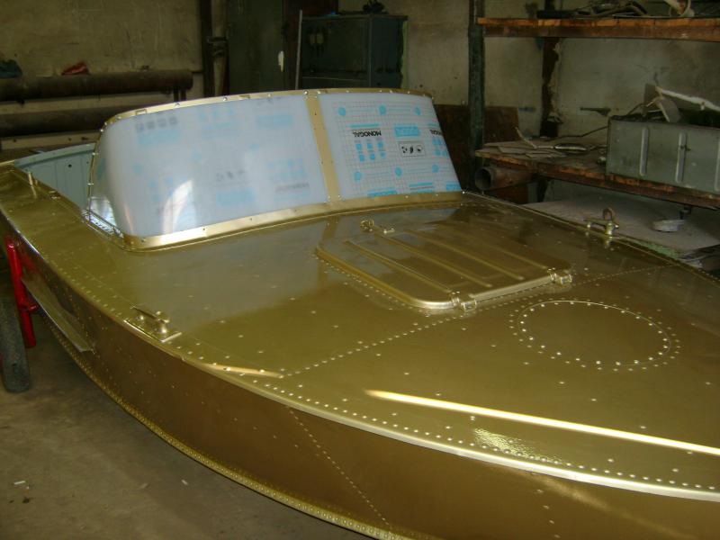

Привет всем вот выкладываю фотки
  • 77,5 КБ Просмотры: 1 339
  • 59,2 КБ Просмотры: 1 337

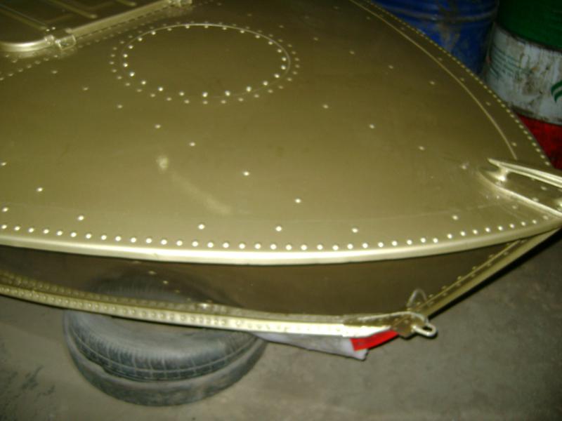

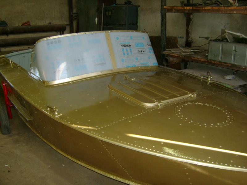

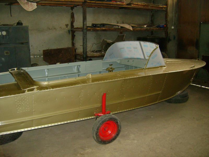

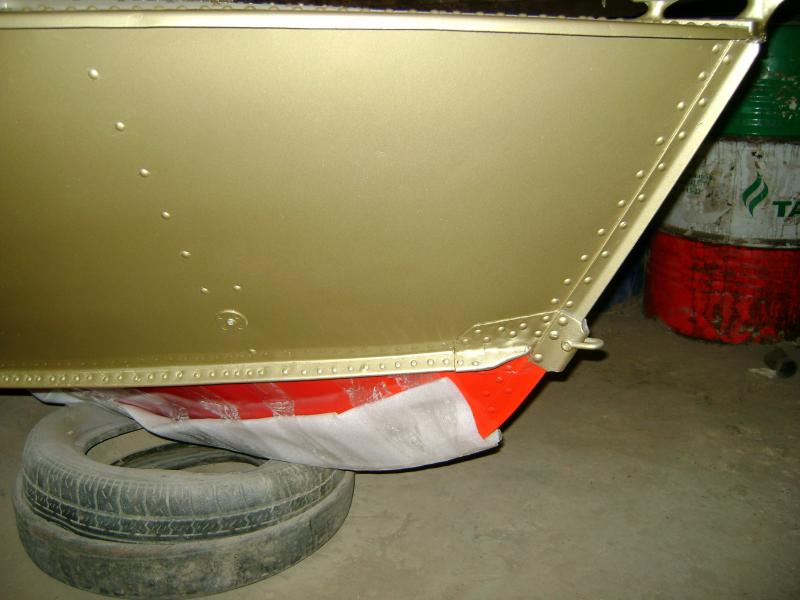

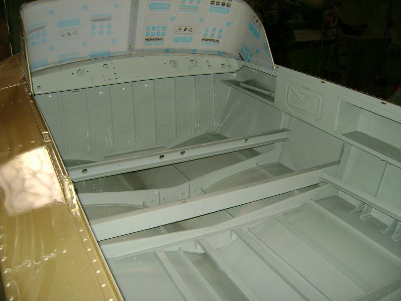

seka197690
06.10.2012
сергей
прогресс2
вихрь25 сузуки 30

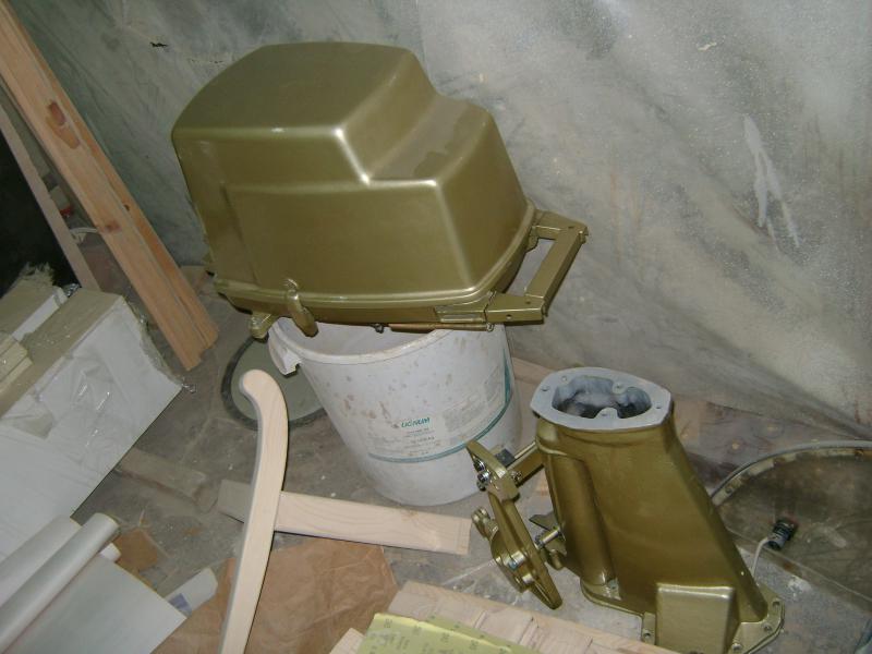

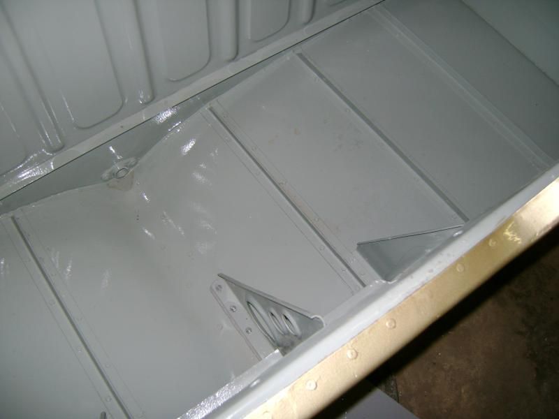

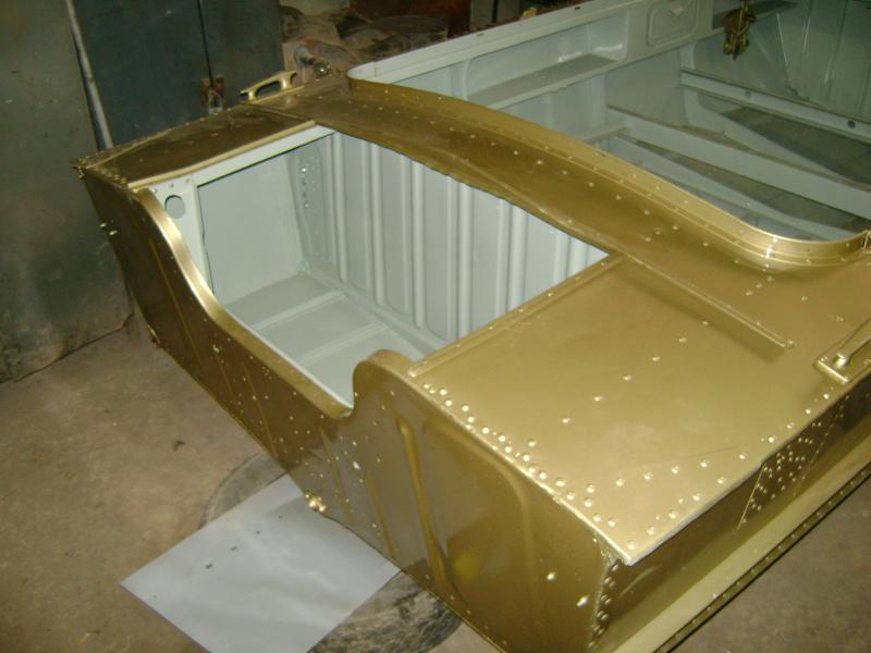

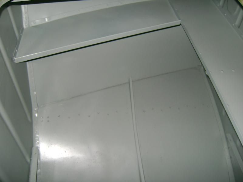

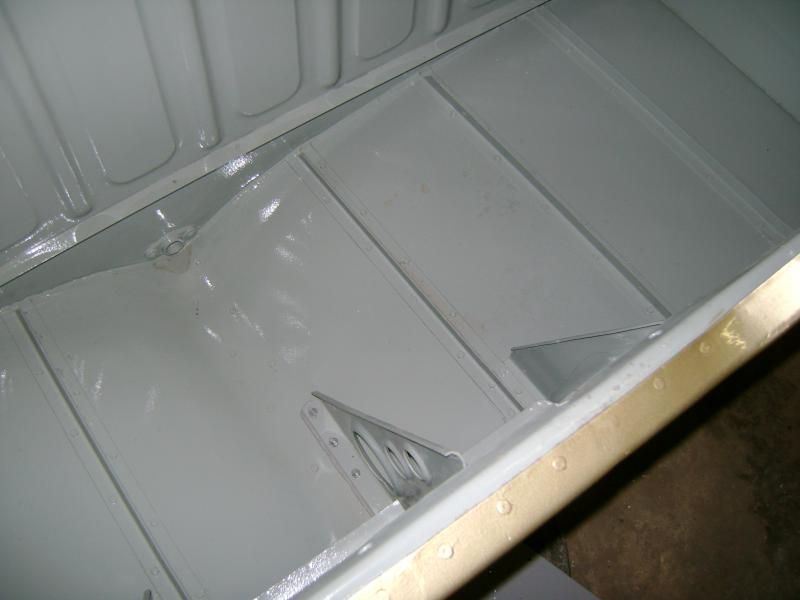

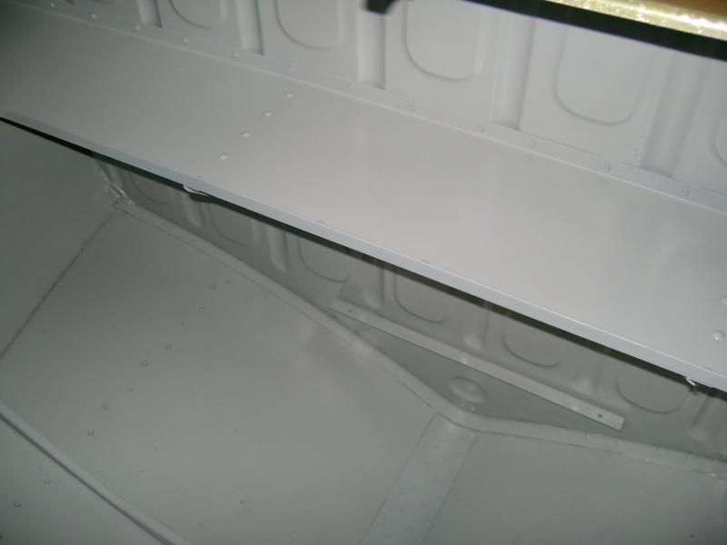

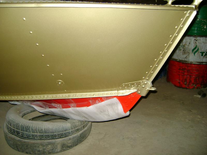

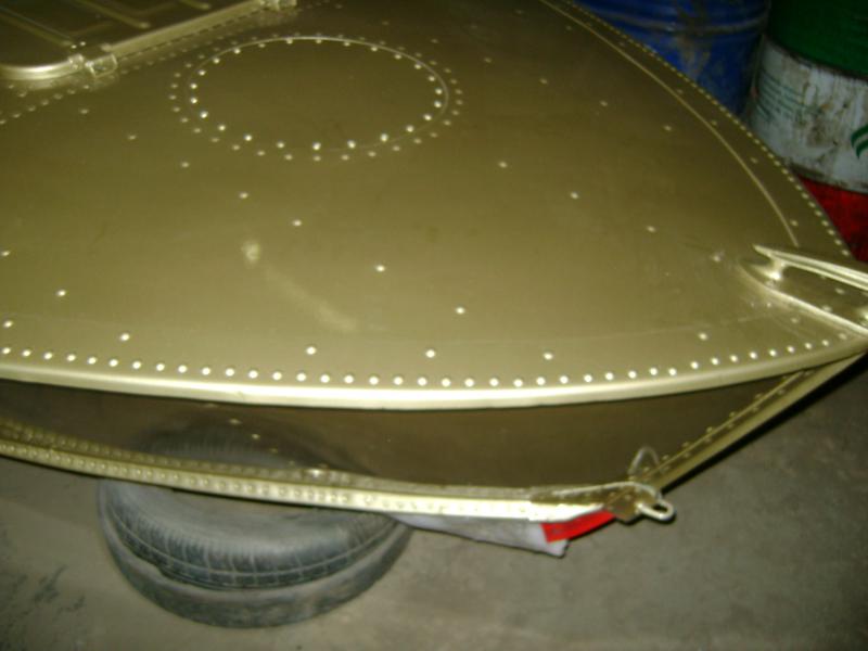

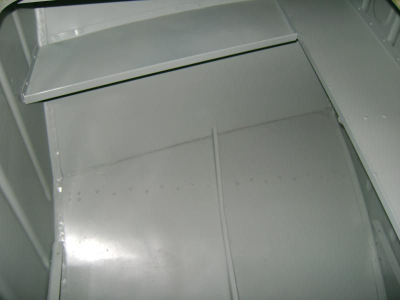

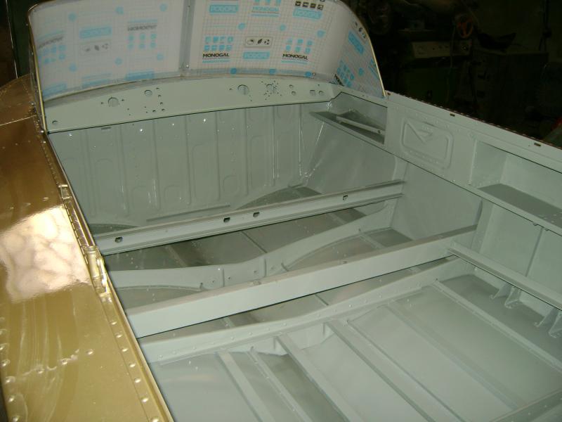

вот что проделал с ним за зиму
ВАХ!!!!!! :good: :good: :good:
seka197690
06.10.2012
сергей
прогресс2
вихрь25 сузуки 30
Всё смывал до метала смывкой да растворителем :)
zavitay
04.07.2012
6 355
385
Стрела
Реально победитель номинации прогресс года! :good: Такой только на постамент!

Во, бл@, свой прогресс не узнал :lol: :good: :good: :good:

Или кто то отвественный за покраску городских памятников :D

Ничего так.Но по мне так я бы поменял цвета наоборот.Серый наверх хаки внутрь.Яичница из собственных бубенцов гарантирована.Да и поматовее годилось бы.Чем светлее и матовее тем меньше кривизны тычков и изьянов видно.Но это ИМХО.

Да всё кайфово сделал.... +100

Эх люблю я Прогрессы....Стал даже лучше чем заводской сновья!....И расцветочка самое то! Все четко по делу, красиво и лаконично. МАЛОДЦА!!!!!
