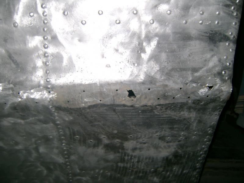

Всем Привет,рассчитываю на Вашу помошь купил осенью прогресс да по неопытности выбрал не очень удачный вариант много короззии на днище и на самом таком месте где идёт двойной шов ,вчера вырезал этот шов прошу помощи и советов как лучше поступить .

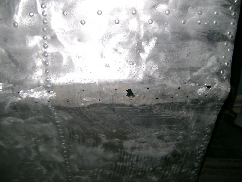

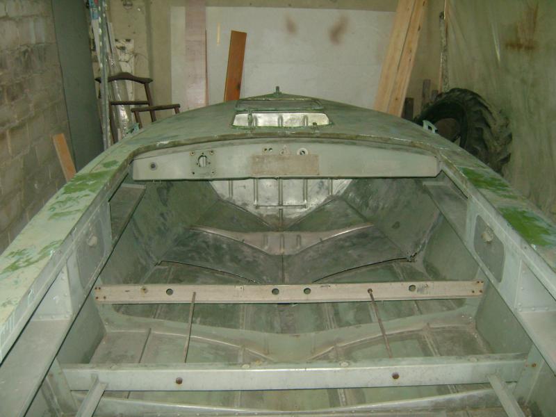

Всем Привет вот добавляю фотки.
Re: Востановление Прогресса2
Мама!

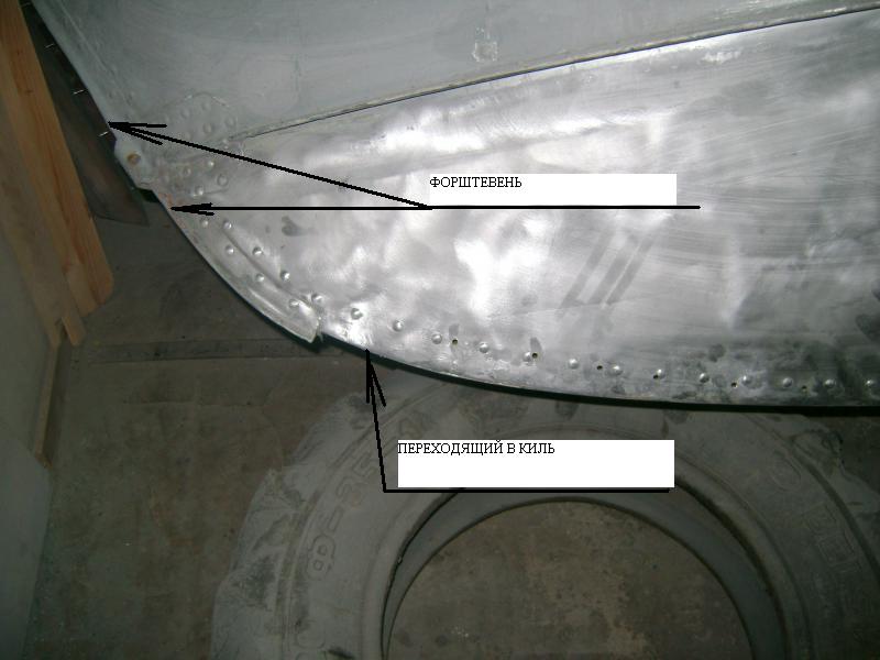

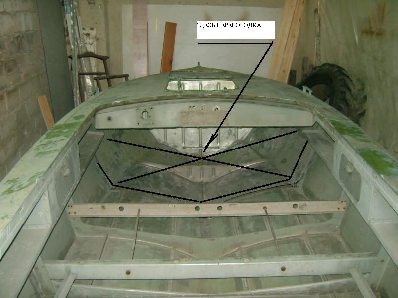

Серёж ты киль с лодки полностью снял?... если да, то ИМХО я б сначала закрепил килевую накладку "а ля Крым"(узкая полоса), и потом бы уже на неё приклепал киль-тавр :yes:
Форштевень и место крепления форпиковой перегородки не видно :pardon:

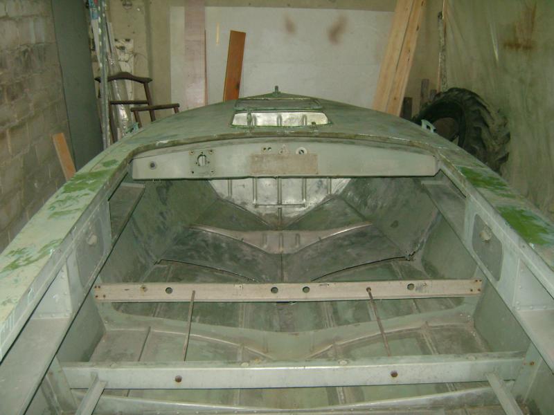

Да киль снял почти полностью на фотки видно откуда ,я и планировал по килю дублирующию накладку пустить

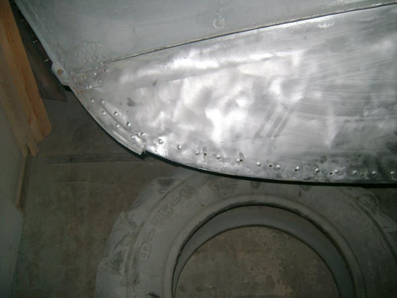

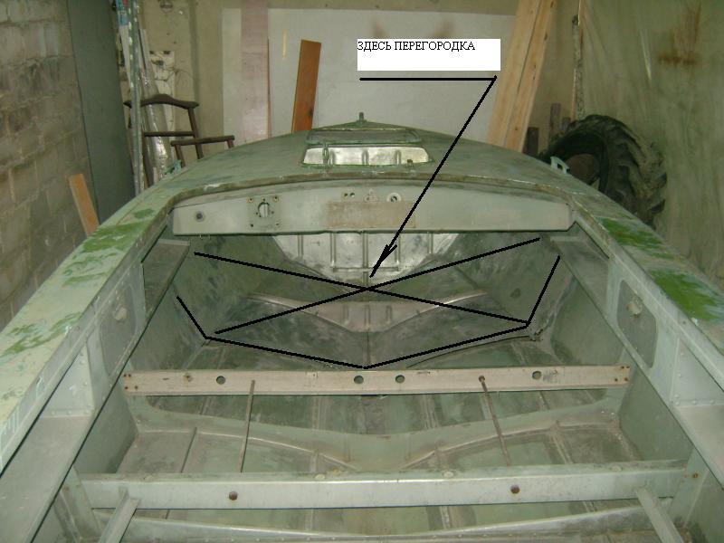

я извиняюсь что такое форштевень???и что за перегородка??? по простецки
Сорри не перегородка а переборка :oops:
Ну как-то так:

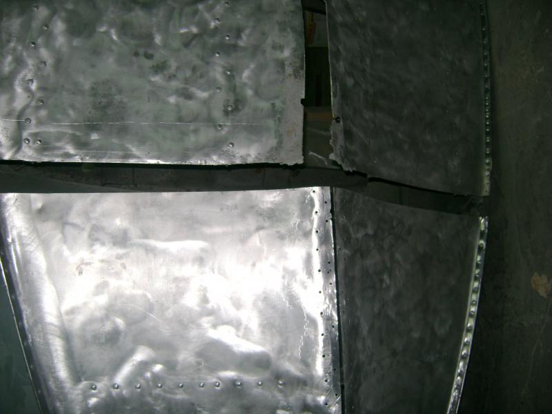

Сделай фотки попонятнее в месте перехода и вырезаной переборки.

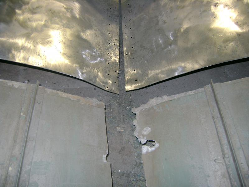

А вот так понятней :)

Я вырезал сам шов и переборку снял

А переборка какрас на этом шве

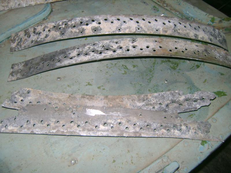

Да уж, работёнки предостаточно! Прог, просто так отдали? Но зато будет куда руки приложить до сезона! Когда сам лодку восстановишь, она "родной" становиться и лучше её, может быть только следущая-твоя лодка!

Етитская сила, сколько Вы за "это" заплатили???? :shock:

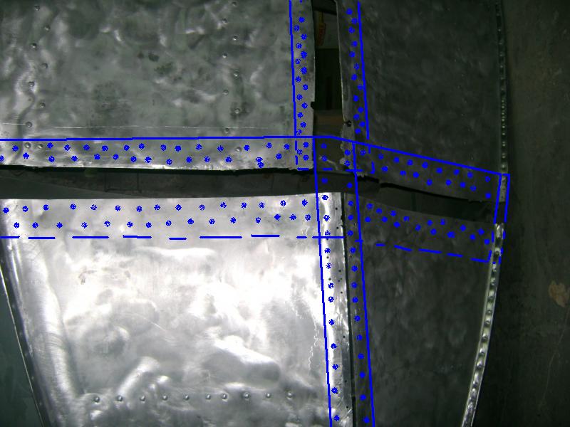

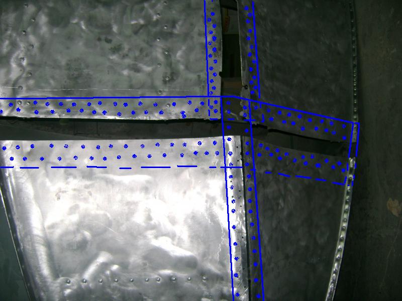

Думаю нужно вот так, и в идеале из кокпита тоже добавить накладки в район киля, а стык днища и носовых листов - усилить(продольно) Т-образными стрингерами.
Снаружи, имхо "встык", снутри - "внахлест", красивенько получится (стрингеры не возбраняются).
Все ИМХО, конечно.
Andrey64 сказал(а):
Снаружи, имхо "встык", снутри - "внахлест" (стрингеры не возбраняются)
Андрей попробуй это нарисовать с объёме... - поймёшь, что по моим каракулям проще ;) ... да и снаружи по заводу было "внахлёст" по ходу движения :yes: :bebebe

Спасибо я в принципи как то так и представляю,Вот с переборкой как быть .я планирую её поставить на старое место ,только получается она будет не на шве а на заплотке,это не критично что будет не на шве стоять?

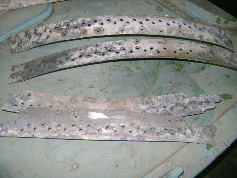

Да купил я за 22т он был нормальный это я всё разворотил,многие просто туда не залазиют а сверху убирают следы корозии,но я думаю через сезон она опять полезит у них :)
