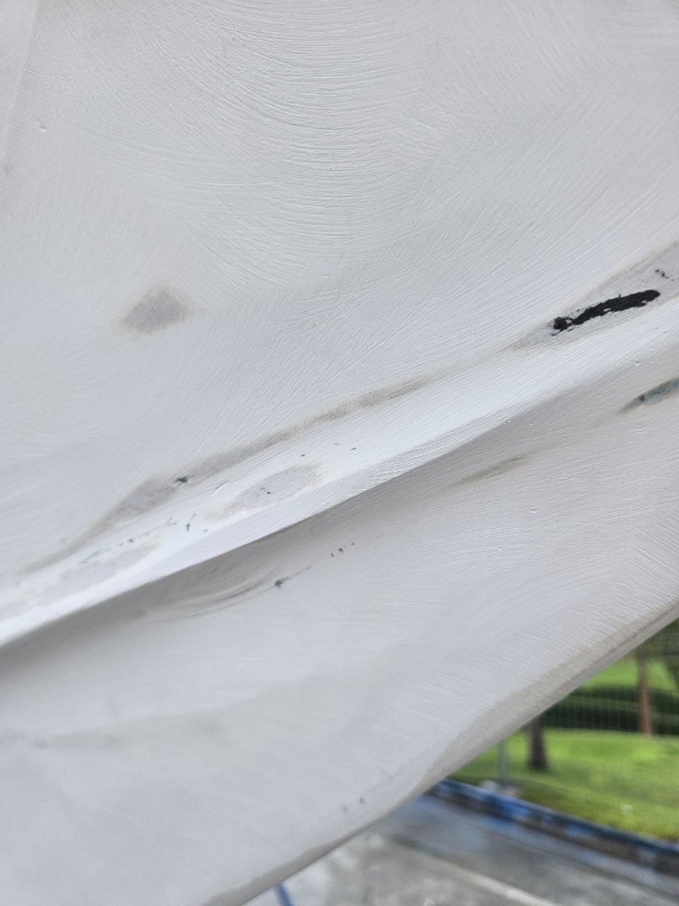

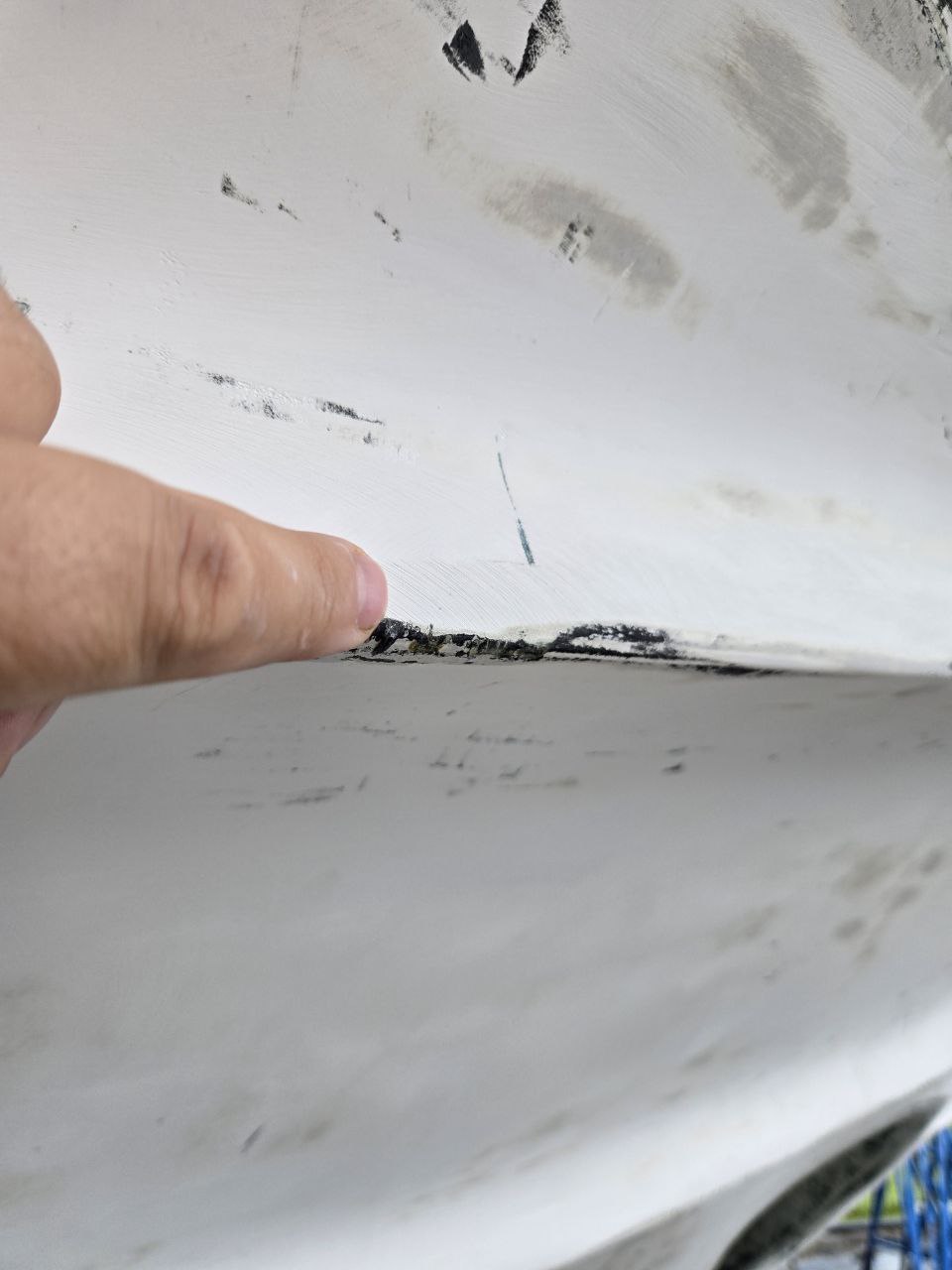

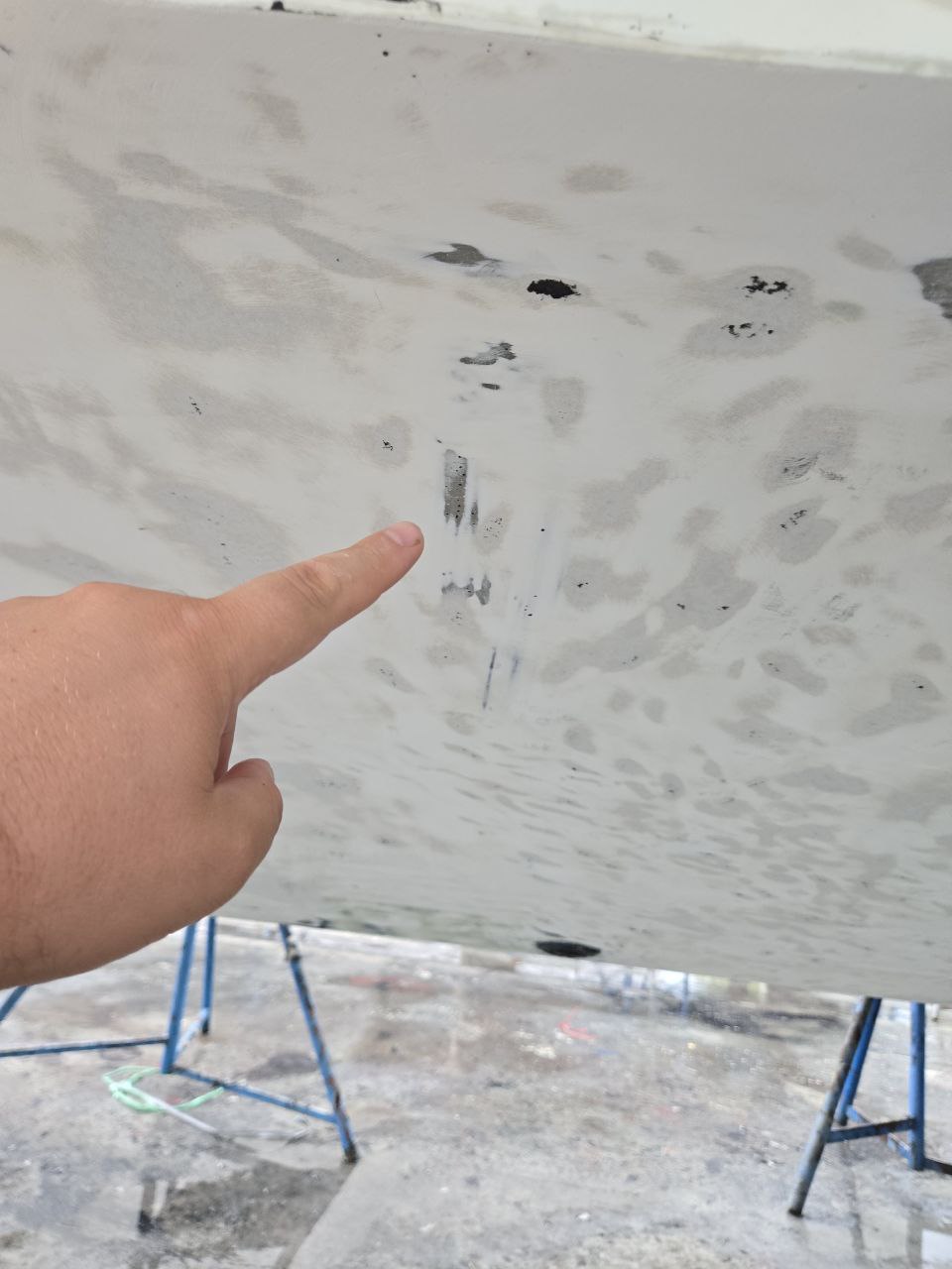

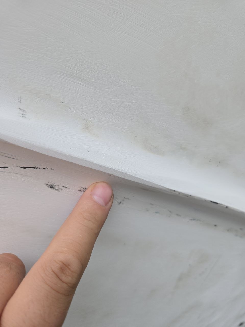

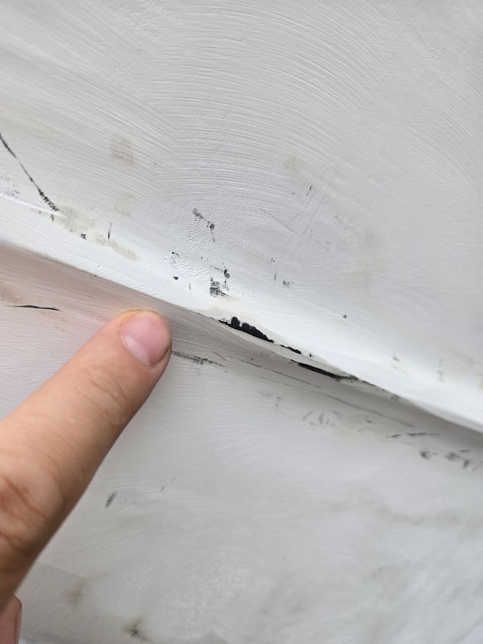

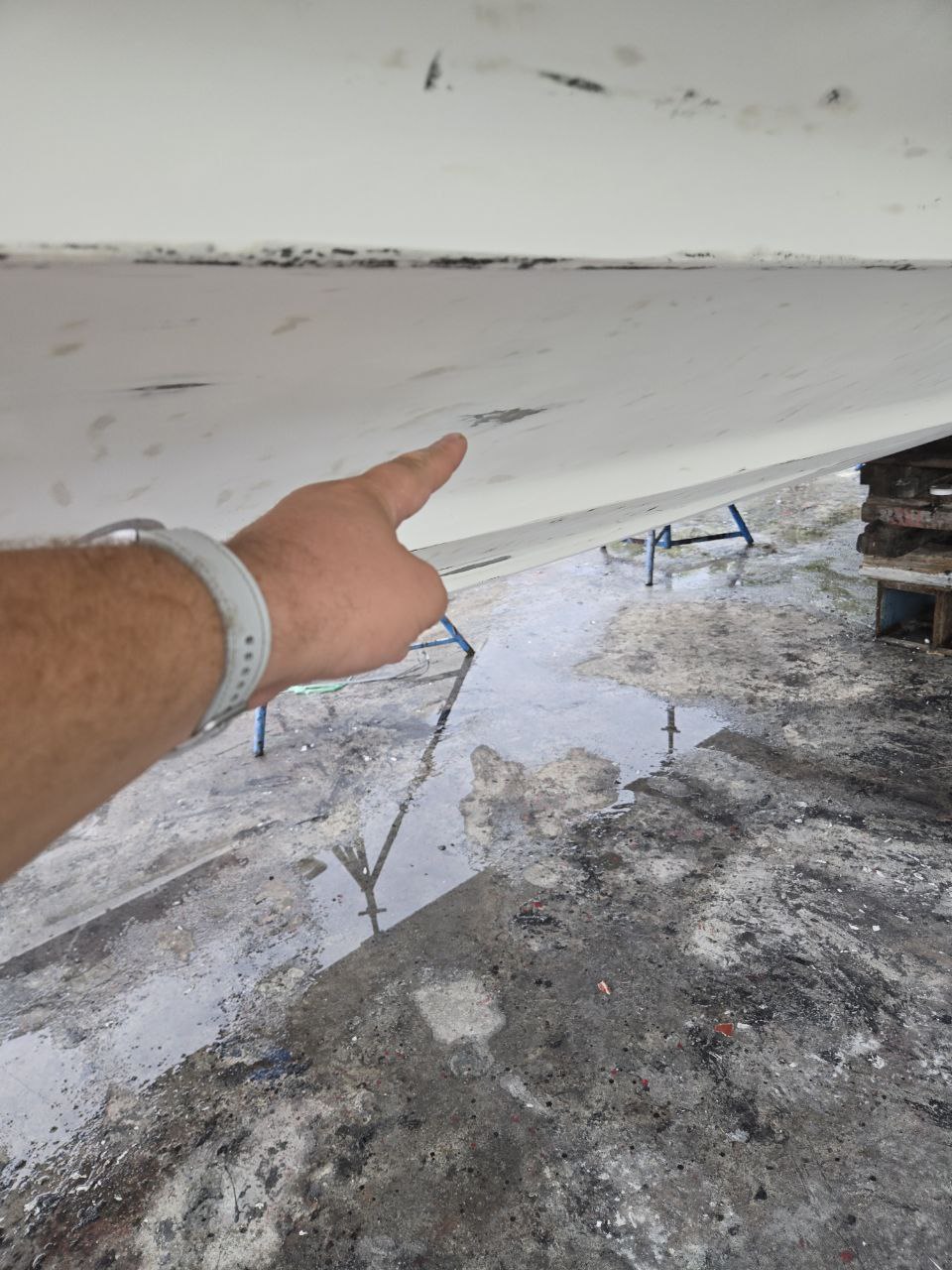

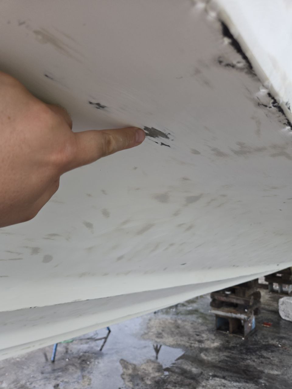

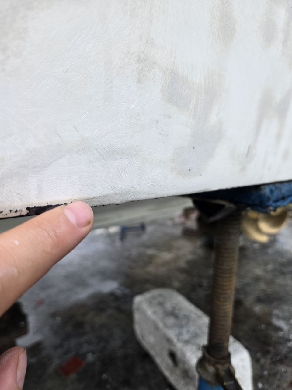

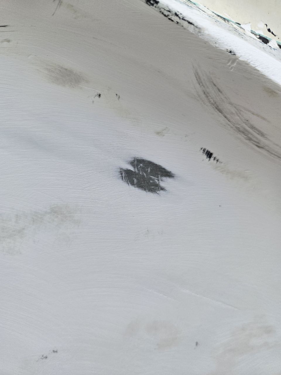

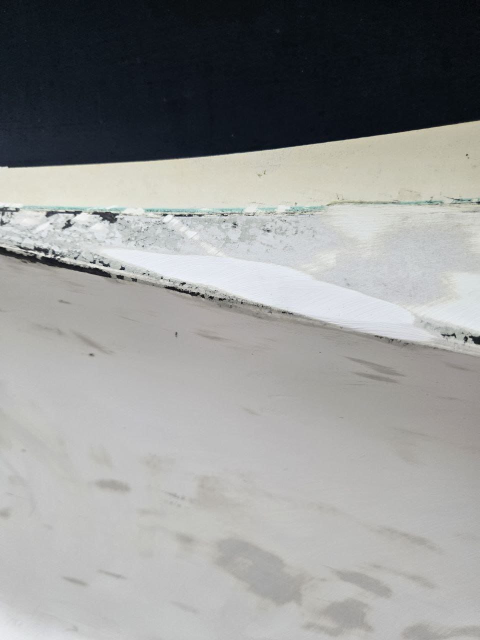

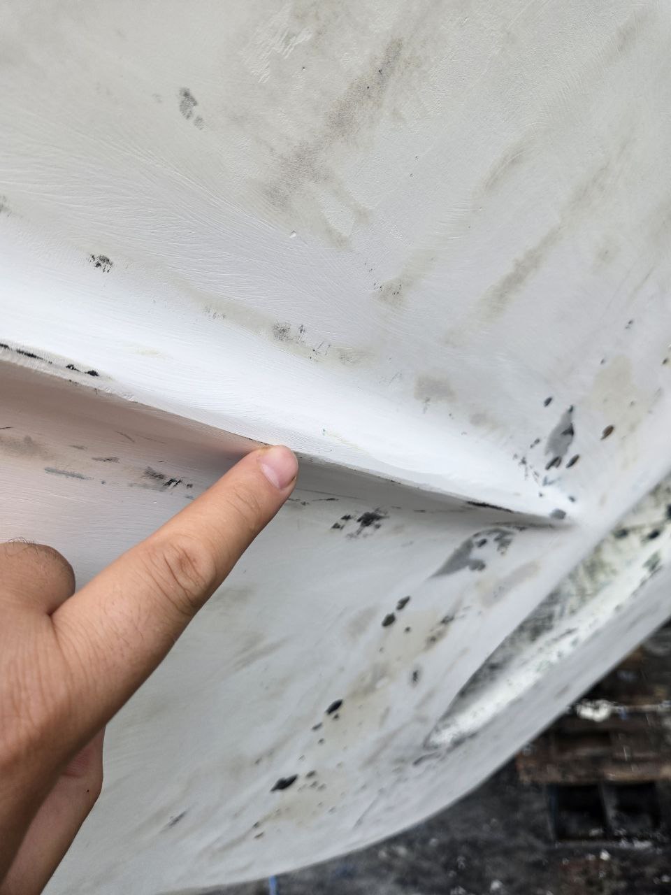

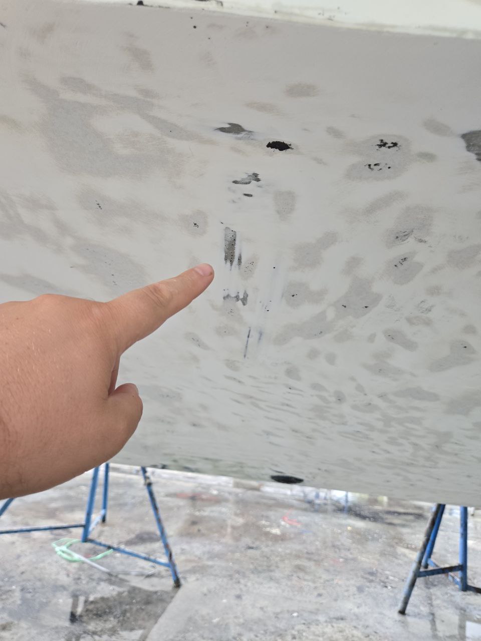

Купил яхту Princess 54 2008 года.
Когда тайские "мастера" готовили днище лодки к покраске антифулингом, сделали шлифовку слишком грубо - стёрли значительный слой гелькоута, местами до стекловолокна и повредили рёбра - плавники почти по всей лодке (см.фото).
Далее "мастера" предлагают следующий вариант покраски:
  1. International intershield No.300 - 2 слоя
  2. International No.263 - 2 слоя
  3. International Antifouling No.6800 - 3 слоя под днищем, а затем 4 слоя вокруг
Все покраски будут делаться на улице валиком при температуре 25-35 градусов и относительной влажности 80-90%
Ребра - плавники "мастера" собираются восстанавливать при помощи гелькоута.
Вопрос в следующем - необходимо ли восстанавливать гелькоут или достаточно будет предложенной схемы покраски?
Если восстанавливать необходимо, то как лучше сделать - восстановить гелькоут только в местах, где стерли до стекловолокна, или накатить 1-2 слоя гелькоута на всё днище?

нашел кому доверять. они только с пальмы слезли. скорее всего зачищали ушм. теперь у тебя вся геометрия обводов корпуса ушла в не куда.
так уж не стоит. шагрень куда денешь. или после будет полироваться?
megaboat
22.10.2024
Таиланд
Princess 54, Chaparral 370
Volvo penta D-12-800, Mercruiser MAG 8.2
Альтернативы нет, выбирал по положительным отзывам. Да и они не первые, кто поиздевался над этой лодкой, она куплена в Гонконге, а там "мастера" такие же рукожопы. Собираемся восстанавливать плавники, только вопрос - чем? Гелькоутом или эпоксидной шпаклёвкой?
Значит, будут делать распылителем. А так, шагрень - здесь это норма.
Корпус изготовлен с применением полиэфирной смолы. в идеале дочистить до стеклоткани и наложить стеклоткань со смолой- что бы востановить геометрию. эпоксидная смола не очень дружит с полиэфиной смолой. а полиэфирка на полиэфирку ложится даже без особой подготовки.

ребра и сильные ямы восстановить стекломатом, покрыть гелем и топкоутом.
1 881
Все эти неровнасти шпаклей вывести, она есть и с стекловолокном, глубокие ямы , уже как наполнитель использовать стеклоткань с смолой
Гелькоут на сколько мне извесно , имеет липкую стороно, для лучшей адгезии, матрицу покрывают , та часть что к форме как ката яйки, а вот наружняя липкая , на неё катают маты
Топкоун это тот же гелькоут с добовлением парафина в стироле, он не имеет липкой стороны
Все днище закатать ,после выведения поверхностей , с пулика

Для пластиковой лодки то что ты показываешь не критичные повреждения. Просто востанови всё гелькоутом, несколько слоёв с промежуточным выравниванием геометрии. потом топкоутом. можно просто кистью, потом шлифуется и полируется очень легко. Восстанавливать смолой и тем более стелотканью тебе нечего.
Ты походу вообще не в теме.

В принципе там всё правильно написано. Только они смешали в кучу полиэфирную смолу с эпоксидной, это разные смолы. И покупать её нужно не в лодочных магазинах а в фирмах которые торгуют просто смолами и материалами к ним. Экономия будет в разы, смола сама по себе очень дешёвая. Да и лодка за границей, ссылка безполезна.
1 881
Что не так? Вот ,даже видео есть,
К стате, смыл растворителем липкую часть и ок, :hahaha:усадку космическую дает, заливал отверстие под уключины, и скол на рыдане заделывал
