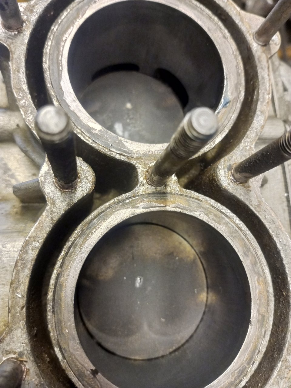

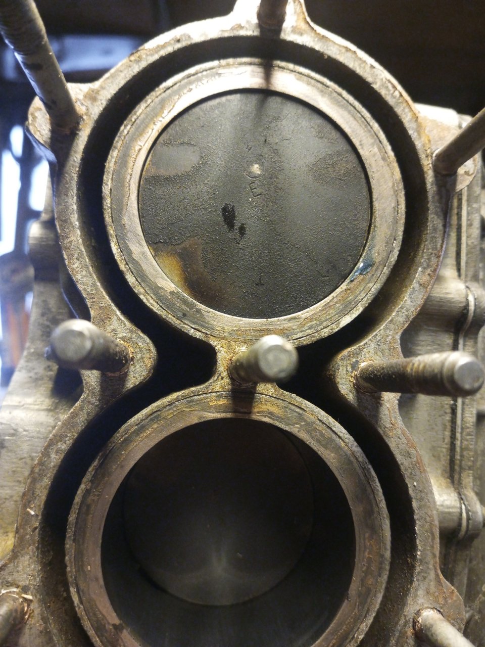

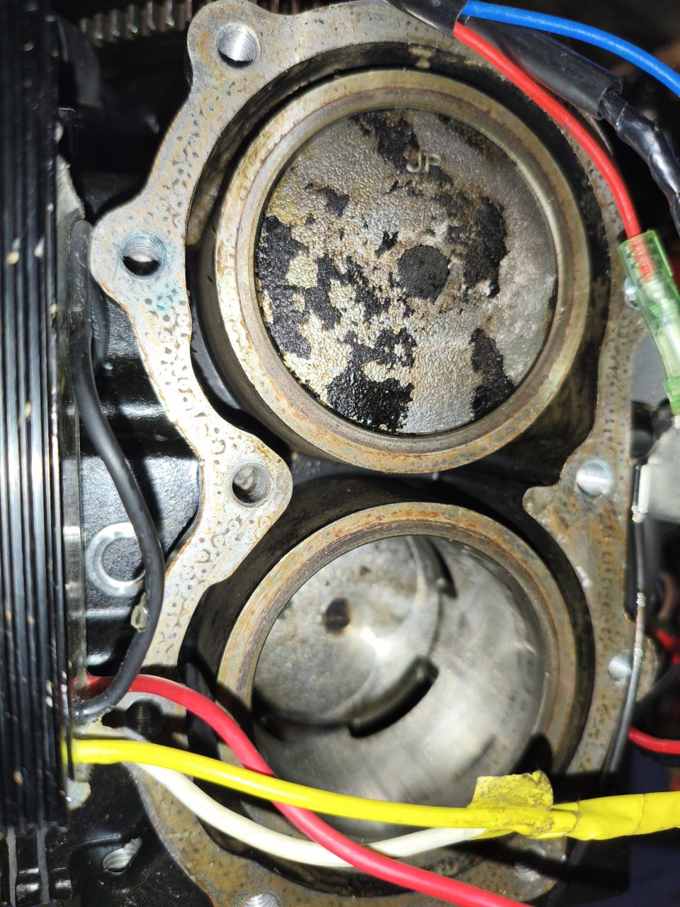

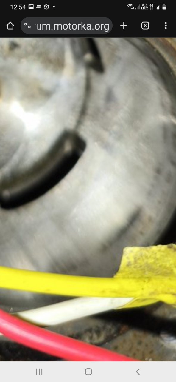

Может в нижнем компрессии просто нет???
Эксперементируй дальше на говне с Озона....
Да нормально у него там все с поршневой...пока...
Эти затиры на зеркале нижнего ваще не критичны.
В любом случае они не от масла.

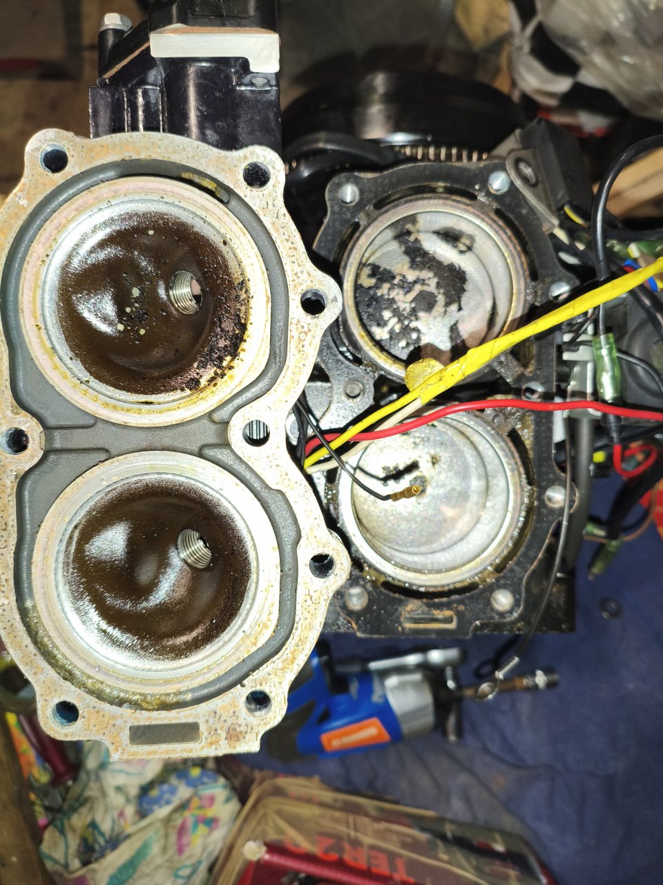

А нижний от чего задран? Перегрев? Или нехватка смазки?
Да ничего там не задрано
Почему верхний сильнее закидывает? Может свеча? Или из-за масла,?
Тоже задался вопросом.
У меня мотор доработан. Поставлена гбц от Т-18 с меньшим объёмом камеры сгорания и клиновой формы, с большей эффективностью продувки, чем штатная куполообразная. Клапана и карб тоже доработаны. У коллеги из Самары с таким же точно мотором и таким же комплексом доработок тоже верхний цилиндр закидывает сильнее. Сейчас снял мотор, разобрал, доработаю еще клапана, гбц, поставлю в вгш подшипники вместо иголок, полирну поршни и заодно поставлю другой впускной коллектор с удлиненным носиком - смесь будет равномернее между цилиндрами распределяться
Посмотрим, что будет..

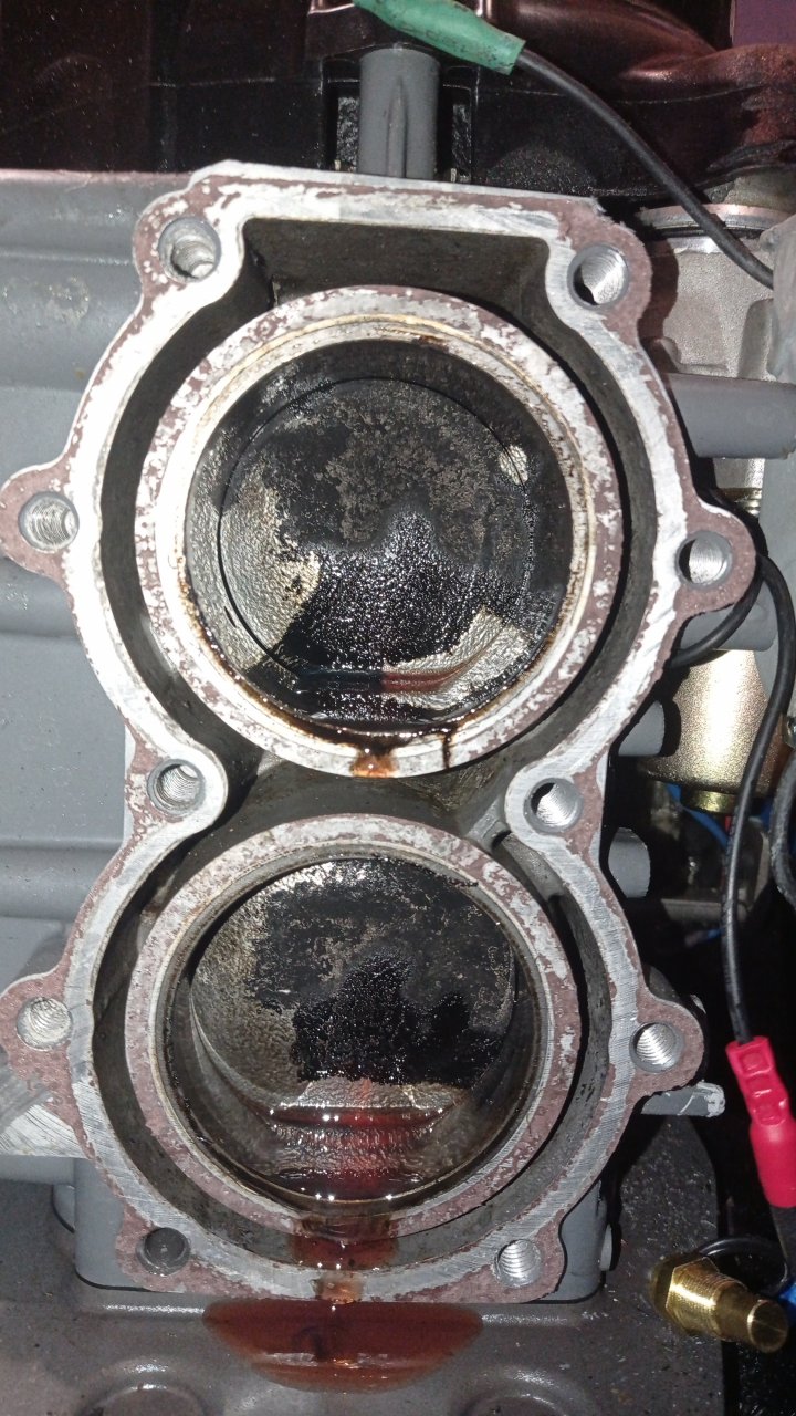

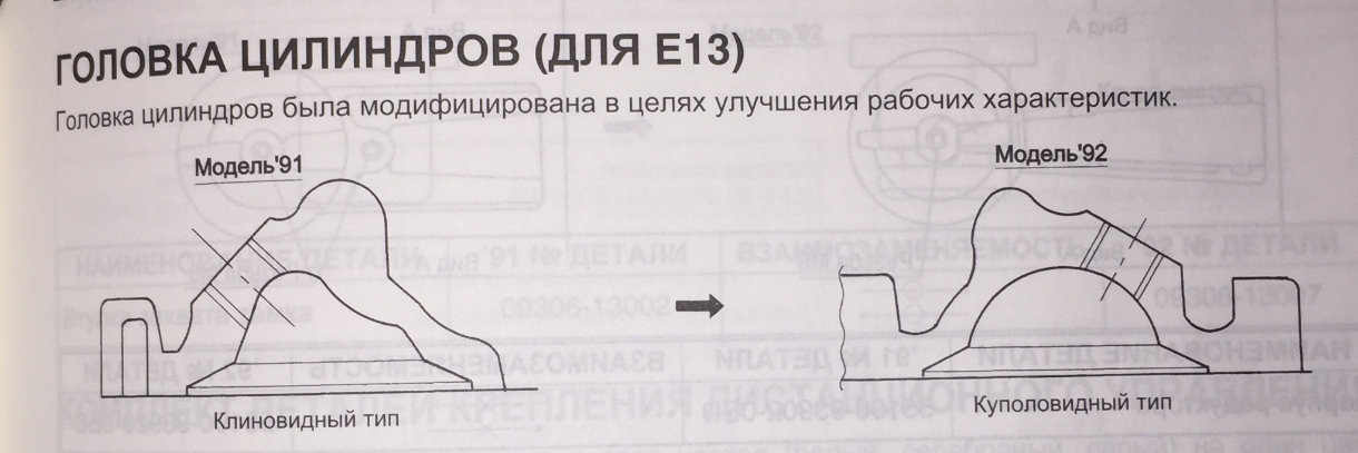

Кстати, для сравнения.
30 моточасов на масле Девон 2Т тс-в3 в пропорции 1:40 на форсированной китайской двадцатке с клиновидной формой ГБЦ
А вот 40 моточасов на масле Лукойл аутборд тс-в3 в пропорции 1:50 на сузуке 9,9/15 с родной ГБЦ шатрового типа
Разница очевидна. И от чего она? От качества масла или от продувки?
Разница в формах гбц
Что интересно.
Сузуки на пятнашках перешли от клиновидной формы к шатровой. А тохацу наоборот - на старых шатровая, на современных клиновидная..

По 12 очков в каждом. А что за говно с озона ты берешь?
12 очков??? Каких? Линзы толстые???
На 2х тактном моторе? Данунах..пи..здишь...
Физику учил? Детонация знаешь что такое?
на Озоне беру только не ответсвенные шалабушки, резинки лямпачки и хню всякую....
А мы в глаза значит долбимся????

Да, нет... точно нет там н каких задиров... хон идеальный... наверное сослепк недоглядел.... :hahaha:
Что интересно.
У меня даже в вихре при смеси 1/25, не было такого нагара ни от лукойла ни от мгд14 ни от тнк.
