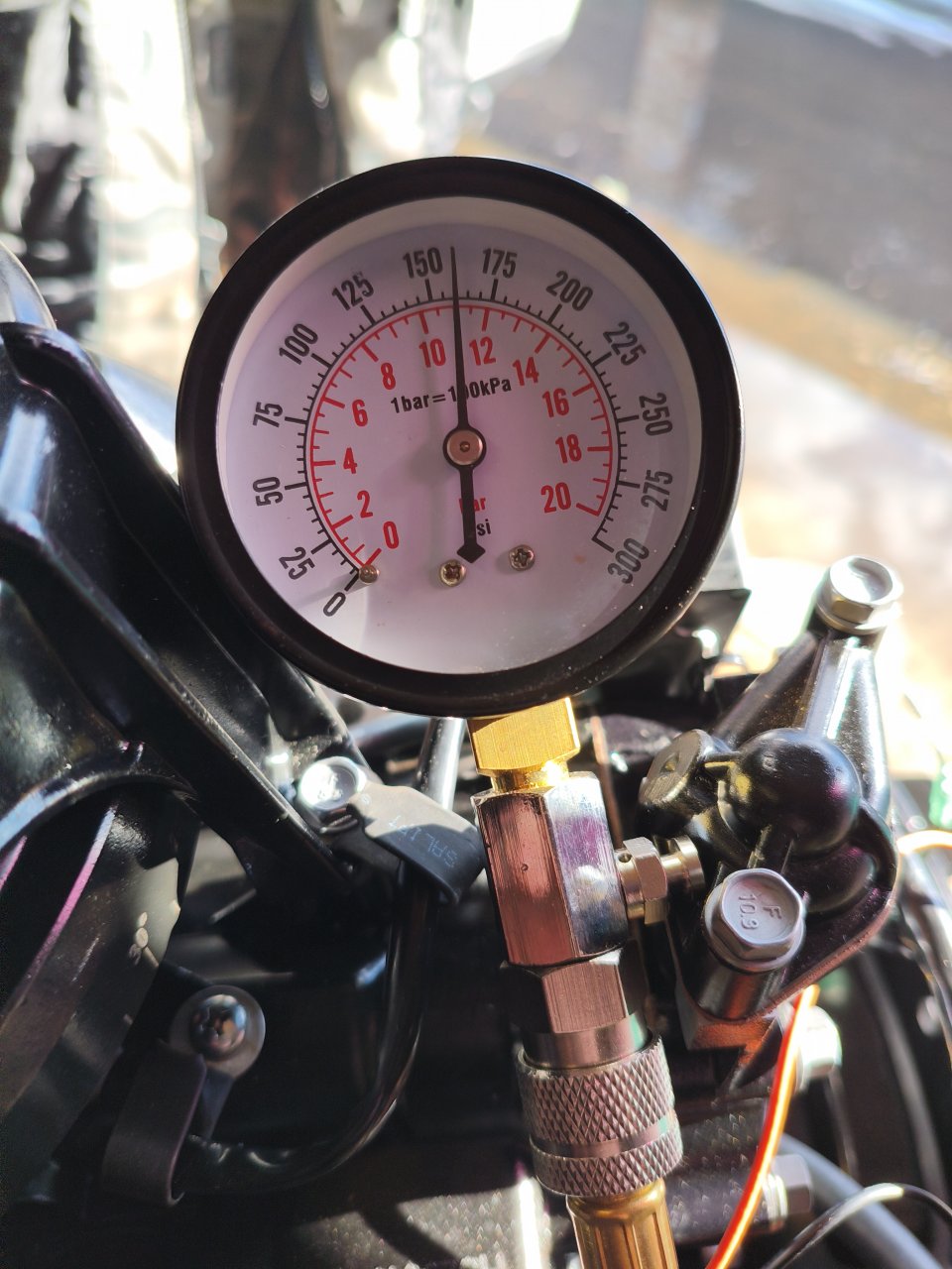

А мы в глаза значит долбимся????
Долбись дальше, Кашпировский, блин.
Полосы эти с самого начала были.
Приезжай, пощупаешь.
А у меня с глазами всё в порядке..
Это на неостывшем моторе.
На холодном, сразу после установки ГБЦ было по 11
До замены ГБЦ было по 8

гильза на фото не пойми какая, а компрессия аж 12 почти как у
А что там не пойми какого? Отличная гильза, отличная компрессия на новом моторе, 30 моточасов, только после обкатки..
Посмотреть вложение 268262Посмотреть вложение 268263
Что там у тебя было-ХЗ, но эти задиры-следы перегрева.(во первых)
Перегрев как минимум приведет к залеганию колец(это во вторых)
А вот в третьих замена головки и увеличение степени сжатия с увеличением компрессии приведет к прогару поршня.....
