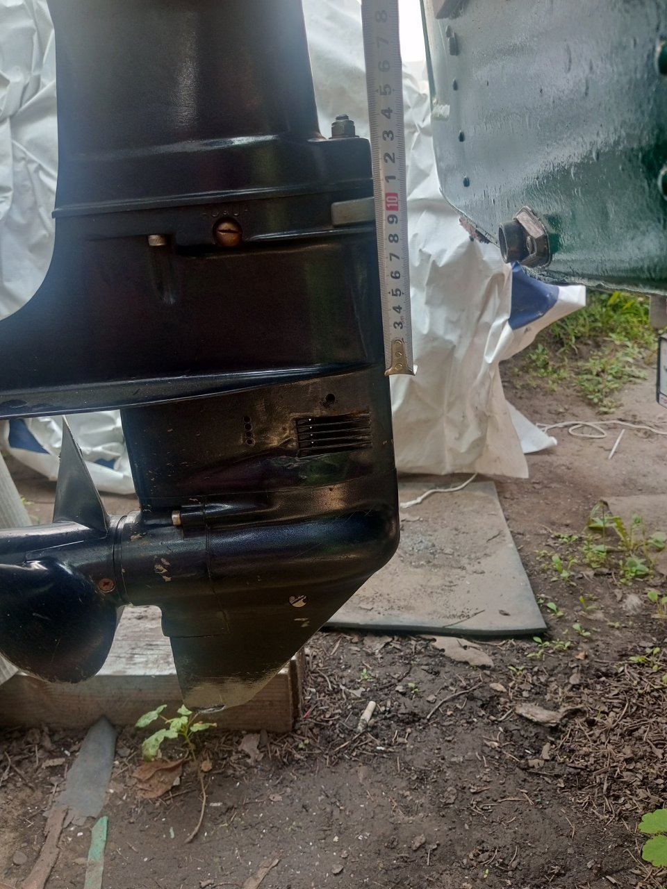

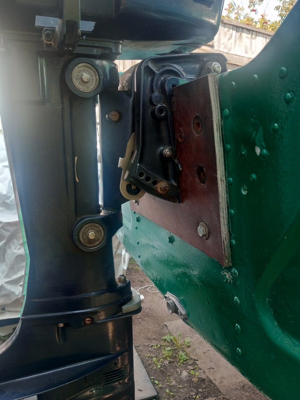

Мотор на сколько ниже опускал?фото положения есть плиты?

На стандартное положение на транце-5см от килевой накладки.Подкладывал дощечку 3см,подымая-без разницы.
Вообще подсос исключен,ибо все в стандарте,идеале.Нет даже поворотных прохватов даже на пустой лодке.На поднятом моторе.
Очень интересуют не гадания на кофейной гуще,а реальные подобные случаи у кого нибудь.
Фото выложу.

транец стандарт:38.5,подкладывал дощечку 3см,на глисс выпригивает охотнее,прохватов нет,ни на волне,ни в повороте,нигде.Стандартное заглубление кавитационной от киля-5см.
Мотор поджат, на первой дырке лучше всего лодка идет,(ну как обычно),игрался с ними-ничего не помогает.
Есть еще мыслишка,что сливной пробки корпус как то влияет,хз.Да и поставил я ее через ж,потом дошло.Переставлю вовнутрь.так будет грамотней...
