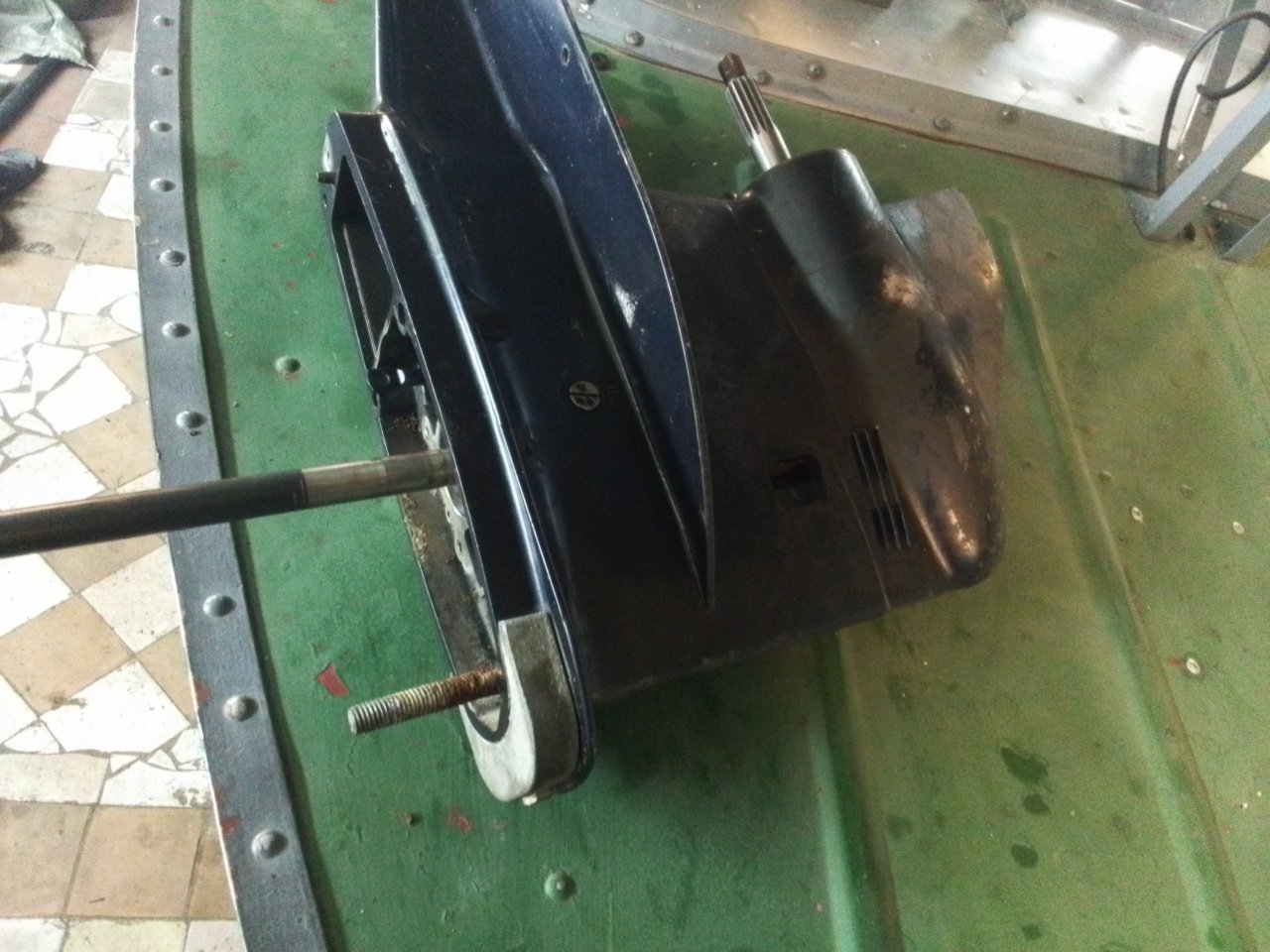

В общем мануал не верный.Открутили редуктор и тупо он пошел отваливаться вниз,только тягу переключения рассоединять было не очень удобно.И все и все.

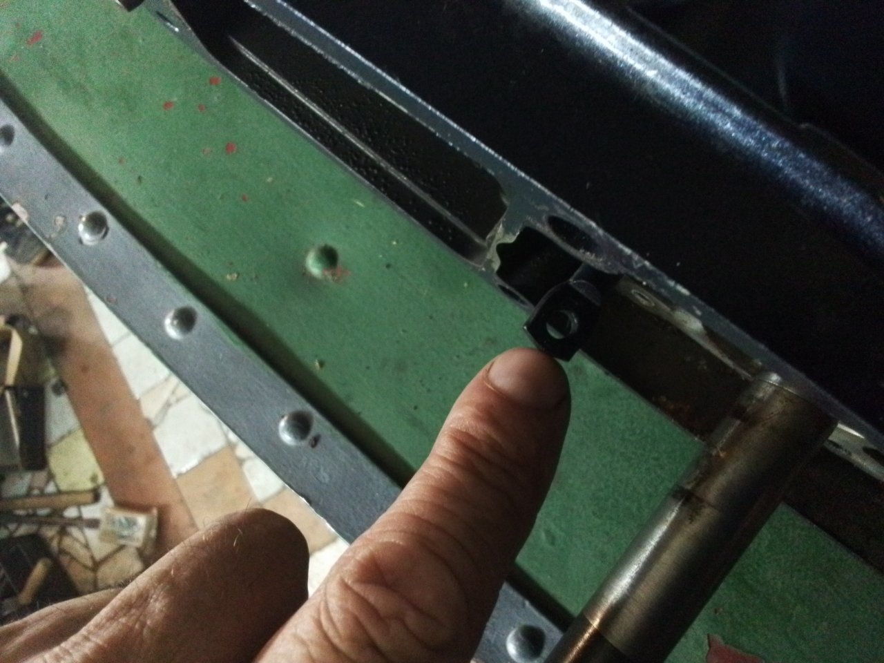

Сфотал.В общем после раскручивания болтов которые держат редуктор и гайки которая на шпильке,редуктор идет вниз и тогда образуется небольшой зазор через который можно открутить винтик с гайкой удерживающий тягу переключения.Все.
Редуктор вместе с валом выходит вниз.Лезть в верхушку мотора вообще не надо.

Короче смысл такой что зазор после откручивания креплений редуктора не большой получается и там надо удерживать гайку при откручивании винтика (под шестигранник)удерживающего тягу.Головкой или рожковым/накидным не залезешь.Удерживать приходится гайку очень тонкими плоскогубцами с длинными носами.Но я уже придумал какой ключик под эту гайку сделать для закручивания.

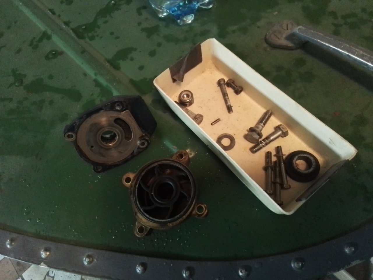

В общем жду заказанный ремкомплект помпы и редуктора.Заодно можно и подшипник поменять вертикального вала.Он оказался в плохом состоянии

15 минут примерно ушло на снятие редуктора.
