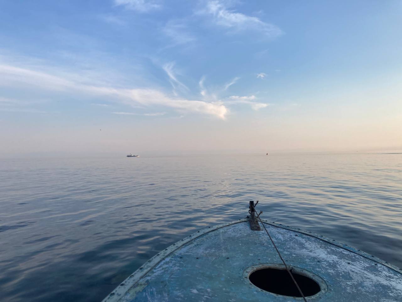

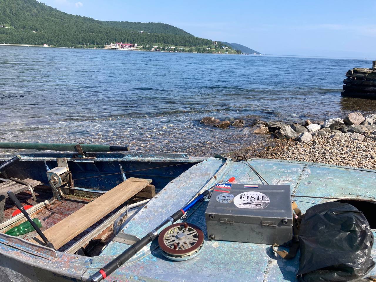

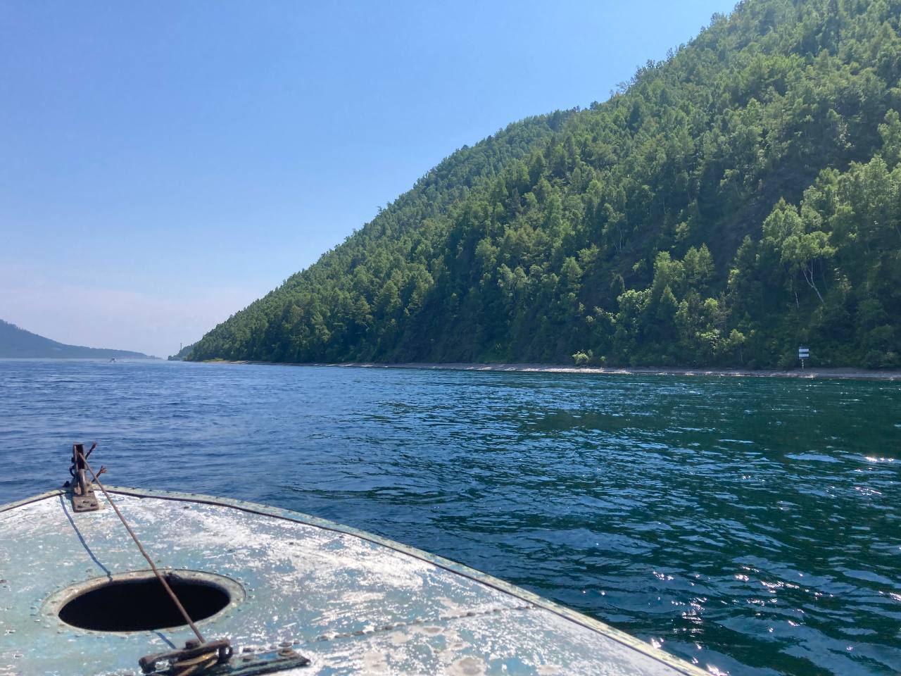

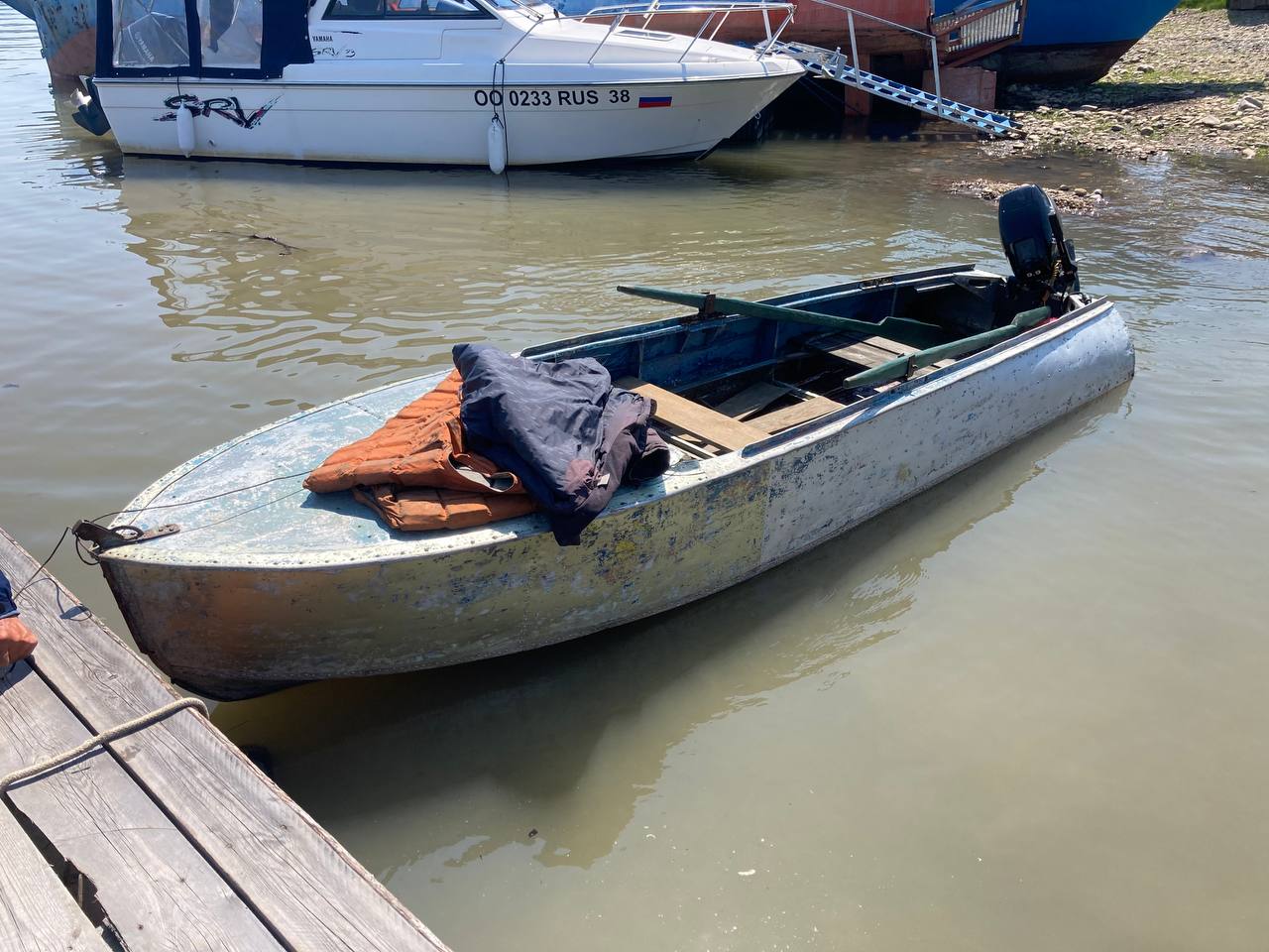

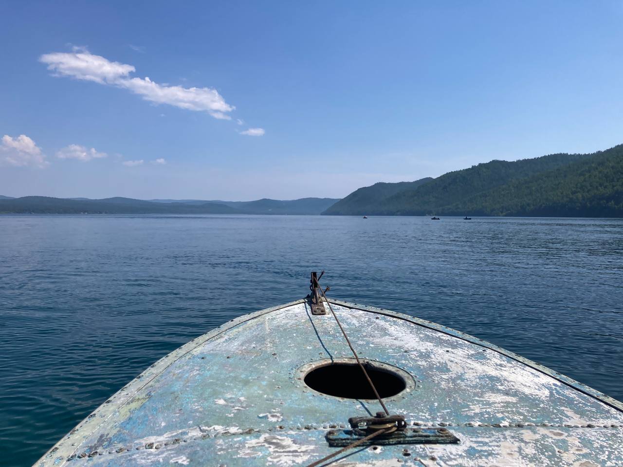

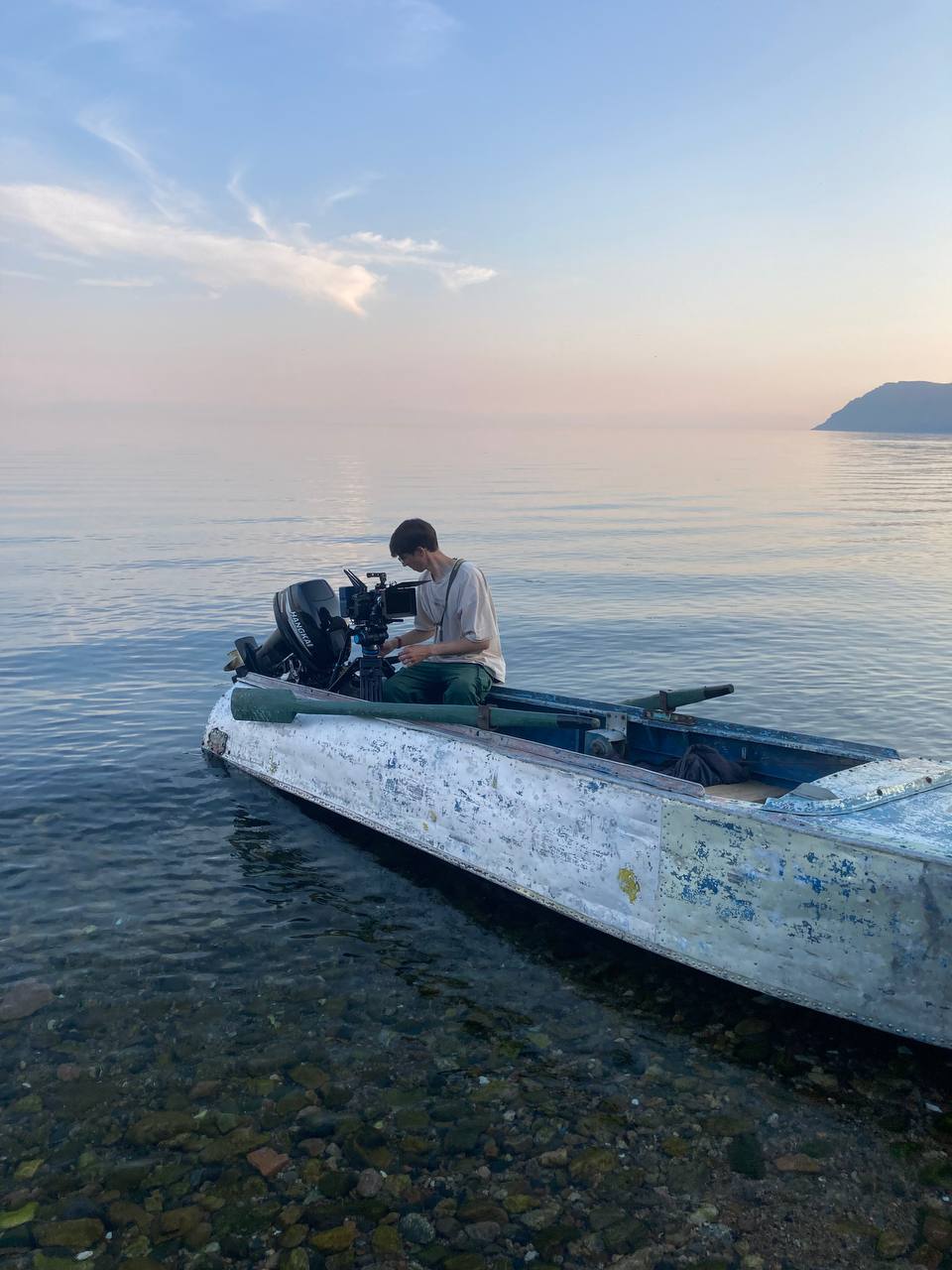

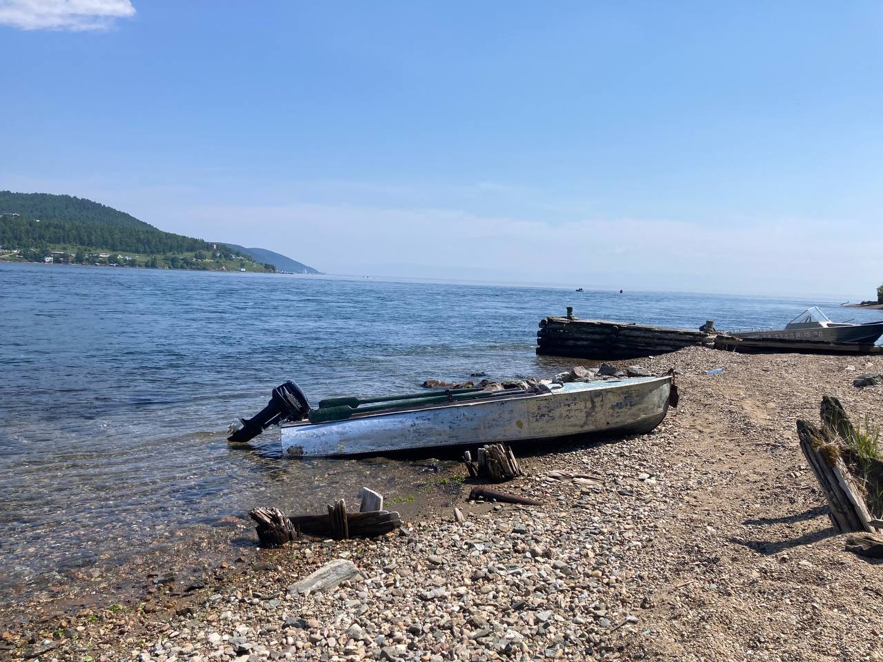

А тут мне звонок утром в 7 часов , Александр срочно приезжайте на Байкал нам нужна ваша лодка для сьемок фильма. Я говорю она разобрана у меня )) по фиг приезжай )) заплатки снял )) по быстрому кидаю лодку в телегу и в путь , заплатки фанерки на шурупы ) спускаем лодку она бежит но не сильно но бежит ) ну все приехал отсняли кино . Теперь думаю может ее не красить )) будет так по фильмам и сниматься ))

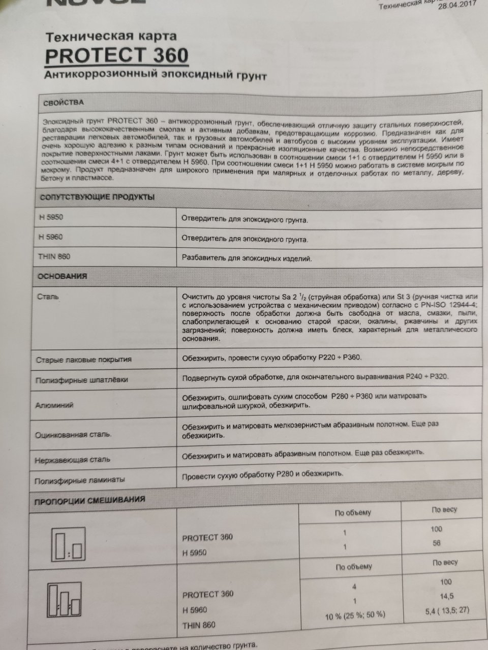

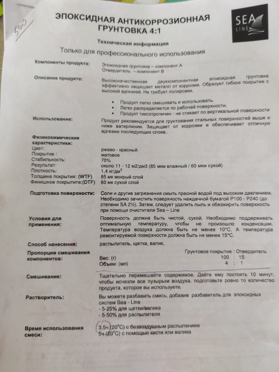

перед наждачкой обезжиривать ?
Да. Если совсем по технологии, то после абразива и обезжирки перекрыть грунтом через 20 мин. Но в отношении лодки это сложно.
9 748
6 524
Ищи технички к своим ЛКМ. Вот, например, что под рукой

А что за фильм если не секрет?
