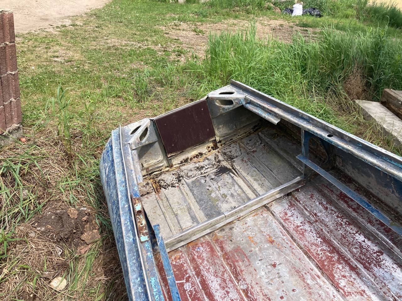

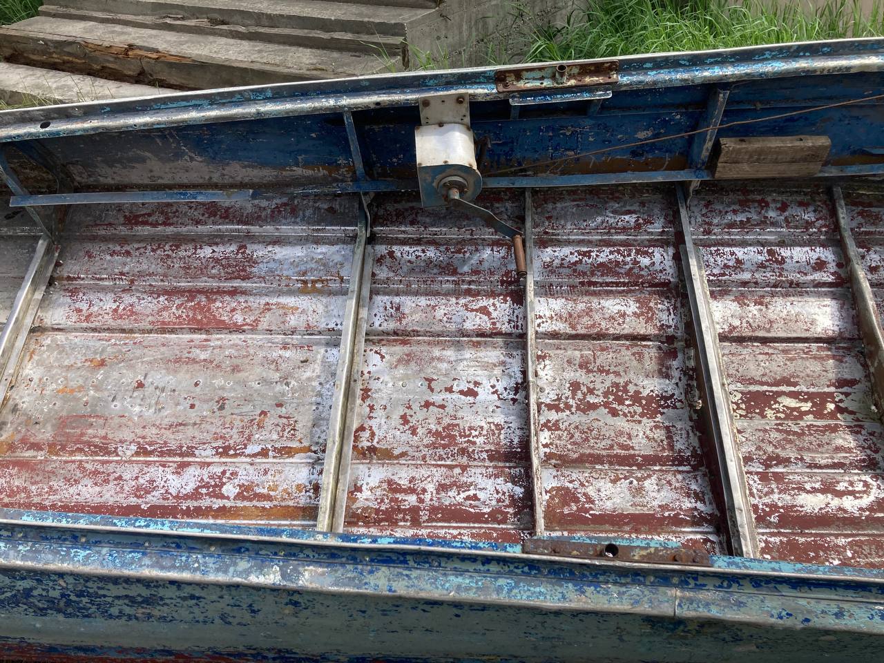

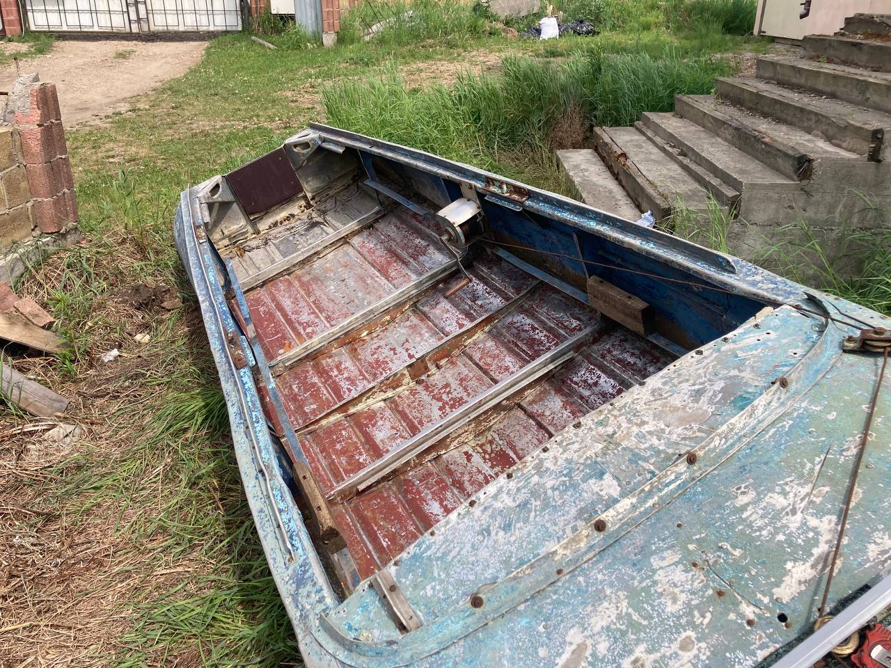

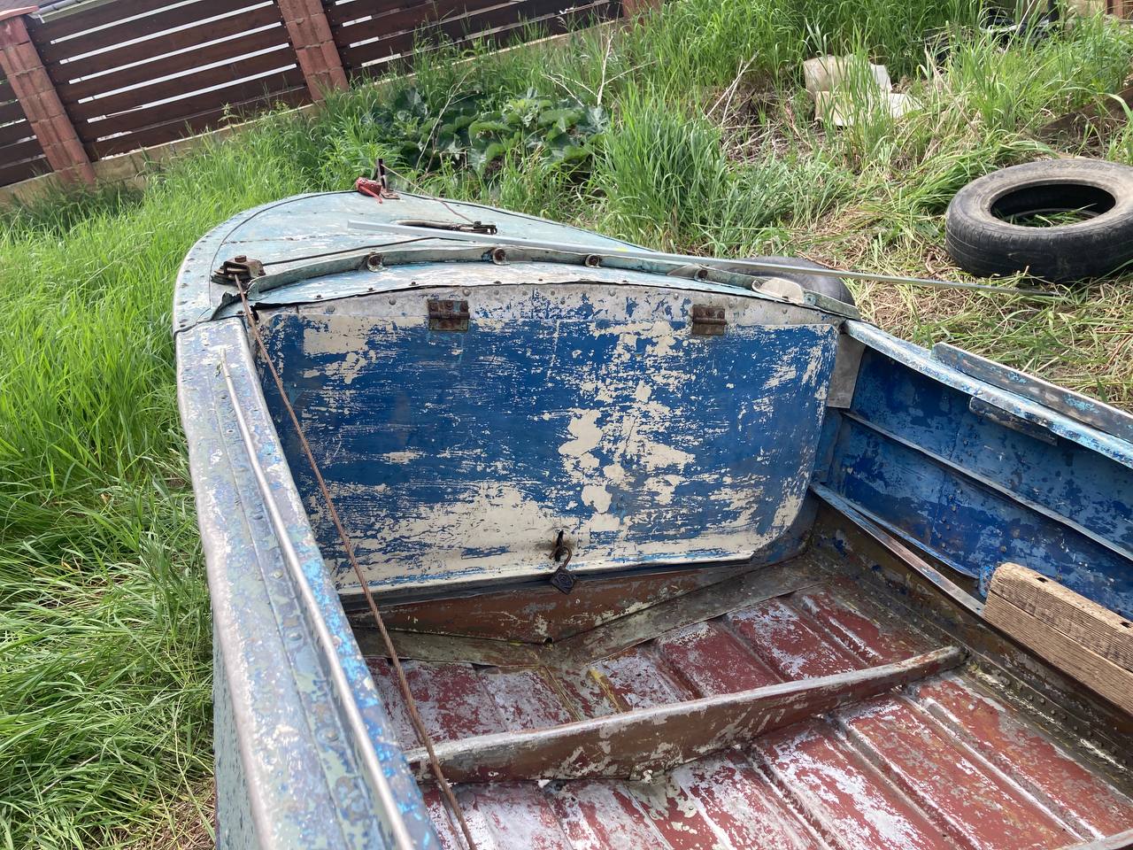

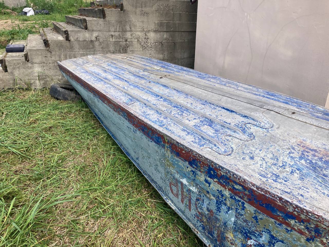

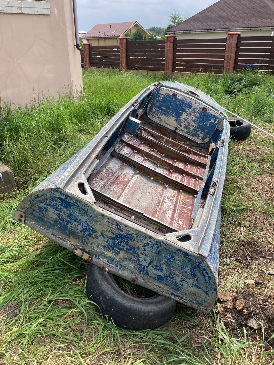

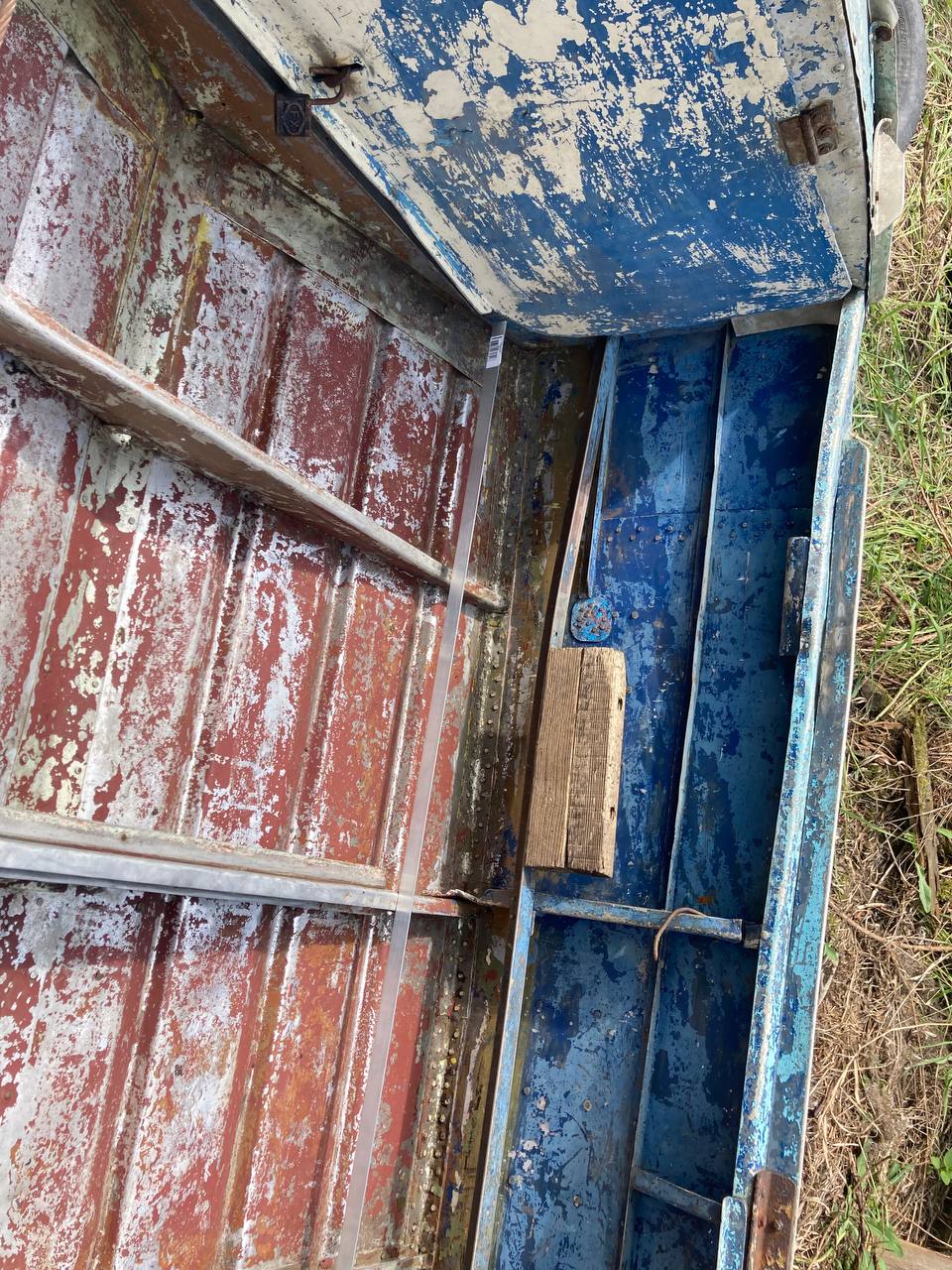

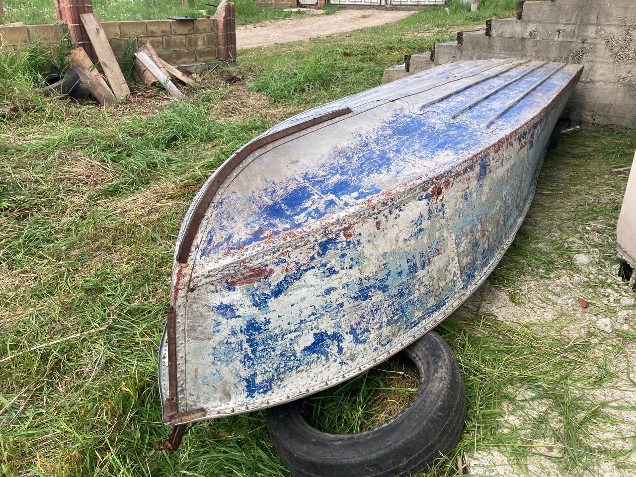

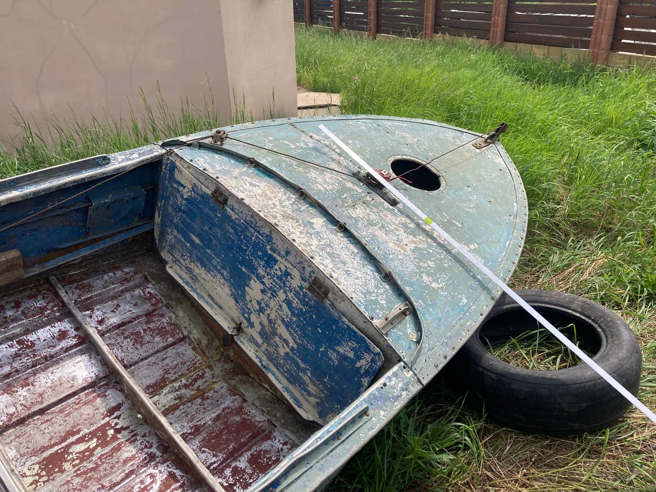

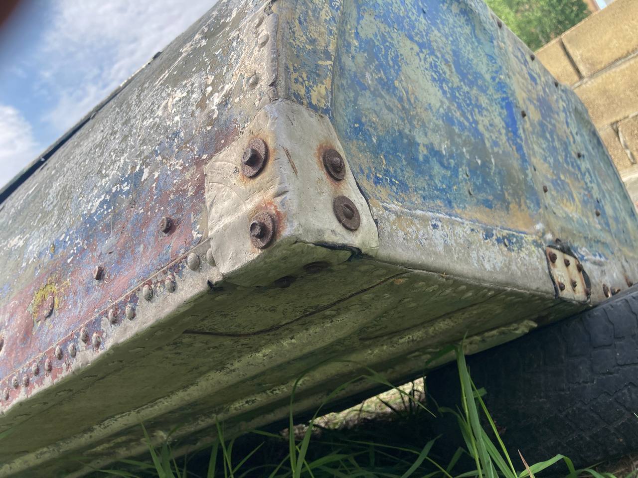

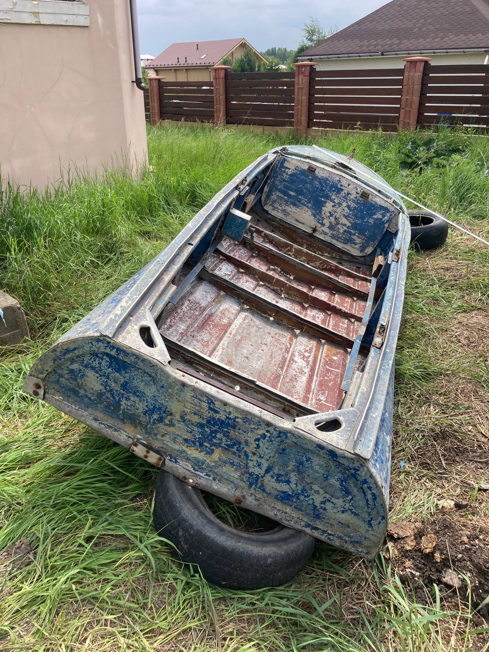

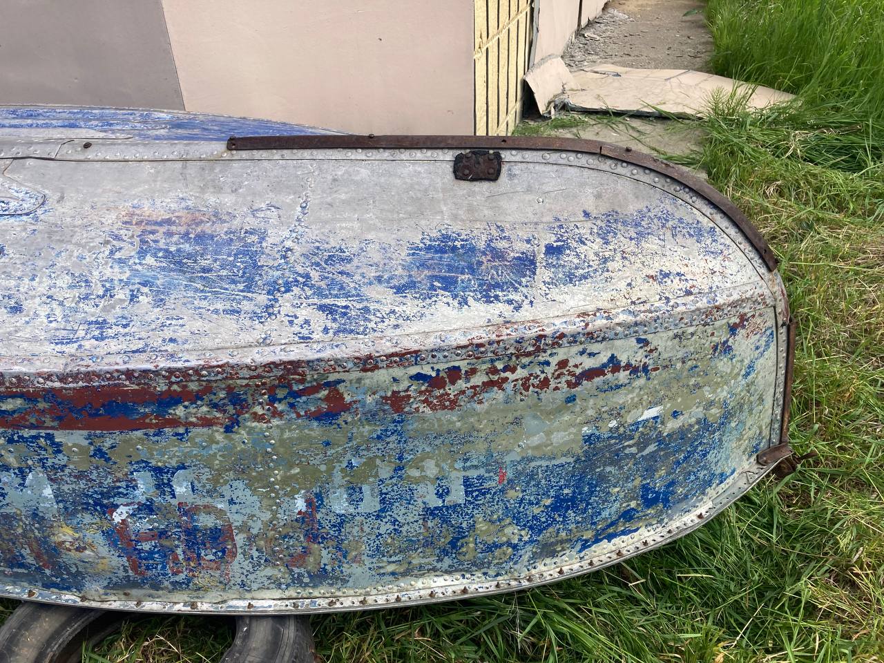

Опять решил заняться ремонтом лодки на этот раз это казанка.
geoirk
05.10.2015
246
ИРКУТСК Иркутский р-он пос. Молодежный
Прогресс 2.67года 2015 г. Казанка М 2024
Yamaha 15, Mercury 30 SUZUKI DT30RS

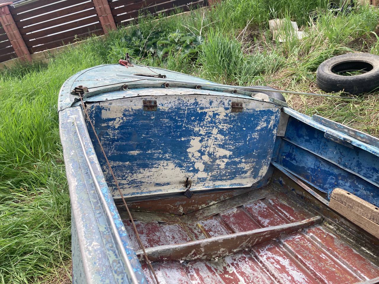

и еще

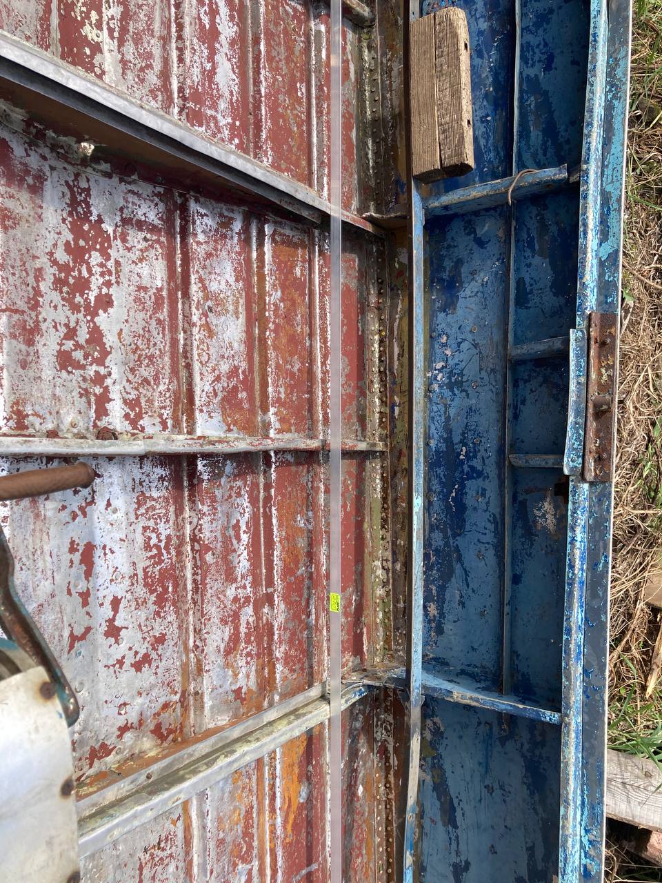

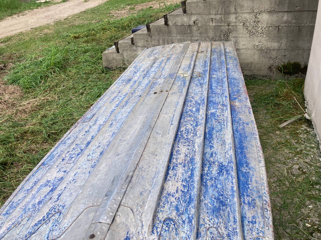

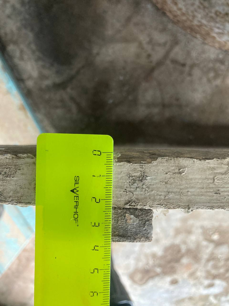

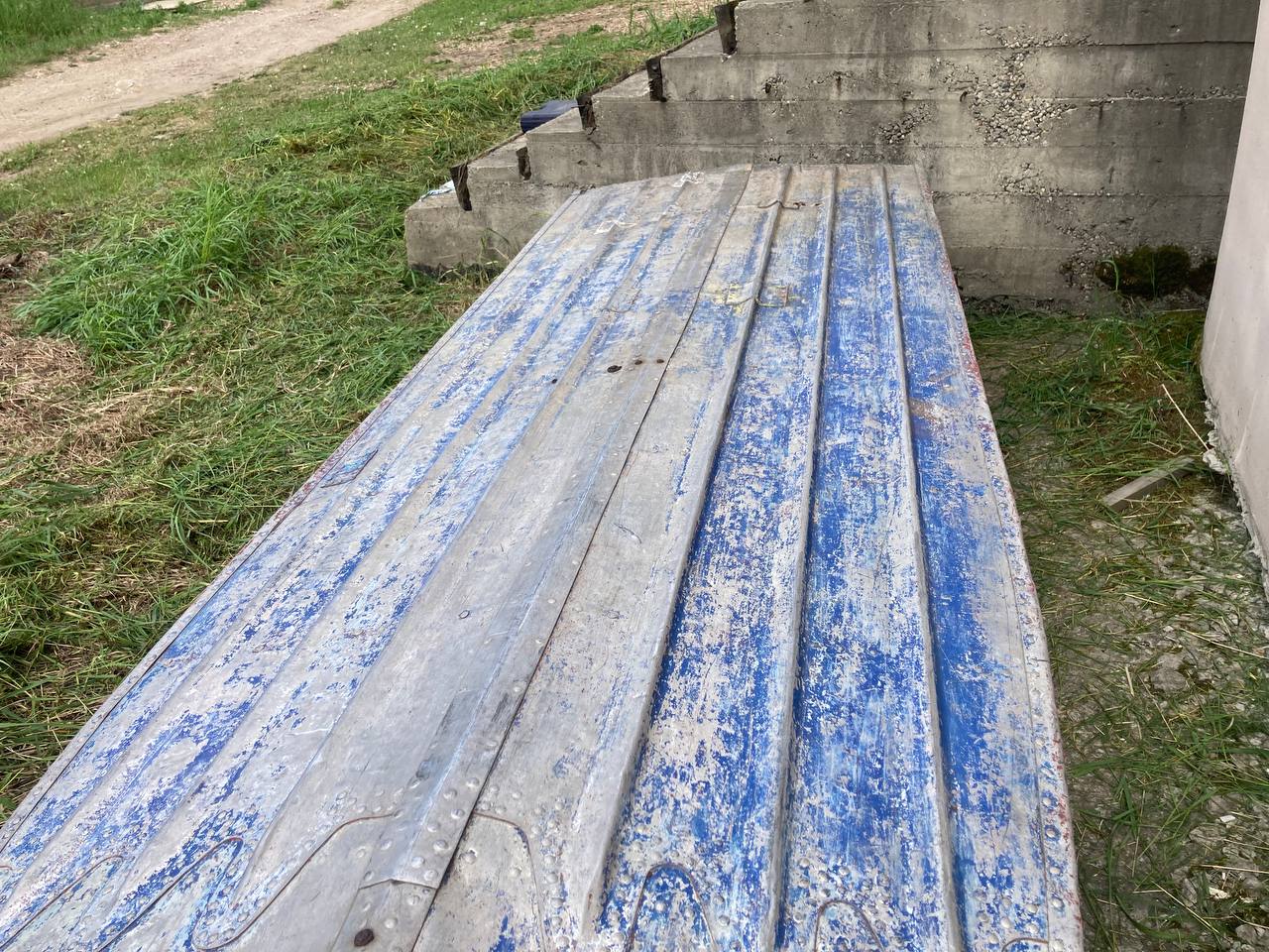

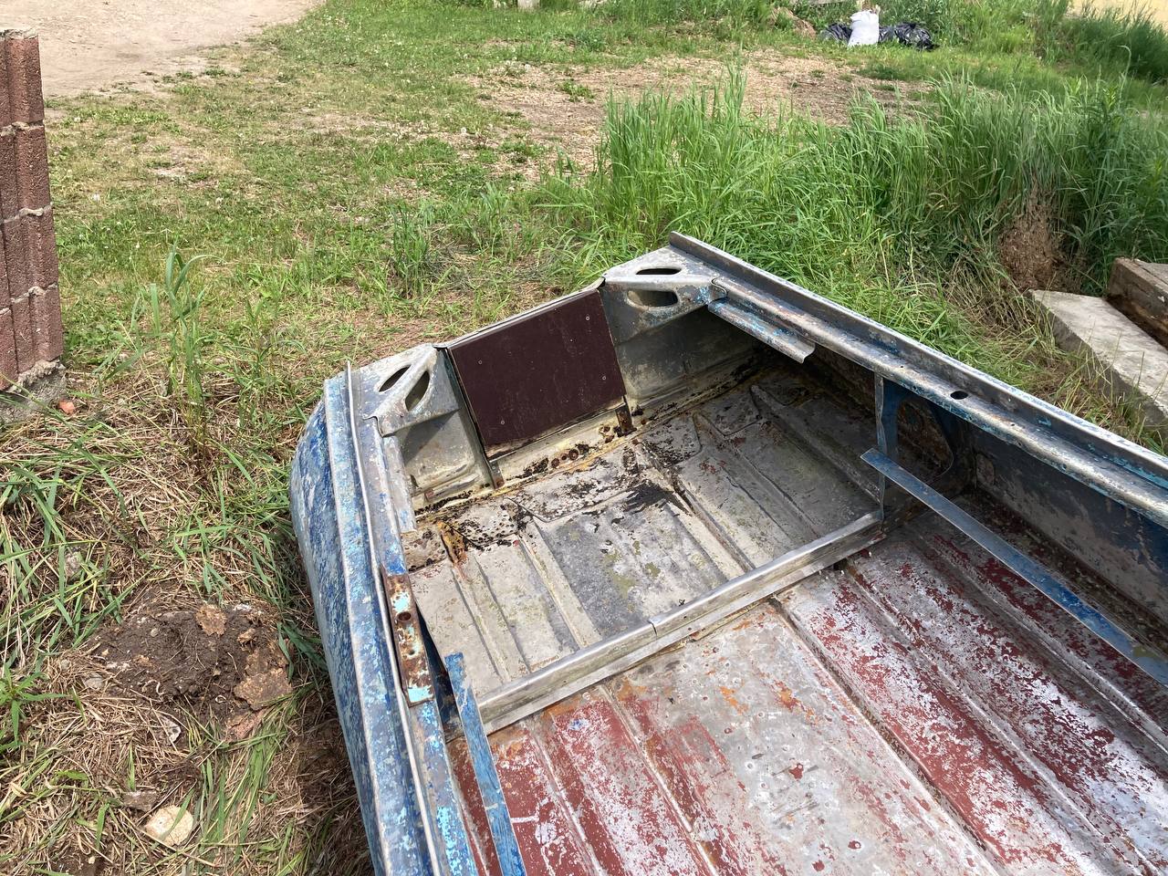

случайно нет ни у кого размеров казанки ? Пайолов .
geoirk
05.10.2015
246

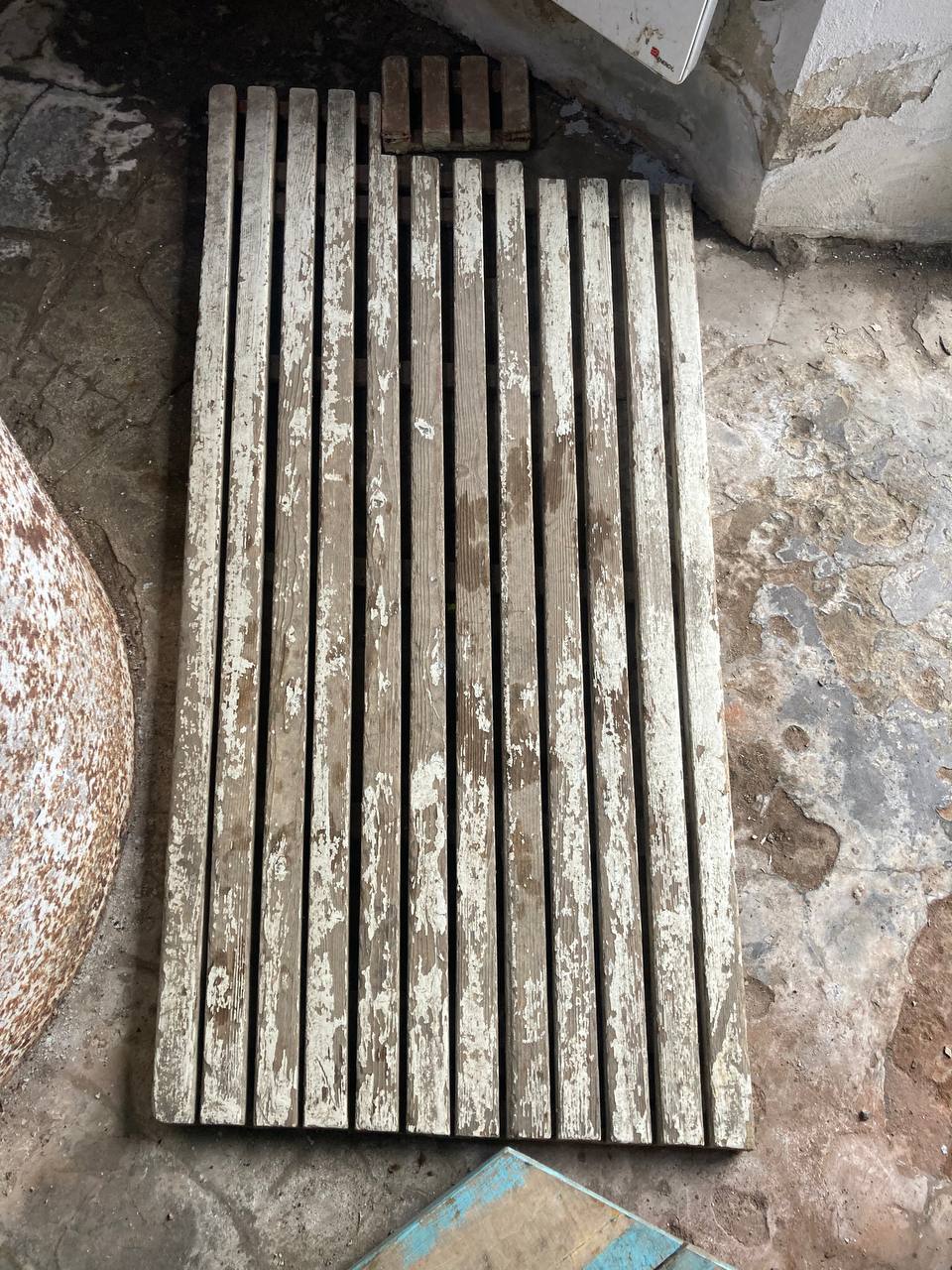

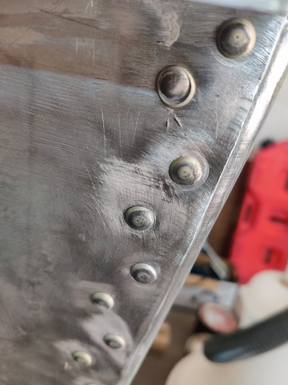

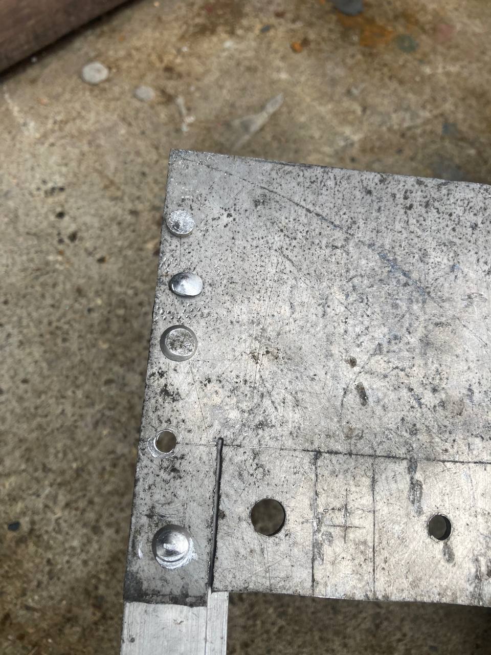

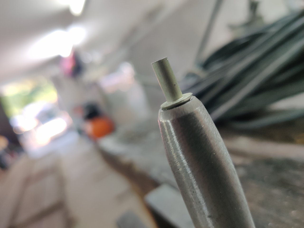

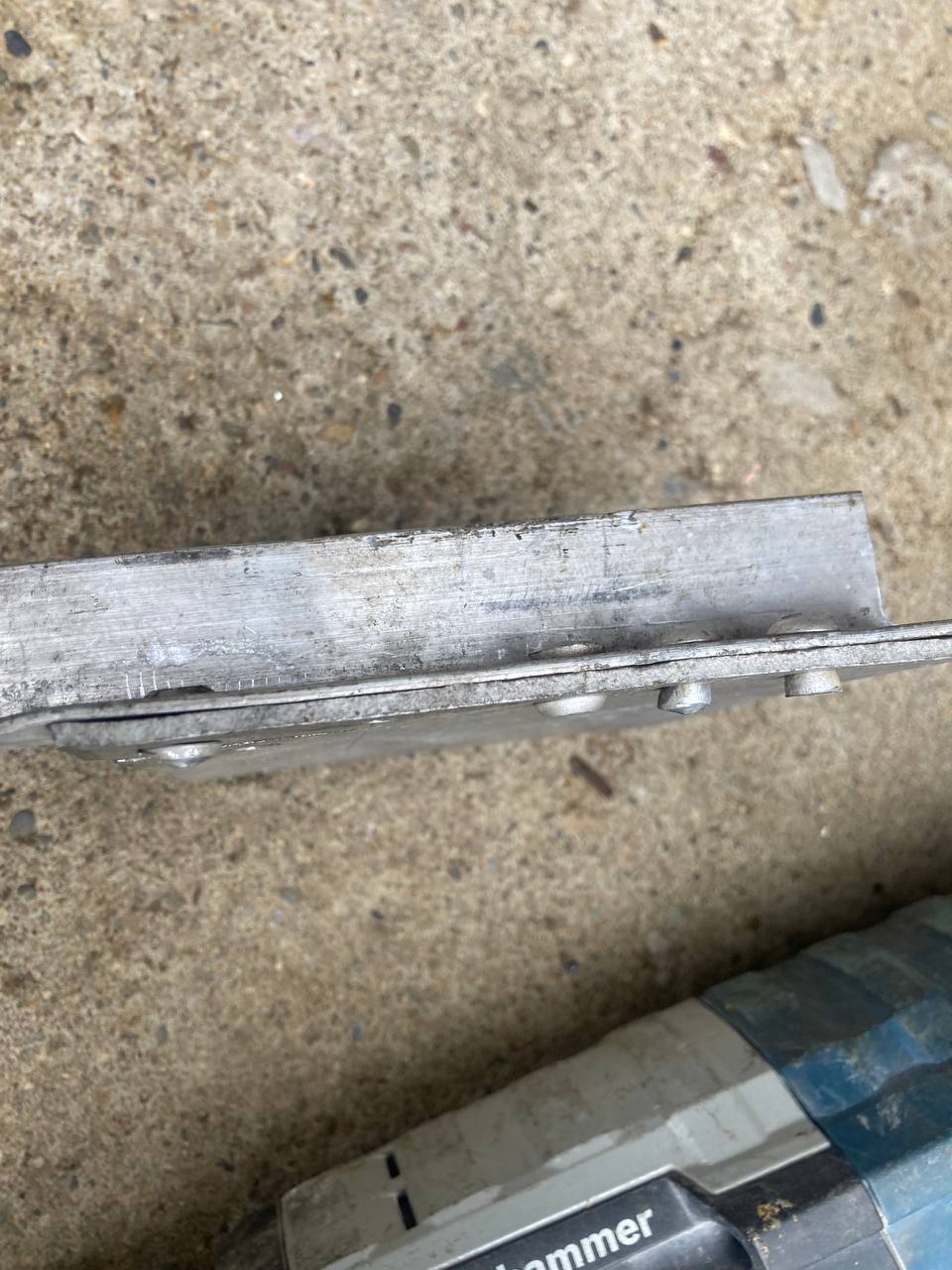

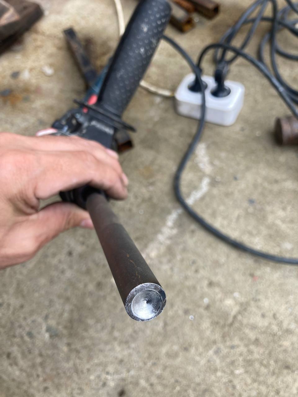

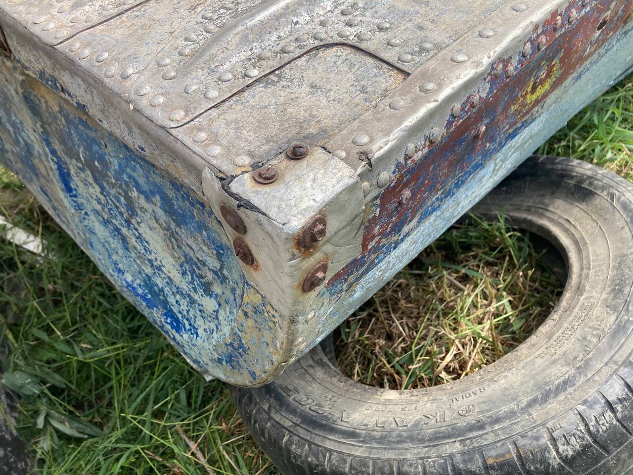

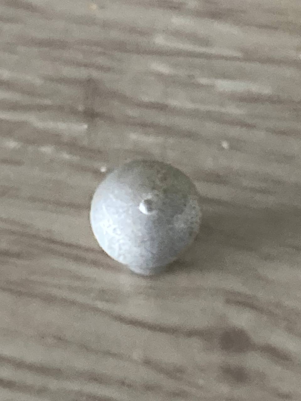

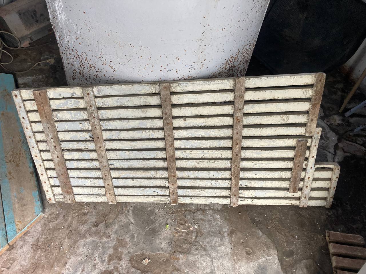

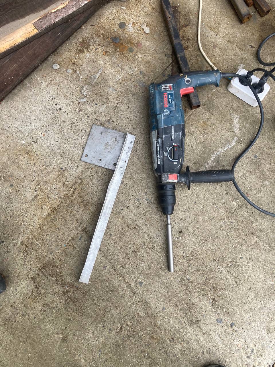

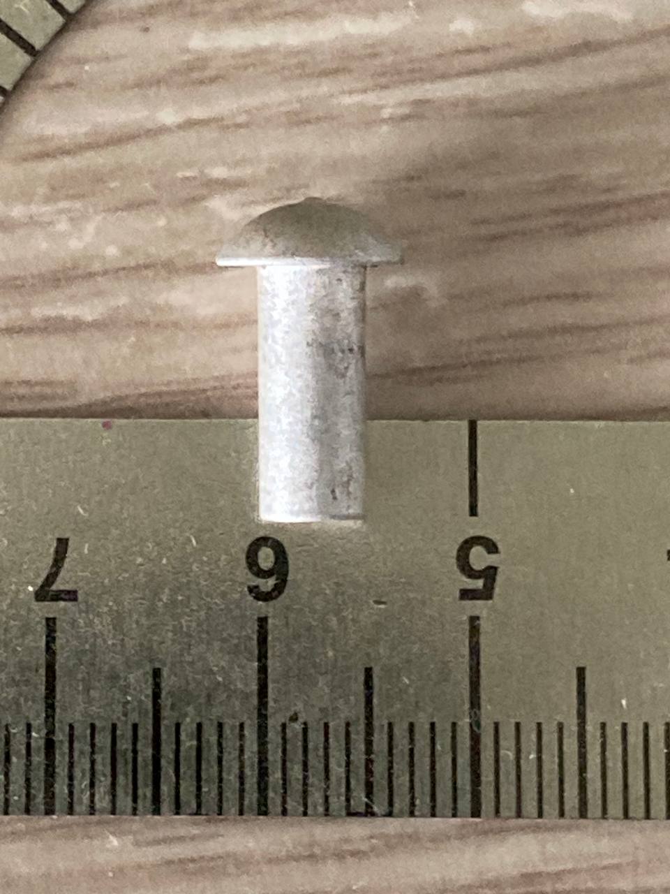

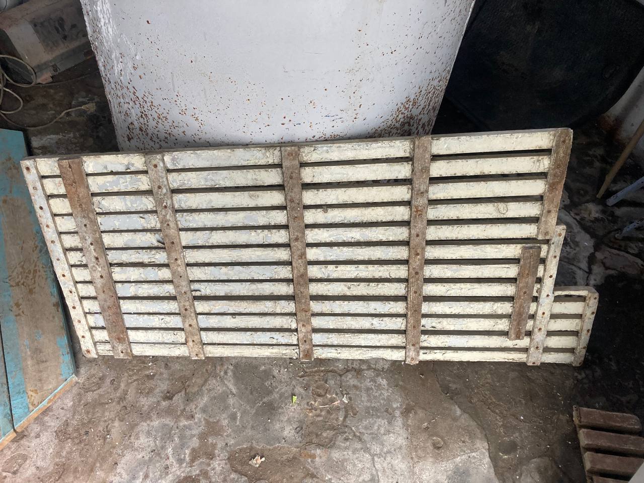

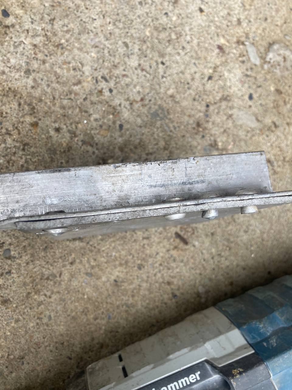

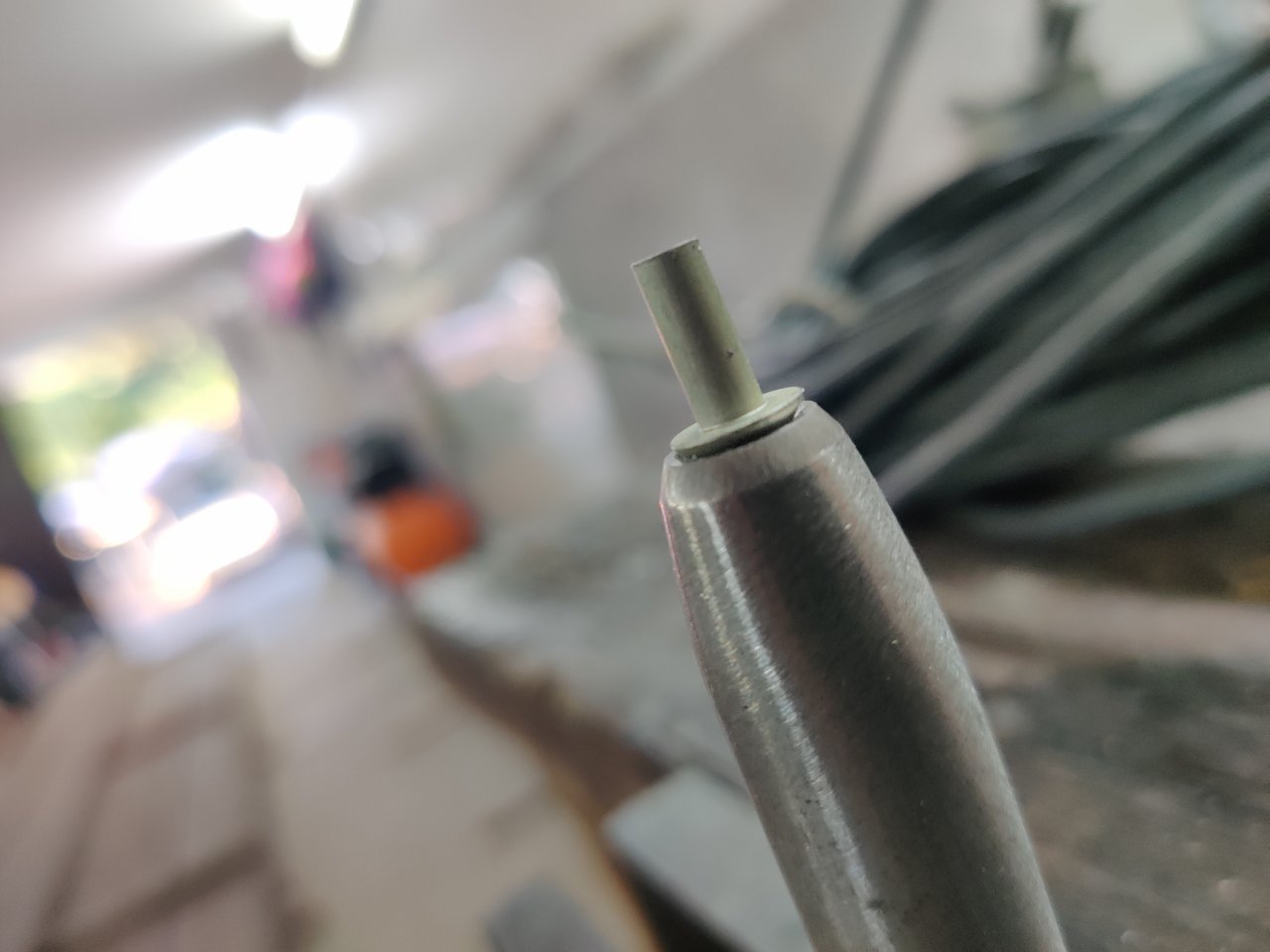

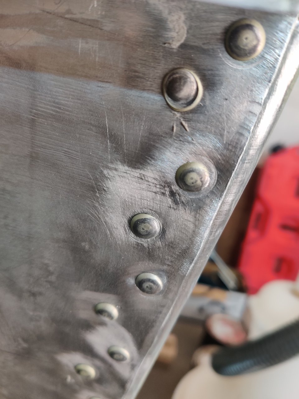

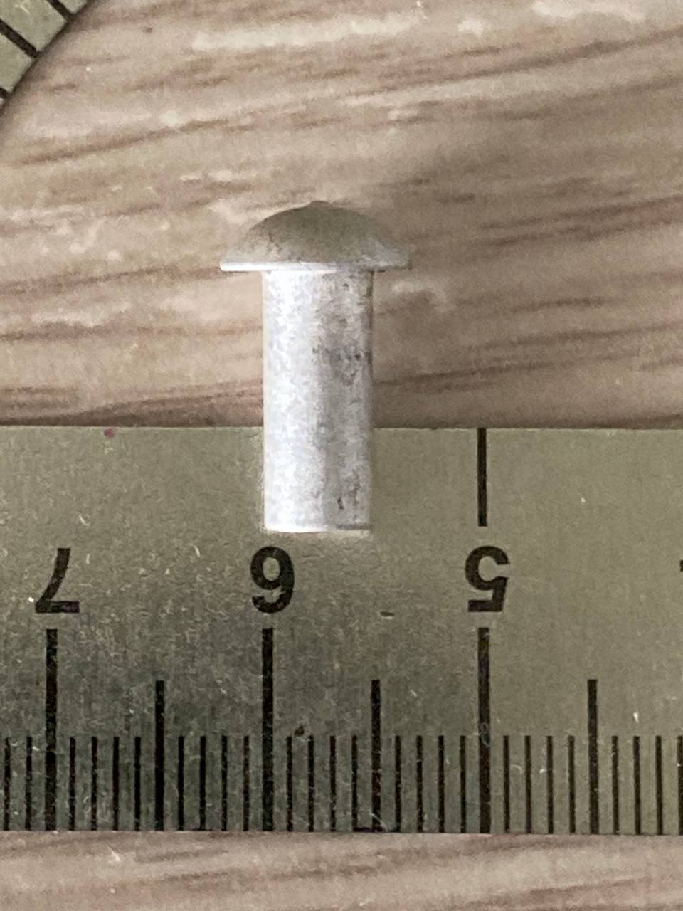

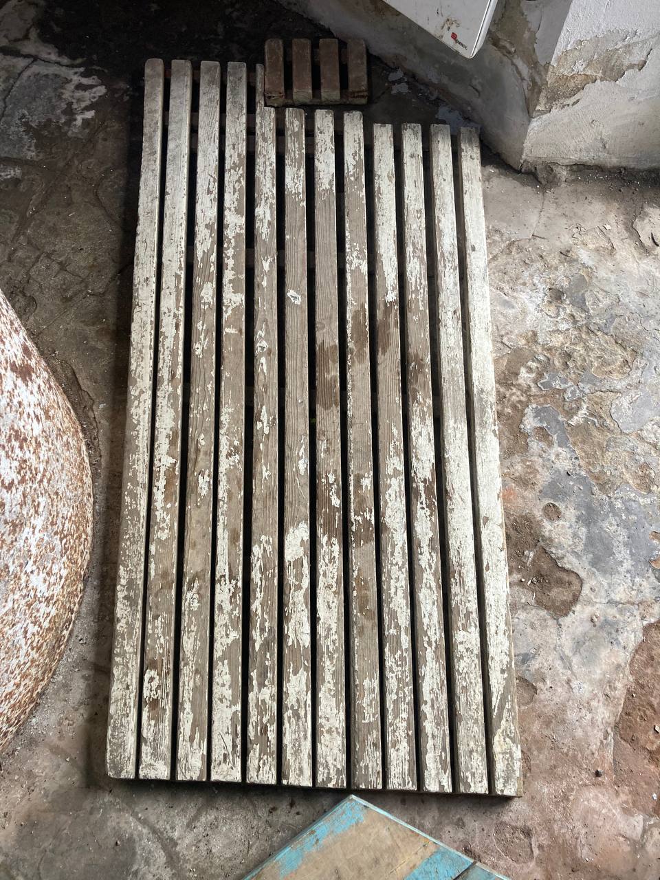

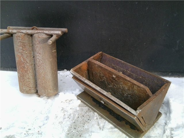

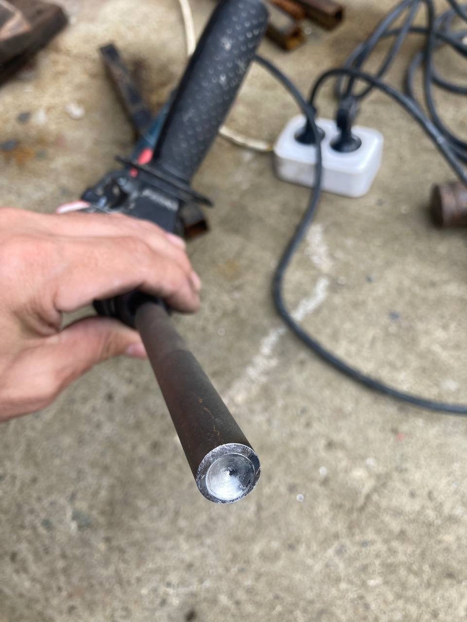

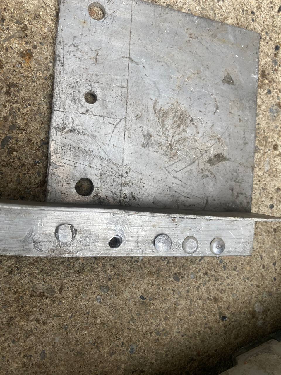

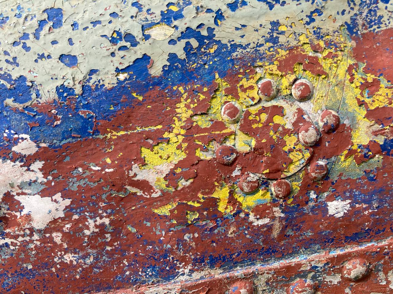

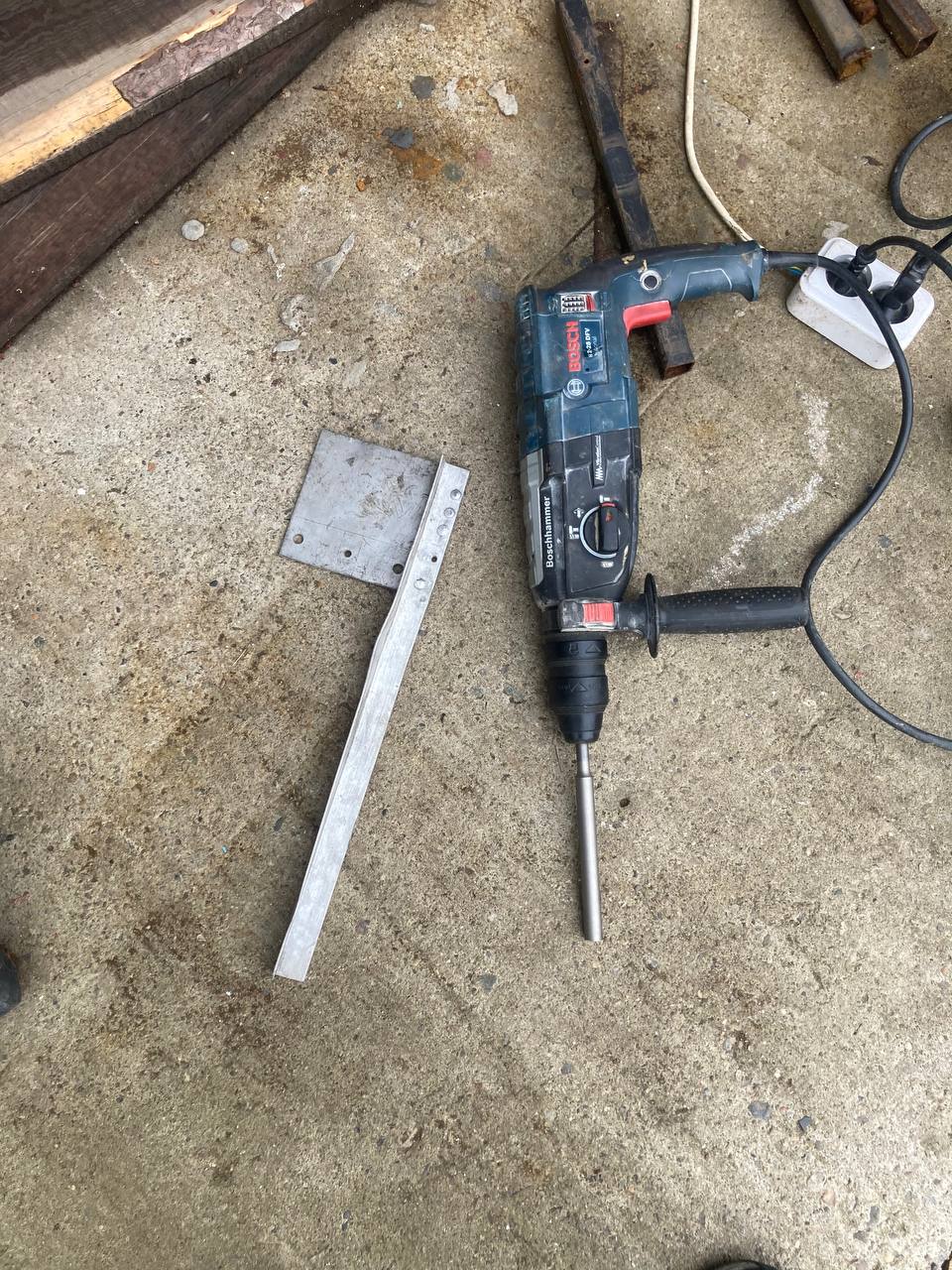

нашел оригинальные полы на казанку. сделал приспособу для клепок . и ищу 12 мм клепки .
jessekid
22.07.2019
214
96
Братск
Казанка-2М, badger FL330
Добрый день! Судя по замыкающей головке (плющит как наковальню) не хватает перфоратору мощности пробить дюралевую заклепку. "Отожгите" заклепки перед работой и замыкающая головка будет правильной формы. После отжига перфоратор их как семечки "щелкает", процесс ускорится и работа веселее пойдет. Через несколько часов заклепки вернут прочность, не ту что была, но достаточную.
9 783
6 596

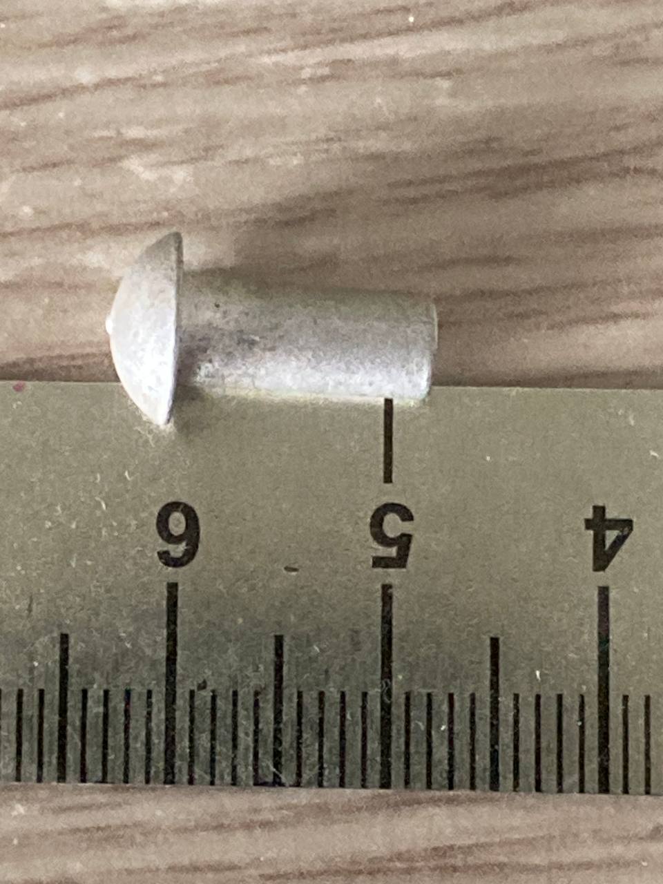

Заклёпки ищи на Авито (заклёпки под молоток, заклёпки авиационные и т.п).
Вложи заклёпку в свою приспособу и сделай фото.
Примерно так должно быть. Это уже переточенный боек.
надо чтоб чуть торчала ?

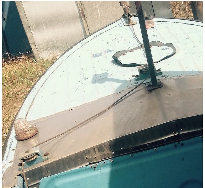

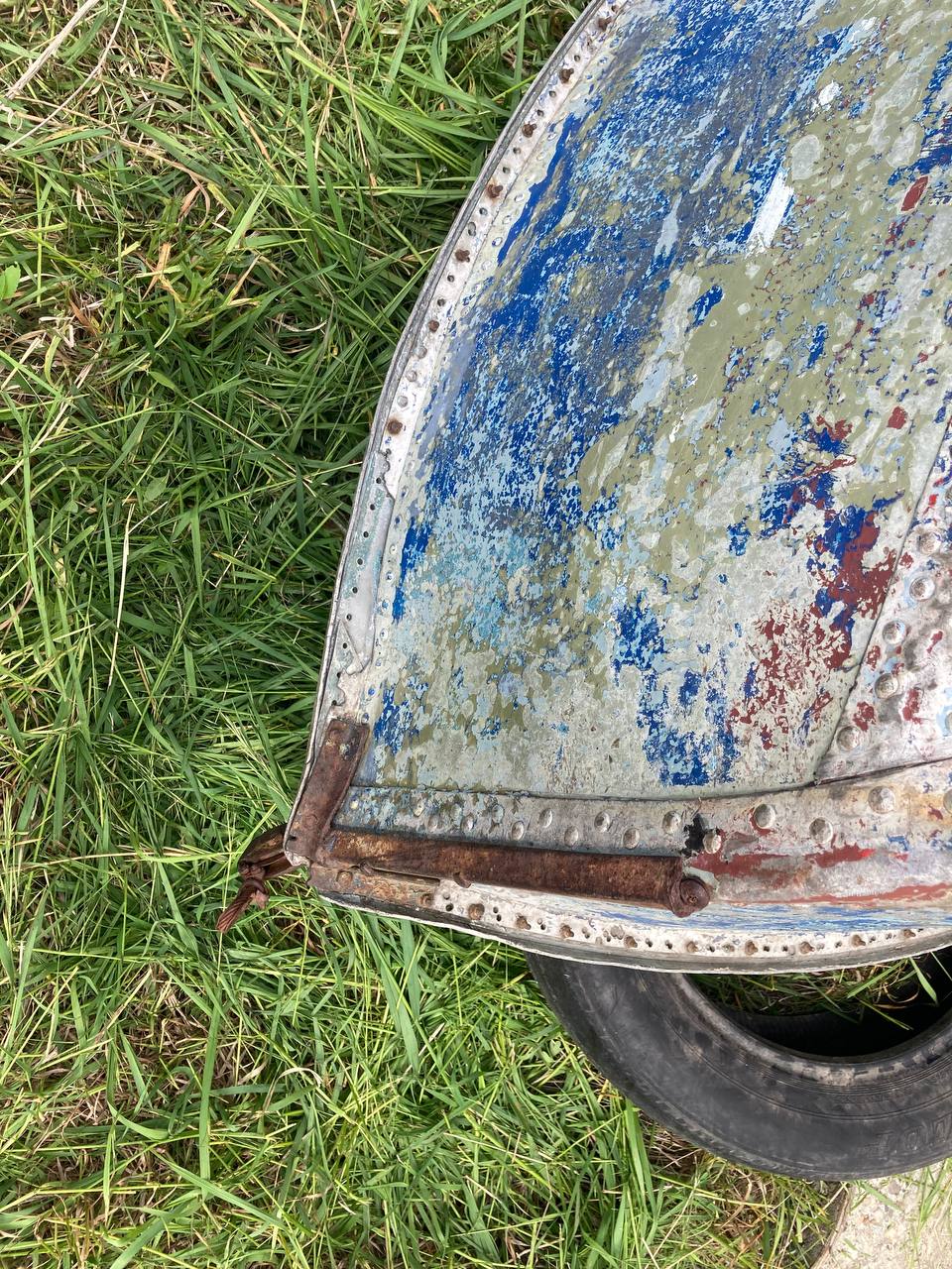

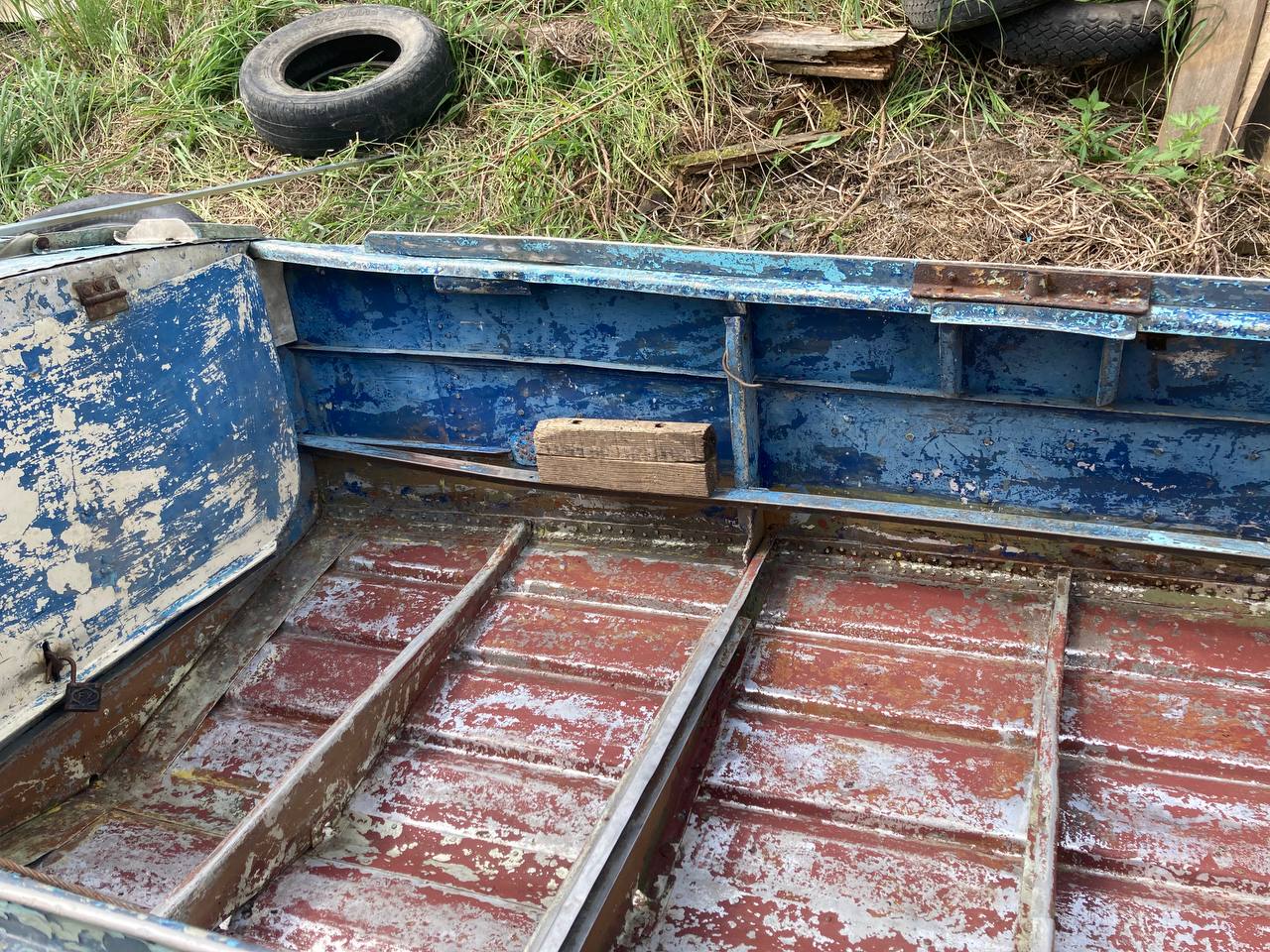

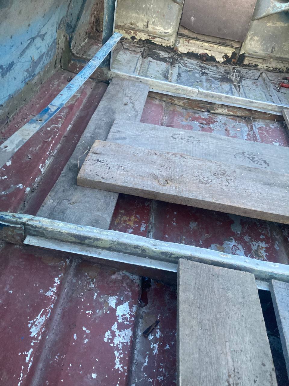

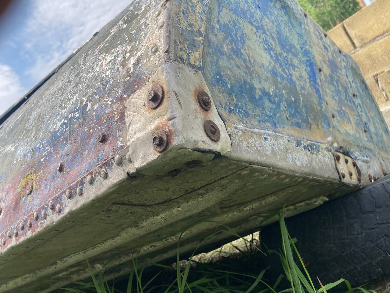

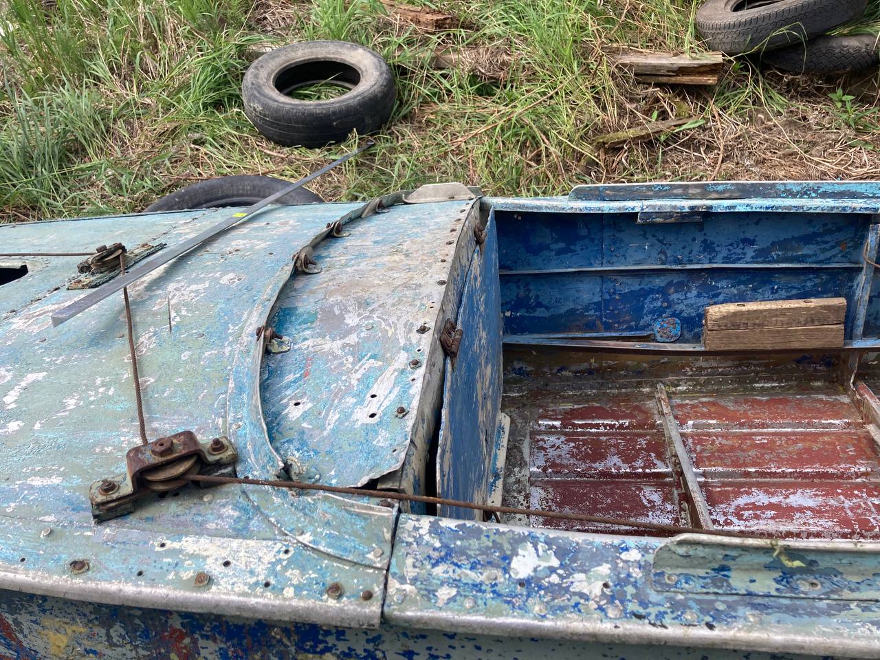

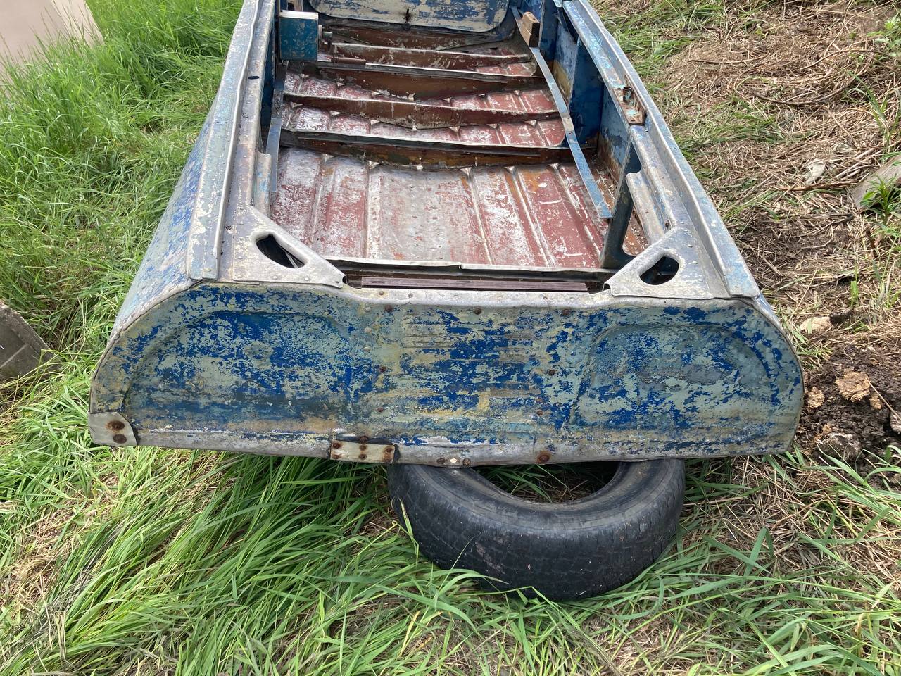

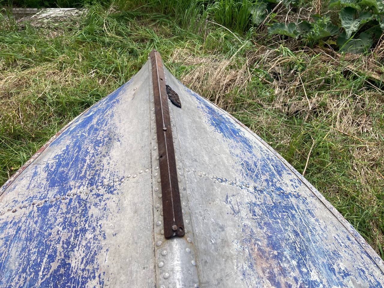

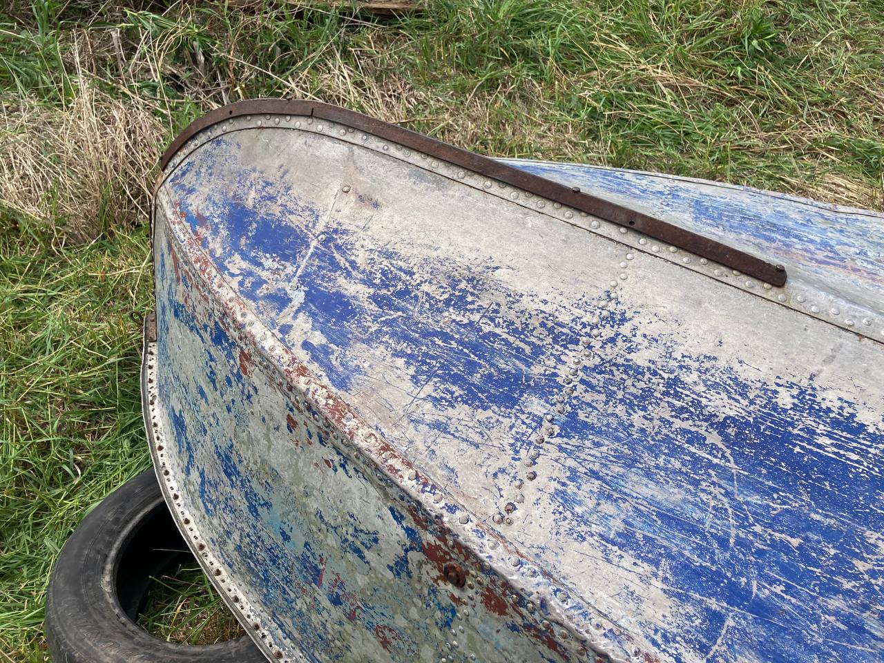

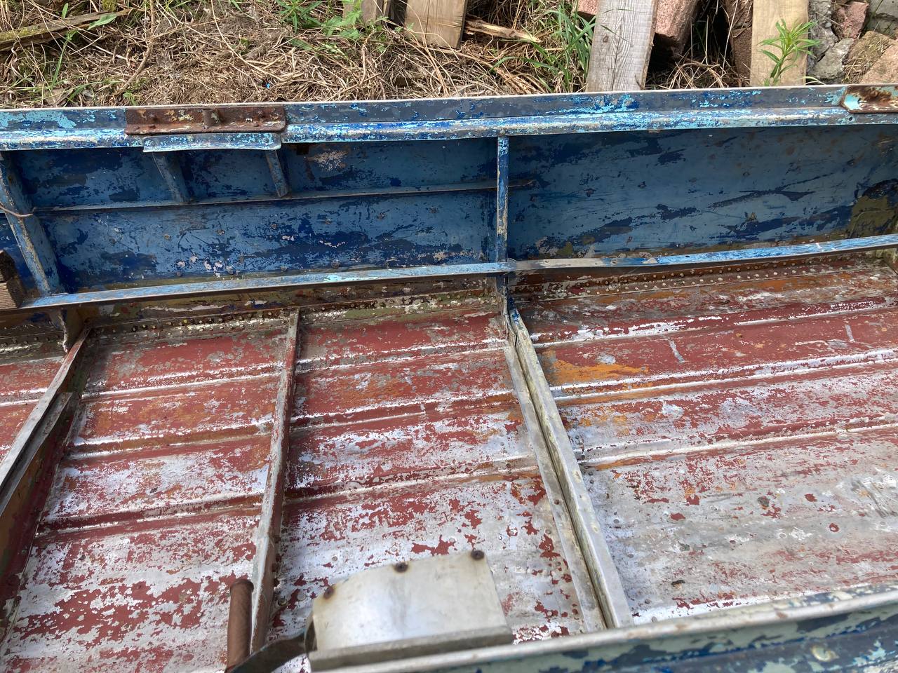

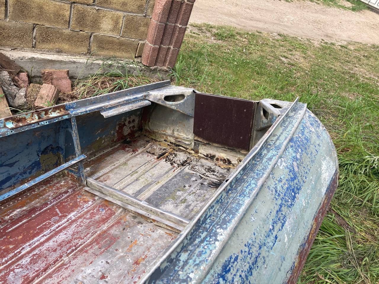

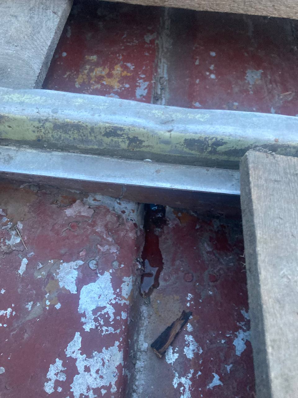

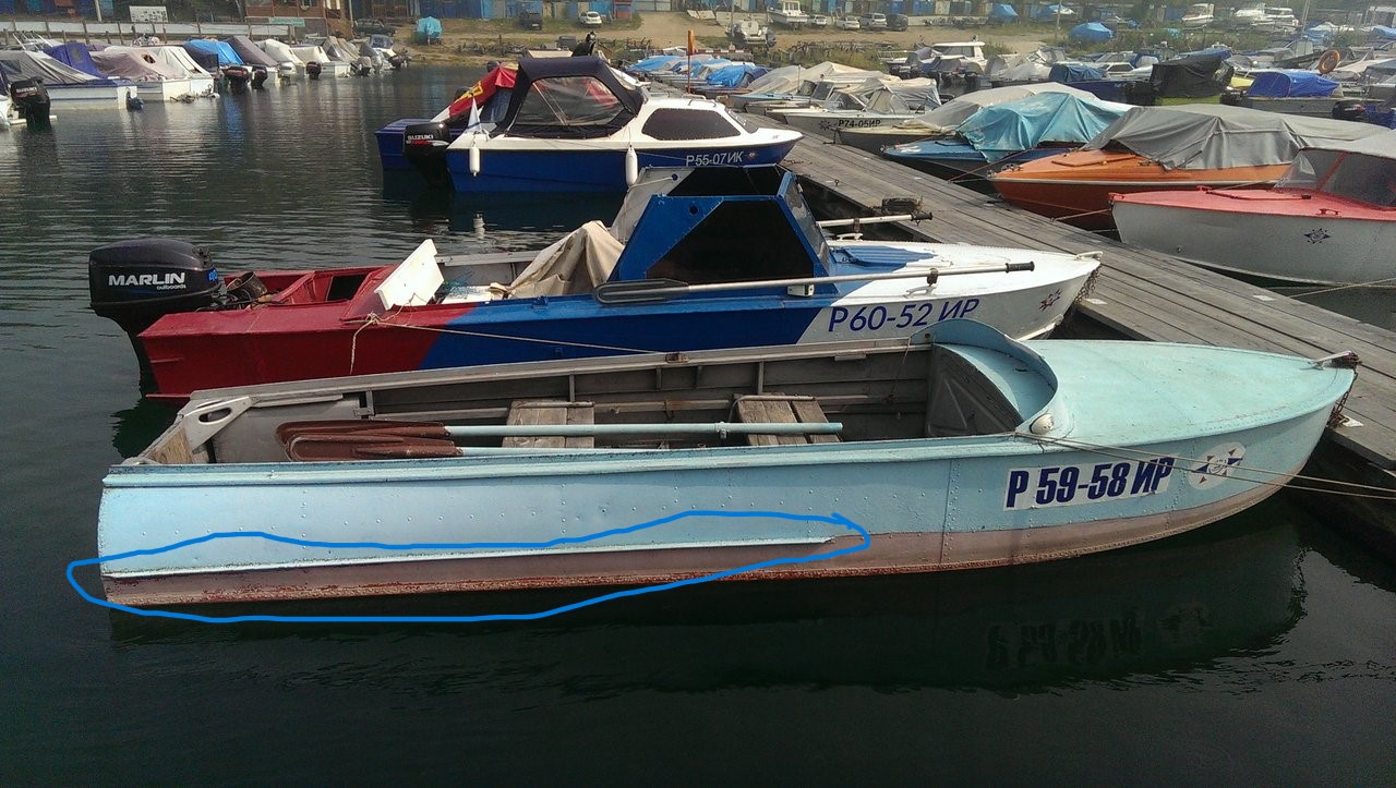

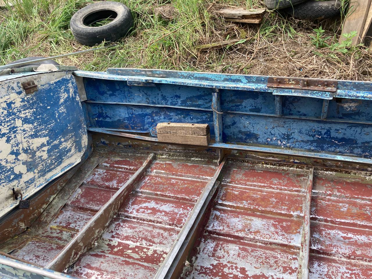

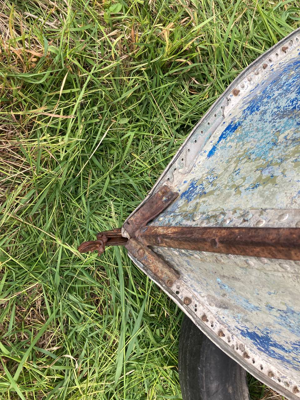

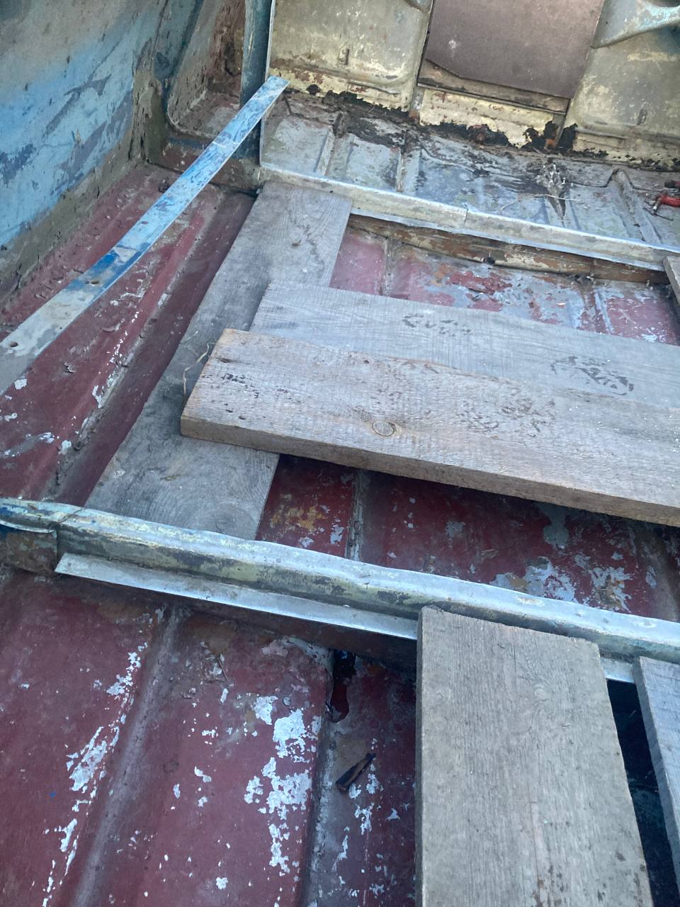

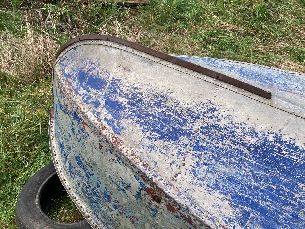

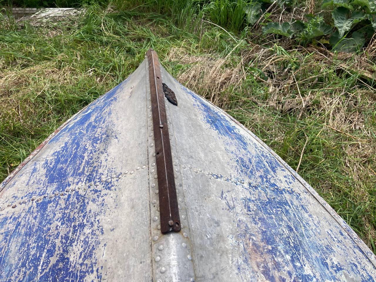

что это за уголок и где взять его размеры хочу поставить.
antuchov
05.07.2015
1 590
439
Междуреченский
Казанка 2м, Казанка 5м3, Казанка, Казанка м, Обь 3.1, был Неман 2, Прогресс 2м
уголок на всех казанках такой, у вас скорее все казанка с крыльями была. крылья убрали вот и уголка нет.
geoirk
05.10.2015
246
Спасибо надо его восстановить. В салоне на который сиденья опираются уголок он какую роль играет кто знает ? хочу его убрать.
9 783
6 596
Уголок из Ад 31 или АМГ 5 или 6. Можно два более миниатюрных поставить. Очень хорошо натянутся борта!
Родной дюралевый бульб уголок ты вряд-ли найдешь. А если и найдешь, от цены у тебя глаза на лоб вылезут. Я находил...
geoirk
05.10.2015
246

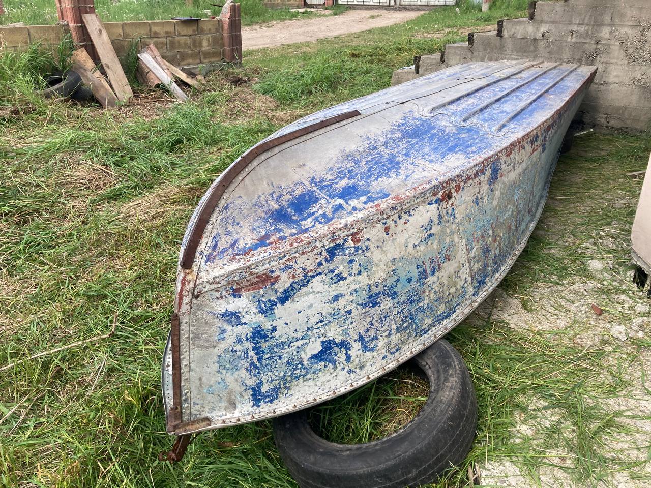

хочу от самого носа сделать
9 783
6 596
Думаю не стоит. Тут баланс нужно найти между удобством для работы, для эксплуатации и с технической точки зрения. Важно, чтоб вес не сильно увеличился, иначе будет большое разочарование, когда изделие поедет плохо.

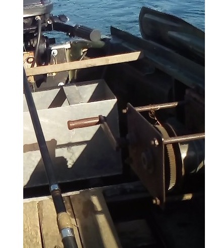

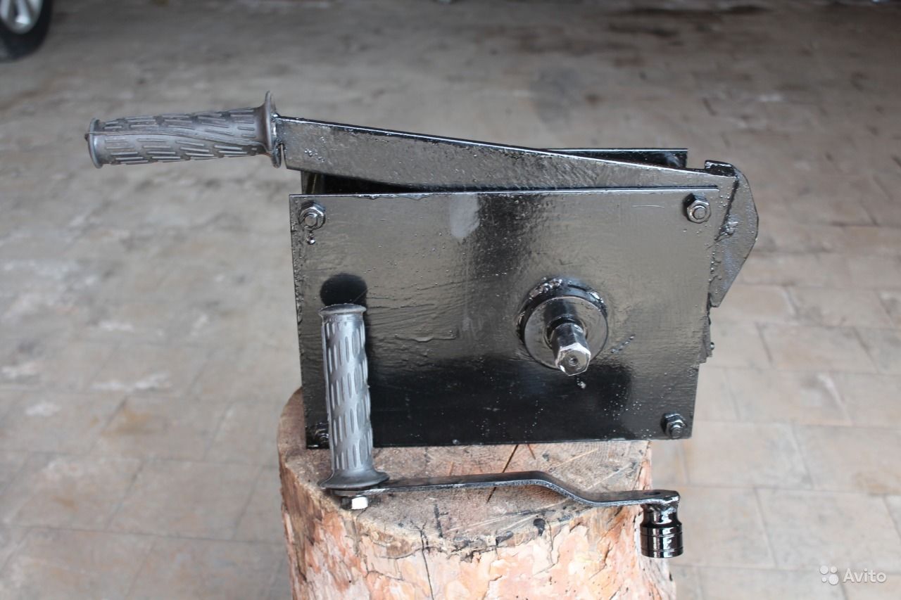

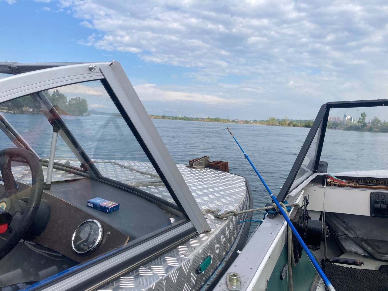

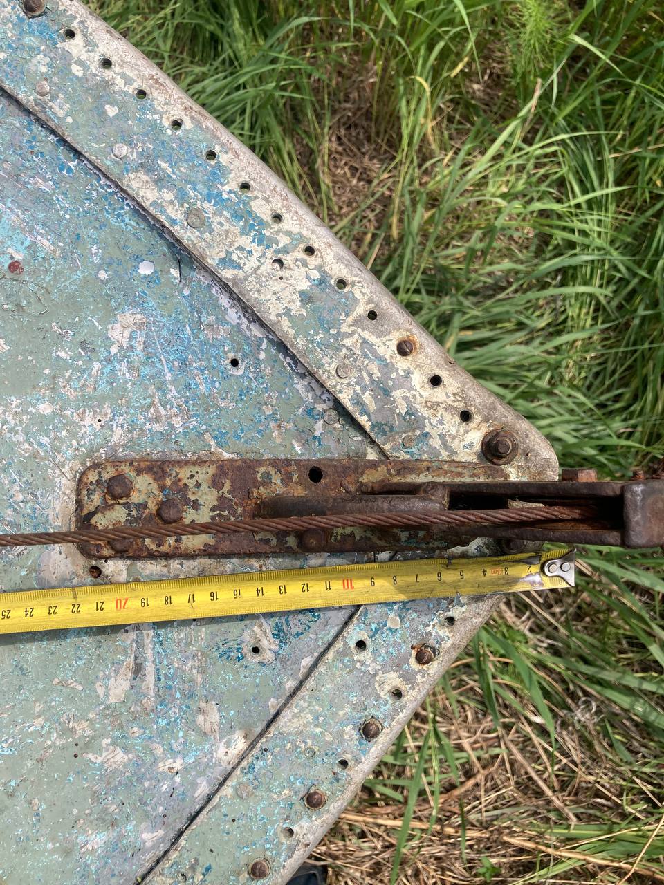

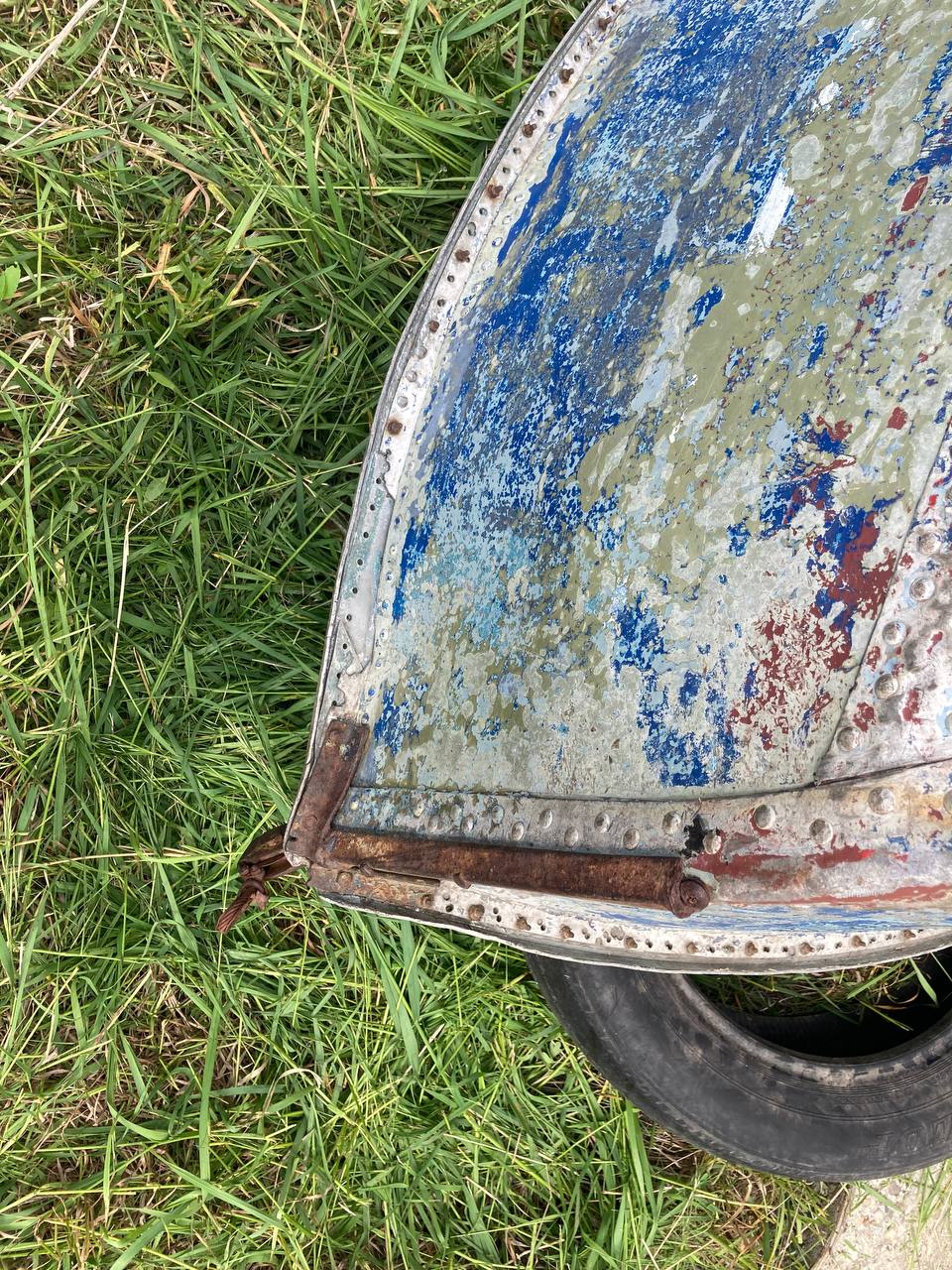

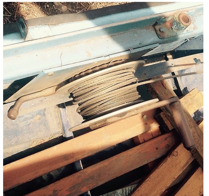

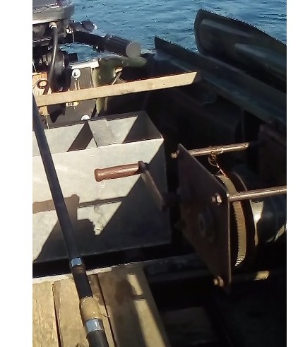

John k
12.07.2018
429
77
г. Петрозаводск
Меркури-30, Нептун-23, джонсон-50, хонда-5, был джонсон-10, была москва-10.5

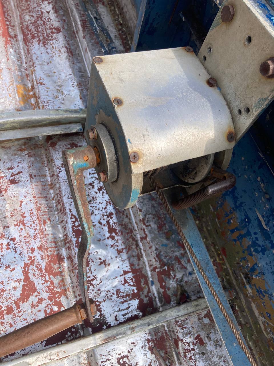

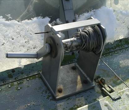

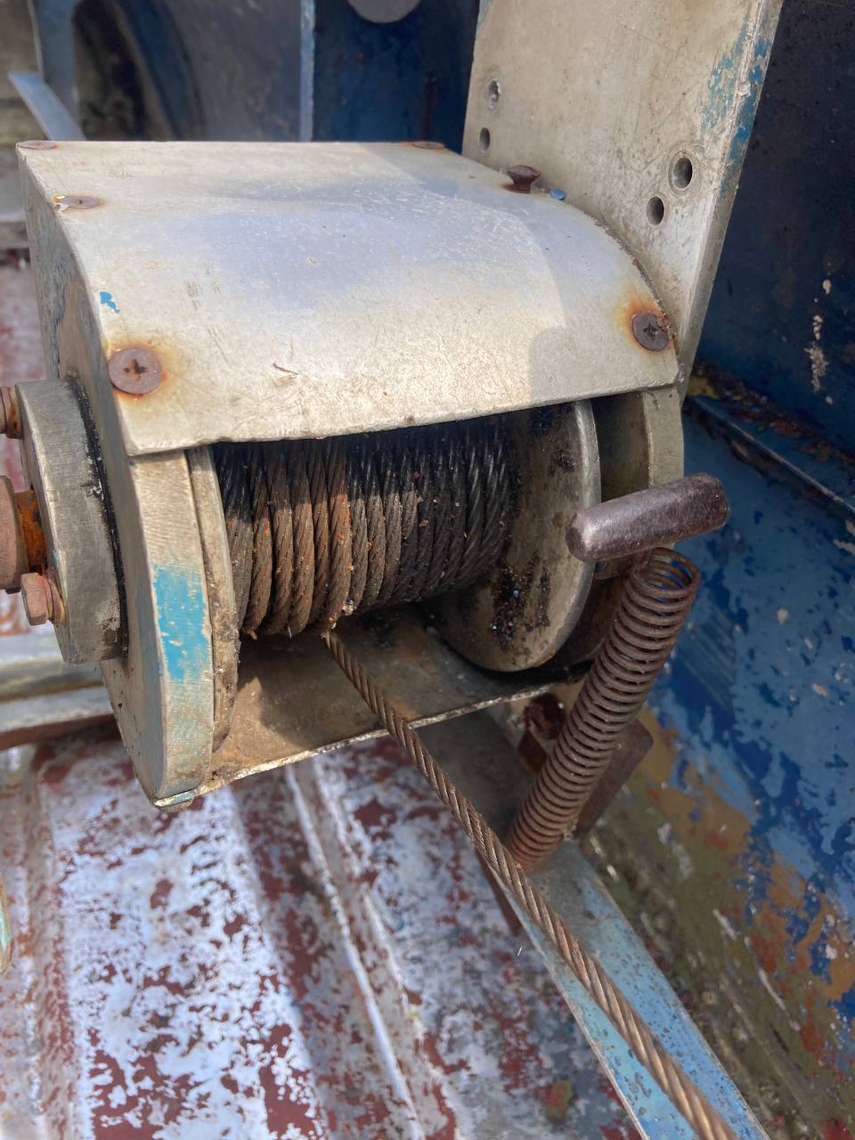

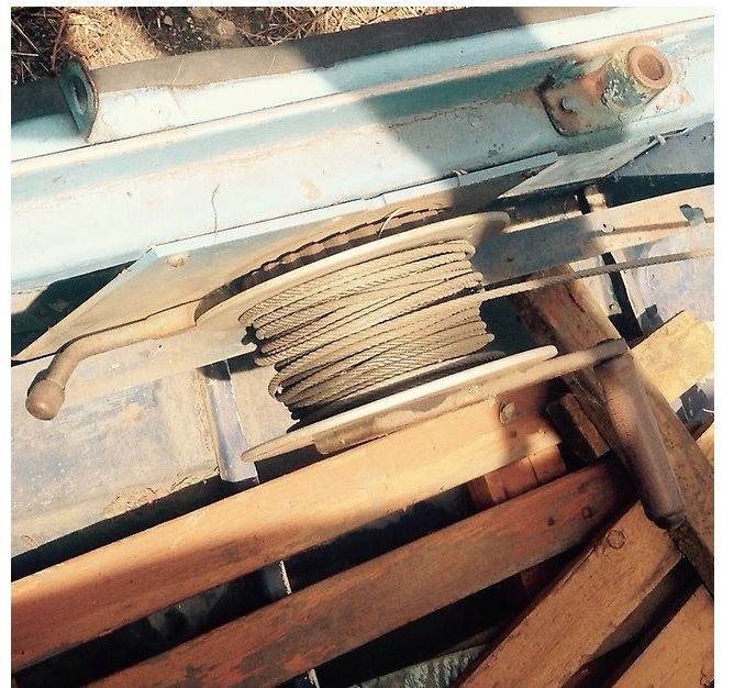

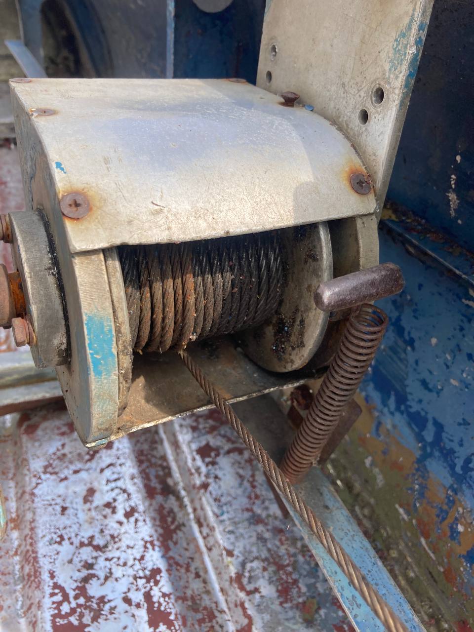

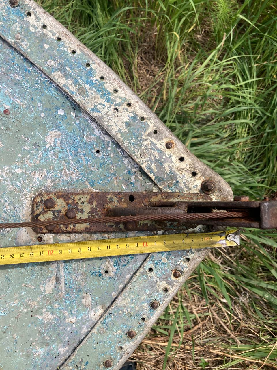

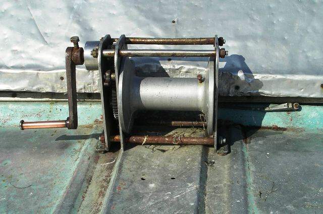

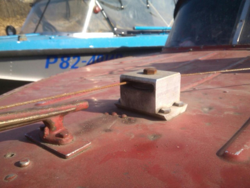

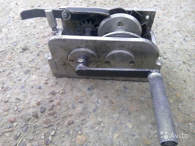

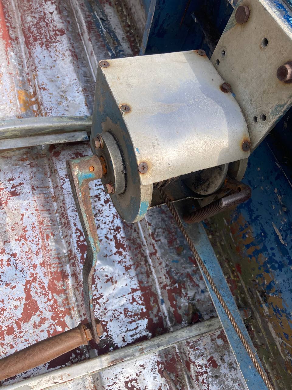

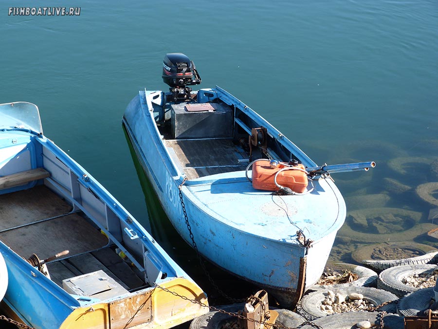

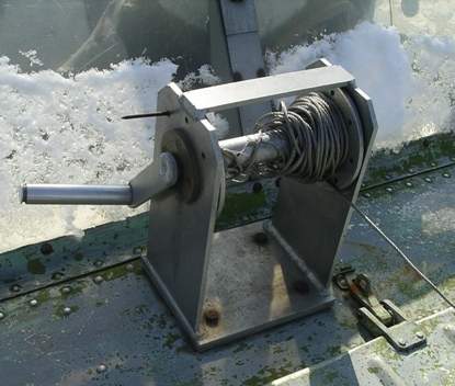

якорная лебедка просто шедевр!!!! оригинальное решение
эта лодка очень много повидала на своем веку.......
удачи в ремонте
geoirk
05.10.2015
246
удачи в ремонте
Спасибо да у нас такие лебедки используются так как якоря тяжелые и течение сильное на Ангаре.
