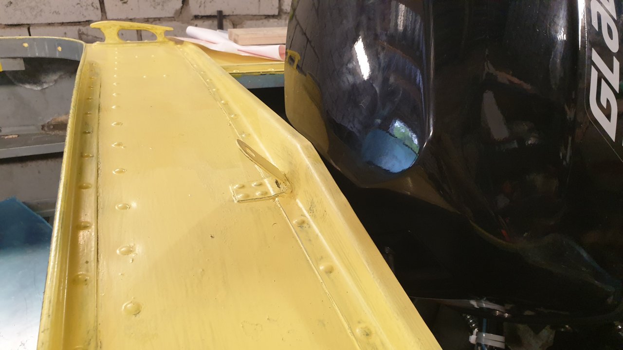

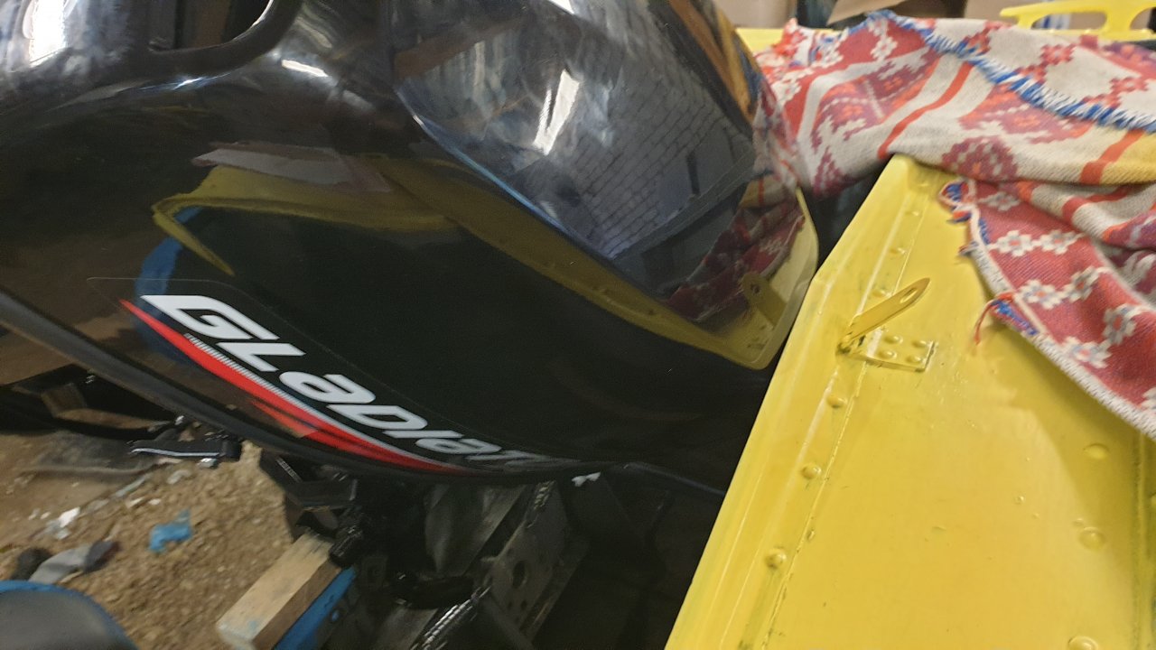

Добрый вечер, мотор гладиатор 30 не откидывается до фиксации, упираясь в палубу. У кого то было подобное с друними высокими моторами? Что делать? Корпус пилить решительно не хочется
Посмотреть вложение 255187Посмотреть вложение 255188

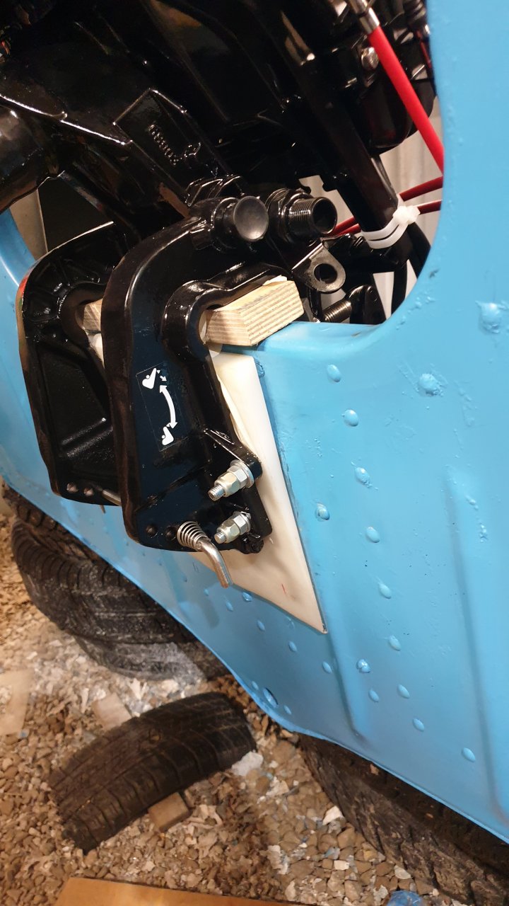

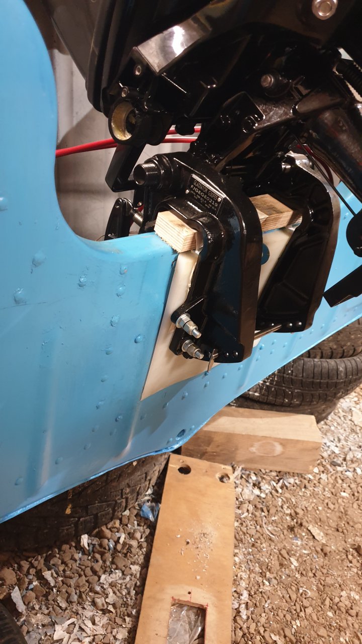

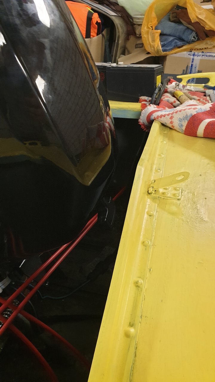

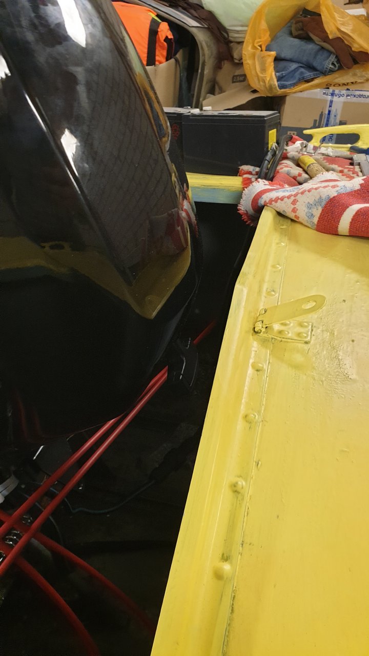

Итак, клин сработал. Толщина клина чуть менее 20мм, также мотор поднят на 20мм. Запас места для откидки вполне годный
1 881
Посмотреть вложение 255530Посмотреть вложение 255530Посмотреть вложение 255532
