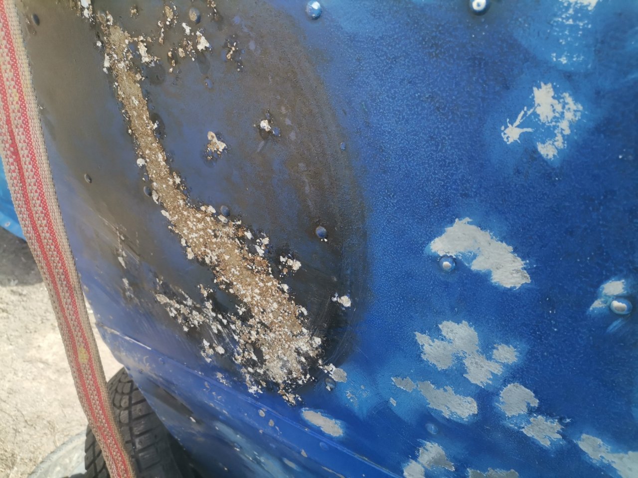

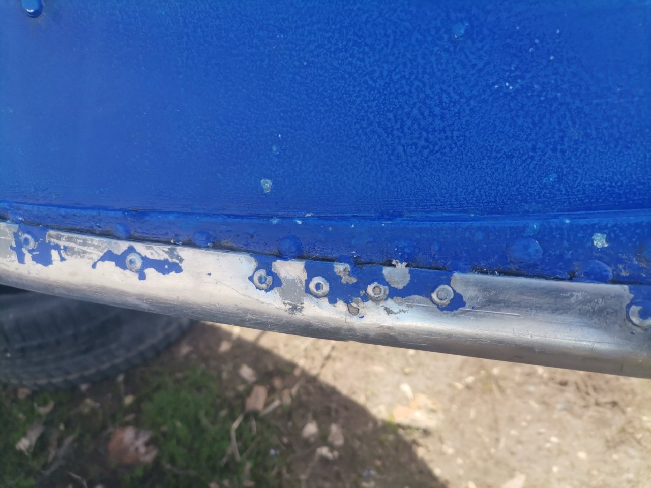

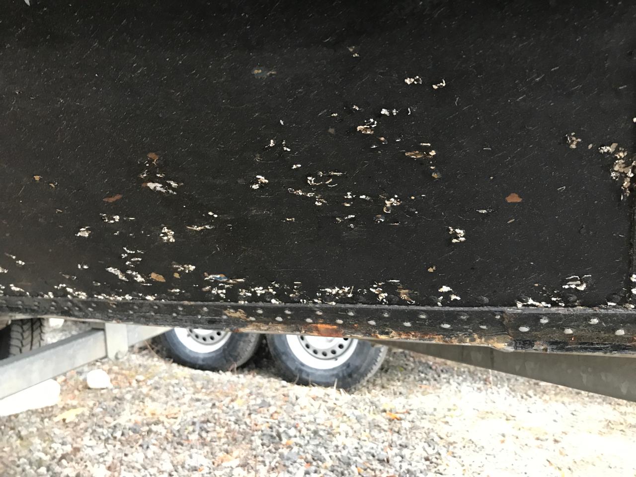

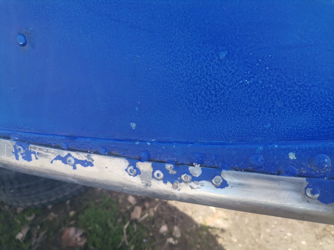

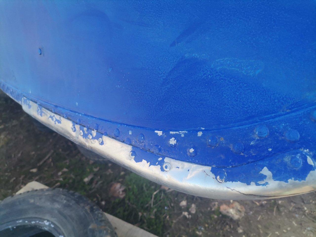

Всем здравия. Помогите советом. Уже года три как с моим амуром происходит беда. После зимы ( стоит на улице ) он сильно окисляется. Весной я зачищаю крашу но всё бестолку. Писали что нельзя использовать нержу а у меня киль проварен именно нержой. Осенью после сезона окись есть конечно но не столько. Анод стоит только на моторе и тот поеден прилично, заказал новый. Подскажите пожалуйста что мне делать , раньше была казанка таких проблем не было хотя днище было вообще не крашенно. Если я обвешаюсь анодами это поможет или надо избавляться от нержи и и как уберечь его на зимней стоянке. на фото видно весь размах беды( Красным отмечена нержа.
Заранее благодарен.

А окрашен чем?

Володь , у меня на Амуре 4 точки установки магниевых протекторов ( два на корме и по бортам , фотки сделаю ) , на моторе свои независимо . Но это случай когда где то случайно сдирается краска во время сезона , когда нет возможности или же неизвестно о повреждении , наилучшей защитой от корозии дюрали это анодное покрытие ( не путать с плакировкой ) с последующей окраской ( совет использовать на днище только эпоксидные грунты и краски , необрастайка уже поверх ) . Нержавеющий пруток в качестве кильгарды я бы поменял на обыкновенный железный , нержа заметно ускоряет корозию голой дюрали , а пруток после двух причаливаний на песочек точно обдерется от краски ( с внешним видом придется смирится ) .
А что это за покрытие, его своими руками можно нанести? У меня точно такая же проблема на Обь-1, но я грешу на то, что стоит весь сезон у понтона из железных труб, и опора ЛЭП высоковольтная рядом. Из нержавейки на лодке только киль-протектор, но он установлен через герметик. Тоже буду ставить аноды, посмотрю, что получится, надеюсь на положительный результат.

у меня лодка была с заплатками и титановыми болтами. возникла та же проблема по днищу. все высверлил и сточил.

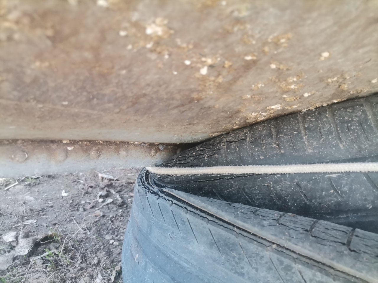

Вот так хочу сделать и ещё один внутрь корпуса. Поможет? Или нержу по любому срезать?

Сурик нельзя на алюминий, он легко может быть причиной. Посмотри внимательно эти белые язвы, они судя по фото прут из-под краски.
Пятна прут уже с чистого алюминия. Когда покупал такого не было он у меня девять лет уже.

Красить нержу бесполезно , занимаюсь извозом часто приходиться подходить к разным берегам песок , камни и тд. Опять же по этой причине приходиться каждый год что то подкрашивать.

Спасибо большое , все эти темы по два раза перечитал) но главный вопрос остался, надо ли срезать киль с нержи и менять его на чернягу или аноды справятся с защитой?

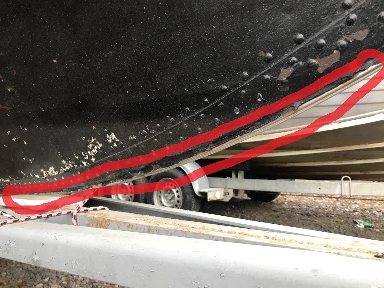

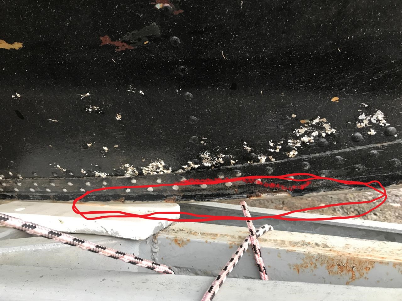

Не факт, что "жучки" именно из-за нерж. киля. Предполагаю такое потому, что такое явление имеет место быть на большинстве дюралевых лодок на стоянке, независимо от наличия/отсутствия нержи/черняги на корпусе.
На моей лодке тоже киль-протектор из нержи приклепан, "жучки" равномерно по днищу, а около накладки - практически нет. Я завтра постараюсь фото наснимать.
Отвечая предварительно на свой же вопрос: сегодня посмотрел у соседа, как у него сделаны работающие выносные протекторы на Казанке 5м3, там бойлерный магниевый анод соединен с бортовой ветвью шпангоута обычной медной многожилкой через автомобильные клеммы, места крепления провода к аноду и корпусу замазаны краской. Анод рабочий 100% (как пемза выглядит), на корпусе и в месте крепления - ни пятнышка. Буду делать так же.

И у Амуров то же самое, не подвернулся на суше, чтобы заснять, разъехались уже. По моим наблюдениям, из дюралек этой беде наименее подвержены Прогрессы, может, там металл какой-то особенный использовали...
9 783
6 596
Прогрессы этой беде ещё как подвержены. Вот на моем побитом жизнью Днепре такого не было, хоть он похоже какое-то время жил под водой.
Краска отжила свой век, вот и все.

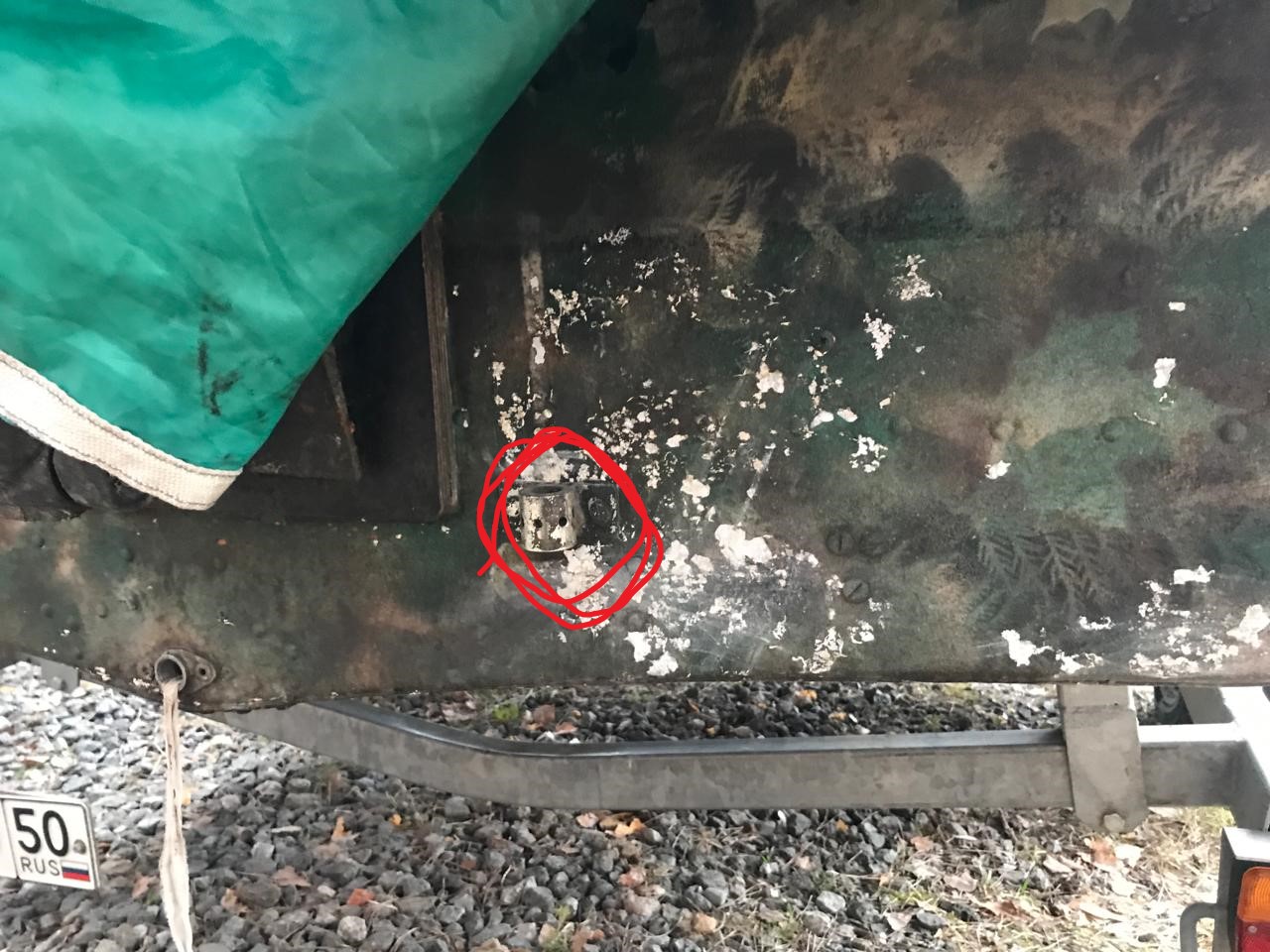

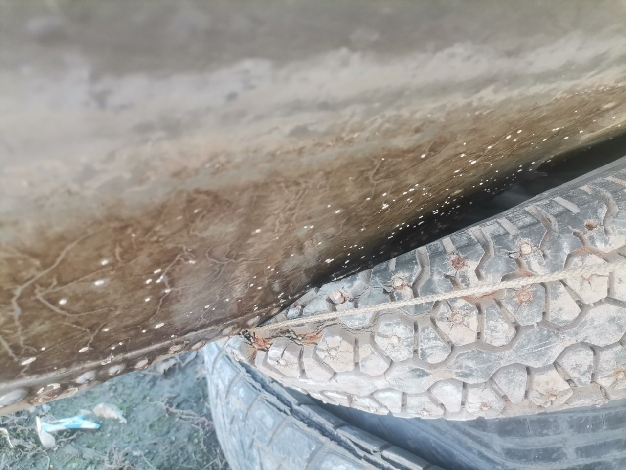

Но может же быть такое, что тут играет роль еще и состав воды и береговая обстановка на стоянке?
В моем случае в акватории опора высоковольтной ЛЭП на насыпном острове, пауки привязаны к металлическим понтонам, опять же, возможны утечки тока с соседних лодок.
И еще, сегодня под покраску зачищался, обратил внимание, что максимальные повреждения ЛКП сосредоточены "под" местом установки аккумулятора. Связь тут непонятно какая, аккум пристегнут к слани, проводка двухпроводная, электролит не течет, но тем не менее. Магия?

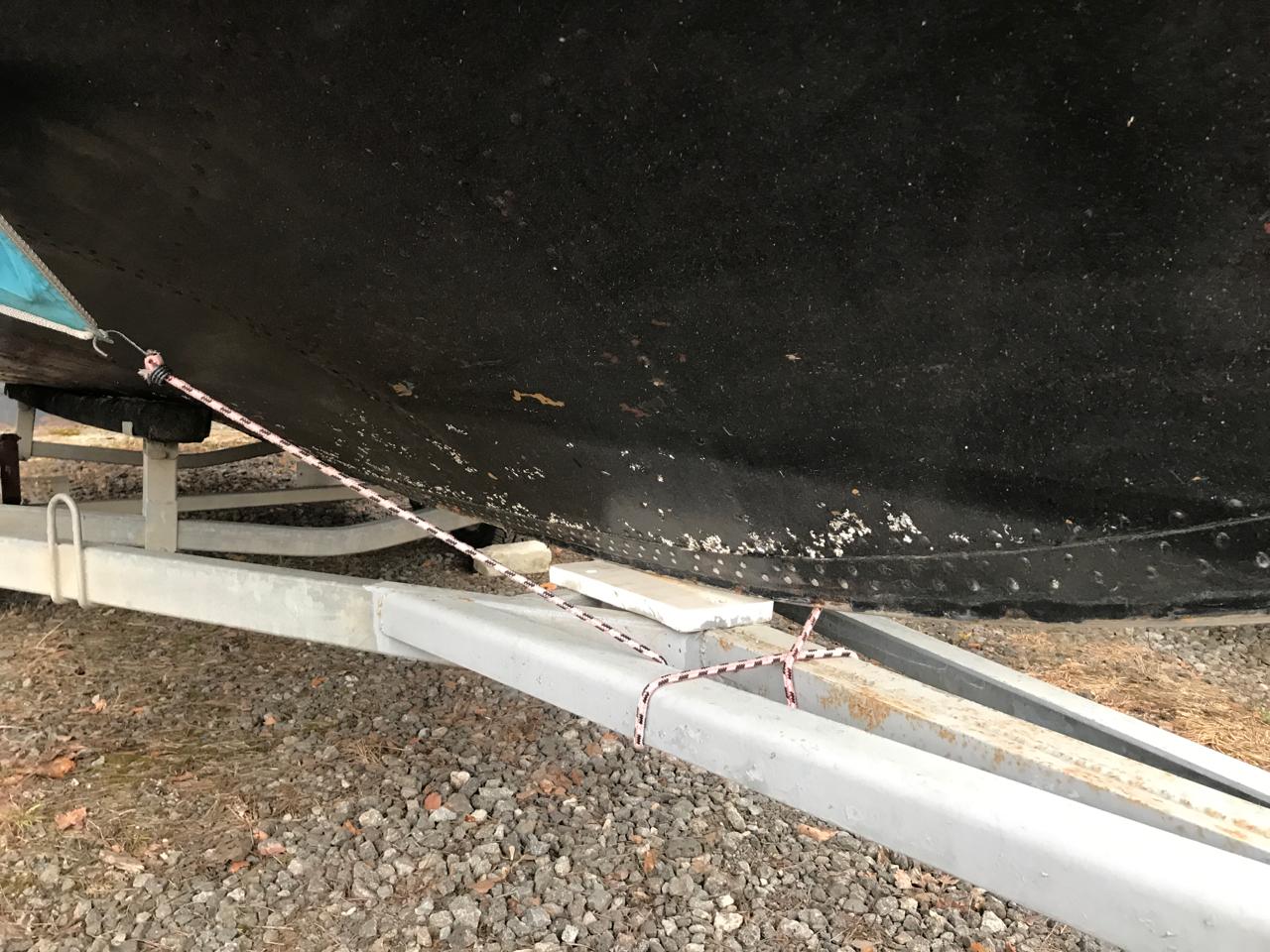

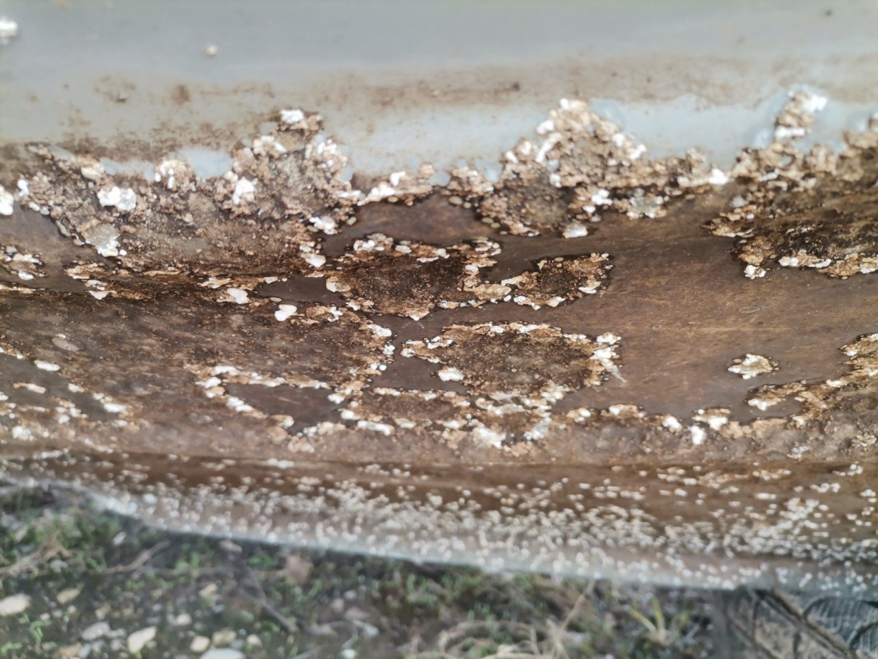

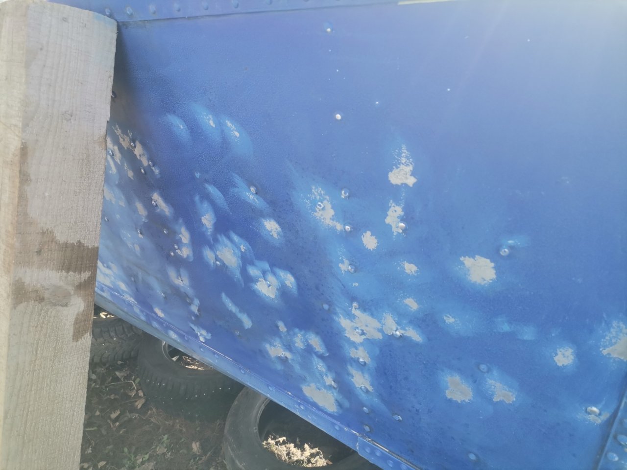

Вот, наснимал сегодня, выкладываю:
Да уж , первое фото жестокое. У меня ещё цветочки. Я решил ни чего ни срезать оставлю как есть просто обвешаюсь анодами и посмотрю что будет , если что осенью срежу нержу. Сегодня поеду зачищать и грунтовать. Вечерком или завтра скину фотки.
