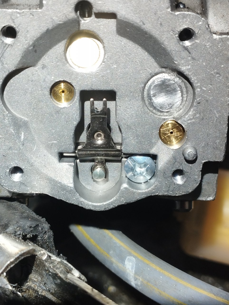

257579
егодня опять крутил на воде карб от 880 штиля, чуть оборотов дал и сразу мотор набирает обороты бодро и потом резко теряет тягу. Грушей продавливаю обороты чуть подымаются. подозреваю иглу в топливной камере. Фото жиклеров прилагается
elovik
19.11.2020
117
96
Бобруйск
ПВХ 370
ветер 8.12
нижний примерно 0.3 мм верхний 0.5 мм
Это жиклеры холостого и переходного режима. На полный газ там дырень вверху идет без латунного жиклера.
Верный признак очень бедной смеси. Винтами-то забогатить смесь можно. Если же продавливание грушей влияет, то возможно насос не справляется. Насосо же может не справляться из-за фиговых сальников. Так что не надо сразу на карбюратор пенять.
