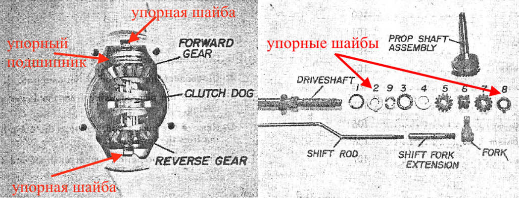

user41
17.02.2023
14
Кострома
Валерий
есть
есть
В масляных центрифугах дизелей, там обороты несравнимы с редуктором Москвы, центрифуга просто лежит на упорном шариковом подшипнике.
Немного некорректное сравнение, есть у меня трактор на котором стоит на дизеле центрифуга и упорных подшипников там нет совсем и тем не менее хорошо вращается. А вращается за счет масляного клина на полированных шейках и разницы их диаметров, за счет которых приподымается центрифуга ну и собственно сопла придают вращение. Вот на зиле там да, стоит снизу в центрифуге упорный подшипник, однако к постоянной работе центрифуги он отношение не имеет, центрифуга работает так же как и в тракторе, а подшипник вступает в работу когда пропадает давление масла и служит только для её выбега. Да и нагрузка на нем - вес самой центрифуги в момент её остановки без давления масла.
Американцы когда свой скотватер 10 на 12-й модернизировали, тоже поставили в редуктор упорный подшипник, однако они добавили после него такую же упорную шайбу как и снизу. В этом случае проворачивающаяся обойма подшипника работает не по корпусу редуктора, а по бронзовой шайбе и размерами самих бронзовых шайб сохраняется возможность регулировки зацепления шестерен.
260038
тогда у нас внешние диаметры шестерен на одной линии
Да, я тоже по этому показателю ориентировался. Правда на шестернях редуктора который измерял износа нет, есть еще один б/у, вот на том надо перепроверить размер С.
То, что ты написал, я конечно же тоже проверяю. разбирал новый редуктор без износа, там высота бурта и шайбы были по 2.8 мм.
Я в этом не сомневаюсь, получается что из-за разницы размеров А и С, упорная шайба и бурт могли изначально на заводе устанавливаться разного размера (для одного редуктора один размер, для другого редуктора может быть другой), то есть они не обязательно всегда одинаковые.
