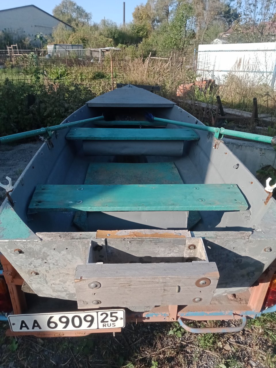

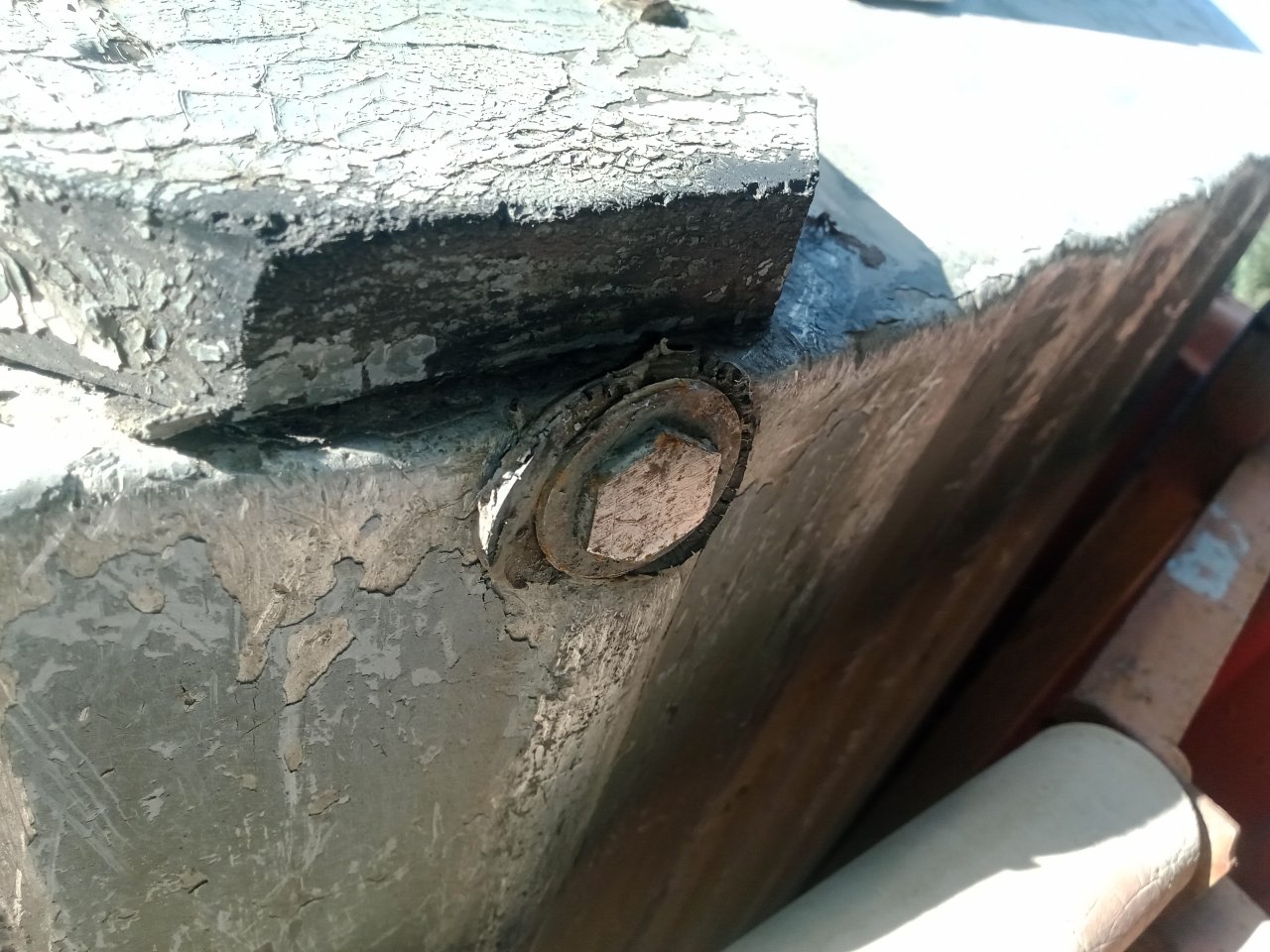

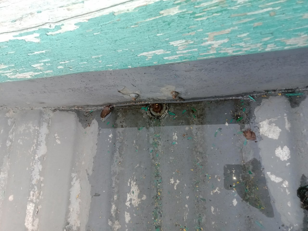

Всем доброго дня! Есть у меня небольшая лодочка сварная из АМГ. Хранится под открытым небом, из-за чего периодически заполняется водой. В днище возле транца есть отверстие заглушенное болтом М10 с шайбами и резинками. Как малой кровью сделать сливной шпигат в моем случае? Планирую сливать воду только на берегу.
