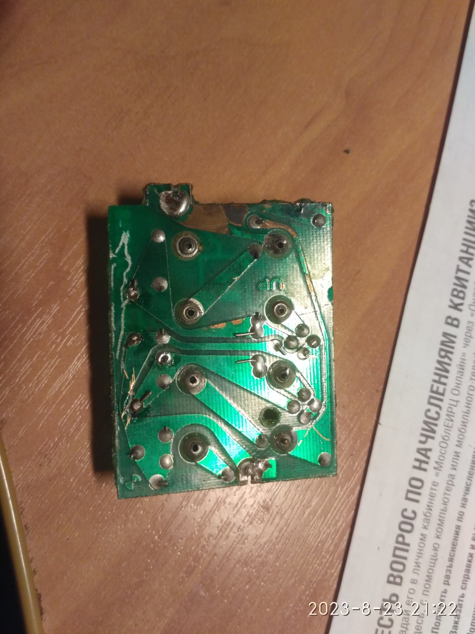

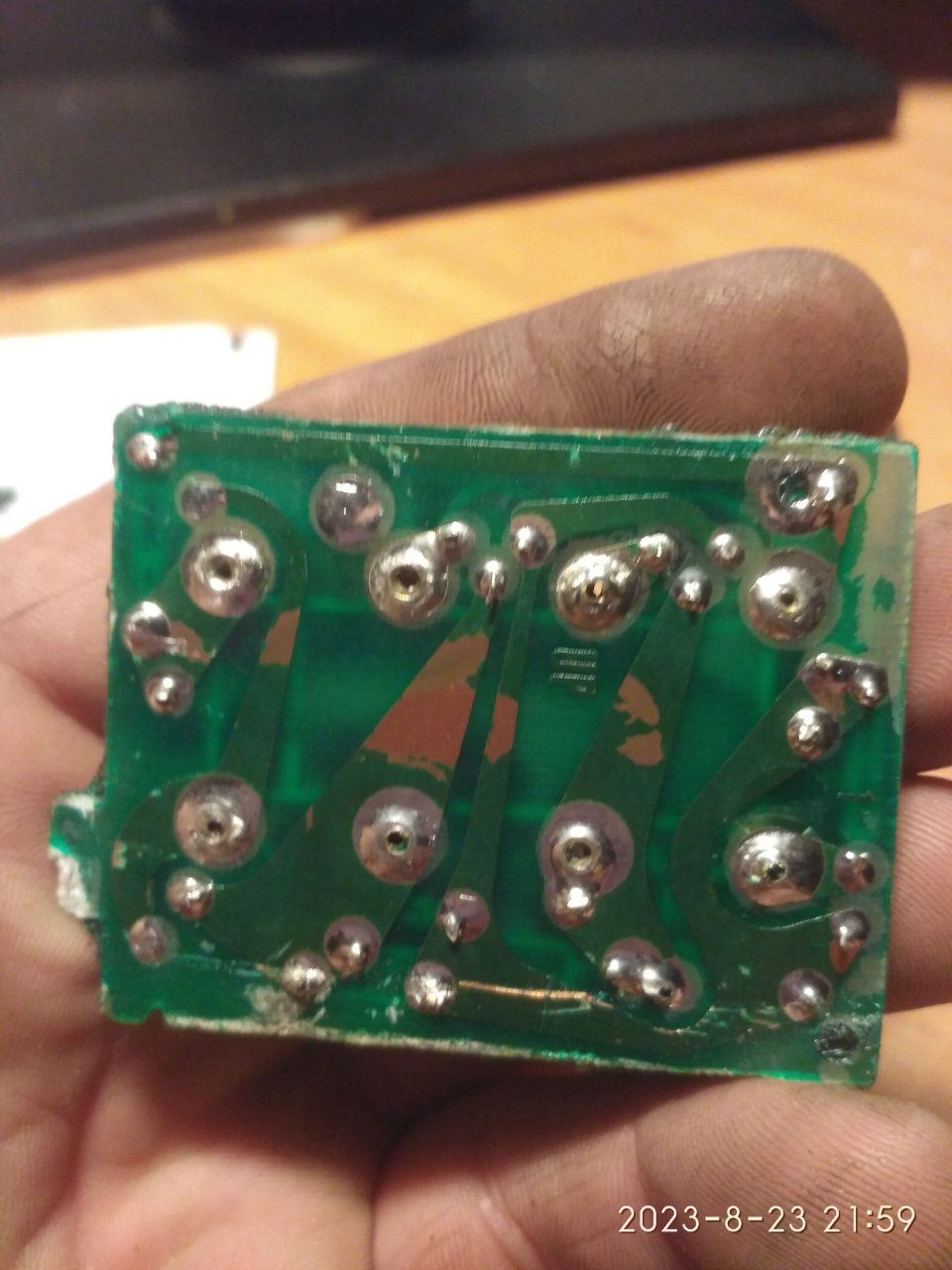

Расковырял до конца штатный коммутатор на котором периодически пропадает искра. Прозвонил дорожки, вроде все звонится.
По элементам все ж вопрос, что и как проверить.

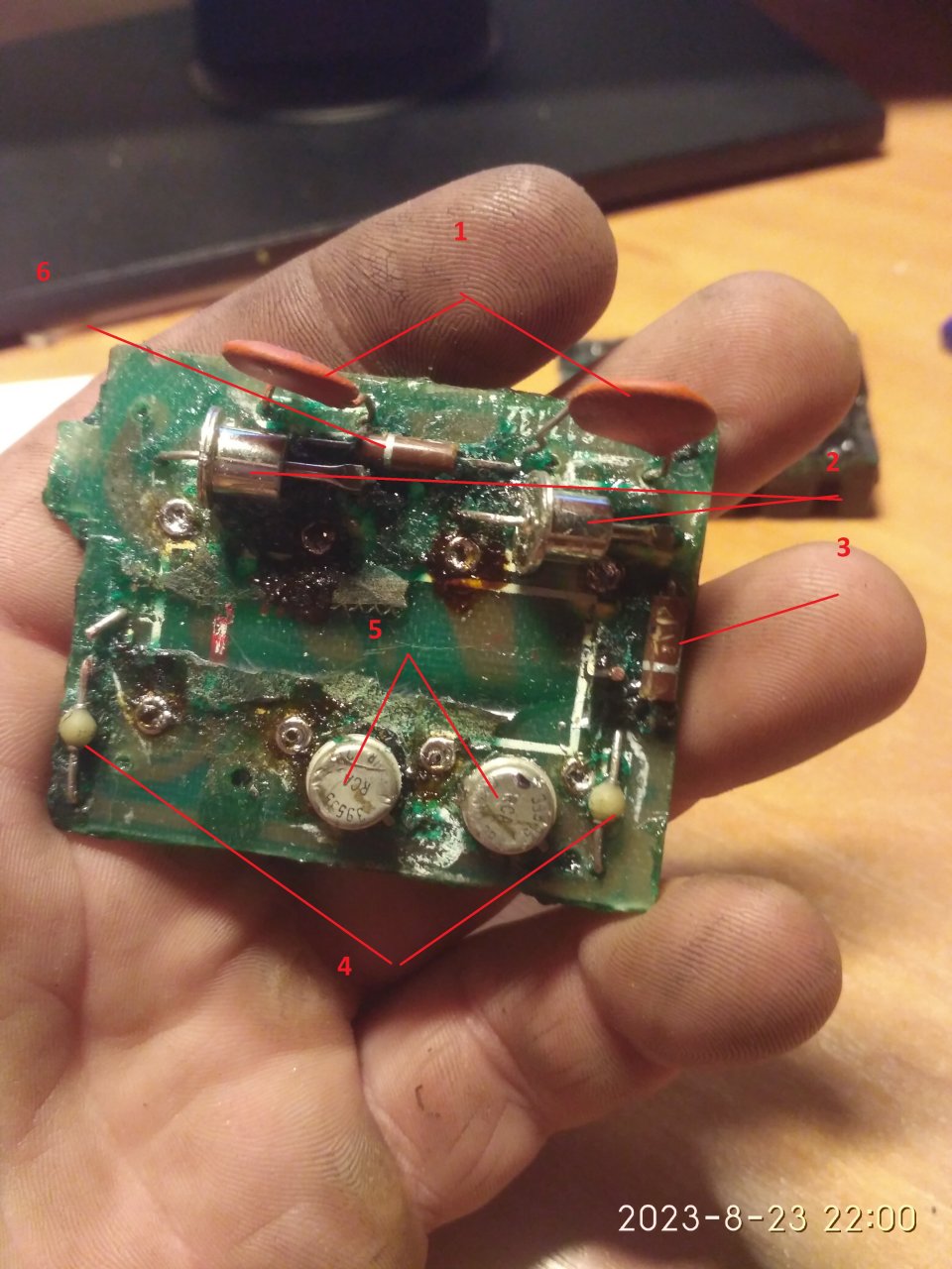

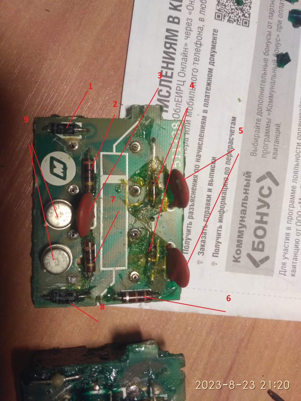

Вторая плата, ее я спалил самодельным датчиком под маховиком, сначала прикончил самодельную схему на вт151, а потом поставил эту и через 10 минут искра пропала и больше никогда не появлялась, что интересно элементы и схема другая. Может отсюда чего взять и в первую впаять?
  1. Вроде как диод, в схеме звонятся в обе стороны, при выпайки как надо
  2. Похоже на сопротивления, но хер знает, не проверял никак
  3. странная хрень с тремя ногами и маркировкой 2X.002P 1 kv Что это?
  4. Прозрачные фиговины, то же без понятия что это и как проверяется??
  5. Кондеры, такие же как и на первой плате (понятно)
  6. Тоже на сопротивления похожи, но хер знает
  7. Тоже что и п.6
  8. то же что и п.1

Может кто по пунктам разжевать мне пожалуйста, сижу вот с паяльником, надо б выпаять все, но проверять кроме диодов и сопротивлений хер знает как, и как называется чтоб загуглить тоже не знаю..

Так ты не хочешь его чинить. Ты лезеш в дебриУ тебя на оригинальном все признаки непропайки. Измерять сигнал с датчика тоже не хочешь.Не выковыревай детали. Ничего не проверишь. Величина импульса датчика тебе покажет, какие тиристоры и какой делитель ставить на самодельный. Ты же общался с Лукичем, постучись к нему.

Пропаял схему, искра появилась... От руки крутишь есть. Возможно в ней проблема была, а возможно где то в проводах. Буду вызванивать.
Датчик сегодня договорился осциллографов глянуть со знакомым. Но видимо не нужно будет.

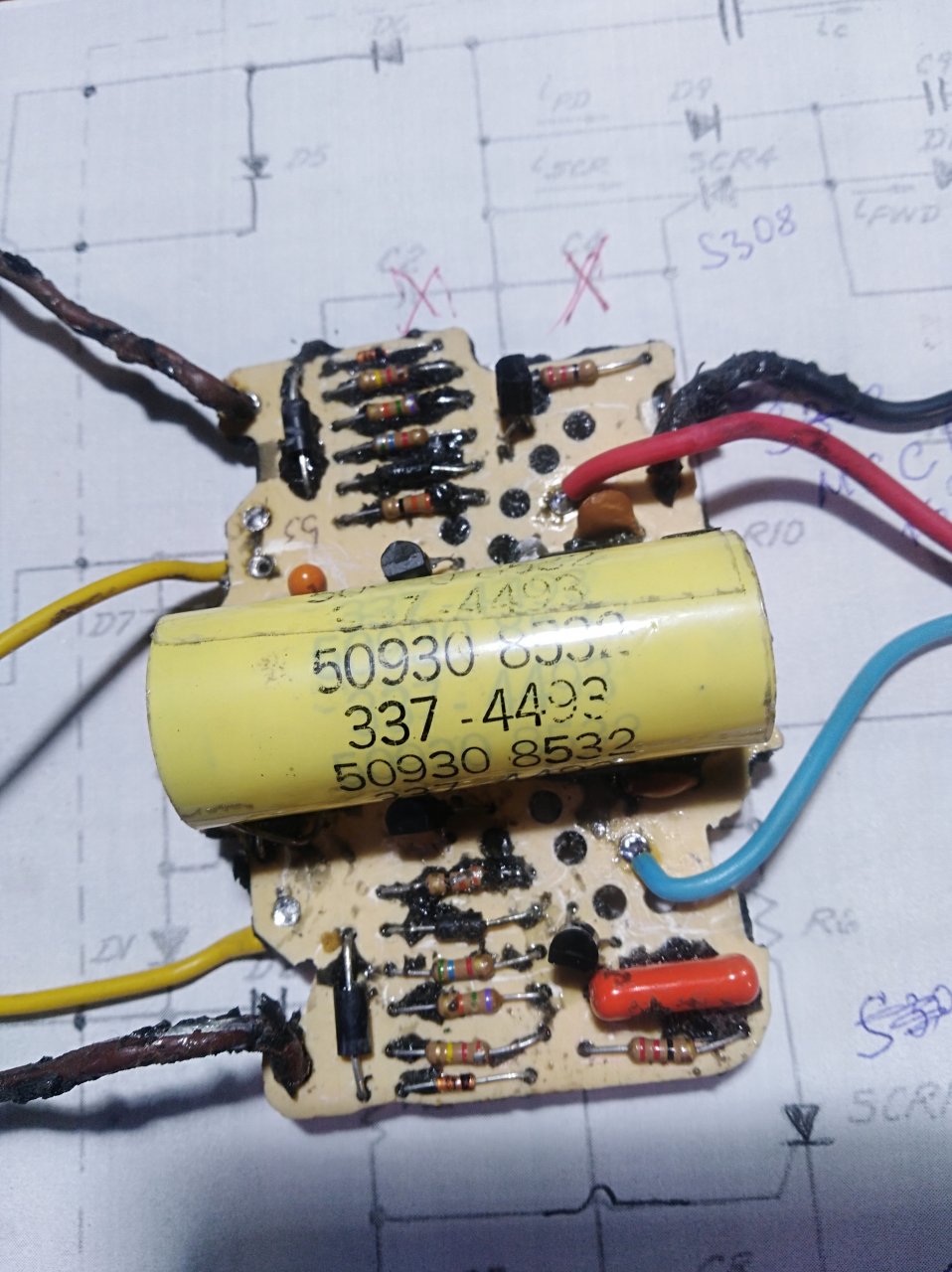

Вчера мучал коммутатор мерка. Все везде ставят тиристоры ВТ 151. Работают,но! Мерк на них работает жестко.Практически приходится поднимать холостые. Поставил MCR 72- другая песня.Работает как но родном коммутаторе. По сему и в джонсоне с таким мало омным датчиком нужно попробовать.Они более чувст. Единственный минус у них- цена. Я их год назад на аукционе по 65р. купил. мешок. Теперь в чипе 470-500р.штука:crazy:
