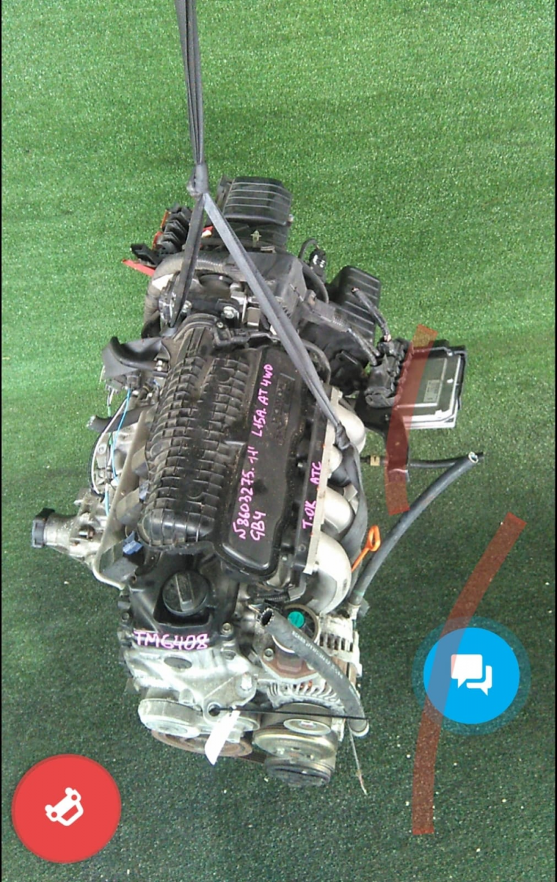

247424
Вот этот мотор купил только что

Буду ставить его вместо ВАЗовского. За зиму к следующему сезону приготовлюсь. Этот 100 лс, алюминиевый блок цилиндров. Его авиаторы обычно используют потому что он мощный и легкий.
