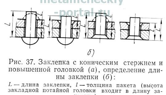

а как рассчитать длину заклёпки под пакет???
Сумма всех толщин деталей "пакета" + 1,5-2 диаметра заклёпки :yes:

Длина L заклепки зависит от толщины склепываемого пакета и вычисляется по формуле (рис. 37, б)
L—A.l+B+C мм, (8)
где А — коэффициент, определяющий длину стержня, необходимую для заполнения зазора в заклепочном отверстии; В — длина стержня, необходимая для формирования замыкающей головки, мм; С — припуск, учитывающий допускаемое увеличение диаметра отверстия под заклепку, мм; l — суммарная толщина склепываемых деталей, мм.
Значения величин А, В и С принимаются по табл. 2.
Когда фактический диаметр заклепочного отверстия равен проектному, то припуск С идет на образование
венчика вокруг полукруглой головки или на возвышение потайной головки над поверхностью склепанного пакета. Такое возвышение снимают шлифовальной машиной или рубильным молотком.

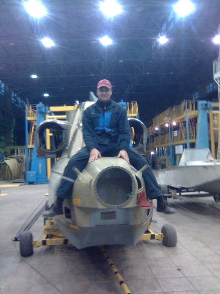

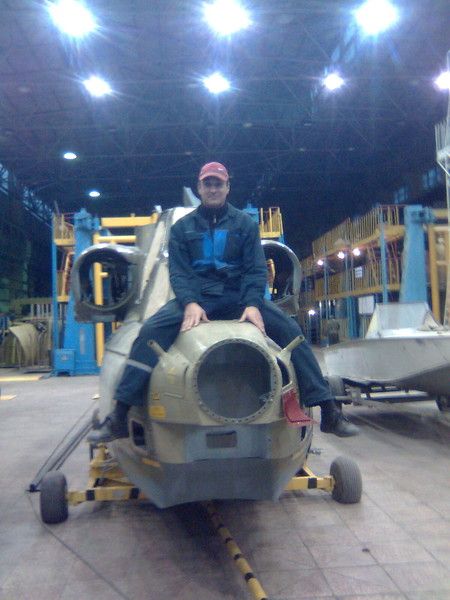

Прикольный авиационный завод, раз частные Проги стоят прям в цехе! И фоткать мона без проблем! У нас мгновенно за проходную с расчётными и "обходняк" подписывать не надо! По "фене" кто ты, материально ответственен или нет! А потом к следаку по повестке!
Инструмент не заводской. Куплен после увольнения в магазине БАКАУТ. Однако полный "боекомплект" собирал по предметам несколько лет, конкретно адаптированным на сборку клёпаной лодки "на коленке". Весь прикол клёпки в системе, постичь которую быстро не представляется возможным... Человек взрослый 1972 года выпуска, адекватен.
