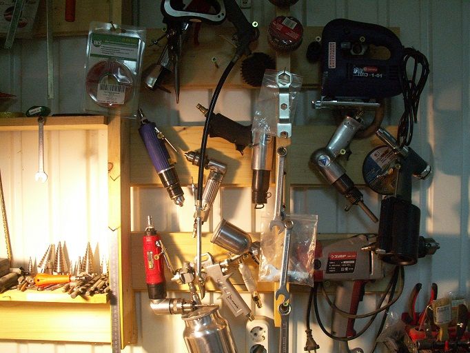

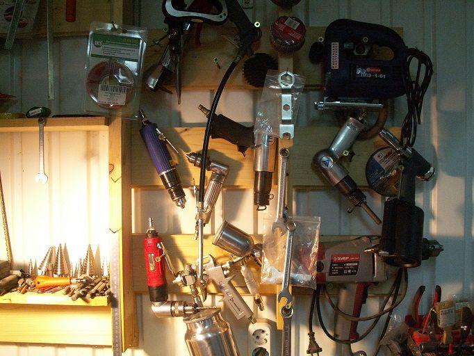

Регулярно клепаю вытяжными(но не из хозмага).Нормально стоят.И вообще,что бы клепать лодки,надо на инструмент потратить больше чем лодка стоит.Вот только моя одна полочка.Одних ступенчатых сверл тыщь на 15.

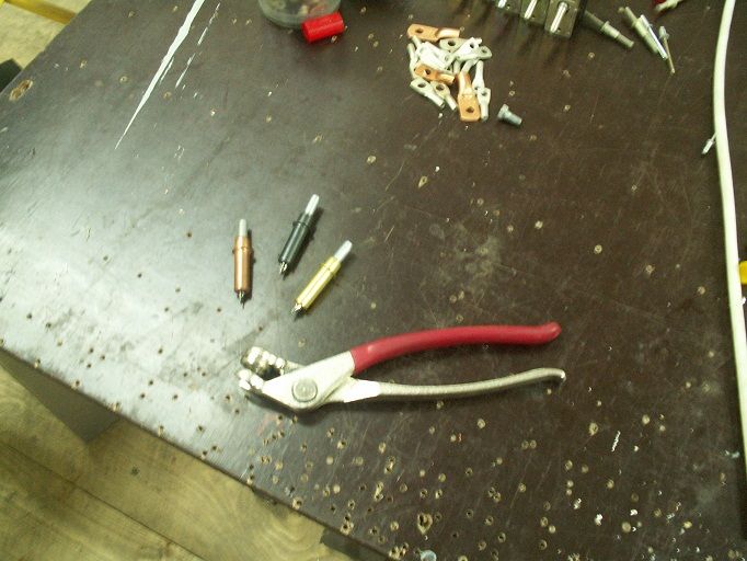

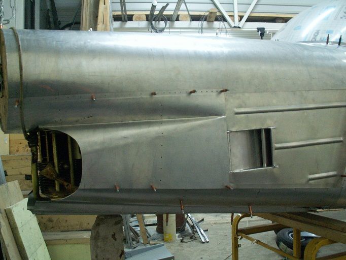

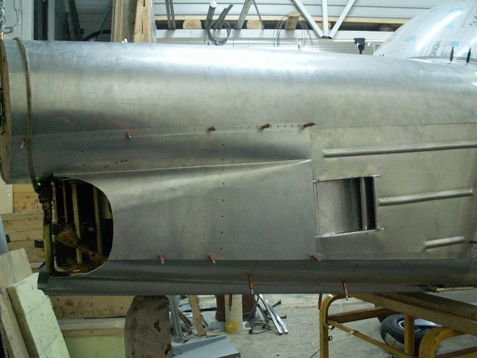

Перед клепкой сначала все собирается,подгоняется и расверливается на КЛЕКО (цанговые зажимы разных диаметров),а потом уже клепается.

КЛЕКО

Что я тебе расскажу.Сам учусь.Смотрю амер фильмы по сборке самолетов.Был на МАСТЕР-КЛАССЕ,который устраивает фирма Цетус один раз в 2 года.Да есть все в интернете.Вытяжными заклепками пользуюсь AVEX.Почему все лодки в СССР были построены на авиазаводах?Потому что бильдеры сначала годами на лодках тренировались,а потом их подпускали к самолетам.Я переклепал ни один десяток тыс заклепок.Но до совершенства еще не дошел.А тебе надо это?

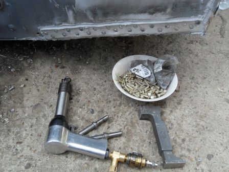

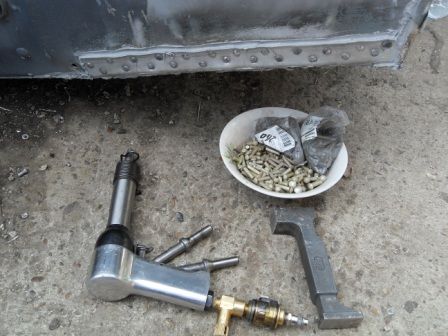

LUKA44 сказал(а):
На форуме прочитал что можно клепать отбойным молотком перетачив насадку под форму головки заклёпки. Но фото я не нашёл. И что можно использовать в качестве поддержки.
Вот такой использую для этих целей

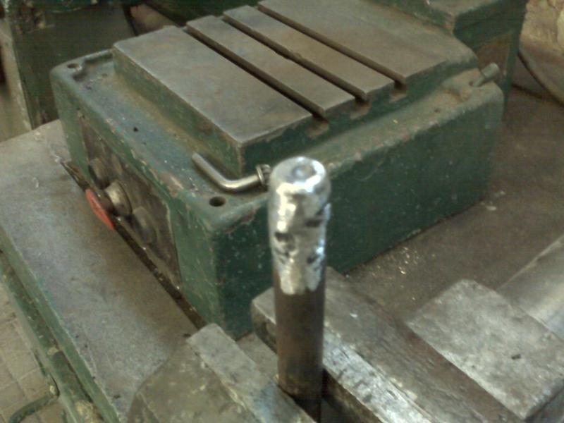

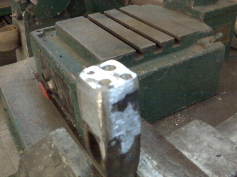

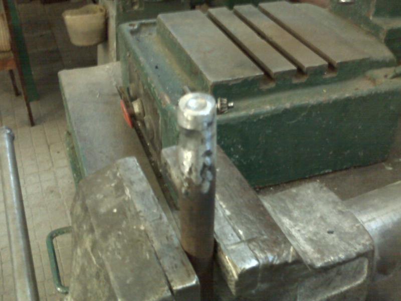

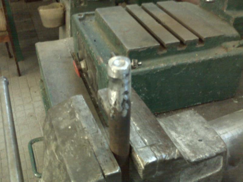

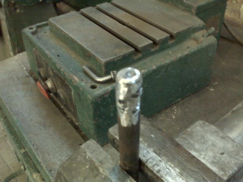

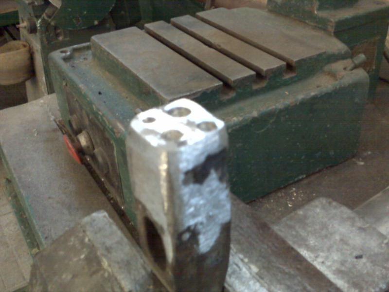

Хороший инструмент это конечно очень здорово, но я хочу предложить попробовать изготовить, любому заинтресовавшемуся темой, приспособления для клепки полнотелых заклепок самостоятельно, в крайнем случае попросить помощи знакомого слесаря. Товарищ приобрел аварийную лодочку и я сегодня за 1 час сделал для него наковаленку и бойки из подручных материалов.
Karakul
25.07.2012
762
31
Сегодня попробовал бить по бойку перфоратором, но просто стучать неудобно, надо приварить к бойку хвостовик, для крупных заклепок получилось хорошо, маленькие сминаются, удар сильный слишком. Надо пробовать с чем то послабей .
Почитай здесь: topic4068.html
Karakul
25.07.2012
762
31
Спасибо за идею с отжигом, я на холодную молотил, а сколько я их набил в своей лодке когда ее восстанавливал.... Год по вечерам, вначале с женой, потом со всеми друзьями, потом опять с женой, наклепались все...
