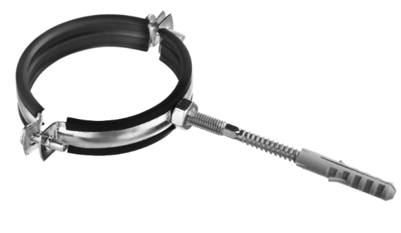

Как вариант хомут сантехнический нужного диаметра, меняешь шпильку для дерева на шпильку или болт и им к переборке. Либо к транцевой доске если она снизу.

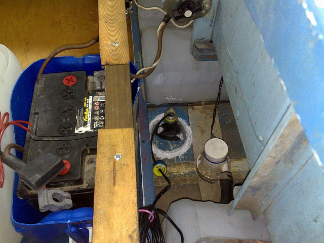

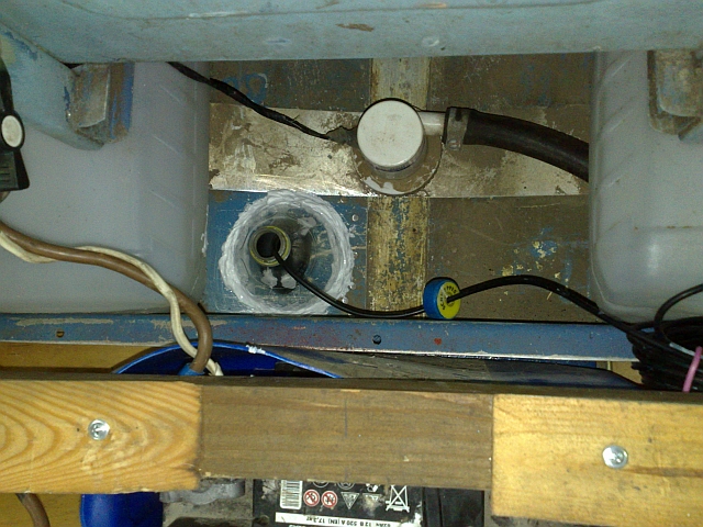

у меня как - смотрим продольный набор внутри на дне лодки возле транца, под рецессом. Замеряем расстояние между уголками что вдоль киля. Берем люминь пластину 0,5-1мм (можно из жести, но тогда красить) по ширине помпы(с запасом), вырезаем прямоугольник, чтоб вставлялся в распор меж уголками(что замеряли). По середине делаем отверстие для забора воды и крепим к пластине помпу. Тут варианты, или тупо вставляем пластину меж уголками в распор, за счет сгиба пластины(возможно будет болтаться), но я сделал пластину подлиннее и отогнул бортики. В бортиках отверстия, в уголках по месту тоже, на болтики/гаечки М5. Как шаблон для примерки пластины можно картонку, или фанерку тонкую. Забирает прям от киля возле сливного, там и самое глубокое место :). Трубку вывел через перегородку рецесс/кокпит над ручкой на транце, но можно и прям в кокпит, он у нас самоотливной. Да, снимать будет ещё то удовольствие, я снимал один раз на много лет, чистить нечего поставил в обратно.
Если не крутое эхо, перед помпой можно вклеить дачик, поместив его во вклееную ёмкость из под 2л или 5л бутыли и залив туда тосол.
Фото для наглядности, это первый вариант, сейчас помпа переехала ближе к транцу, а датчик встал почти на ее место.

Сергей 37
Спасибо,Я подумывал на пластину с креплением с одной стороны, а так будет жёстче.

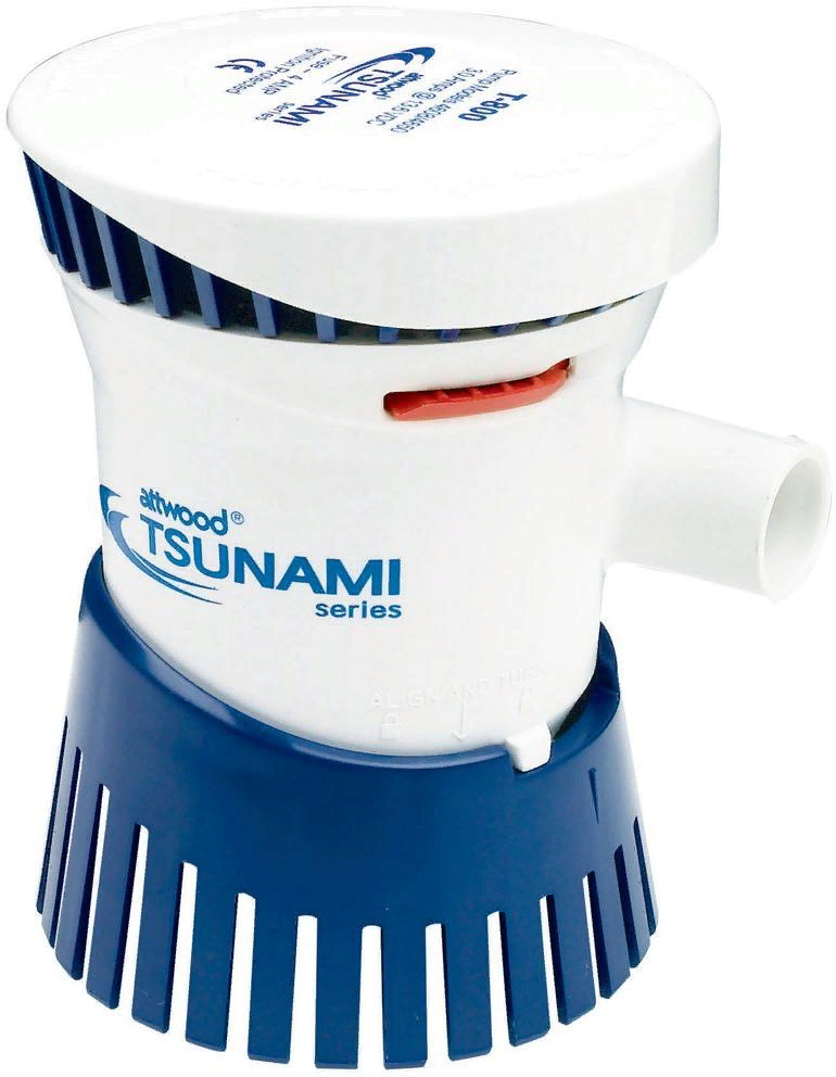

Есть куча помп, которые легко вынимаются из основания. Например Цунами. Засралась, повернул, вынул, почистил и в путь. Работали у меня и полностью затопленные, и сухие. Надежные. Хотя с виду и не скажешь.
