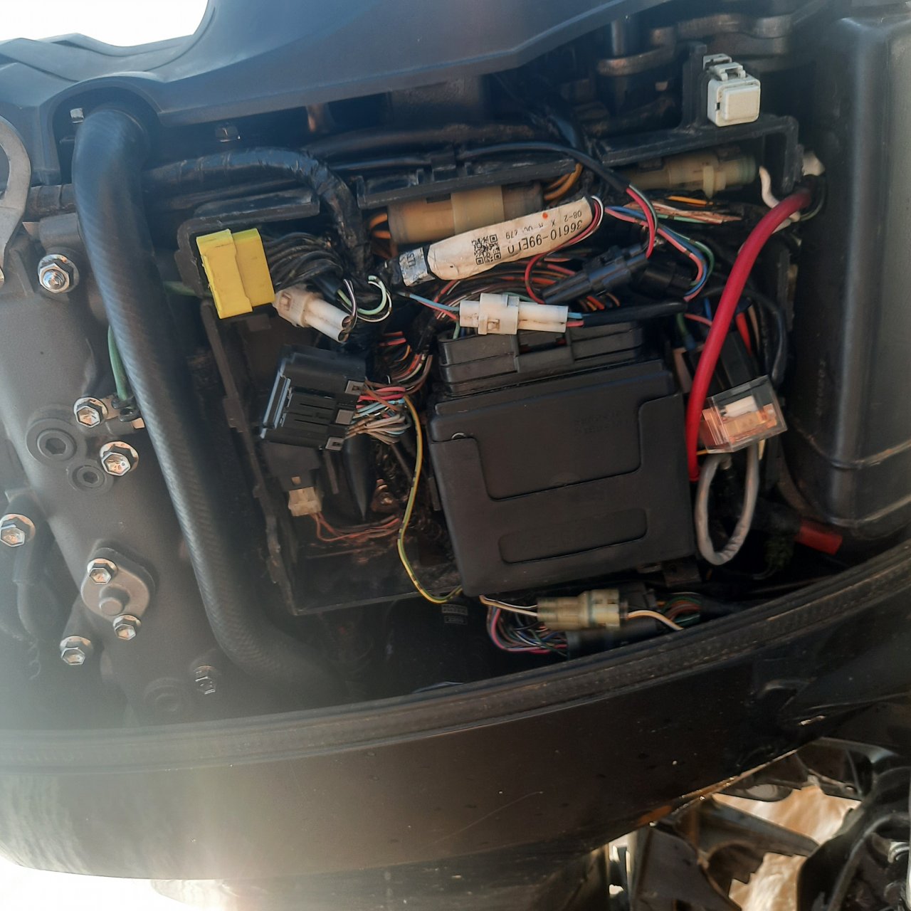

Подскажите, пожалуйста, в чем может быть проблема? Перебрал ручку газ реверс, потому что кнопка трима плохо работала, приходилось сильно на нее давить, кнопку починил, собрал все обратно, потом полез дальше копаться с электрикой, так как не работали магнитофон и помпа. У мафона поменял предохранитель, но не работали колонки, в итоге разобрал пол лодки и выяснил, что минус от аккума приходит зачем-то в усилок подключенный к магнитофону, пытался запитать его на корпус, но понял, что дело не в нем. В итоге все заработало, но вот когда минус снимал чирканул им по предохранительной плате.
Спустил лодку на воду, а она не заводится, то есть даже не крутит, предохранитель стартера, тот что под колпаком мотора вроде целый и вот гадаю, то ли ручку не так собрал, толи что-то в цепи нарушено. Ручку повторно разбирал смотрел, все контакты в порядке.

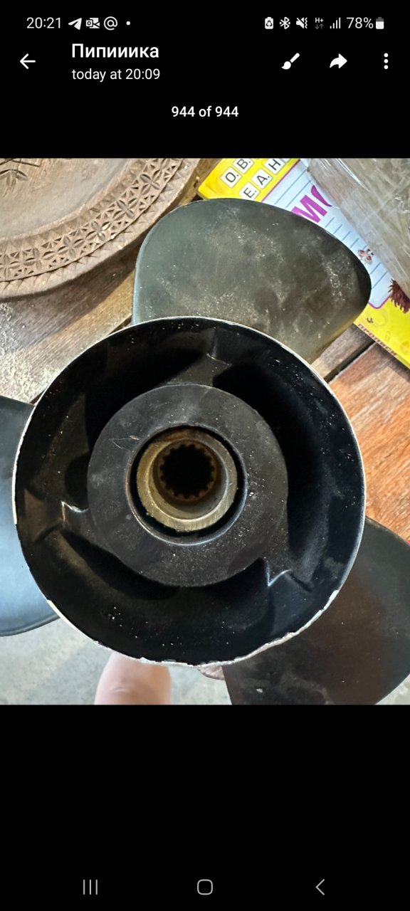

И еще вопрос, заказал винт, 13 на 19 а у него внутрення втулка больше по размеру, возможно ли ее заменить?

Втулка больше-это как?На 13 шлицев?Или на 15.Поменять можно-выпрессовать старую и запрессовать новую.

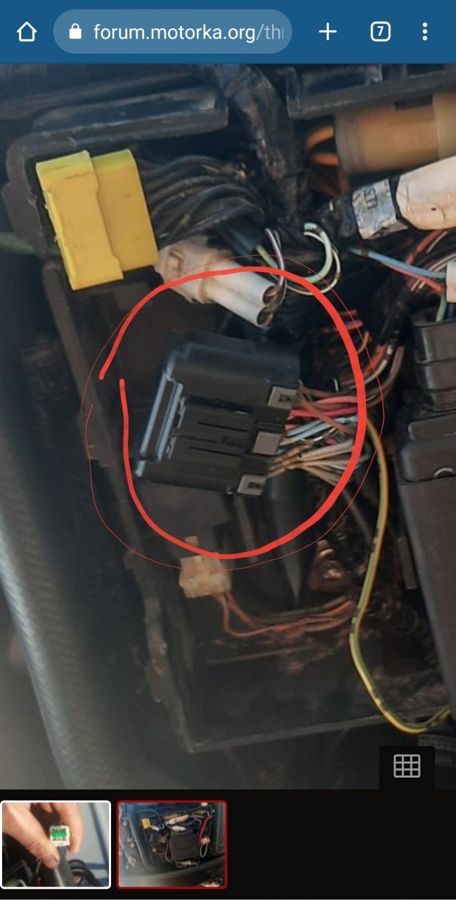

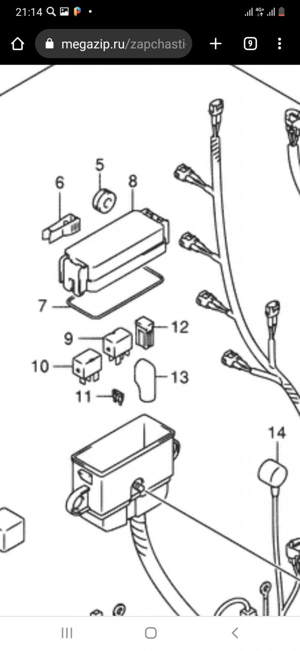

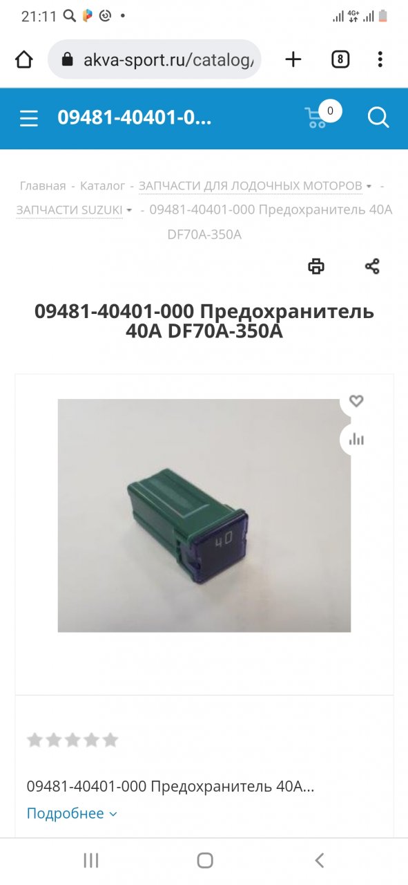

Ищи 40А предохранитель на моторе, рядом с ЭБУ.

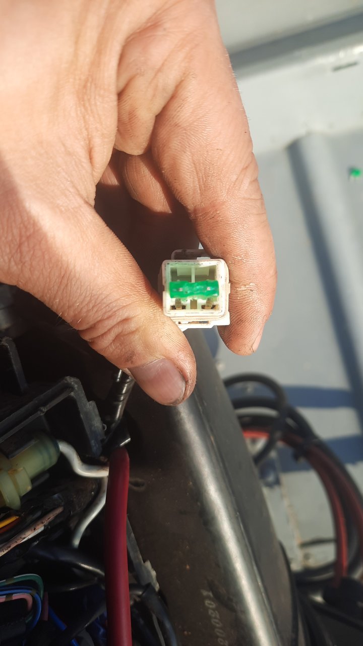

вот я нашел на 30а 2 шт, там 1 запасной как я понял, а другой действующий в такой маленькой белой коробочке, а где может быть на 40а?

Это почему?Хожу на 21 винте,втулка была на 13 шлицев.Я ее выпрессовал и купил в Мегазипе новую-на 15.И запрессовал.Никаких проблем нет.Пресс нужен и все!
Кстати,осталась втулка на 13 шлицев.Могу продать по дешевке.
Тогда вообще непонятно!Втулка на 15 шлицев,вал-тоже.В чем проблема?

ну вот у меня их 15 и он великоват на мой мотор + я еще стакан , который входит в сапог немного на токарном сианке прогнал, потому что он не заходил. 13 уже же чем 15 по диаметру? Если да, то взял бы у вас на 13. И вообще, стоит ли мне с таким неудачным винтом заморачиваться?

сегодня знающий человек посмотрел, говорит, что у меня КЗ на главной цепи, то есть с зажиганием все нормально, не приходит "+" на реле стартера, когда ключ поворачиваешь происходит короткое замыкание аккумулятора
Заморачиваться стоит-чем меньше зазор в паре-винт-редуктор-меньше вероятность,что намотаешь водоросли или леску на вал.Леска неприятна тем,что может намотаться на вал,выдавить сальник редуктора-внутрь попадет вода и редуктору может настать "кирдык".Только если у Вас на 15 шлицев,то 13-ну никак не подойдет!
Я,чего-то,никак не пойму-сколько шлицев?По идее-на вашем моторе должно быть 13.Вот- https://west-marine.ru/catalog/grebnye-vinty/suzuki/4411-135-15mf-vint-grebnoy-solas-dlya-suzuki-df60-70-dt75-140-3x13-1-2x15-tayvan.php
Вы этот винт ставили на мотор,или вам его дали в нагрузку?На винте-15 шлицев-это я ,кое-как,понял.А на гребном валу мотора-сколько?

нее, у меня винт сейчас стоит солас, но немного поврежден, купил такой же шаг 13*19 только фирма катерпилер и он не подходит великоват, предполагаю, что у меня 13 шлицов стоит

Так великоват-это как?Не подходит втулка?Или диаметр посадочного места винта?Чего пишете полуфразами?Подробнее сказать-религия не позволяет?
И чего проще-снять винт и посчитать количество шлицев!И вопросы-сами отпадут.И придет понимание-какой винт нужен.
А насчет втулки-могу выслать.Втулка снята с нового винта-не ходила.Совсем.Если заинтересует-пишите в личку-договоримся.Заодно обьясню и расскажу-как ее установить самостоятельно.

я просто в Москве, лодка в Казани. Завтра, послезавтра прсмотрю. Но суть в том, что у нового винта, втулка шире диаметром (15 шлицов на коробке написано и я посчитал) у старого винта, который подходит и сейчас стоит, я посмотреть не могу, но предпологаю, что там 13

Понятно.Скорее всего-13.Редко на 70-ках встречается 15 шлицев.В основном-13.Так что втулка лежит-ждет Вас..

На этом моторе 13 шлицев.
