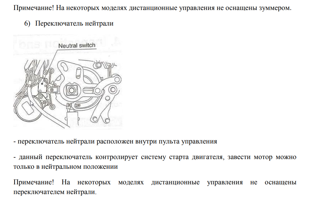

Ага! А как понять, работает ли она или нет?

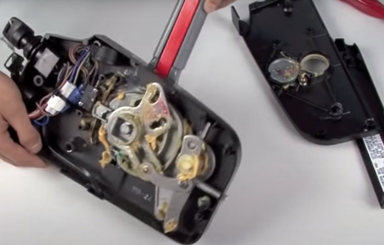

kordon_100 капитан-лейтенант Регистрация 15.05.2023 Сообщения 393 Карма 131 Город Казань Имя Михаил Лодка Казанка 5м4 Мотор Suzuki df70, Ветерок 8 01.07.2023 #28 Где она интересно здесь? Вложения 2023-07-01_19-48-41.jpg 91,9 КБ Просмотры: 190
А Арчибальд капитан 1-го ранга Регистрация 18.10.2015 Сообщения 3 157 Карма 1 311 Город Сызрань Имя Александр Лодка Казанка 5М Мотор HIDEA 40 FES 01.07.2023 #29 Чёрненький микровыключатель, закреплен двумя винтиками, к нему подходит 2 проводка. По идее можно проверить скинув провода с него и соединить их между собой.
kordon_100 капитан-лейтенант Регистрация 15.05.2023 Сообщения 393 Карма 131 Город Казань Имя Михаил Лодка Казанка 5м4 Мотор Suzuki df70, Ветерок 8 01.07.2023 #30 Вот похоже в чем дело, вероятно, я неправильно ее собрал
А Арчибальд капитан 1-го ранга Регистрация 18.10.2015 Сообщения 3 157 Карма 1 311 Город Сызрань Имя Александр Лодка Казанка 5М Мотор HIDEA 40 FES 01.07.2023 #31 Это он.
kordon_100 капитан-лейтенант Регистрация 15.05.2023 Сообщения 393 Карма 131 Город Казань Имя Михаил Лодка Казанка 5м4 Мотор Suzuki df70, Ветерок 8 01.07.2023 #32 я так и думал, что в нем дело)) пошел разбирать)
