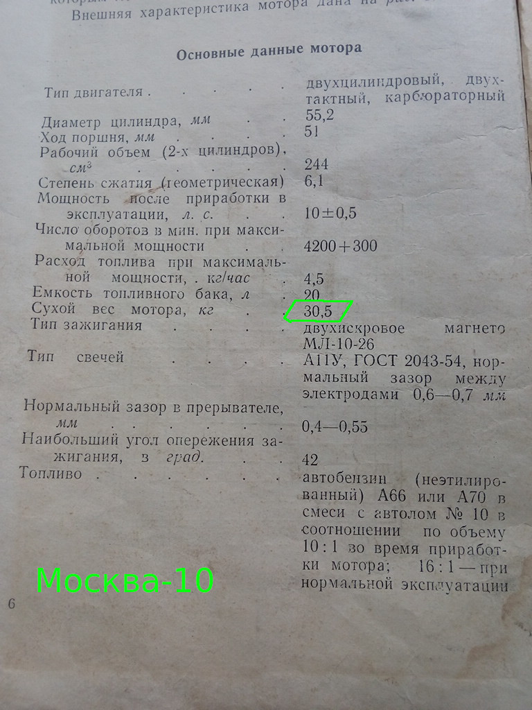

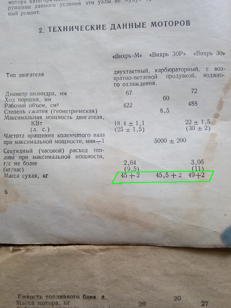

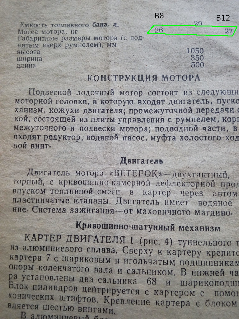

245260245261245262
Ну и чемпион по весу:
245263
Тохатсу-30 2Т без электростарта, помнится, 54кг. Ямаха вроде ещё тяжелее. Так что делайте выводы, как нас всех надули))

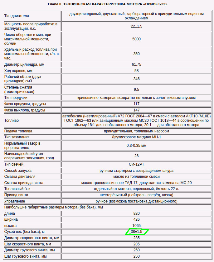

Опять напишу, хоть терпел. Про совкомоторы. Прогуглите вес Привета-22. А он Вихря 25 делает на примерно одинаковых лодках, причём не особо напрягаясь.
Шаг у его единственного винта 285.
Ничего не имею против Ямахи, очень хороший мотор. Тяжеловат, да. Запчасти космос, да. Ломаются все. Если весной повесил, осенью снял, то вес не имеет значения. Но если каждый день, на рыбалку, таскаешь его из гаража, да по колено в грязи... То даже не за Вихрь буду топить, а за Привет.
