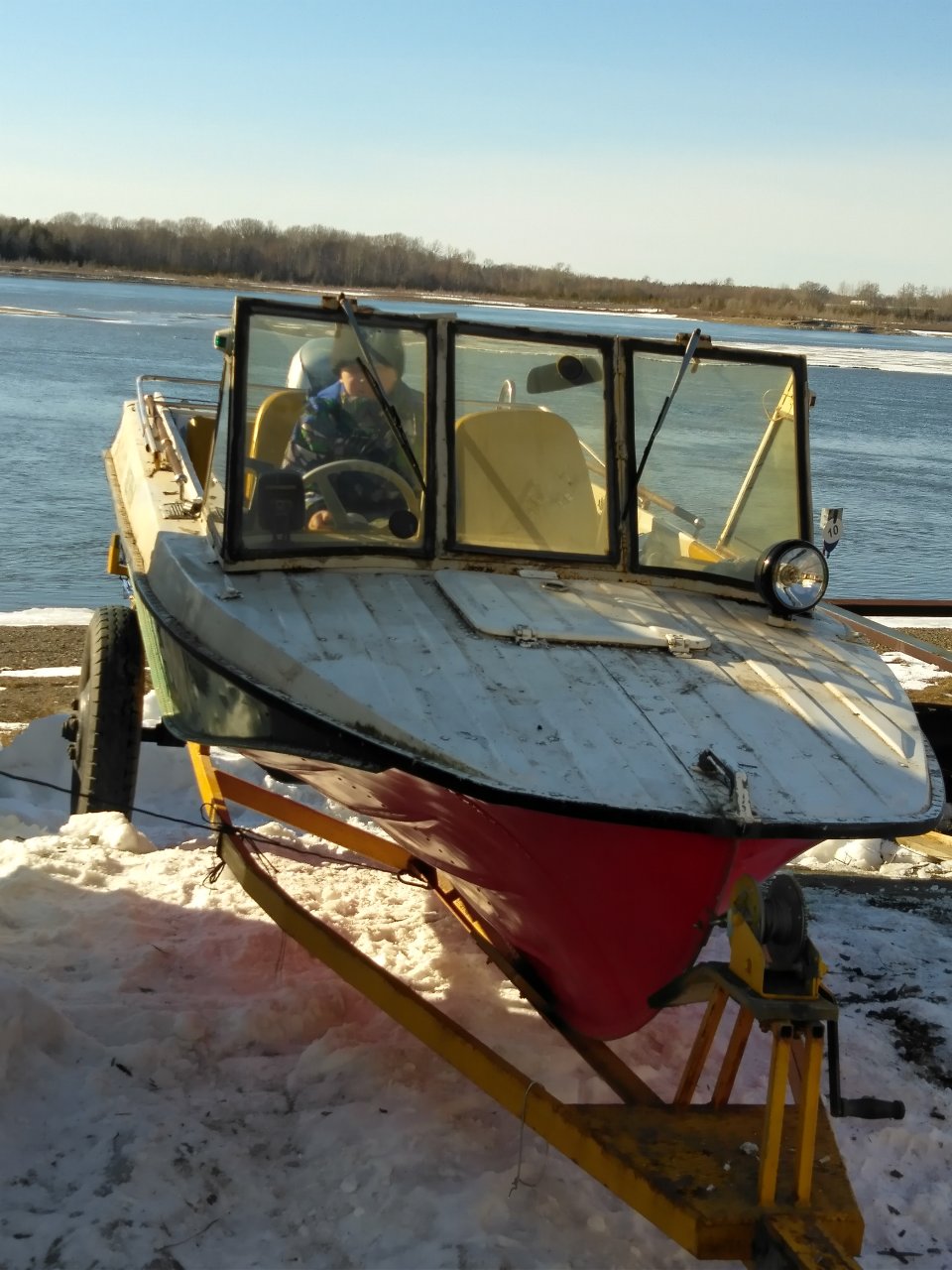

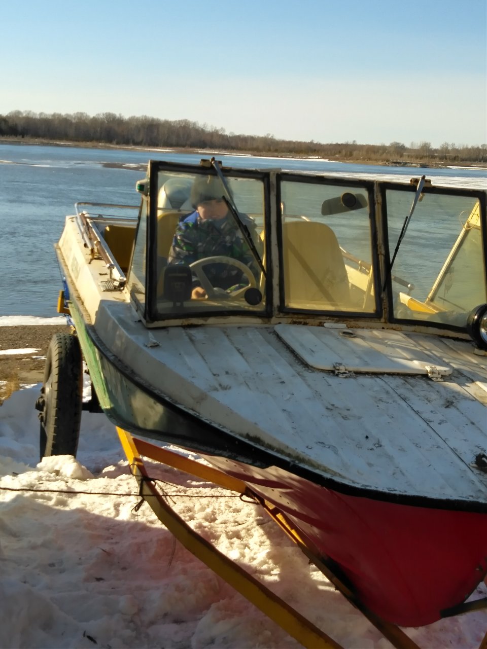

Пока только есть эти фото, сегодня я не на базе. Но и по ним , лично я вижу, что маленьких выштамповок нет. Получается 5м3 ????
30.01.2011
5 062
1 690
Озерск, Челябинская область
Казанка 5М3, "Кефаль".
Меркури 60ЕО
Получается так.
Стекло советую поменять на родное (не найдёшь, скорее всего) или на новодел с калиткой. Оценить твоё стекло цензурными выражениями - не хватает слов.

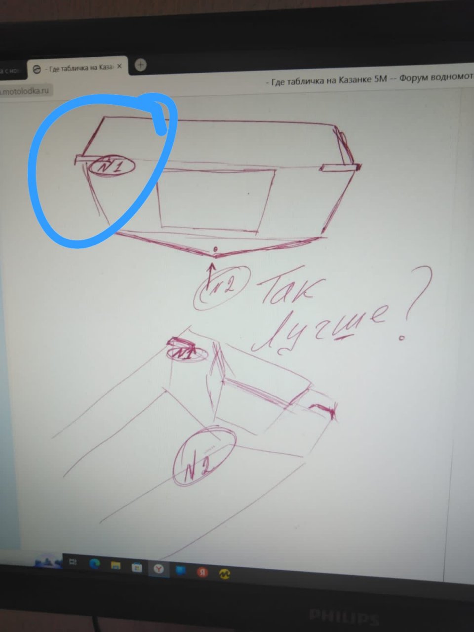

Нашел даже такие варианты, нет номеров.
У меня К5М с выносным транцем. Номер(единственный) находится справа, и не под ручкой. На килевой тоже искал, ничего не нашёл.
Вот фотка, справа видна вмятинка, это и есть номер. До этого тоже была К5М, номер был на том же месте, на килевой ничего не было.
Но уточню: это К5М, на 2ках, 3ках возможно там где ты нарисовал.
У друга тоже с выносным транцем, номер аккурат там, где у тебя вмятина на фото, под правой ручкой.

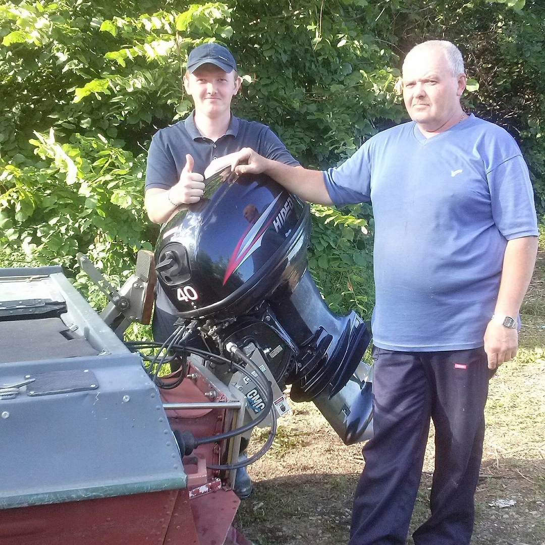

Подскажите или покажите как вы устроили выход из под "капота" тросов газ реверс? У меня выведена петля, но мне не нравится что она лежит, некрасиво и болтается.
3 165
1 318
Машинка стоит слева, троса идут под полкой, ложатся на задний диван и уходят в кормовой отсек. Там поворачивают налево и идут вдоль задней стенки(там у меня устроена полка, вот на ней они и лежат), выходят в штатное отверстие, сделана петля и к мотору. Петля зафиксирована стяжкой пластиковой к рулевому тросу. Вот пару фоток, надеюсь понятно. И ещё: ты пишешь что выведена петля. Так она и должна быть, а закрепить по месту, уж сам прикидывай, кому как. Удачи.
Да, у меня так же машинка слева стоит, так же проложены троса, и рулевой так же стоит. думал у Вас вертикально боудены закреплены. Спасибо за ответ!
Сколько с сороковкой и доп. устройством СМС у Вас максимальная скорость?
3 165
1 318
Я сильно не заморачиваюсь скоростью, 48 было. Я всё время хожу на оборотах 4600-4800.
