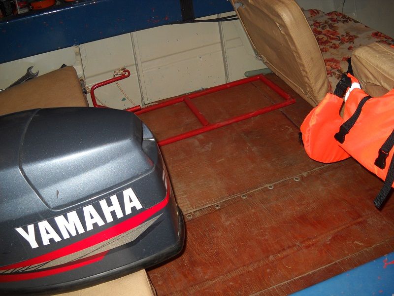

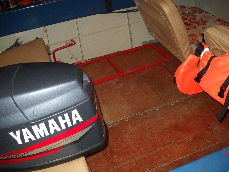

Олег177 сказал(а):
Сколько человек столько и мнений, В итоге теперь не знаю что мне класть на полы, и в транец.... Думаем. .
Вот это, на пайолах, настоящая бакелизированная фанера, ей 33 года, а она всё как новая, всё остальное это для опалубки при монолите. Повторюсь, настоящую бакелизированную фанеру, то есть пропитанную бакелитовым лаком, сейчас, практически не найти, возьми ламинированную 9-ти мм и не парься, только после распиловки пропитай торцы влагостойким материалом. :)
  • 121,1 КБ Просмотры: 10 761
